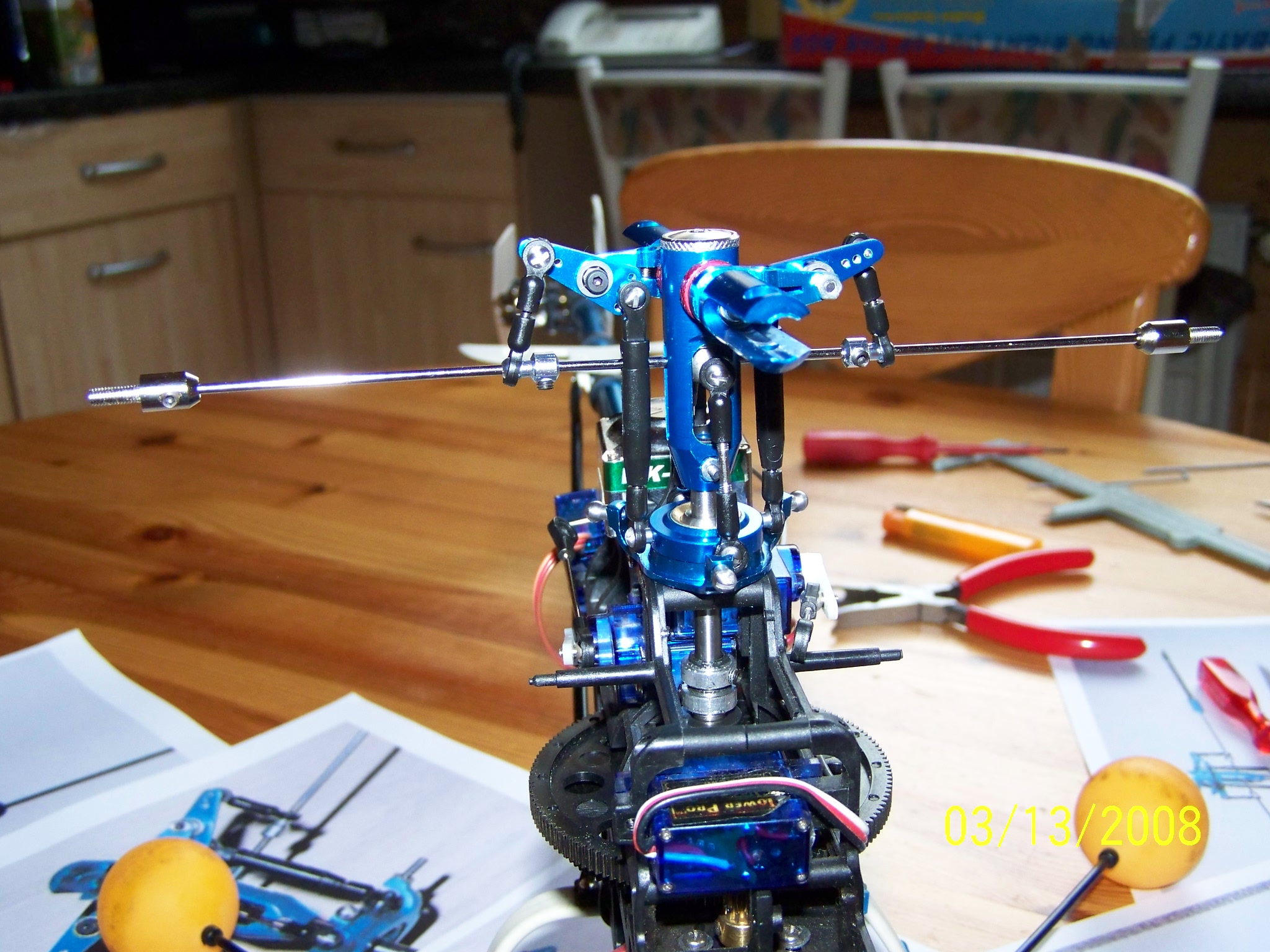

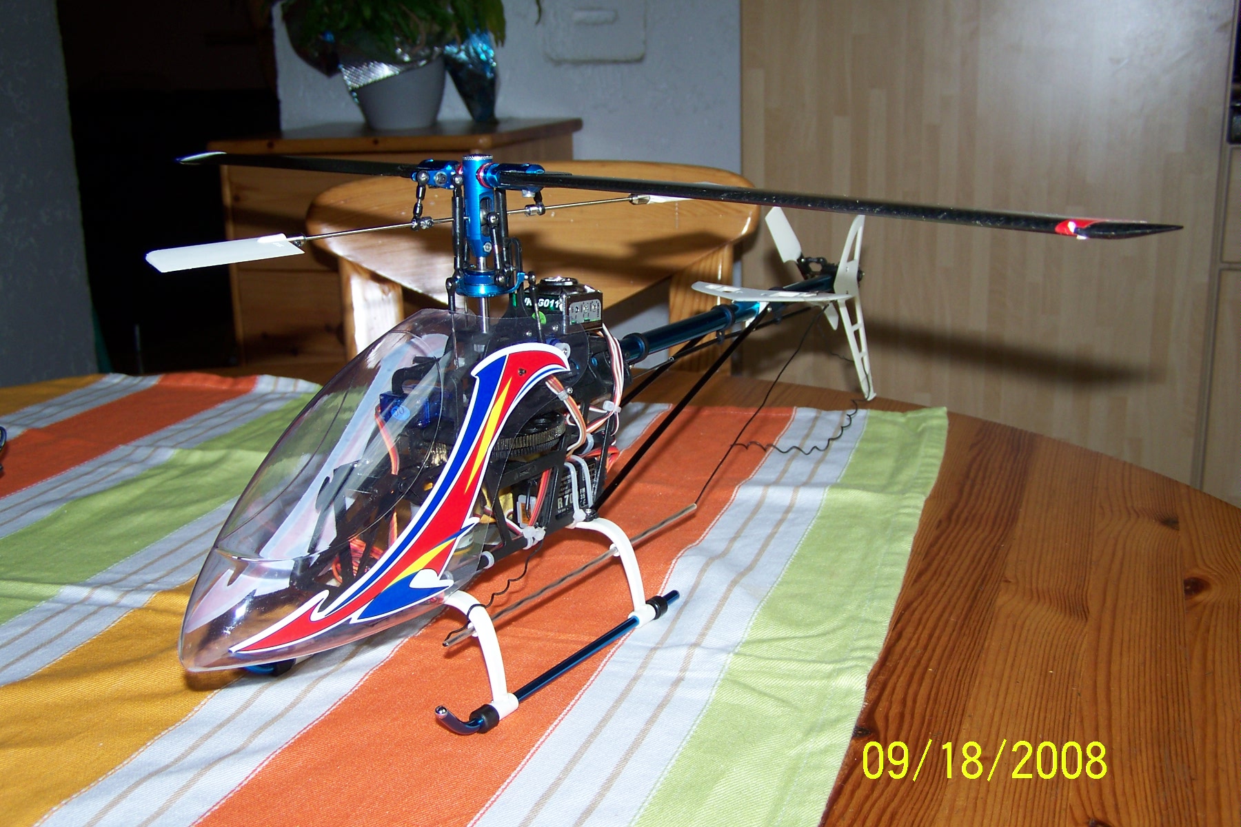

Hallo Torheit!
Den DF 37 hatte ich als ersten Heli. Und den hatte ich geerdet beim Erstflug!!
Ich hatte genau den gleichen Gedankengang wie Du! Dann gleich mal was aus Alu drauf...
Also, als damaliger Anfänger habe ich nur durch Forenhilfe und wirklich wochenlanger Bastelei so ein Chinading draufbekommen.
Es funzt, aber kostet sehr viel Zeit,, zumindest wenn man vorher noch nie einen Heli selber zusammengeschraubt hat.
Im Nachhinein gesehen war es für mich verpuffte Zeit, ausser daß ich unendlich viel über den Heli gelernt habe.
Es war meines Wissens ein Rotorkopf für den DF 60,, 2 Stck. gleich bestellt, wegen der hohen Versandkosten,,, ~50€ oder so.
Bedenken mußt Du, dass der Rotorkopf genau umgekehrt funzt; bedeutet TS nach unten =positiver Pitch (glaube, so war das).
Somit kannst Du die original Wk701 in die Tonne kloppen,, war dann die nächste Anschaffung,
ne Mx 12...,, da Du die Servoumkehr
damit nicht progr. kannst. Keine Ahnung was Du für eine Funke hast?
Und nachdem ich die Geschichten alle gelöst hatte, kam ich an einen Heli, der wirklich geradeaus flog,,, also, die Investitionen würde ich nicht nochmal machen.
Ich versuch mal n Pic mit anzuhängen.
Markus

stimmt, der G-Toys G5 und der DF 37 sind Zwilinge und der Kopf vom DF 60 und DF 37 sind auch gleich und der Alukopf
vom DF60 läuft andersrum. Aber ich meine, man kann die WK-Funke auch umstellen, der DF 60 wird ja auch mit Alukopf verkauft.
Was "Urknall" vergessen hat ist, dass, wenn man Pech hat, der Alukopf so schlampig gearbeitet ist, dass er nicht funktioniert.
Aber Torheit wollte glaub ich wissen, ob ein Rex-Clone Kopf auf den Df 37 paßt.
Grundsätzlich paßt er, man braucht nur andere Anlenkstangen und muß die Hauptrotorwelle kürzen und ein neues Loch bohren.
Aber bevor ich einen G-Toys pimpen würde, würde ich mir eher einen Rex-Clone zulegen, da hast Du auf Dauer mehr von.
Und wenn´s wirklich billig sein soll, dann gib mal in die Suche "HK 450" ein, da kannst Du sparen lernen
