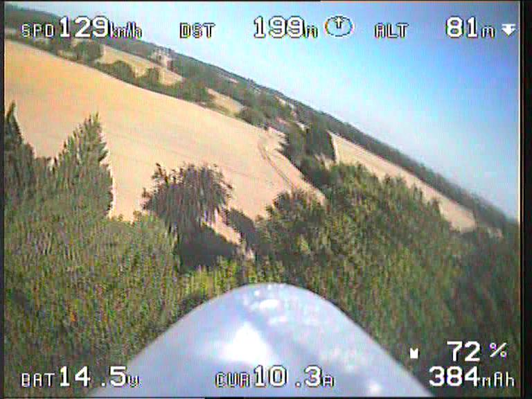

Hier ein Schnappschuss vom gestrigen Testflug. Soooo schlecht ging das kleine Schwergewicht nun auch wieder nicht... :twisted:
(Die Höhenangabe rechts oben stimmt nicht...)
Funjet in Action - die Höhenangabe oben rechts stimmt nicht.

mit was hast du die aufnahme gemacht (mich interessiert die höhe und die speed ;) )

Sundog hat geschrieben:mit was hast du die aufnahme gemacht (mich interessiert die höhe und die speed ;) )
Der Funjet ist als FPV Flieger (First Person View) aufgebaut. D. h. er hat ne kleine Kamera und einen Videosender an Bord. Ich fliege dann mit einer Videobrille auf der Nase aus Cockpit-Perspektive. Die Telemetriedaten werden mit einem speziellen Modul ins Videobild gespielt; so weiß ich immer wo ich bin, wie viel Strom das System zieht, wie viel schon aus dem Akku raus ist, Höhe, Geschwindigkeit, Entfernung zu mir etc. Die Positionsdaten werden über GPS ermittelt, daher sind die Höhenangaben in einem schnellen und wendigen Flieger wie dem Funjet meistens etwas "hinterher".
Das Video habe ich am Laptop mitgeschnitten und das Bild oben ist ein Schnappschuss aus dem Video.
