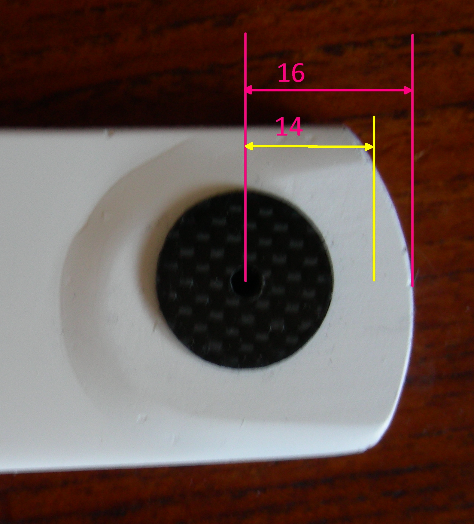

Dem Sunrise hab ich jetzt mal die airTEC-Blätter montiert.
Die Blätter haben eine Länge von 505mm bei einer Tiefe von 55mm und einer grössten Dicke von 7mm.
Es ergab sich dabei leider das Problem, dass die Blattbohrungen für den verwendeten Acrobat-Blatthalter leicht "ungünstig" lagen :roll:
Der Abstand zur Kante am Blatt betrug 16mm, ich hatte aber nur ca. 14mm Luft...
Eine kurze Mail klärte das:
Nicht den Bogen an der Blattwurzel nachschleifen, weil da Kohlerovings liegen, sondern passend neu bohren.
Dazu habe ich dann die aufgeklebten CFK-Scheibchen abgelöst (die dienen der Anpassung an die gewünschte Blattwurzelstärke), und beide Blätter in der vorhandenen Bohrung miteinander fest verschraubt. Ordentlich ausgerichtet, und ein neues Loch an der richtigen Stelle gebohrt.
Dabei kam Alu zum Vorschein: die Blattwurzeln sind mit einem Alukern verstärkt. Auch schön.
