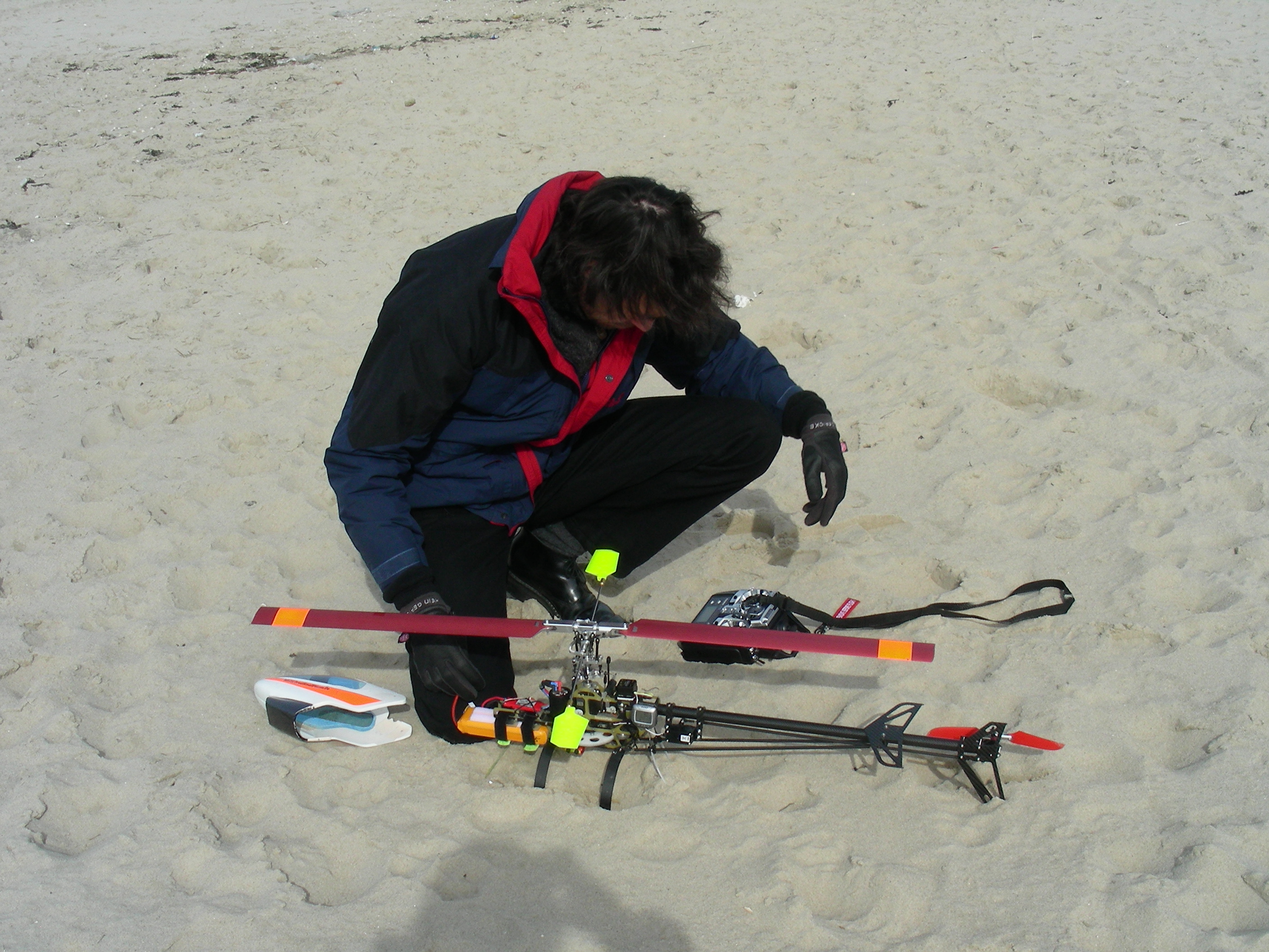

Mit der Maschine ging es dann Anfang März Richtung Den Helder. U.a. war Fliegen am Strand angesagt.
Das Ganze mit ~980U/min und Wind bis 5 Beaufort... das härtet ab :wink:
Zu dem Zeitpunkt konnte ich weder Achten, noch einfachen Rundflug mit der Maschine (klappte nur mit der Koax-Lama, blöder Bremskeil im Kopp)
M3LON hat dann mit mir am L/S-Kabel trainiert. Und mich so manches Mal gerettet.

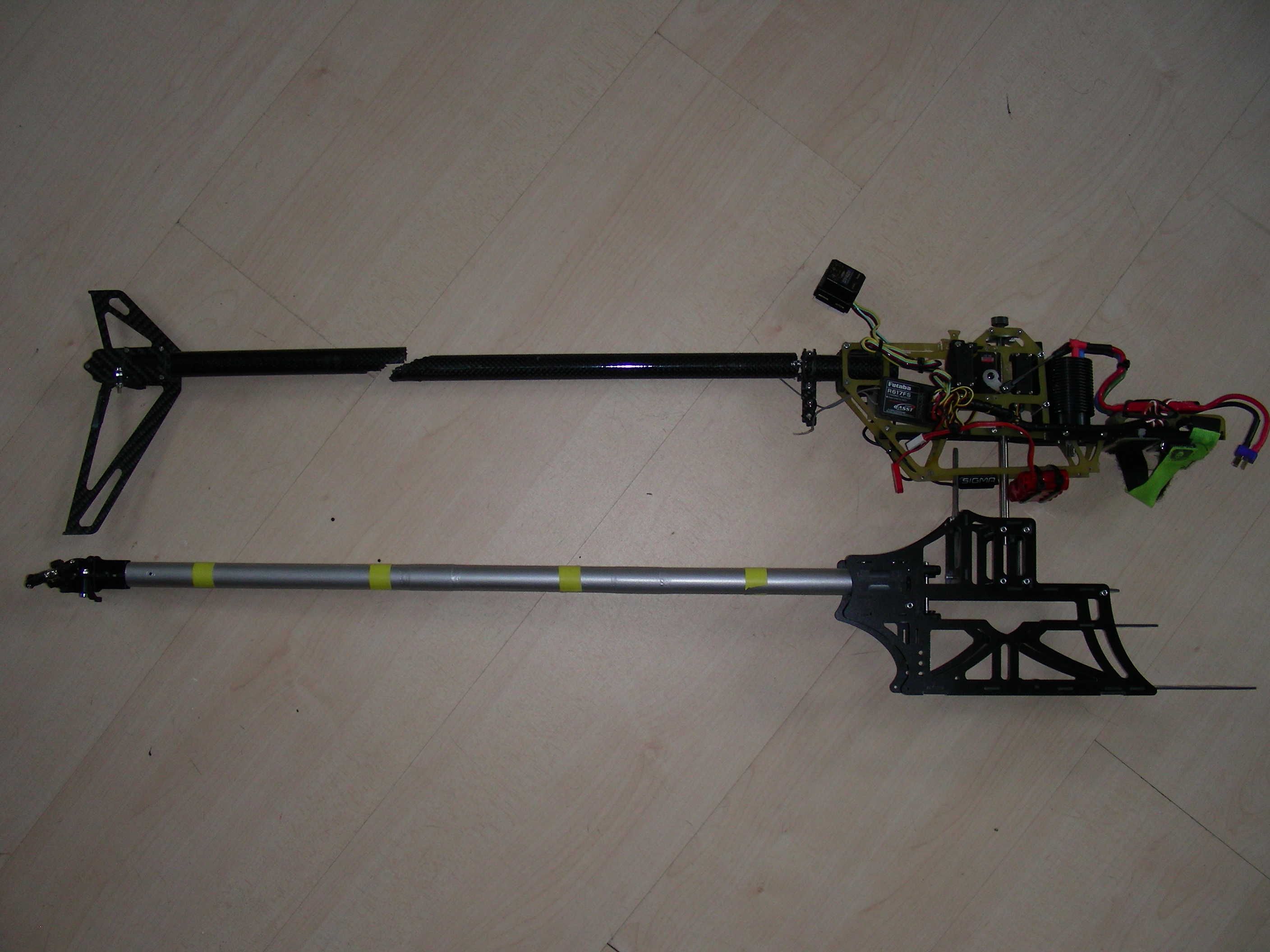

Direkt im Anschluss, beim Wiederaufbau, wanderte schon das Inverted-Sunrise-Chassis aus schwarzem GFK in den Heli.
Da ich eine AS350 drumherumbauen wollte, hat yogi mir noch ein dezent verlängertes Heck angefertigt, das im Heckrohr montiert wird (die AS350 ist ein bissl knapp, normale Heckgehäuse passen nicht wirklich rein.
Also flog ich ab da mit einem dezent gestretchten (+3cm) Sunrise, die Drehzahlen blieben wie gewohnt schön knapp unter der 1000er Marke.
oben das Eco8-Chassis, unten der Sunrise mit längerem Heck

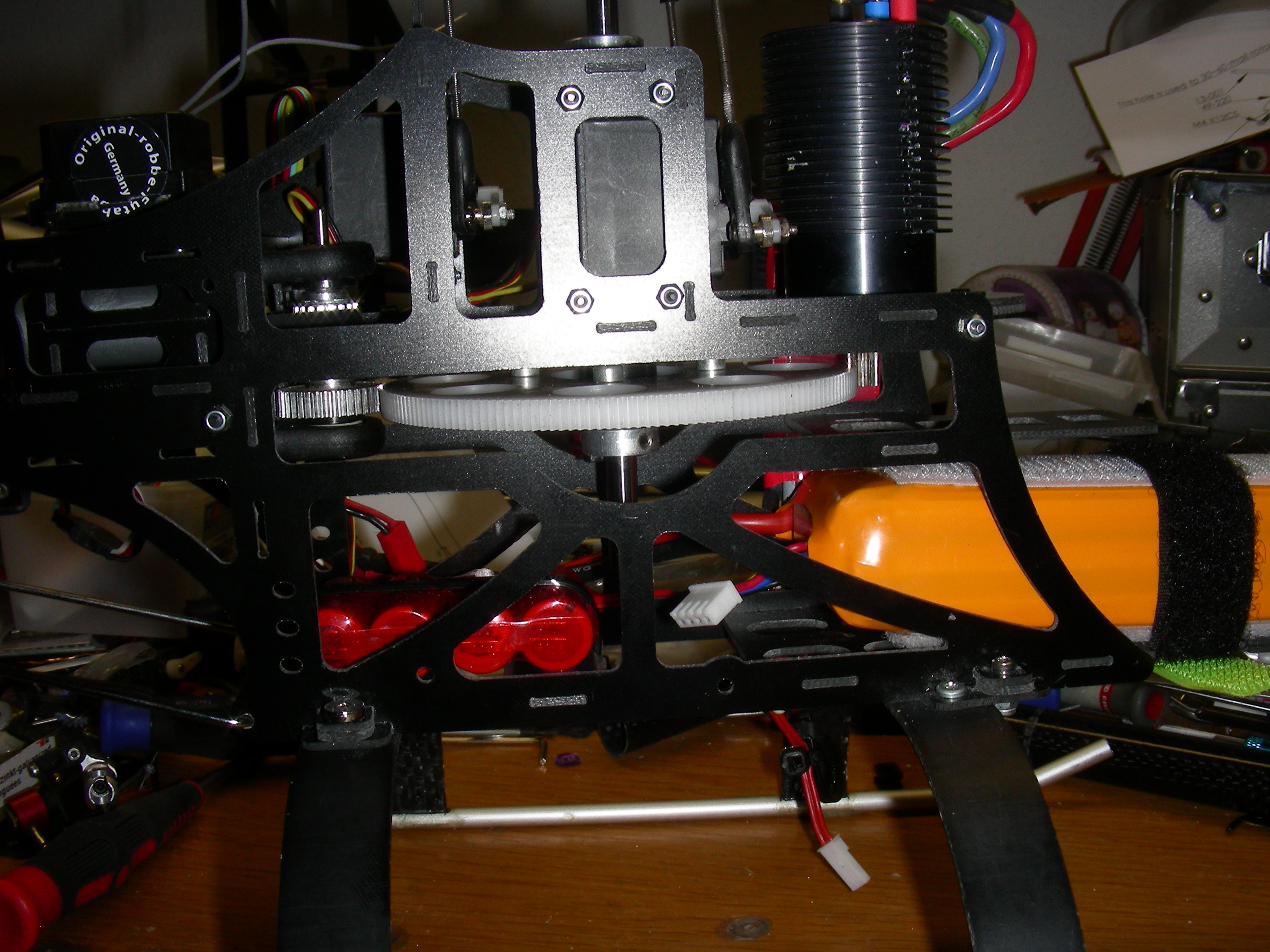

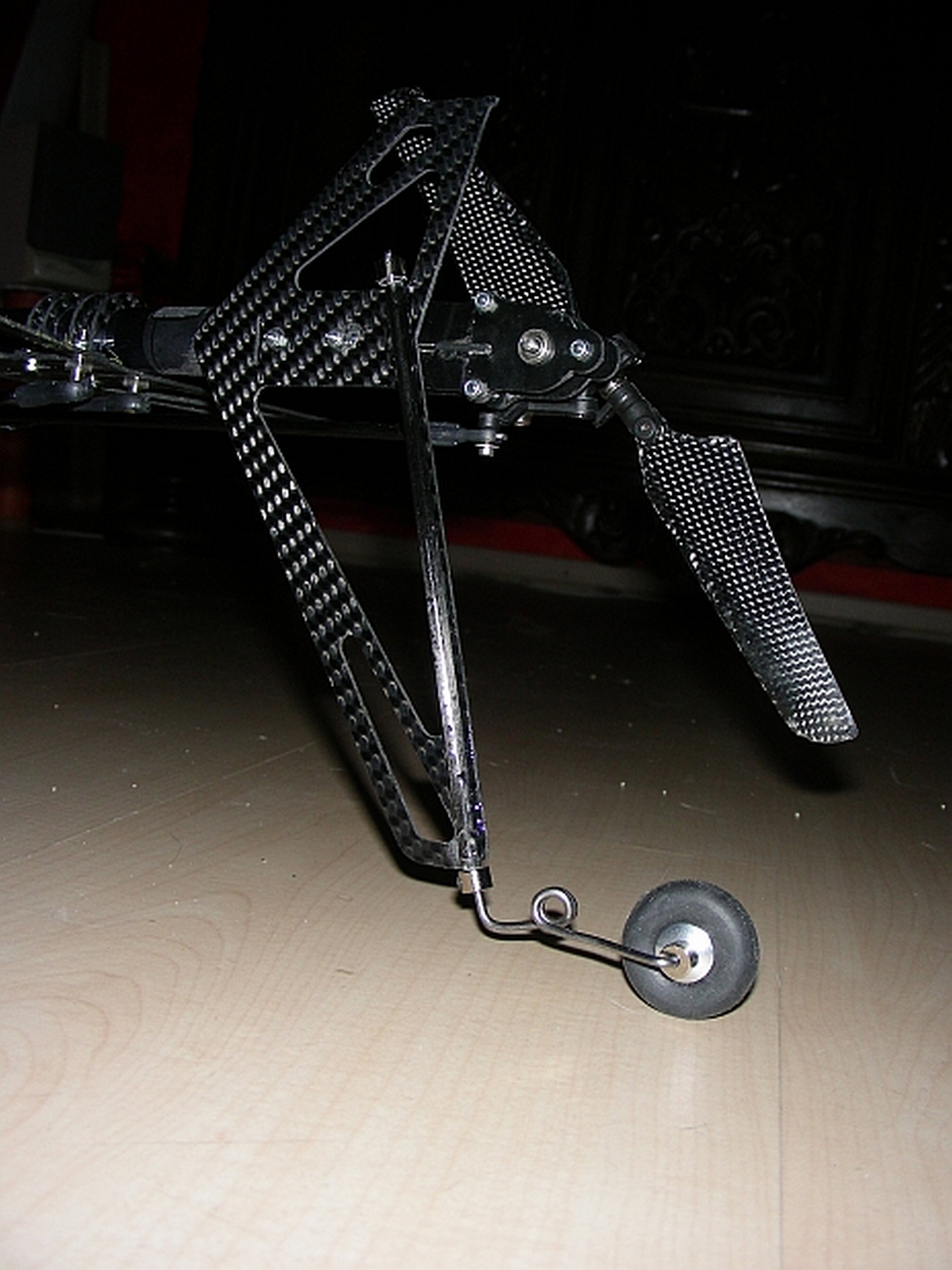

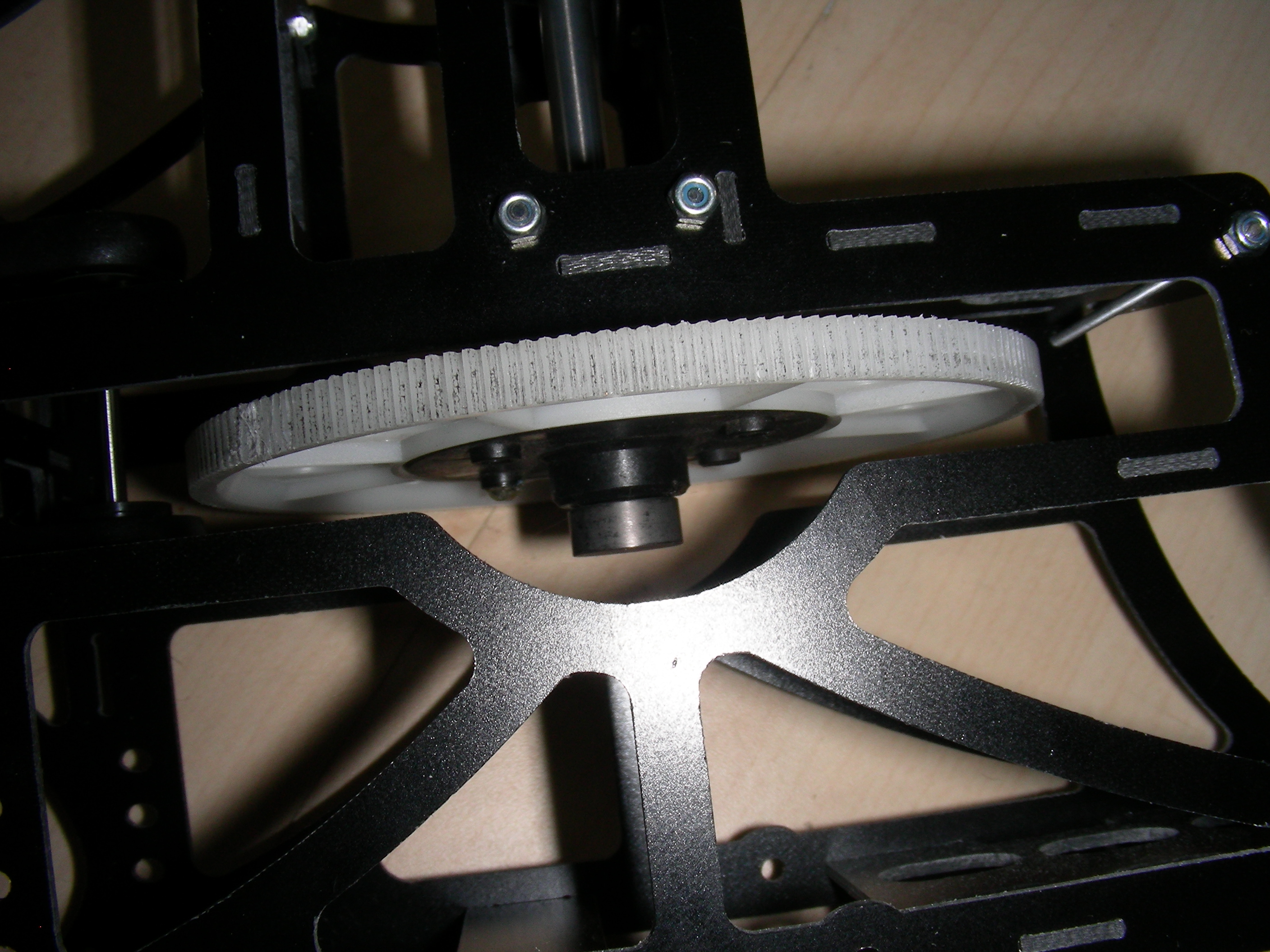

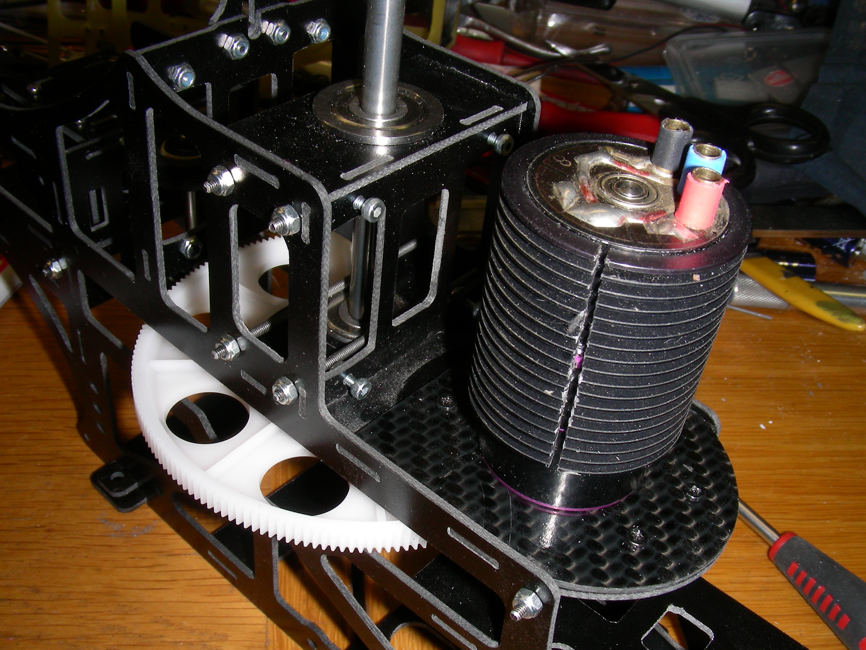

Schick aber mit dem hauptzahnrad willst du nicht wirklich fliegen? Oder sieht das nur so aus, als wär das angefressen?

mit dem Rädchen bin ich tatsächlich geflogen, das sieht schlimmer aus, als es ist. :wink:

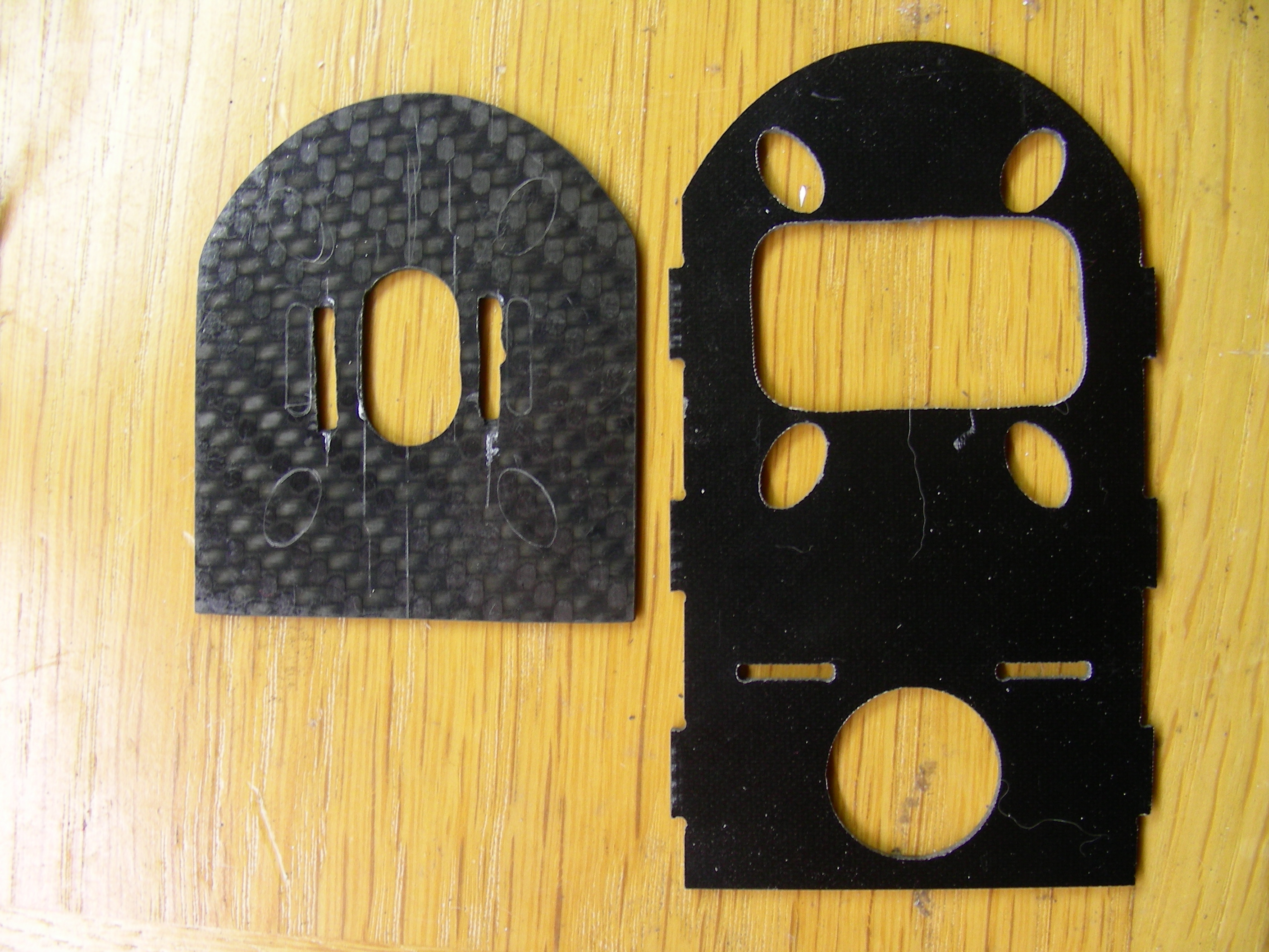

Eine neue Motorplatte musste noch angefertigt werden, weil der verbaute Lehner 1530 einen viel kleineres Lochkreis hat...
Na, mit einer guten Laubsäge ein Klacks! Wer braucht schon eine Fräse :wink:

seitwaerts hat geschrieben:mit dem Rädchen bin ich tatsächlich geflogen, das sieht schlimmer aus, als es ist.
Hab ich auch gemacht, bis es mir das Ding zweimal ganz gefressen hat. Die 12€ wären mir so einen schönen Heli nicht wert.

wie gesagt: sieht schlimmer aus, als es war. Wirklich, der lief damit noch einwandfrei.

Ich glaub dir ja, weil ich das Gleiche auch zweimal gemacht hab ;)
Aber mir hats dann zweimal beim Pitchen das Zahnrad geschreddert...weil er wahrscheinlich genau mit dem Last-Peak auf die gefräste Stelle kam. Einmal ging es glimpflich ab, einmal hats mir den ECO dadurch zerschossen. Ist dein Heli, aber ich würde es tauschen ;)

Das Zahnrad gibt es längst nicht mehr, das Foto ist schon etwas älter.
Er ist jedenfalls nicht deswegen runtergefallen :wink:

seitwaerts hat geschrieben:Das Zahnrad gibt es längst nicht mehr
Na sag das doch :D

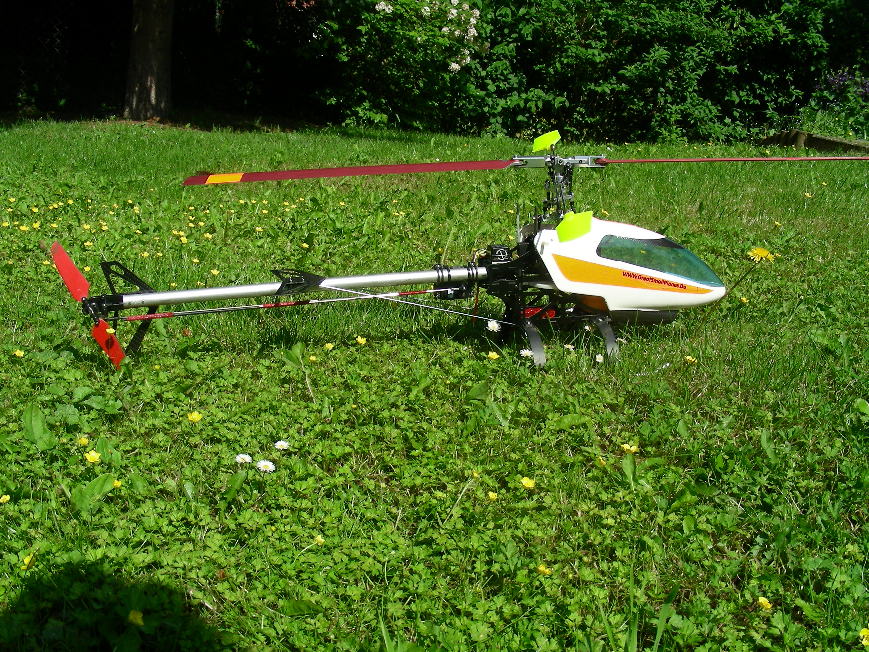

geplant war dieser
Lass dich überraschen.
Denn frei nach Wilhelm Busch: erstens kommt es anders, und zweitens als man denkt :wink:

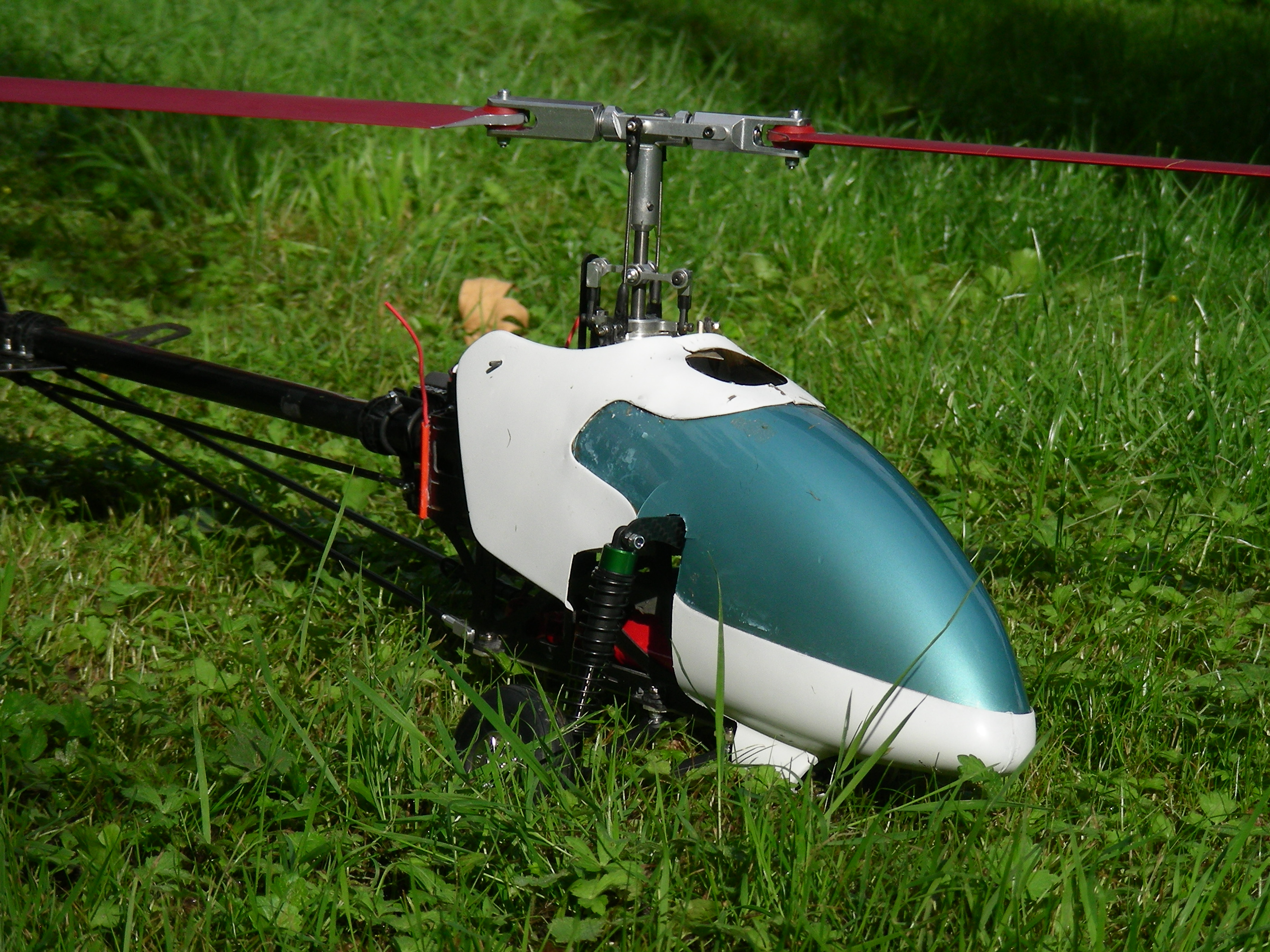

Neue Akkus zogen ein, LiMnIon von Crizz, in 3s4p-Konfiguration (5,6Ah), die Flugzeiten wuchsen inzwischen auf mehr als 21 Minuten (leichter Rundflug/ Achten) an, mehr, als ich am Stück verkrafte...

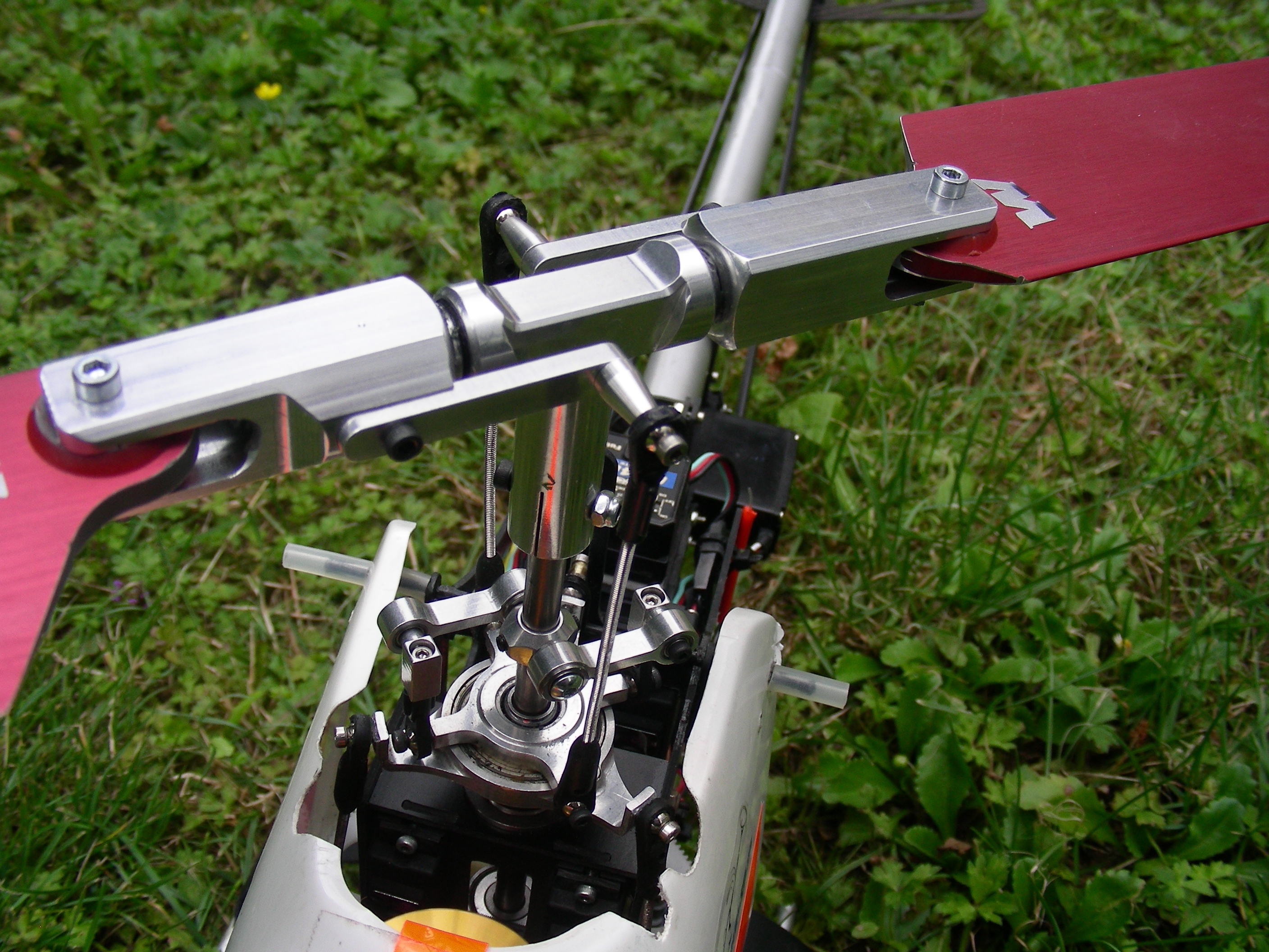

Dann folgte anlässlich eines Besuchs bei den Machern von microHELIS.de (yogi und Basti) die Entscheidung, die Paddel abzuwerfen, und Rigid zu fliegen.
Rigid? mit der Drehzahl? Und dann "nur" ein Gaui GU-365?
mit Acrobat SE-Rigid-Kopf

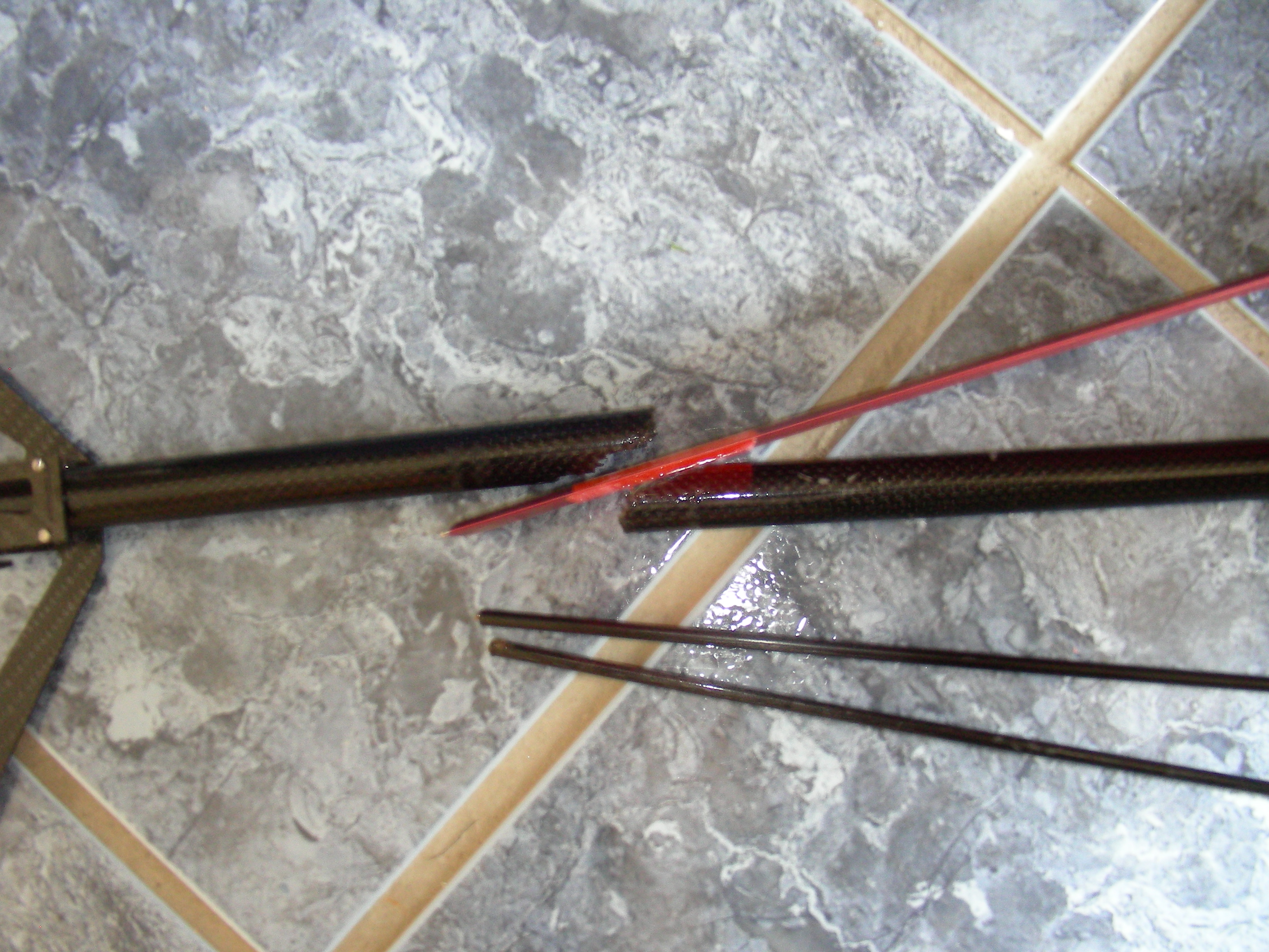

Ich hatte mördermässige Rückschläge, der Heli taumelte wie ein besoffener Adler :(
Das Heck stand nicht mehr ruhig. Ich hatte reichlich viele Notlandungen.
Im Urlaub in Italien dann ein Crash, der diesmal auch die M-Blades schrottete... (den Einschlag an Ostern hatten sie überlebt)
Wir hatten inzwischen andere Riemenscheiben fürs Heck angefertigt, das Heck lief jetzt 21:18, das sollte doch reichen... :?:
Mitneffen! Er pendelte, und drehte sich weg, es war keine Freude.
Auf Nick& Roll stand der wie eine Eins, aber das Heck wollte und wollte nicht :x
Die Dämpfung an der Blattlagerwelle erlaubt der Stefan Plöchinger bei Widrigkeiten bis zu 1,5 Umdrehungen aufzudrehen. Ich bin mit dem Paddelkopf satte 2 Umdrehungen auf geflogen.
Beim Rigid-Kopf ist es eine Umdrehung, das reicht. Ganz zu funktioniert nicht, das gibt dann den besoffenen Adler, bzw. sterbenden Schwan.

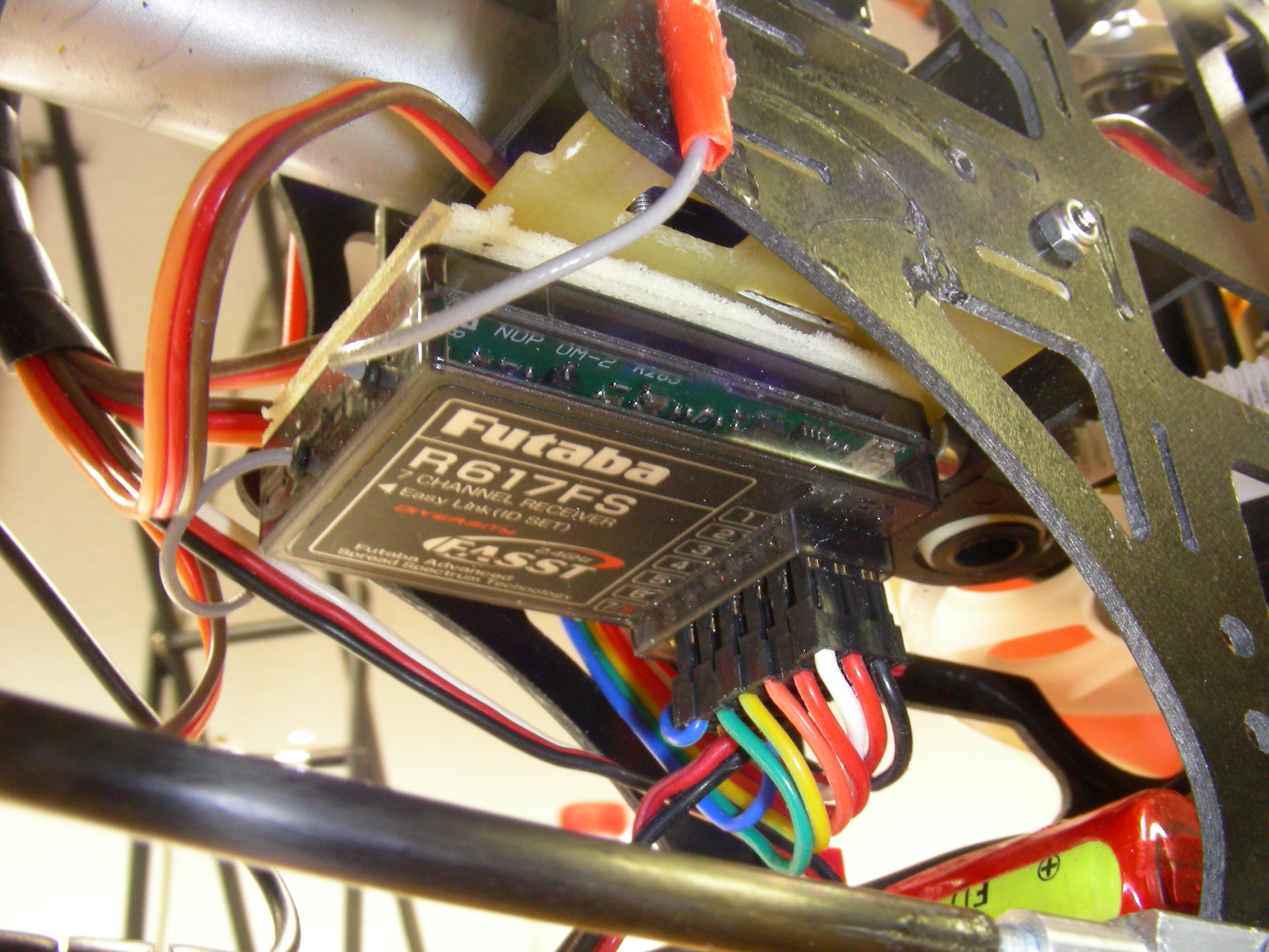

Ein Problem war für mich jetzt die sichere Unterbingung des Empfängers.
Abe, das ist doch ein yogi-Chassis... :wink:
Heisst: Der Mann hat das Chassis so gebaut, dass das HEckrohr in drei verschiedenen Höhen eingesetzt werden kann, je nach verwendetem Rumpf.
Nu hatte ich die unterste Position ja frei.
Also flugs ein Stück GFK aus der Grabbelkiste, die Säge in die Hand, und fünf Minuten später sah das dann so aus:
die Empfänger-Montageplatte

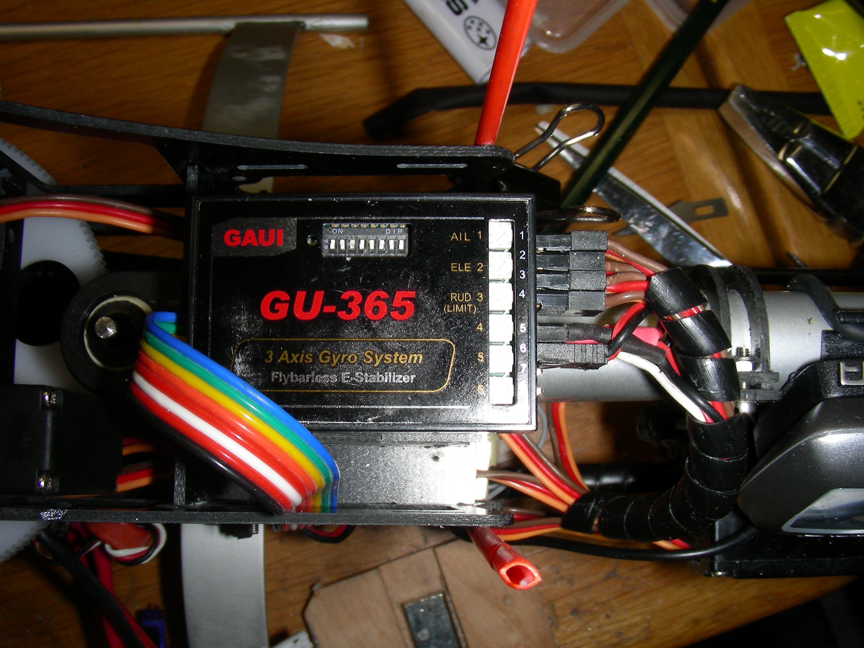

Wir sind dann ein paar Logs geflogen, und kamen zu dem Schluss, dass ein anderer Motor rein sollte, weil der kleine Lehner dann doch leicht überfordert war.
Heraus kam ein Scorpion HK3026/1020
Weiterhin knappe 1000U/min am Kopf, aber alle Komponenten bleiben jetzt schön kühl (bzw. werden sie nicht mehr so heiss, was im Rumpf ja extrem wichtig ist)

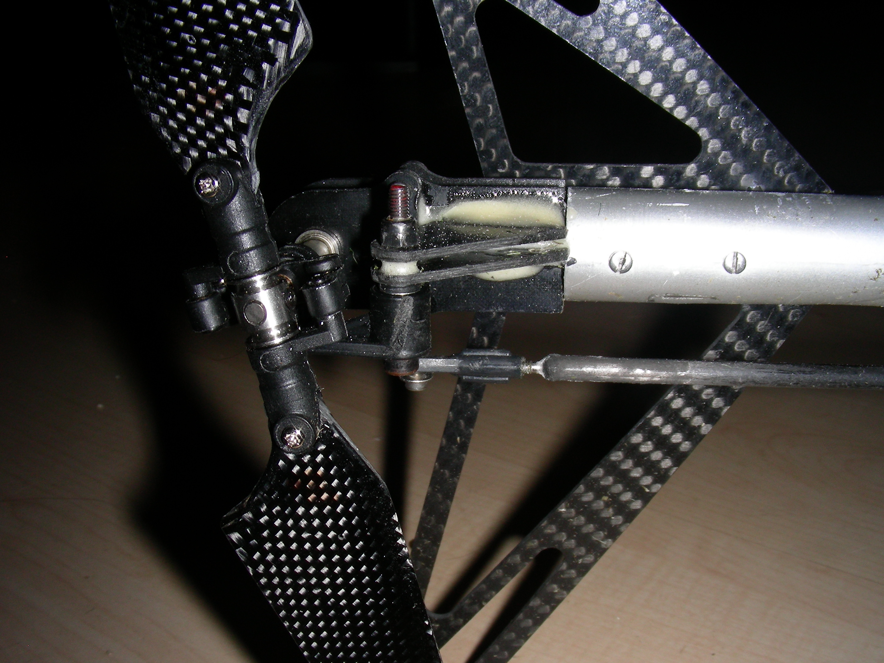

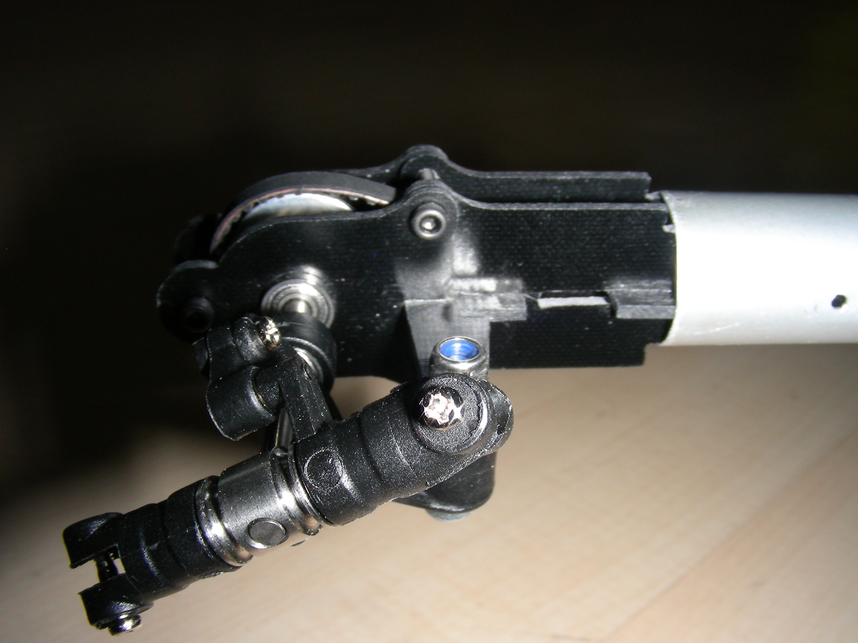

Was mich ein wenig ärgerte, bzw. mir den Schweiss auf die Stirn trieb, war das etwas träge und ungenaue Heck.
Eine nähere Begutachtung brachte zutage, dass der Hebelträger am Heck flexte, und zwar bitterbös.
Eine erste (leichte)Besserung brachte dann ein aufgesetzter Streifen, der den Hebelträger zum Heckgehäuse hin abstützen konnte
Aber das reichte noch nicht, der Träger flexte immer noch zu arg. Im Urlaub dann die Idee, eine Aufdoppelung am Träger anzubringen.
Glücklicherweise hatte yogi (resp. Basti) eine grössere Teilesammlung dabei, aus der ich mir was raussuchen konnte...

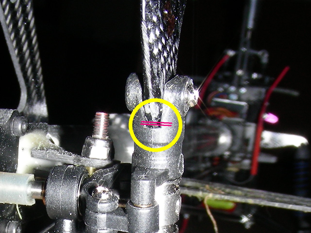

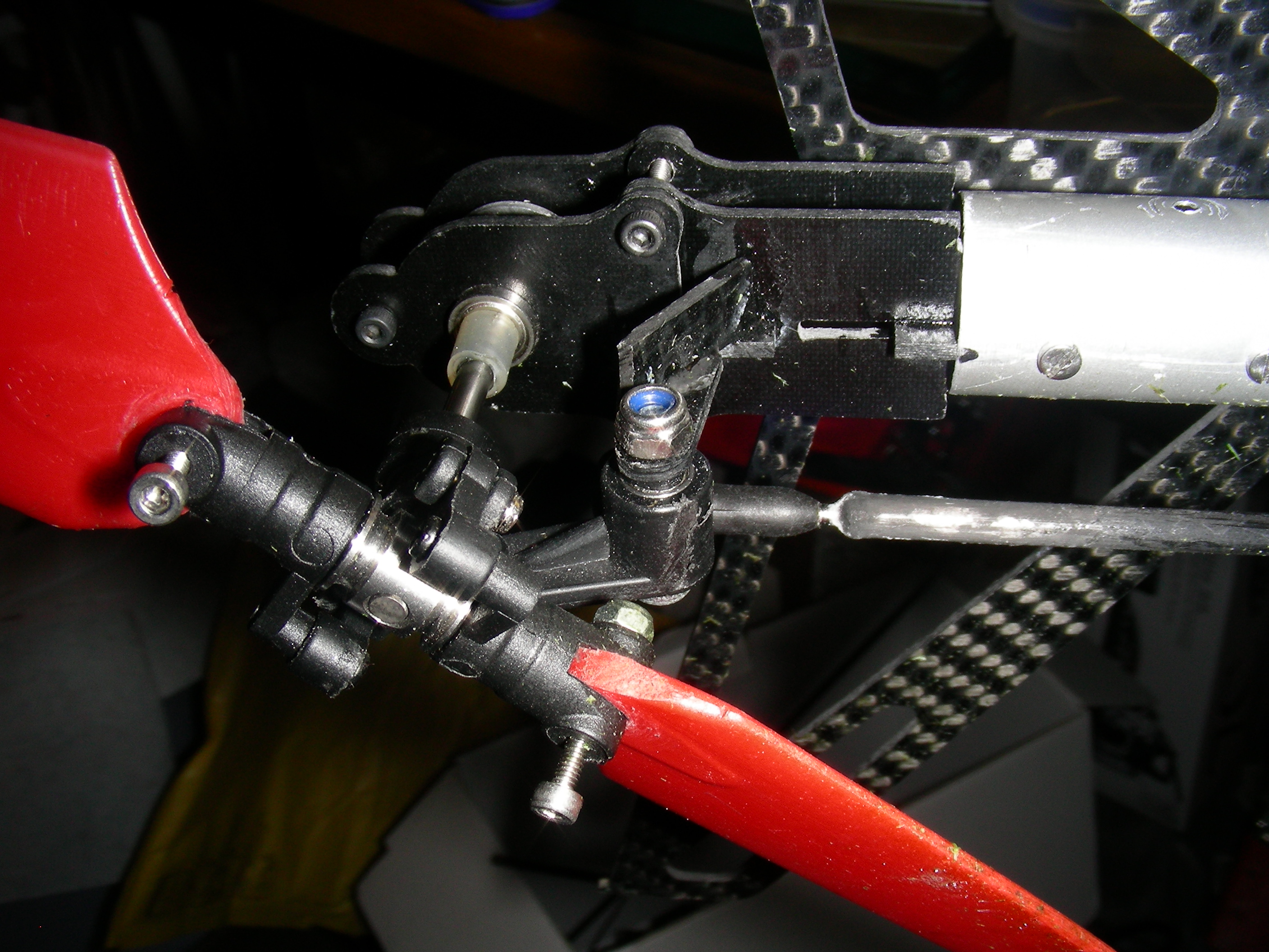

Neue Heckblätter hab ich auch ausprobiert.
Das sind einlagig (hohl) laminierte CFK-Blätter von einem Verstell-Prop. Die Reaktion ist damit sowas von prima, das hätte ich vorher nicht geglaubt!
Beim zweiten Flug gab es dann aber ein Brummen, und Geschüttele, so dass ich gleich wieder ausgemacht habe.
Was war passiert?
Eine der Blatthalterschrauben am HeRo war dabei, sich von ihrem Arbeitsplatz zu entfernen... :shock:
Wie das?
Ein wenig Knobelei hat's schon gebraucht, um dem Übeltäter auf die Spur zu kommen...

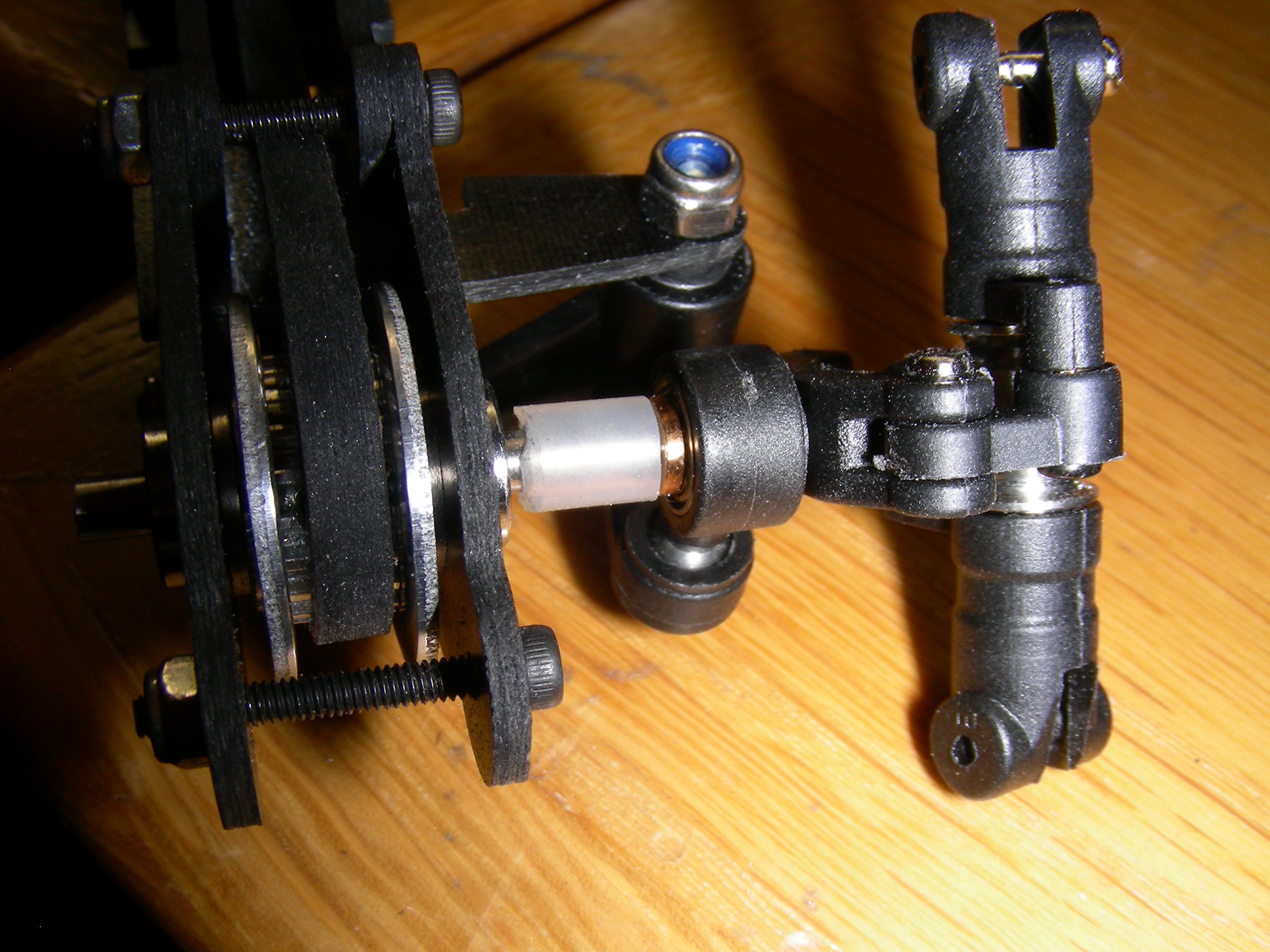

Die CFK-Blätter sind an der Nabe im Radius um die Lagerschraube etwas grösser, so dass sie an der Blatthalterschraube schleifen. Trotz Loctite hat das gereicht, die Schraube zu lösen!!
Beim Bewegen von Hand schien alles leichtgängig genug...
Also die Blattnabe leicht abgefeilt, und schon geht es ganz prima
Im Foto hab ich das mal rausgestrichen:

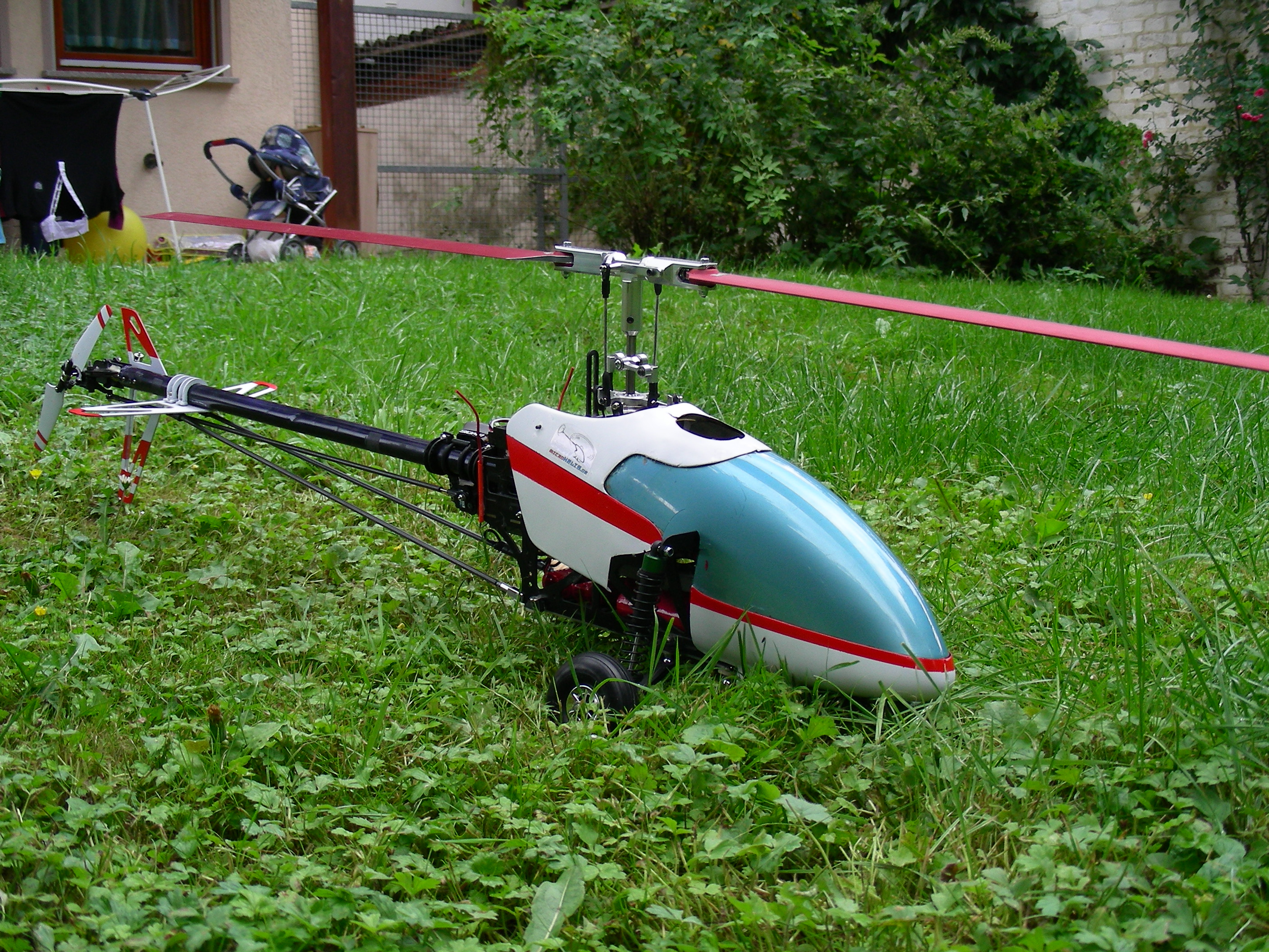

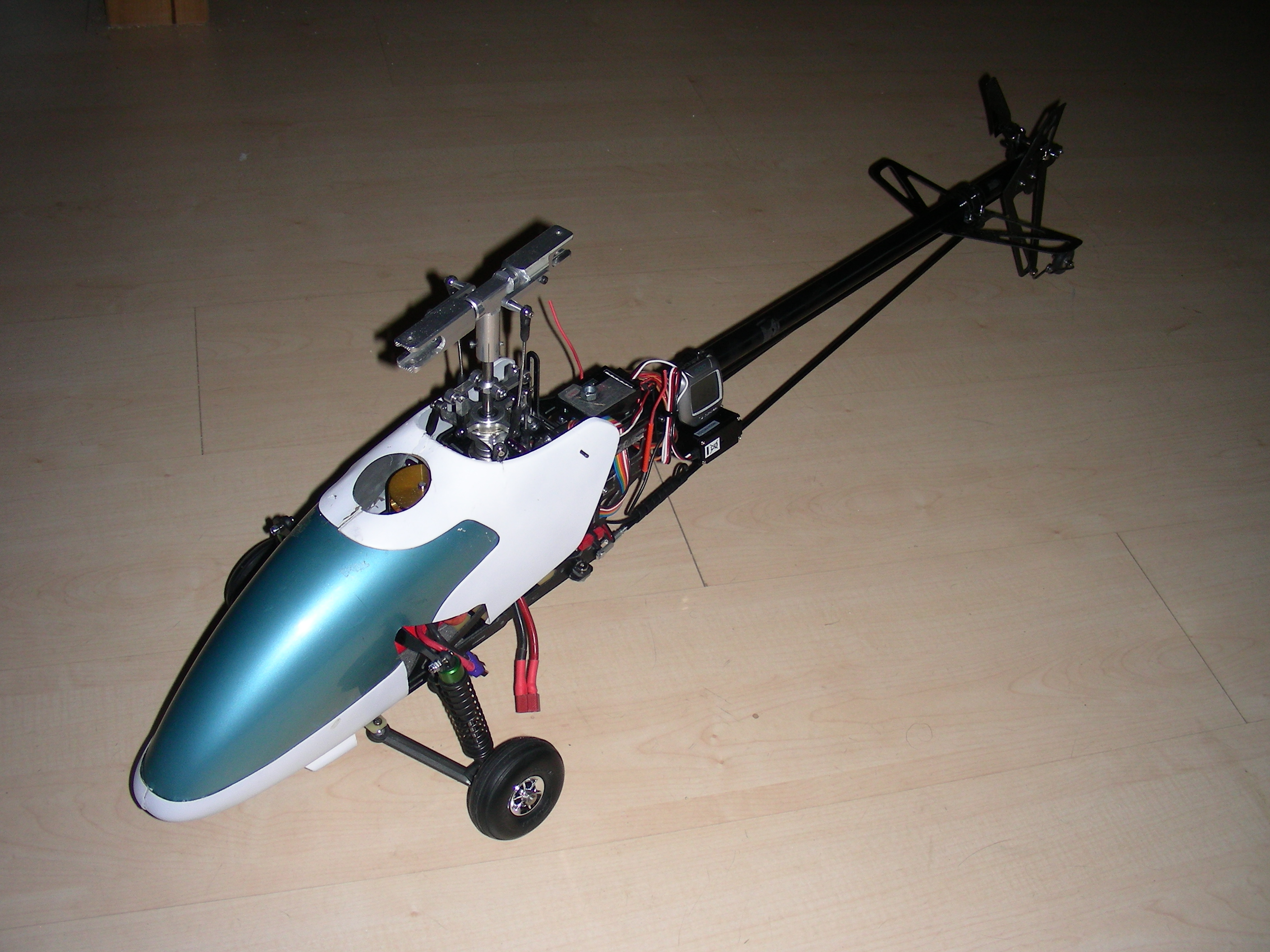

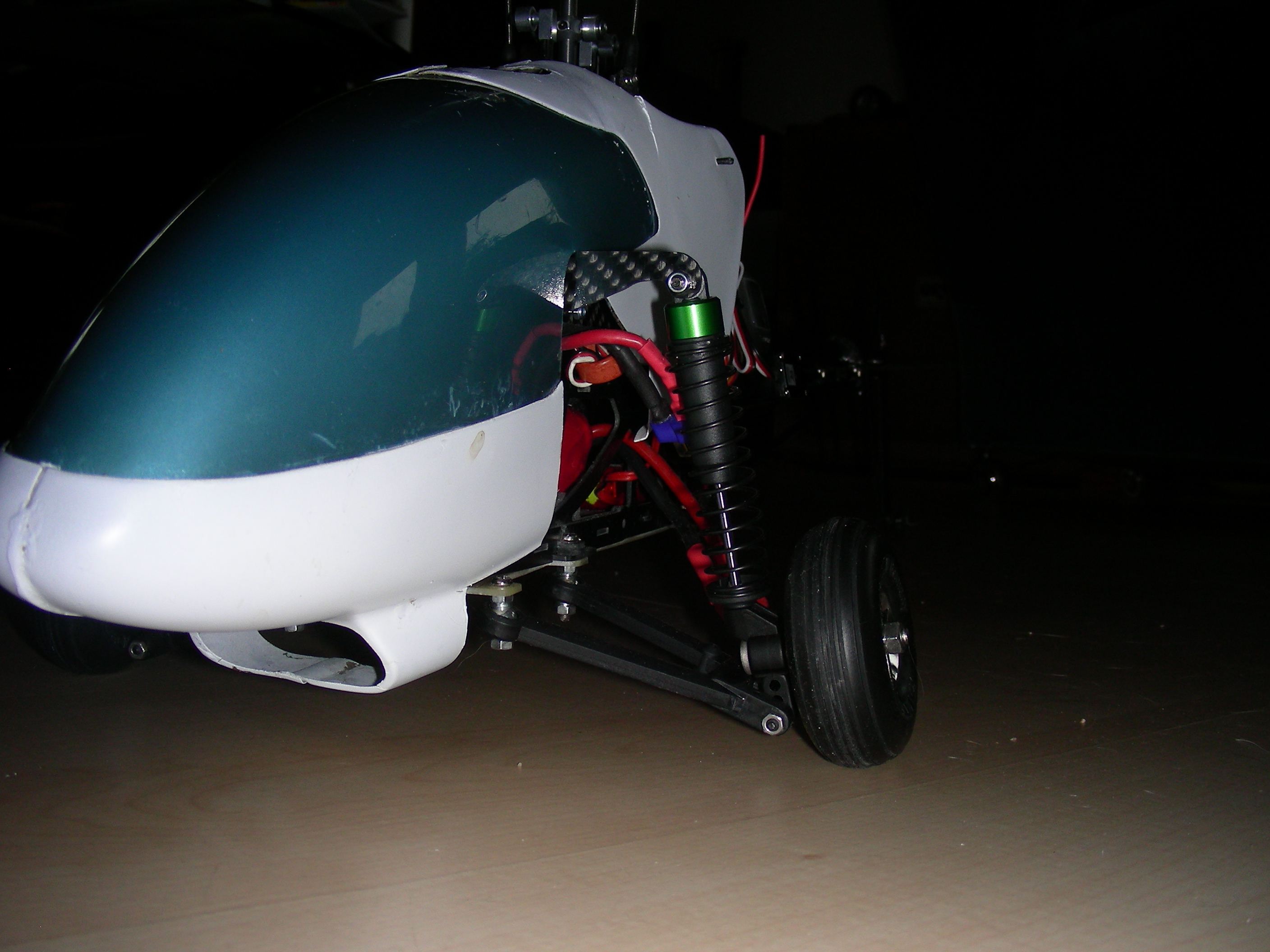

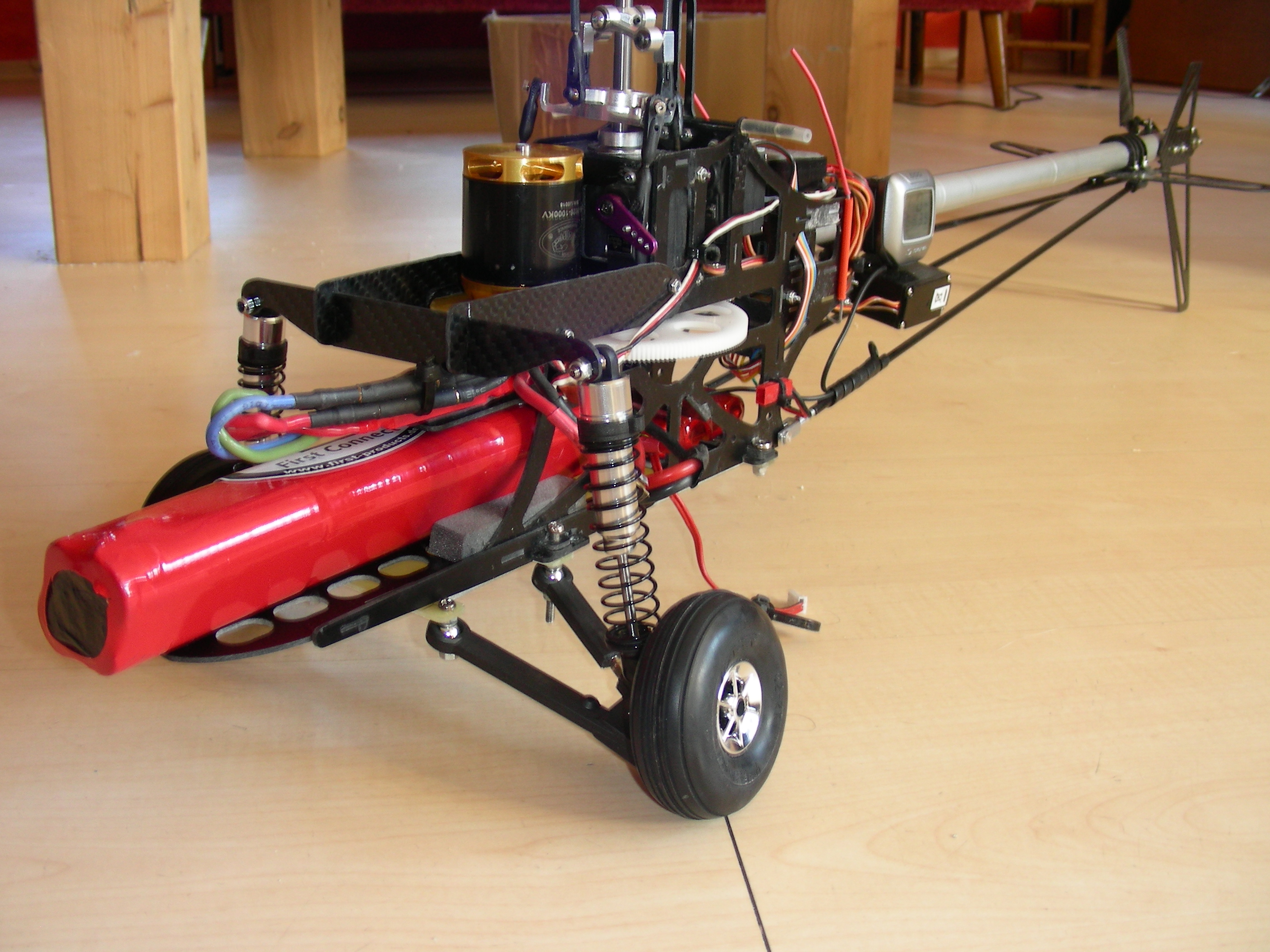

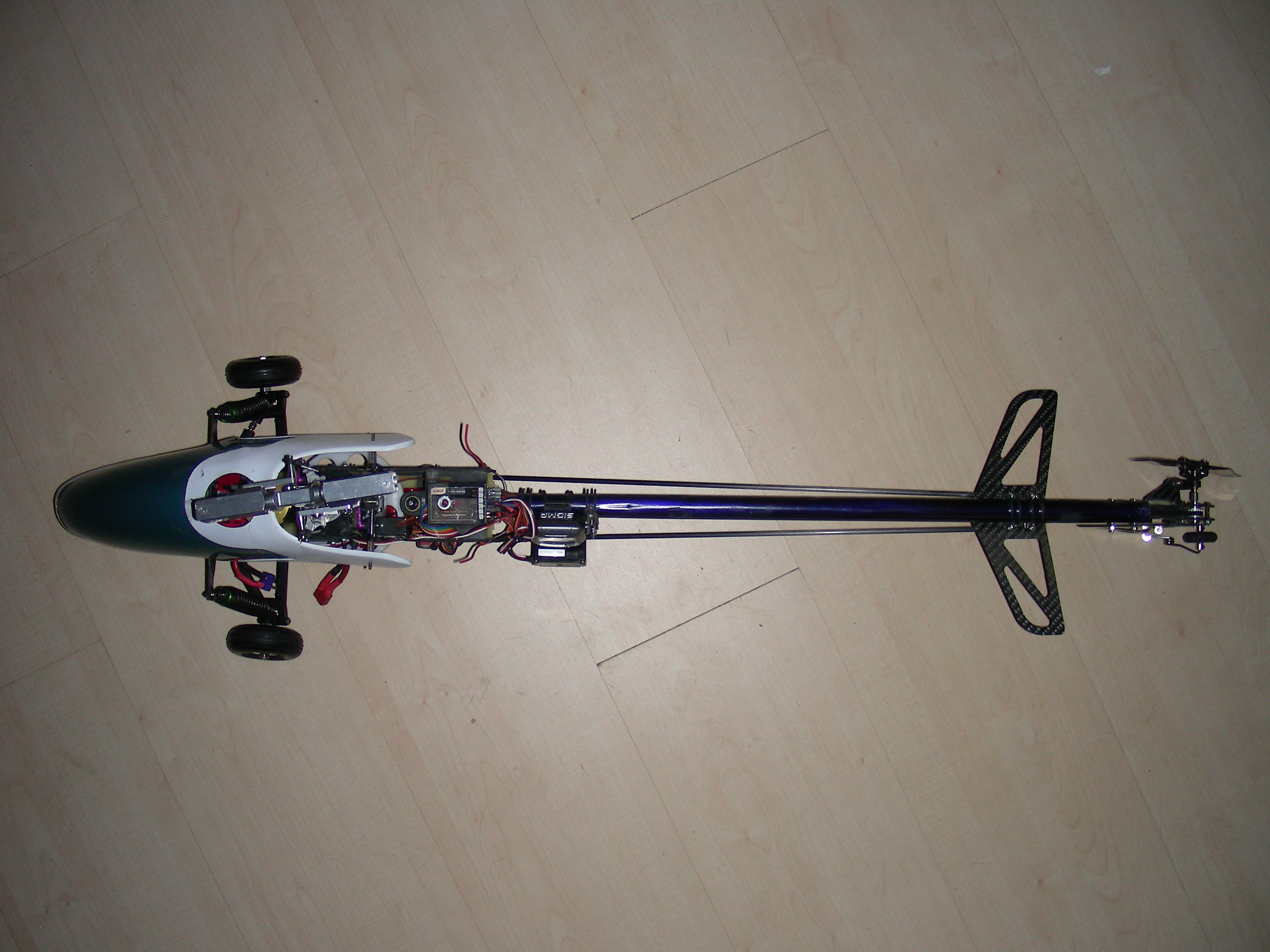

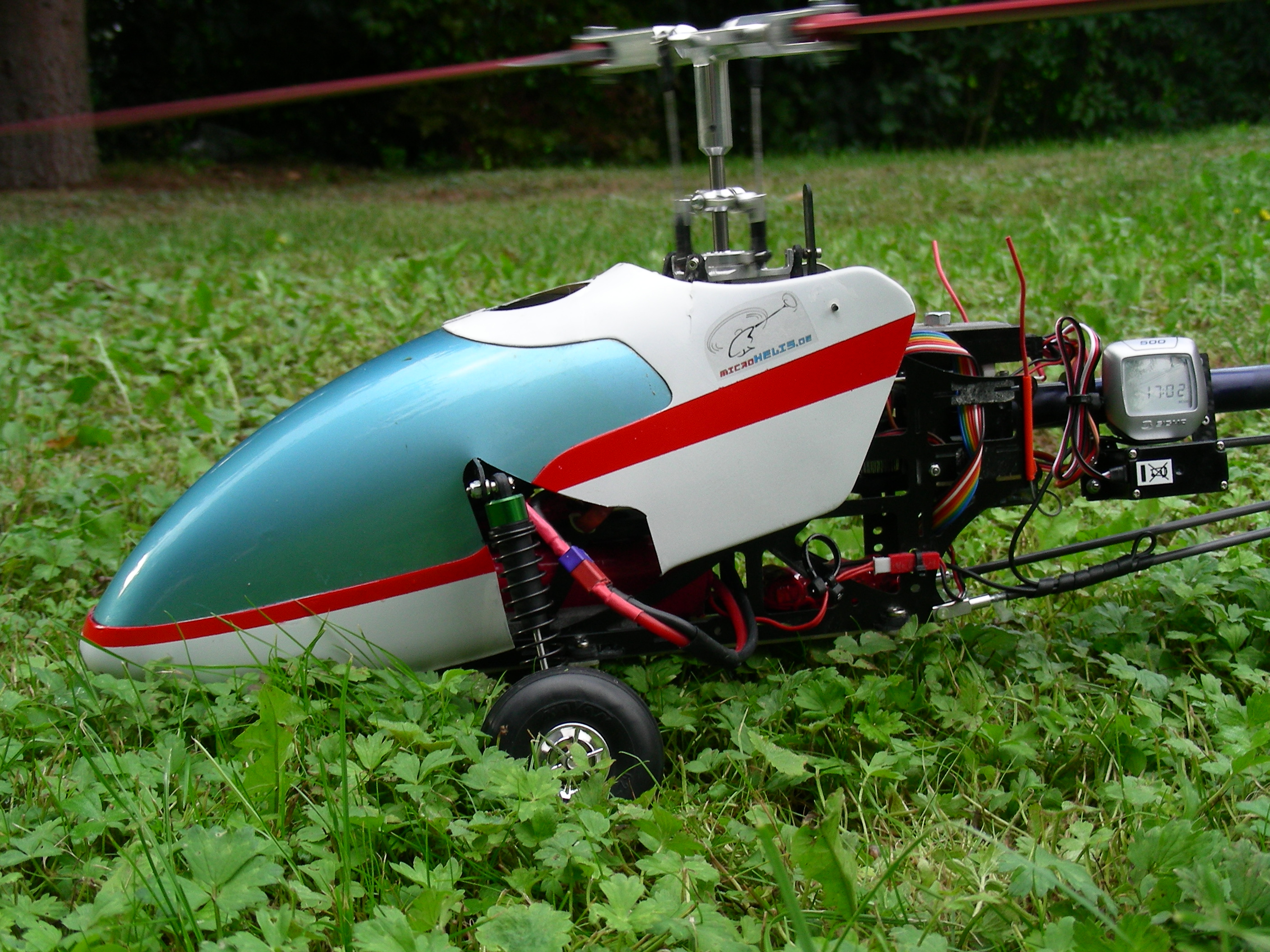

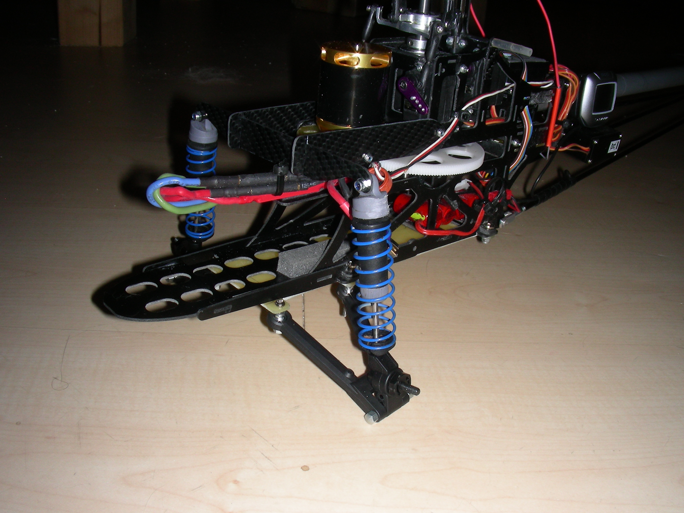

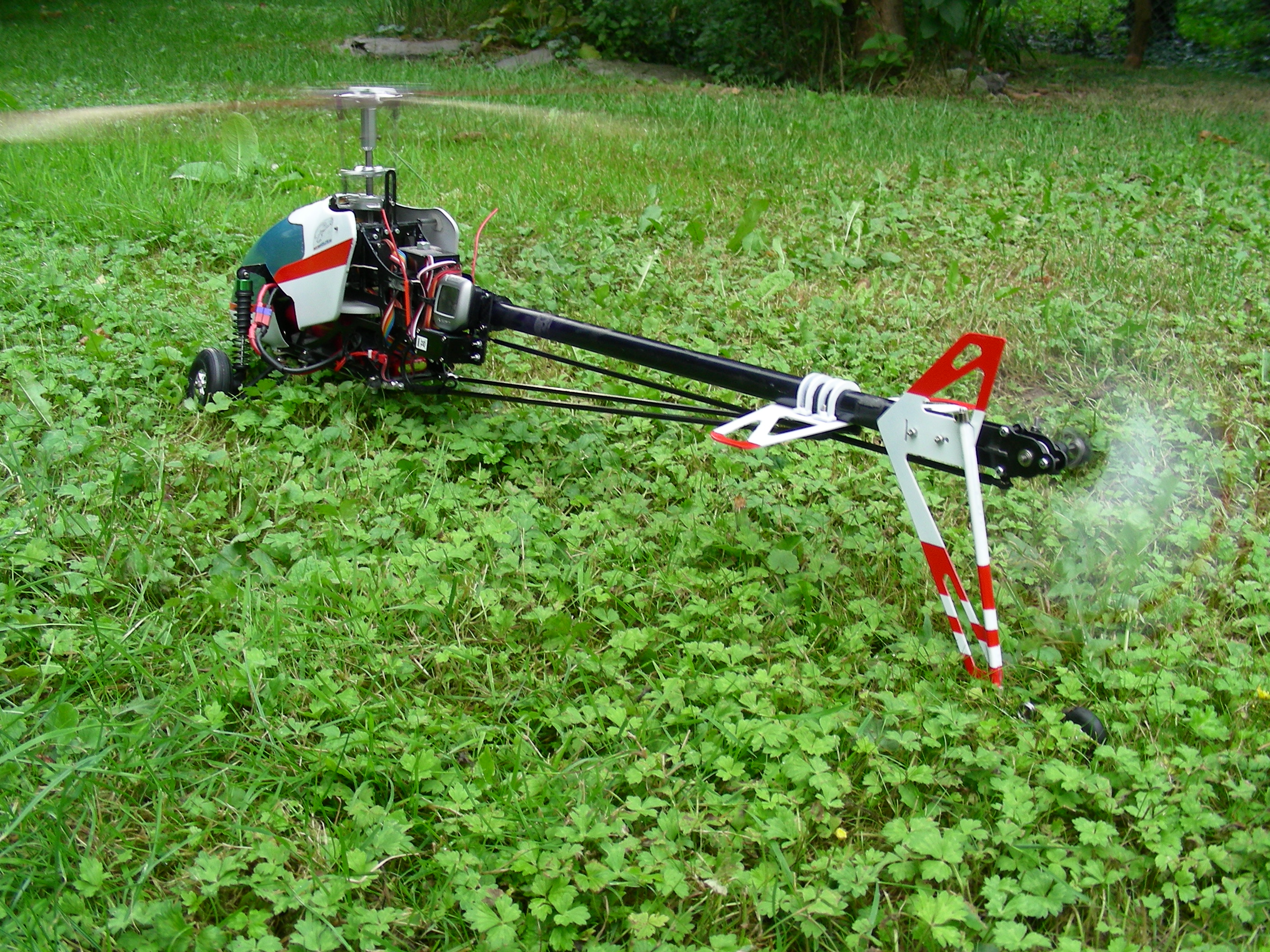

Ja, der GU-365 tut seine Arbeit, das Heck steht wie ne Eins... kurzum, mir fehlt (schon wieder mal) ein wenig die angenehme Art der Aufregung...
Also, der Lander... ja, was kann man denn da machen?
Alle haben'se Kufen dran.
Räder?
Uhh... schwierig, oder? Hüpft das dann nicht?

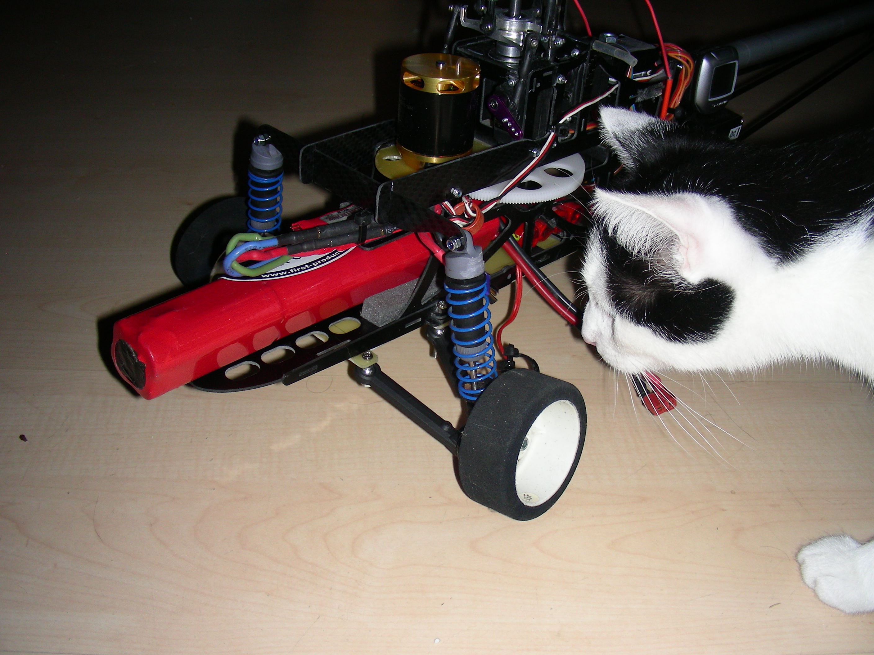

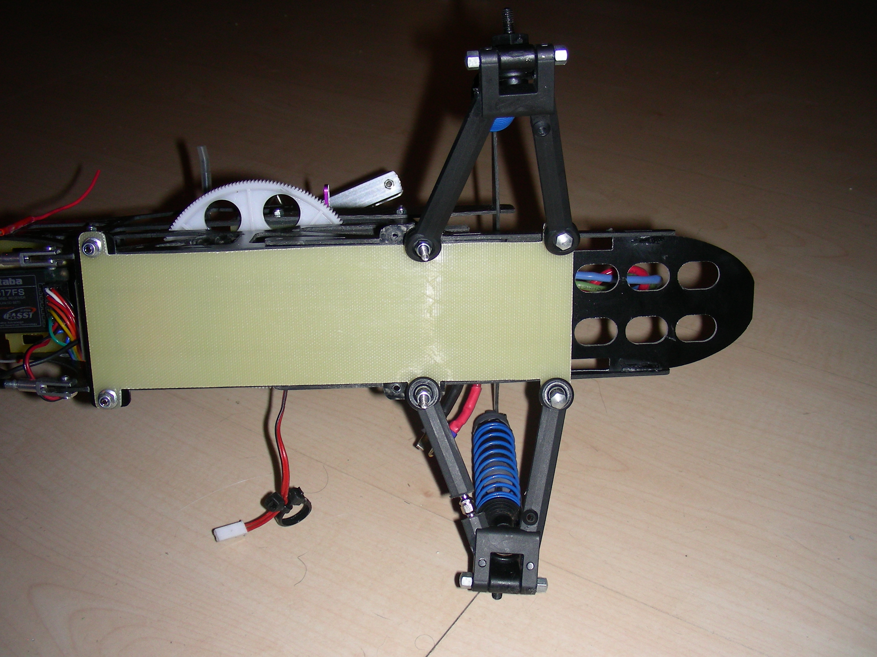

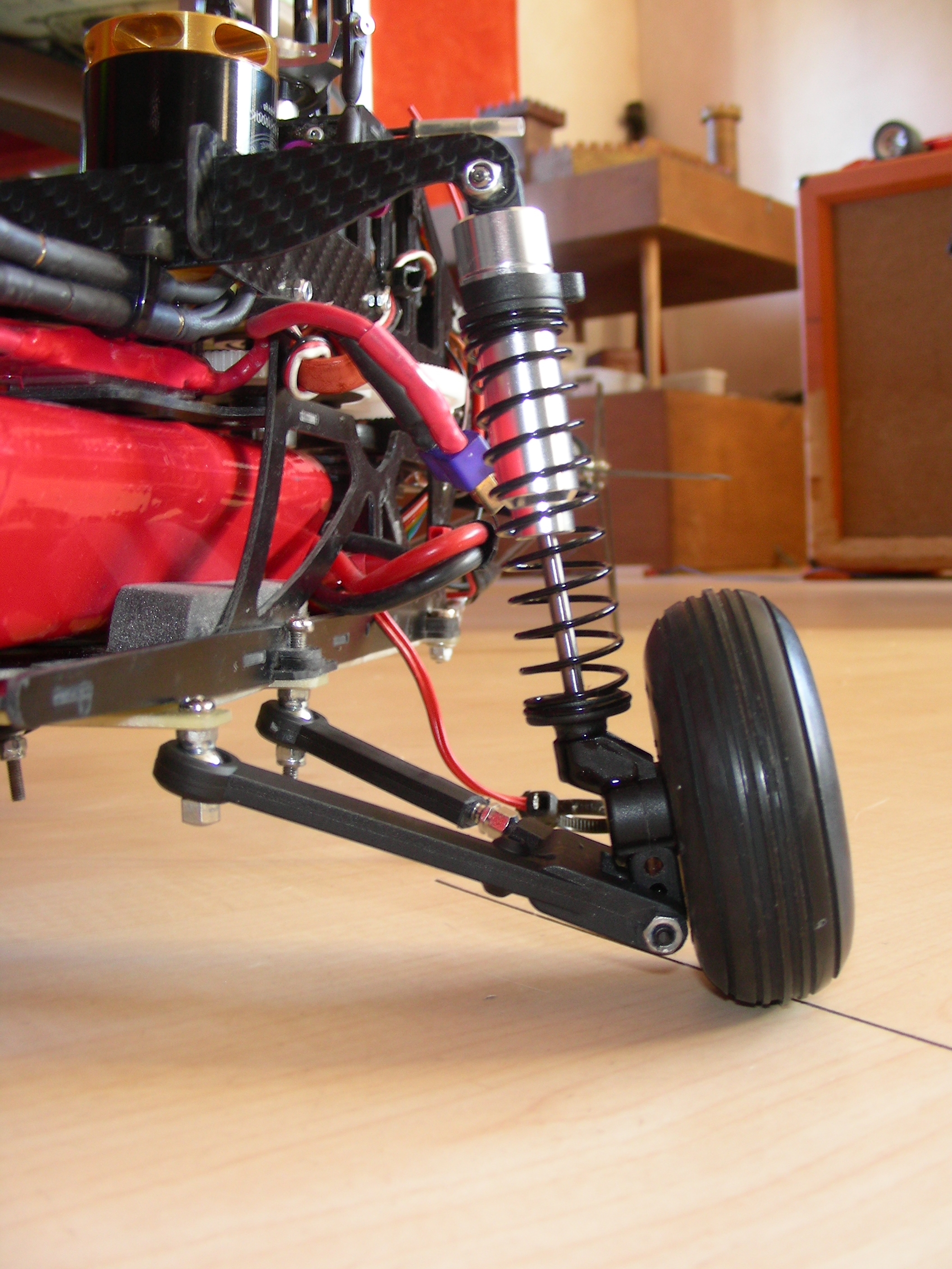

Hab mir dann mal Fotos der AH-64 angeschaut, das schien mir schon sehr schön (vor allem, wenn man da jetzt ein Einziehfahrwerk draus machen würde...)

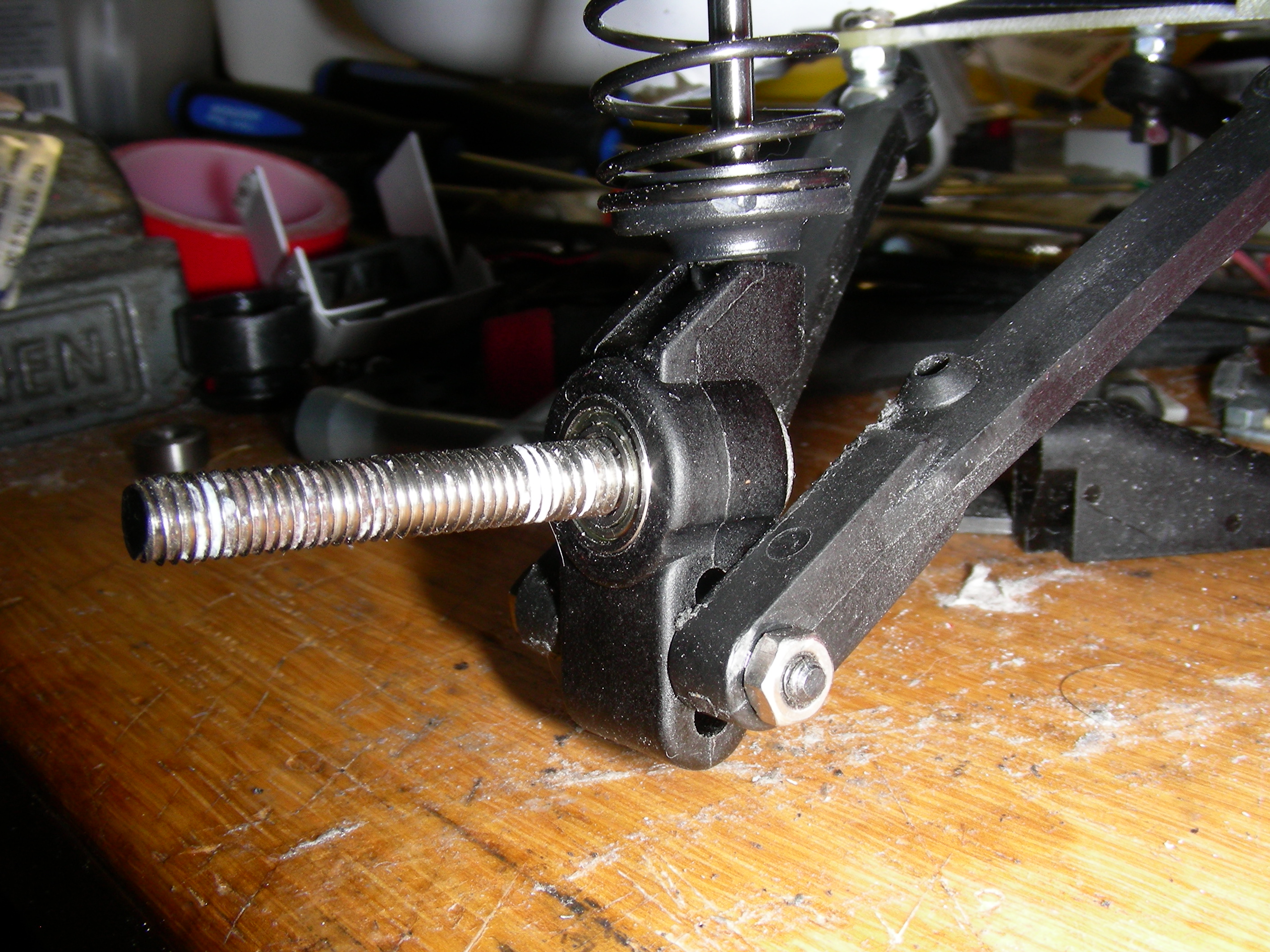

Also mal in die Grabbelkisten geschaut, was denn so da ist, denn ich wollte doch nur mal schauen...

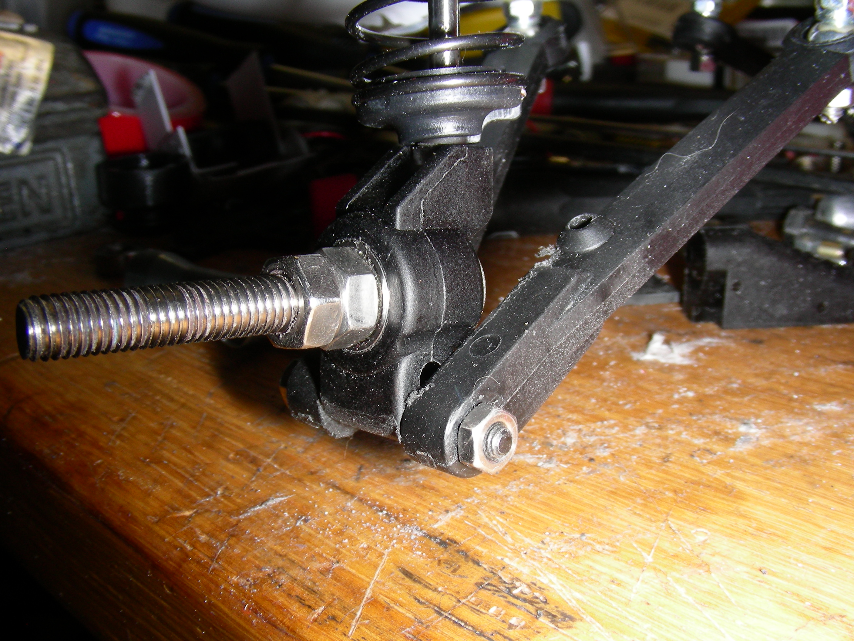

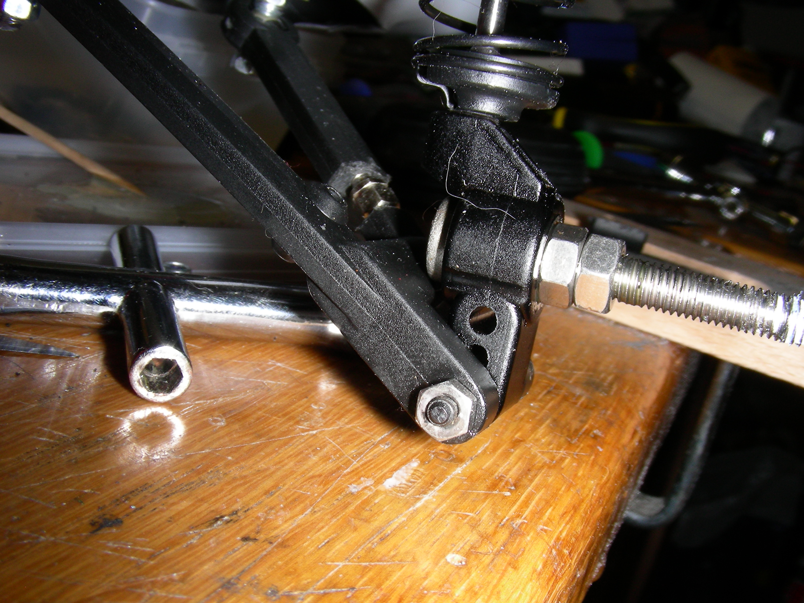

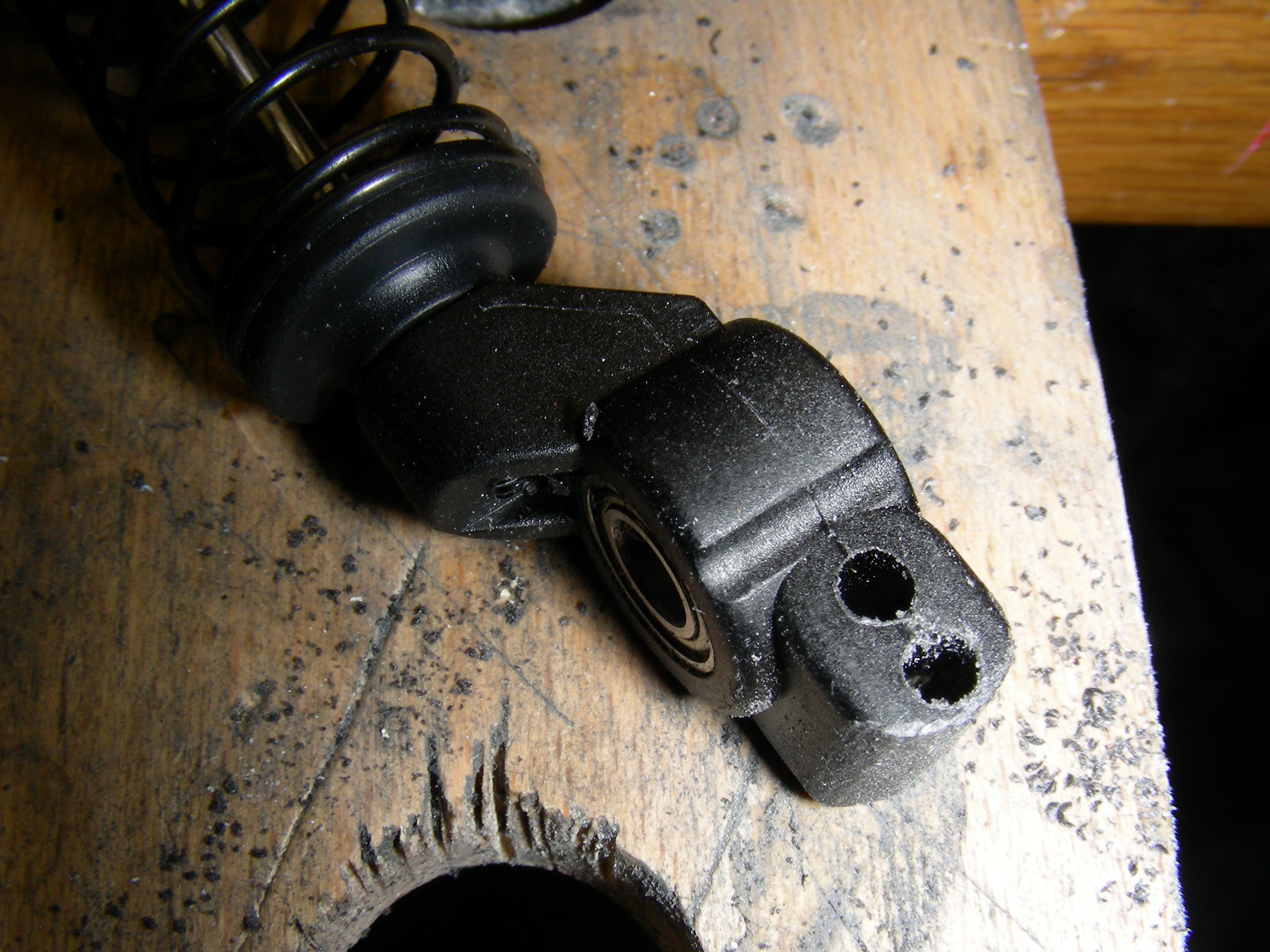

Ich fand dann ein paar hintere Querlenker nebes Achsschenkeln von meinem F2004 (der ja endgepimpt ist, und auf solche Originalteile gern verzichtet)
Ein paar Stücke CFK& GFK (mit der Laubsäge, für irgendwas muss die teure Goldschmiedeausbildung ja gut gewesen sein :wink: ), zwei lange Dämpfer von irgend nem RC-Car (mit schön weichen Federn, er soll ja ein wenig einsacken beim Landen), Kleinteile, ein paar Räder...
Und los ging's
mit MTA4-Dämpfern, die waren aber etwas zu kurz
die Platte ist noch reichlich roh, ein paar Öffnungen müssen da noch rein
nicht nur Goethe war der Meinung, dass Moosies da völlich falsch aussehen.<br />Hej! das war ein Test, Herr Kater!
jetzt besser?
jetzt besser?
diese Dämpfer waren prima, aber leider so inkontinent wie ein Kieslaster, und das aus der Schachtel raus :-(

Nur: was mach ich jetzt mit der Haube? :shock:
Die geht ja nicht mehr drüber :(
Schnippelschnappel...
Wolfgang lieferte damals mit dem Sanka noch eine "leicht verunstaltete" goldene Haube mit. Die war schon "leicht angegriffen", unschön zusammengeklebt, aber hierfür auf jeden Fall brauchbar (mit ein wenig Lack)
Fehlt etwas?
Ja, das Spornrad.
Wie vorher schon von mir vermutet, kommt das sehr unlustig, vorne Räder zu haben, hinten aber auf der Flosse im Gras festzuhängen... :wink:
Ich wollte eigentlich (ich liebe dieses Wort, nicht wirklich) eine Radaufhängung ähnlich der AH-64 bauen, kam aber nicht damit zurecht, dass ich kein hochgelegtes Heck habe, und deshalb satte 12cm zum Boden mit einer Stellage und ungünstigen Winkeln überbrücken müsste...
Also gab es erstmal die Einfachlösung:
Zuletzt geändert von seitwaerts am 05.09.2009 22:05:27, insgesamt 1-mal geändert.
Grysze, Volker
Wo bleibt die CNC-Laubsäge?
AiXel 800 by microHELIS.de
Wernercopter by microHELIS.de
Schlüter Heli Boy
Kyosho Concept 60
MicroStar400 Koala
Ur-HoneyBee (FP)
MZ24pro
Akkus by HaDi-RC
DMFV-versichert
Helfen? ja gerne
seitwaerts
Beiträge: 4048
Wohnort: Südpfalz
#14 Re: ein neuer Sunrise am Himmel
Beitrag von seitwaerts »

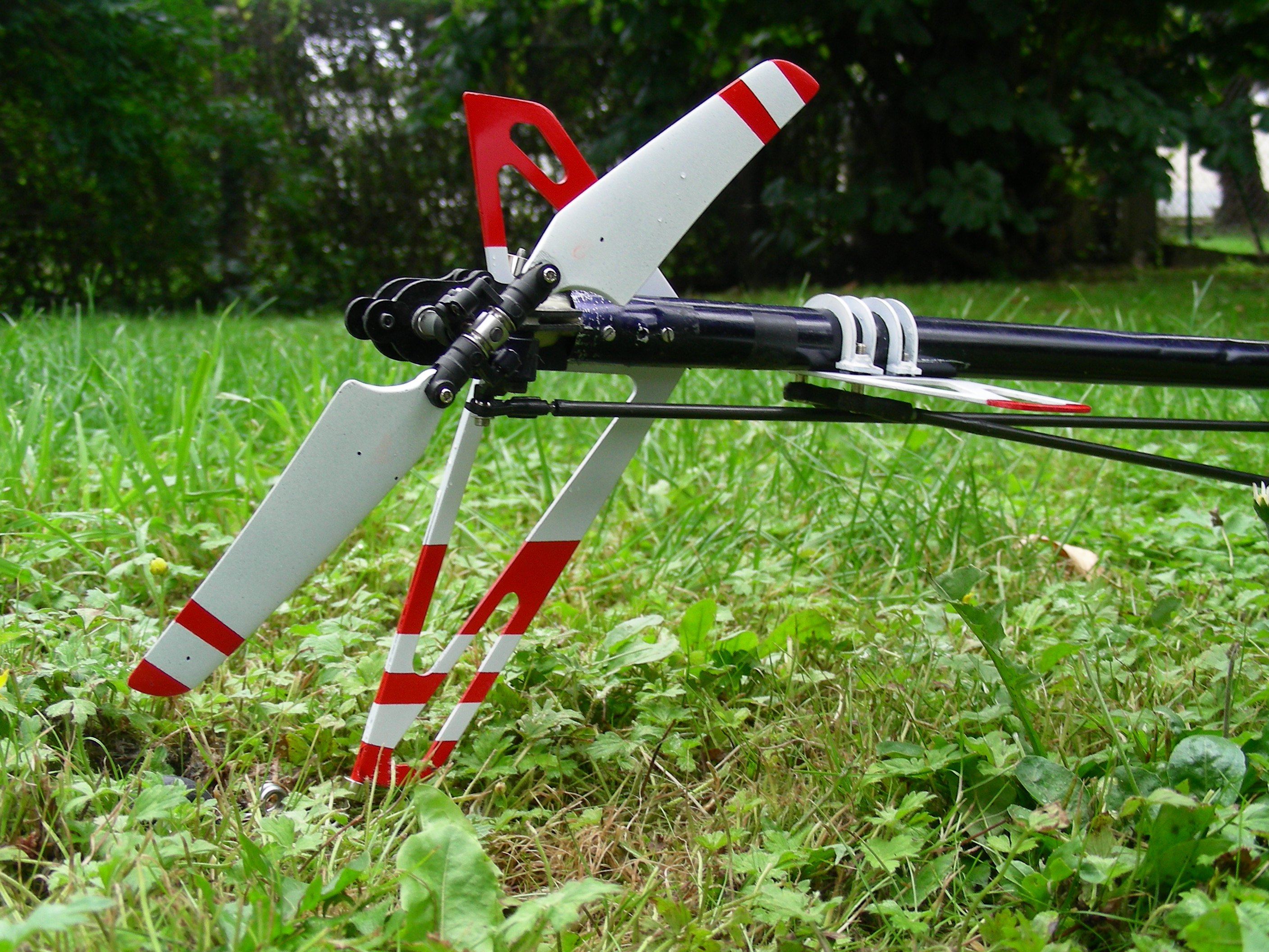

Na, da fehlt doch nur noch ein kleines Tupferchen Farbe.
Für die bessere Fluglagenerkennung...
Bitteschön:
SCNR
SCNR
Zu diesem Fahrwerk lässt sich schon sagen: it works very well :mrgreen:
Deutlich weniger Vibrationen beim An-& Auslaufen als vorher (sogar auf der Wiese merke ich den Unterschied)
Und Starts& Landungen auf Gras machen jetzt wesentlich mehr Spass!
Einzig der Lufteinlass unter der Haube muss noch weg, da bleibt er gern mit hängen.
Natürlich ist das Fahrwerk selbst noch nicht der Weisheit letzter Schluss, aber ich weiss, in welche Richtung ich jetzt denken muss, um das zu verbessern :wink:
EDITH:
Zum Chassis bleibt zu sagen: trotz der filigran wirkenden Konstruktion, nicht zuletzt scheinbar durch die Steckbauweise hervorgerufen, sind die Chassis von yogi sehr stabil, und stecken einiges weg. Ich hab ja noch das 450er für die UH-1, und das musste ebenfalls schon eine Stecklandung überstehen... am Chassis ist nie etwas gewesen, die Elektronik wird sehr gut geschützt, lediglich ein Servogetriebe hatte es gehimmelt. Und das ist ja leicht zu verschmerzen.
Die Lager für die HRW können als "gut dimensioniert" gelten. Die sollten ewig leben.
Nimmt man das Chassis in die Hand, so wirkt es weich, bei genaurerem Betrachten sieht man jedoch, dass die Getriebezelle steif ist, der Rest untendrunter, der den Akku und den Lander trägt, jedoch nachgeben kann. Das ist mit ein Grund für die Unverwüstlichkeit.
Diese Konstruktionsweise erscheint wesdentlich sinniger, als jene (von vielen kopierten) Chassis mit CFK-Seitenteilen und einigen Alupfosten als Querverbindern, die dann sämtliche Torsions- und Scherkräfte tragen müssen.

Eine kleine Änderung am Fahrwerk...
Um einen grösseren negativen Federweg (Ausfedern) und etwas mehr Freiheit im Bereich der Räder zu ermöglichen, habe ich die Querlenker modifiziert.
Auf dieser Basis werden in den nächsten Tagen Neue angefertigt.
Der Ausgangszustand:
Die Radachse setht innen auf dem Querlenker auf
Achsschenkel um das unterste Auge gekürzt
Querlenker am unteren Ende aufgetrennt, die Radachse dreht jetzt frei
Das Endergebnis:
mehr Bodenfreiheit, grösserer negativer Federweg
