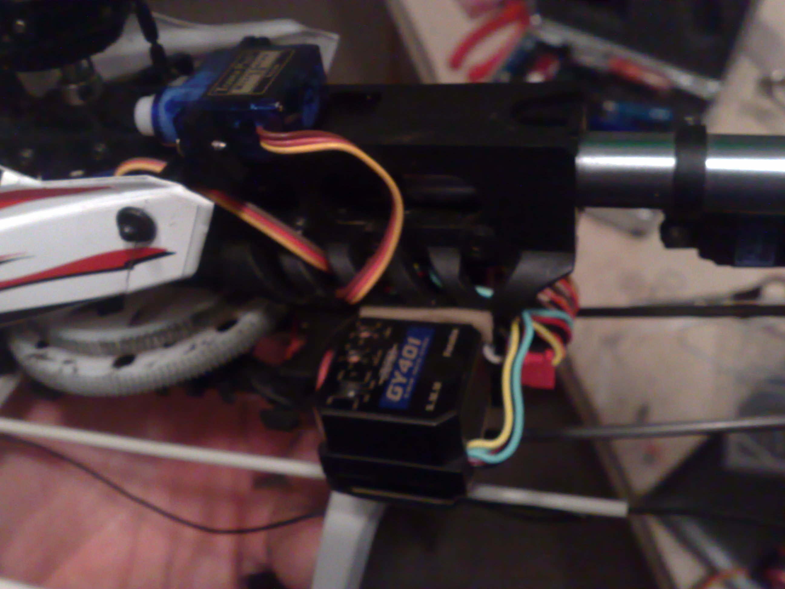

Mit weissen Paddeln frisst dir der MT förmlich aus der Hand. Fliegt der auseinander ohne vorher zu Vibrieren oder so????
Komisch dass die Paddel dach oben zeigen aber die Stange noch gerade ist/bzw. aussieht.
Sieht der neuere OBL jetzt so aus? Meiner ist rot.
Und mach den Kreisel nach unten, sonst lebt der nicht mehr lange!
So zB hab ich es gemacht. Kleines CFK Plättchen drunter.

Paulus hat geschrieben:Da du zwei MT hast warum machst du nicht mal fröhlichen Teiletausch zur Ursacheneingrenzung?
Also das möcht ich lieber nicht tun, habe da ein voll super funktionierendes System, und wenn ich hier anfange rumzuexperimentieren hab ich vieleicht hinterher 2 Schrotthaufen.
Ausserdem brauch ich den zur Frustbewältigung, wenn du ständig einen am Boden zerstörten Heli hast dann verliert man irgendwann die Lust und man braucht auch ein paar
Erfolgserlebnisse.
Paulus hat geschrieben:Mal ne blöde Frage die T sind alle außen?
Was meinst Du mit T?
Paulus hat geschrieben:Such dir echt jemanden der sich damit auskennt und lass den mal die Einstellungen prüfen. Ohne so jemanden würde ich heute wohl keinen Heli mehr haben, zumindest keinen im ganzen.
War mit meinem MT auf dem Modellflugpkatz, die Heliprofs haben ihn sich angeschaut und auch mal kurz schweben war soweit ok, klar noch einfliegen und
nach den besten Einstellungen suchen.
Paulus hat geschrieben:Ich kann mir nur vorstellen das da was mit dem Regler oder seinen Einstellungen nicht stimmt. Ich habe schon mal ein Video gesehen wo ein Heli "explodiert" der voll negativ Pitch hatte bei richtig Vollgas.
Regler hab ich im allg. Helimod ohne weitere Einstellungen, Pitch -5 - + 10, hab aber eigentlich immer Pitchhebel an der Funke auf ca. 30 %.Gasgerade 50 %
Doc Tom hat geschrieben:An den Threadstarter, ruf mich mal an. Teldeonummer findest Du auf meiner Homepage.
Werd ich tun!

Habe heute mal mit Doc Tom telefoniert und haben zusammen den Regler eingestellt.
Vieleicht lags ja wirklich daran.
Hab meinen 2. auch sicherheitshalber gleich mal neu eingestellt (sicherheitshalber) und gleich raus mal 2 Lipos Schweben und Vor-Zurück
Hoch und Runter alles super, irgendwie war das Heck auch stabiler bei 60% Gas, konnte aber keine Drehzahl messen, der Drehzahlmesser
wollte oder konnte nicht. ( oder doch billigkram )

Zerlegt hab ich ihn schon das Heckrohr hat es am Halter regelrecht zusammengedrückt und gestaucht.

Mal eine ganz dumme Frage ...
Wie sieht Deine Pitchkurve zur Gasgerade aus ??
Wenn ich den Kopf und die anderen Zerstörungen so anschaue, dann erinnert mich das an meinen allerersten Start mit dem Tomahawk ...
In Knüppelmitte 0° Pitch und Gasgerade bei 75% am Jazz ... Kurz vor erreichen der Solldrehzahl hat dann das Negativ-Pitch von ca. -9° bei meinem Fehlstart die Blätter ins Heckrohr gedrückt und dann eine ähnliche Zerstörung wie die auf den Fotos gemacht.
Behoben habe ich den Fehler dann dadurch, das ich den Motor durch einen Schalter gestartet habe mit Knüppel in Mitte und 0° Pitch.

Heli_Crusher hat geschrieben:Wie sieht Deine Pitchkurve zur Gasgerade aus ??
Gasgerade 50% Pitch ist diagonale 0-25-50-75-100, wobei 0 -5° und 50 0° und 100 -10° ist.
Pitchhebel mitelstellung 0°
Beim umschalten (einschalten) von Hold auf Normal (Gasgerade 50%) setz ich den Pitchhebel immer auf 30% kurz vor mittelstellung also ca. -2°.
