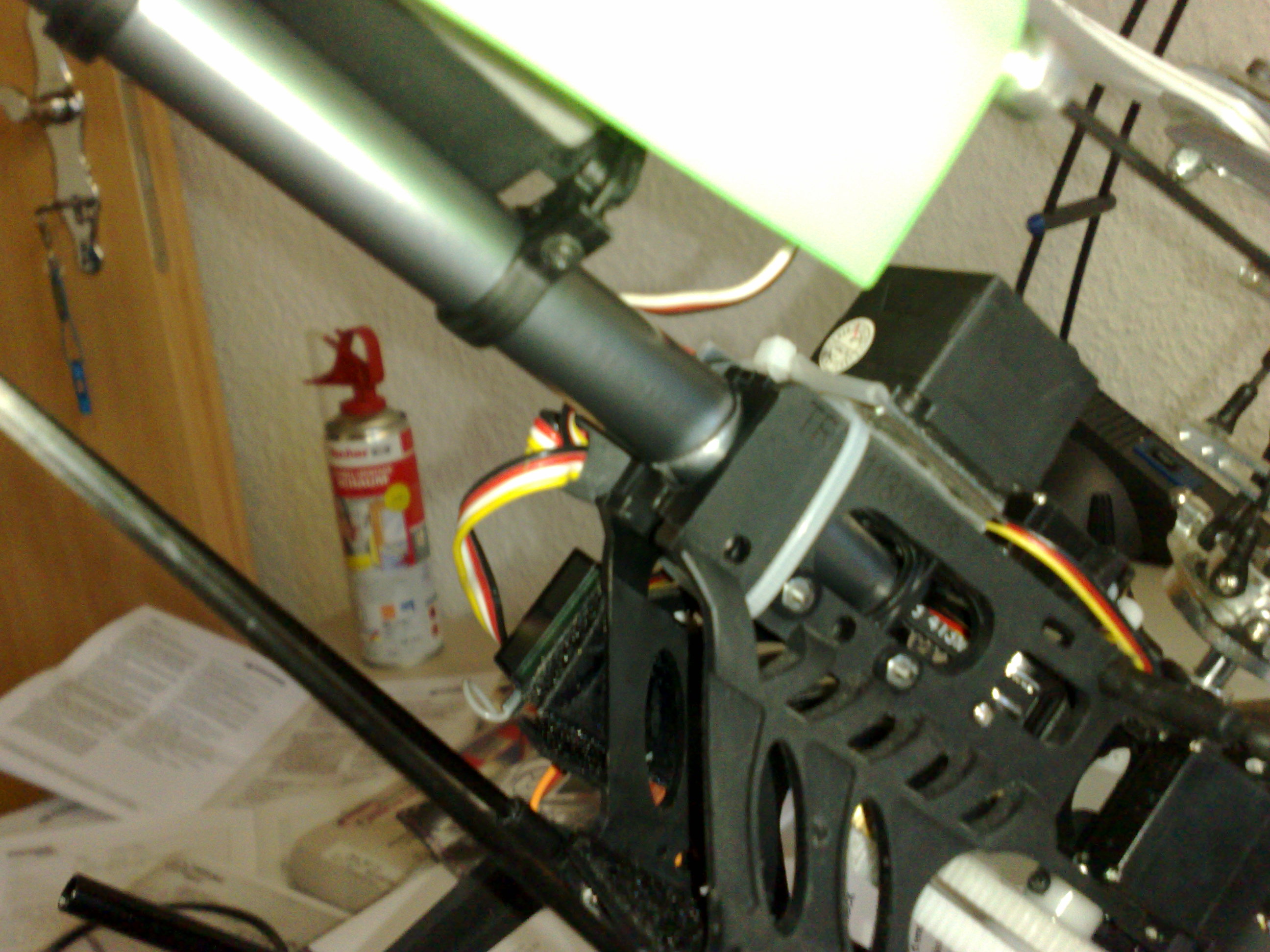

Rotorblätter ins Heckrohr.Paulus hat geschrieben:Da du zwei MT hast warum machst du nicht mal fröhlichen Teiletausch zur Ursacheneingrenzung?
Zum Glück habe ich keinen Drehzahlmesser, möchte nicht wissen welche Drehzahlen meine TT-Holzis mitgemacht haben.
Mit dem TT Motor und 40A Jazz bei 85% 13Z. Mit einem dickeren Motor musste ich auf 40-50% runter für das selbe Flugverhalten.
Darum werde ich jetzt mal 11 und 12 Zähne an testen damit ich den Regler wieder höher betreiben kann.
Und was genau macht immer "Peng"?
Was komisch aussieht das Heckrohr ist hinterm Halter gestaucht.
Der Heckservo hat sich einmal ums Heckrohr gedreht obwohl bomben fest.
Gestänge von den Blatthaltern abgesprungen, wahrscheinlich vom Crash.
Gasgerade habe ich 50 %.
- 21092009411.jpg (761.34 KiB) 2258 mal betrachtet
- 21092009410.jpg (785.4 KiB) 2258 mal betrachtet

Aus welcher Höhe ist der runter? Meiner war nicht so krumm aus gut 3m seitlich in den Boden.
Hast du die ganzen Gestänge wieder eingeklipst? Weil da sind doch keine ab?
Mal ne blöde Frage die T sind alle außen?
Ich kann mir nur vorstellen das da was mit dem Regler oder seinen Einstellungen nicht stimmt. Ich habe schon mal ein Video gesehen wo ein Heli "explodiert" der voll negativ Pitch hatte bei richtig Vollgas.
Wenn er dir zu giftig ist solltest du die Kugelköpfe an den Paddelanlenkhebeln mal nach innen setzen. Weiße Paddel + Gewichte entschärft das ganze auch noch. Denn bis auf die Gewichte ist deiner schon komplett auf Giftig eingestellt.
Dann pack deinen Gyro doch ein Stockwerk tiefer, ist zwar nicht schade um den aber tut ja nicht not das er bei den aktuellen Problemen so im Gefahrenbereich sitzt. Schaut auch besser aus wenn er nicht so eine Zecke im Genik hat.
Such dir echt jemanden der sich damit auskennt und lass den mal die Einstellungen prüfen. Ohne so jemanden würde ich heute wohl keinen Heli mehr haben, zumindest keinen im ganzen.
