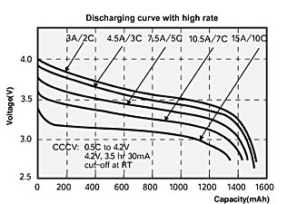

Ich kann bloß nicht verstehen warum Du immer mit der Nennspannung rechnest.
Der Grund ist im Attachment ersichtlich :) :) :)
Bei "Hochstromentnahme" gehen die meisten LiPo´s innerhalb kürzester Zeit auf Spannungslagen zwischen 3,1 und 3,6 Volt/Zelle, die dann aber über einen sehr langen Zeitraum gehalten wird.
Und zum Schluss geht´s dann wieder rapide bergab :o
Somit ist die "Nennspannung" annähernd die Spannung, mit der die längste Zeit "gearbeitet" wird :)

Danke nochmal für das Diagramm !- Erklärt die Rechengrundlagen ! :lol:
