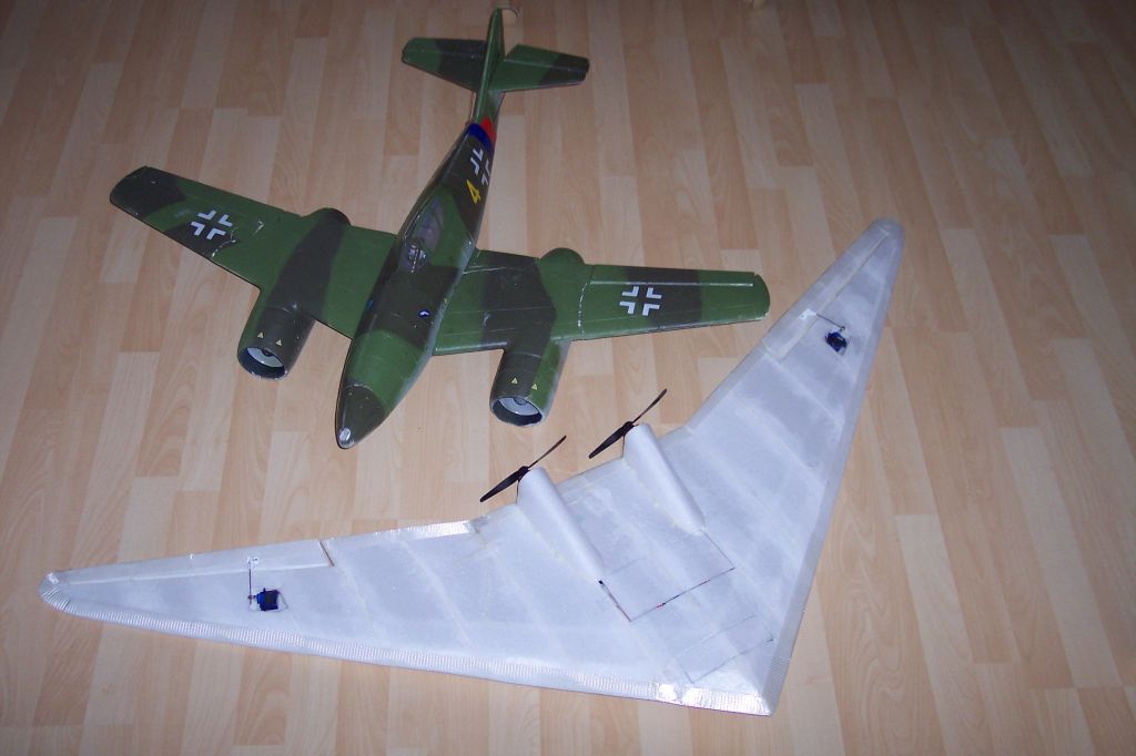

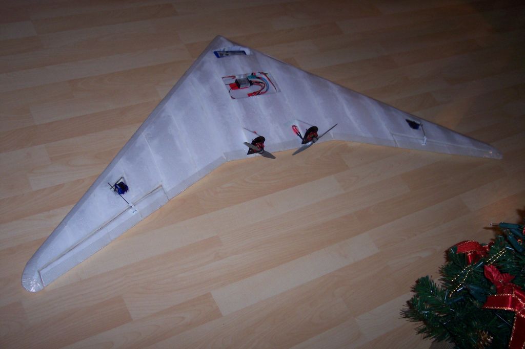

Es geht weiter mit dem Warbird-Fieber...
Mir haben es die Horten-Nurflügler sehr angetan... die H IX (Ho 229) mit ihren 2 Turbinen als Impeller-Version war mir noch zu gewagt nach den ersten Erfahrungen mit der Me 262, also die H VII (Ho 226) mit 2 Propellern. Ich hab dann mal geschaut welcher Anbieter sowas im Programm hat. Leider keiner, außer in Holz, was mir auch wieder zu gewagt war, da ich noch nie nen Holzflieger gebaut habe... Also hab ich beschlossen, einen aus Depron selber zu machen.
In einem spanischen Forum hab ich einen Bauplan als dxf gefunden, den ich mal als Ausgangsbasis genommen habe. Dann wurde ich auf die http://www.ig-horten.de aufmerksam gemacht, wo man sich meinen ersten Entwurf mal angeschaut hat und etwas in Frage gestellt hat...
Ich habe dann mit dem Programm "Ranis" einen Flügel ausgelegt, im CAD konstruiert und aus Depron gebaut... Gestern war erfolgreicher Erstflug... zum ersten Mal selber einen Flieger gebaut, den auch noch selber berechnet und konstruiert... war sehr cool ;)

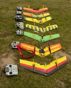

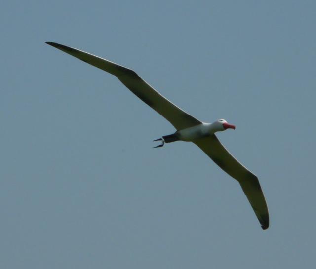

Ich schwärme auch schon eine Weile für Nurflügel. Deshalb war ich dieses Jahr auf der Wasserkuppe beim Nurflügeltreffen.
Der Albatros von Alfons gefiel mir am besten, hier mal ein Bild:
Hast du deinen Nuri jetzt "beschichtet"?

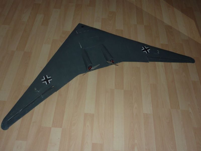

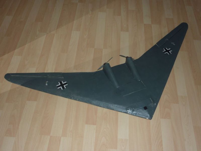

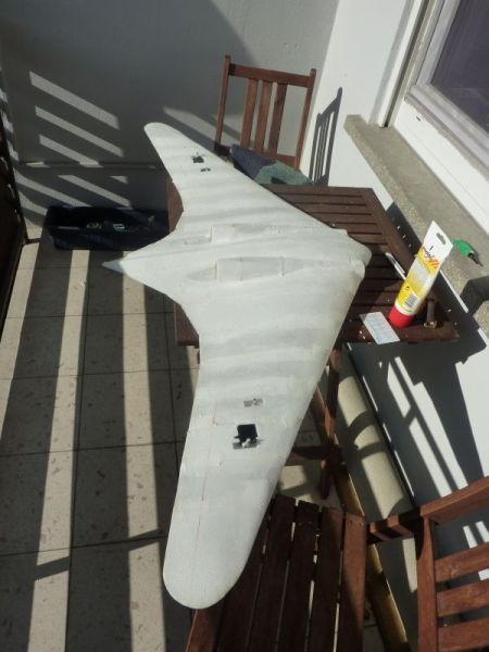

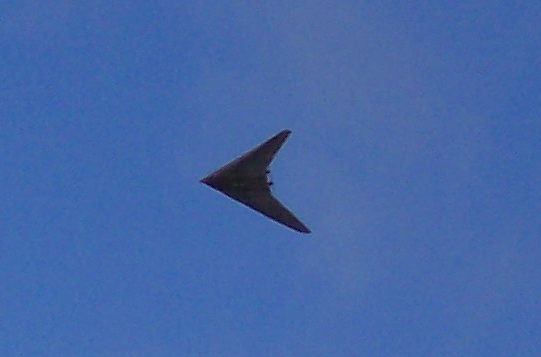

schön dass sich noch mehr Heli-Freaks für Nuris interessieren ;) Die Horten VII ist inzwischen mit Glasgewebe und Parkettlack beschichtet und lackiert und inzwischen schon etliche Male geflogen... ach ja, ein Video gibt's inzwischen auch: http://www.rcmovie.de/video/0eae3805566 ... Spannweite

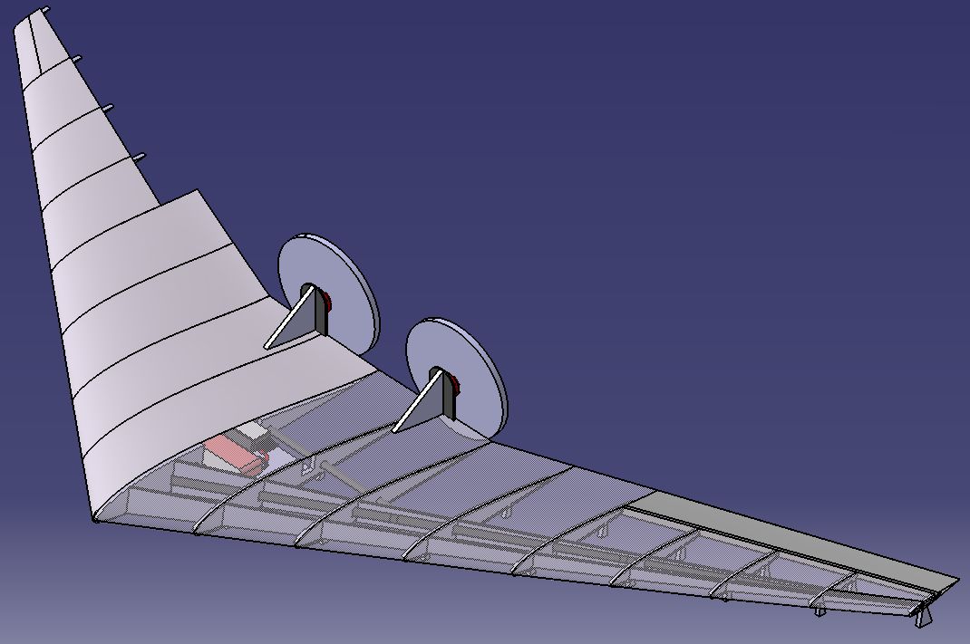

Im Anhang mal 2 Bilder... und ein Bild von meinem neuen Nurflügelprojekt, einer Horten IX (Ho 229) mit 2 Wemotec Micro Fans und 1,35 Spannweite... ist noch im Bau und wird noch ne Weile dauern bis sie in die Luft kommt...

Die Kiste ist einfach schön. Ich habe aber schon mehrfach gehört, das man mit schlagartigem Gas geben etwas vorsichtig sein soll. Kannst du deinen Gas-Kanal mit einer "slow" Funktion versehen?
Der Grund ist der, das ein starker Impeller (beim ruckartigen Gas geben) es schaft die Luft rund um den Eiströmkanal "leer" zu saugen. Somit bricht an der Fläche rund um den Einströmkanal der Auftrieb ein. Wenn du dir den Grundriss betrachtest ist dieser Flächenbereich (t/4 Linie) noch der Bereich, der der vor dem Schwerpunkt liegt. Somit taucht der Flieger ruckartig nach unten ! ab. Und wann gibt man ruckartig Gas? Beim Durchstarten z.B.
Kannst du noch mehr Details von dem neuen Flieger verraten?
Für welches Ca hast du ihn ausgelegt, welche Profile, welche Verwindung nimmst du etc...

Das Problem ist aber nicht unbedingt nur das von Dir geschilderte, da streiten sich die Geister ob dieses Phänomen so auftritt oder nicht. Ich bin der Meinung, dass der Massenstrom durch einen Impeller so gering ist, dass er die Flügelumströmung nicht wirklich derart behindern kann, zumal rund im die Impellereinlässe die Strömung eh durch diese behindert wird. Das Problem ist eher, dass die IX durch das Fehlen jeglicher Aufbauten wie z.B. Motorgehäuse, die einen gewissen Windfahneneffekt und somit Richtungsstabilität erzeugen, sehr instabil wird, wenn sie irgendeiner Störung um die Gierachse ausgetzt ist. Diese Instabilitäten hat jeder Nurflügel ohne Seitenleitwerke durch das negative Wendemoment. Besonders im Speedflug bei kleinen Modellen und auch schon bei geringeren Geschwindigkeiten bei großen Modellen macht sich das derart bemerkbar, dass sie beim Querruder geben plötzlich in die entgegengesetzte Richtung weggiert und unsteuerbar wird. Das Flugverhalten wird zum einen durch eine kleine Finne an der Unterseite stark verbessert, zum anderen wurden Versuche mit einer 4-Klappen-Steuerung gemacht, die bei einem recht großen, sehr "launischen" Segler-Nuri deutliche Verbesserungen gebracht haben. Ich habe meine IX auch mit 4-Klappen gebaut, die Klappenmischung will ich noch in diversen Simulationsprogrammen untersuchen. Das ist bei einem Nurflügler nicht so einfach, weil hier Höhe- und Querruder mit 2 Klappen gesteuert werden, und wenn man 4 Klappen hat kann man auch eine Seitenruderwirkung erzeugen, was dann alles über 4 Klappen gemischt wird. Weil das noch nicht genügt, ist das auch Geschwindigkeits- und Anstellwinkelabhängig ;)
Das Profil in der Mitte ist von einem Bekannten, außen habe ich ein hm50t (die Profile hm50 und hm50t sind typische Horten-Nurflügel-Profile, in der Mitte ein S-Schlag-Profil für Auftrieb, an den Enden ein symmetrisches Profil mit Verwindung zur Stabilisierung). Meine IX ist am Ende um 7,5° geschränkt, die Zirkulationsverteilung verläuft dabei einer "Horten-Glocke" (eine sin^3-Funktion). Stabilitätsmaß ist 12%, ca ergibt sich zu 2,8. Ausgelegt habe ich sie mit dem Programm "Ranis", nachgerechnet mit "XFLR5". Mit diesen beiden Programmen werde ich auch die Klappen-Simulationen machen...
