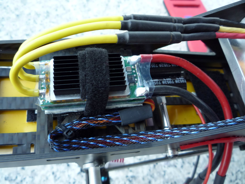

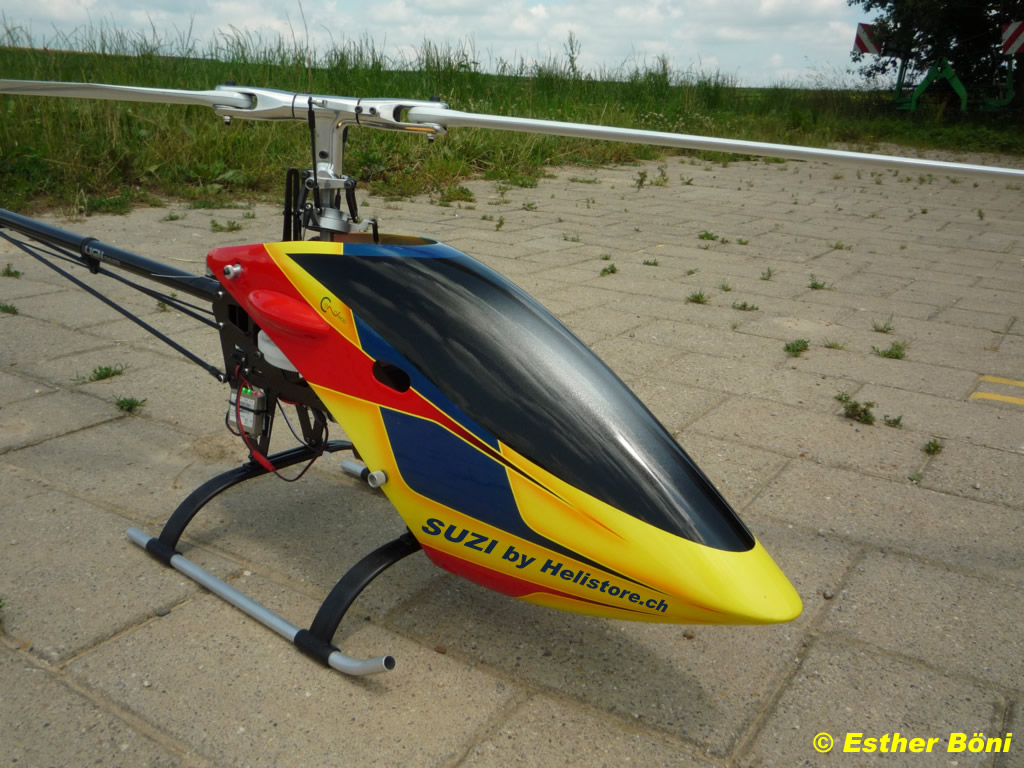

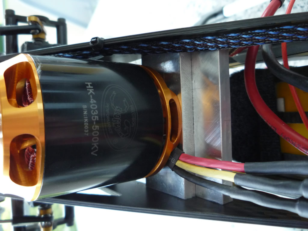

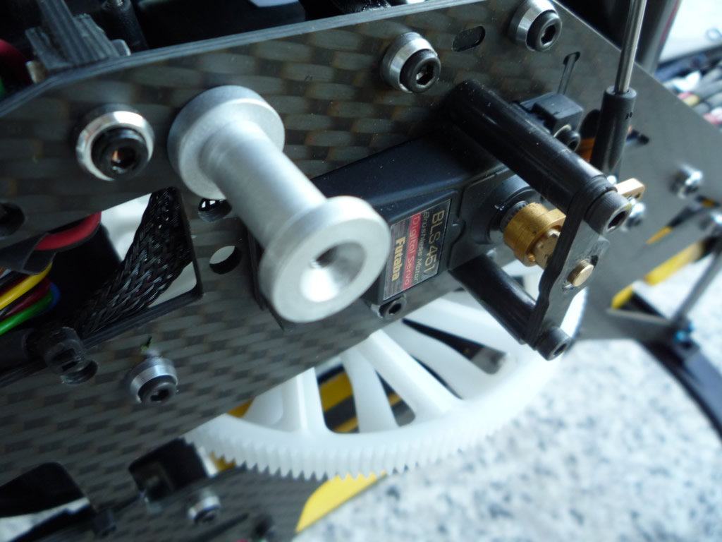

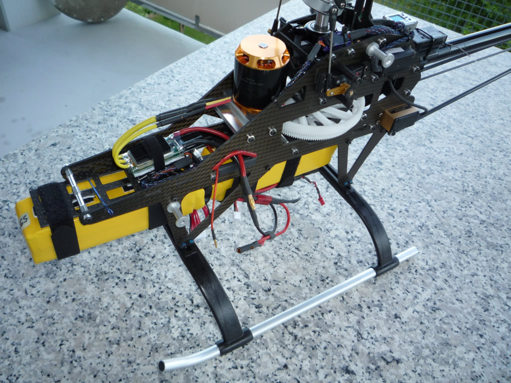

Habe auch einen :D :D
Motor: Scorpion 4035-500
Ritzel: Helistore 15Z Mod 0.7
Übersetzung: Main Gear 164T / Motor 15T 10.93:1
Regler: YGE YGE 80HV
Umbausatz: Türk
Kopf: 3DX
Taumelscheiben Servo: FUTABA BLS451
Stabilisator: Acrobat AC-3X
Heckservo: FUTABA BLS251
Empfänger LiPo: REVOLECTRIX 2S2100
BEC: Helistore Prototype
Heckrotor Blatthalter: Helistore XM031208
Hauptrotor Blätter: SWE SWE 710DCN
Heckrotor Blätter: SWE SWE T/R 105
Landegestell: QuickUK Landegestell Hochfest
Sender: / TX FUTABA T12FG
Empfänger: / RX FUTABA R608
Daten:
Headspeed RPM ~1650
Stromverbrauch ~20A (Rundflug)
Normalflug mit 12S5000mA ~13 min
Abflug Gewicht ab ~4200g
Ohne LiPo 3022
LiPo 12S 4900 und 2S 2200 1630g
LiPo 12S Ican 3700 30C mit 2S 2200 1212g
Noch einige Bilder:

Hallo Christian,
schöner Heli, auch wenn das mit dem T-REX 700 nicht mehr viel zu tun hat.
Den Verbrauch und die Flugzeit finde ich hammer. Da wären ja selbst 10C Zellen nicht überfordert. Die Akkus sollten damit wirklich ewig halten.

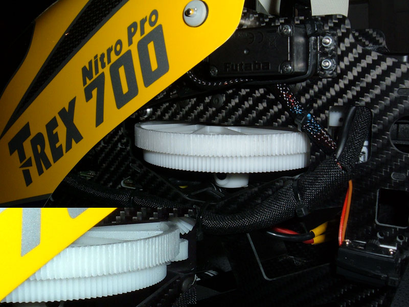

nehme alles wieder zurück das ich noch keine Probleme mit dem Zahnrad hatte!
gestern hats mich erwischt :( beim heck einstellen hab ich ein wenig viel empfindlichkeit drinne und er fing stark an zu pendeln,
dabei knackte es kurz und beim absetzen drehte der Motor kurz durch und packte wieder. Durch den ruck drehte er häftig zur Seite und kippte um. Dumm gelaufen :cry:
naja... Blätter hin,Welle krumm,Landegestell gebrochen
hatte den Finger direkt am AR-Schalter, nochmal Glück gehabt sonst wäre vieleicht mehr kapput gegangen!
hab mir jetzt mal das M0,7 Delrin bestellt.
hab echt nicht gut geschlafen heut Nacht :shock:
mfg Stefan
