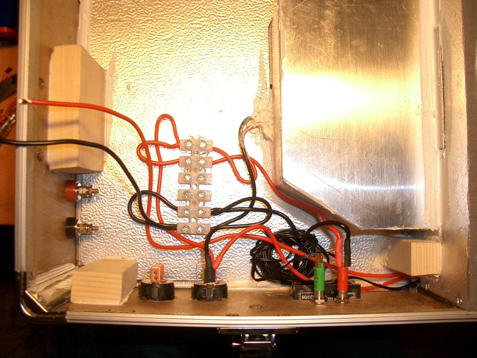

So kleines Update....der Heizkreis ist jetzt verkabelt :
Unten rechts das rote mit den angeschlossenen Kabeln ist die LED die anzeigt wenn der Koffer heizt. Am Schalter (belegt mit + ) zwischen Thermostat und Heizkreis ist noch ein Massekabel angebracht weil im Schalter ja eine LED ist die mit angeht wenn man ihn einschaltet.

Also mein Thermostat hat die Nummer 185888 beim C, schaltet 10A ,das reicht. Habe gestern mal gemessen und laufen lassen. Bei meiner derzeitigen Einstellung macht das Thermostat bei 44 Grad auf und schaltet bei 33 Grad wieder ein. Muss man noch ein bischen rumspielen denke ich, aber die Temp hält sich damit auf nem guten Level . Die Heizpausen betragen ca. 20min bis die Temp gefallen ist, dazwischen heizt es 10min wieder auf. Stromaufnahme der Heizung (532894, das mittige Element rausgenommen =100W) liegt bei 3,3A - mit ner 5Ah Batterie z.B. könnte man den Koffer also ne ganze Zeit betreiben.
Kabel habe ich 2,5mm² genommen, nur der Kreis zu den Ladegeräten kriegt 4mm² spendiert ;-)
Lüfter ist ein Standard 12V Lüfter, 60x60mm
Die Materialkosten für den ganzen Koffer inkl. Koffer dürften so bei ca. 270 Euro liegen. Der Koffer ist von Freakware und kostete glaub ich 54 Euro.
Hatte aber auch nix von dem Zeug da...
Schalter für Heizkreis und Ladekreis : 700945 vom C
Temp-Anzeige : 100816
2 LEDs (Rot=Heizt / Grün= 12V von außen liegen an) : 149802 und 149780
Soweit erstmal ;-)
Viel Spaß beim basteln , weitere Fotos stelle ich dann noch ein während des Fertigbauens.
Viele Grüße, Marc
