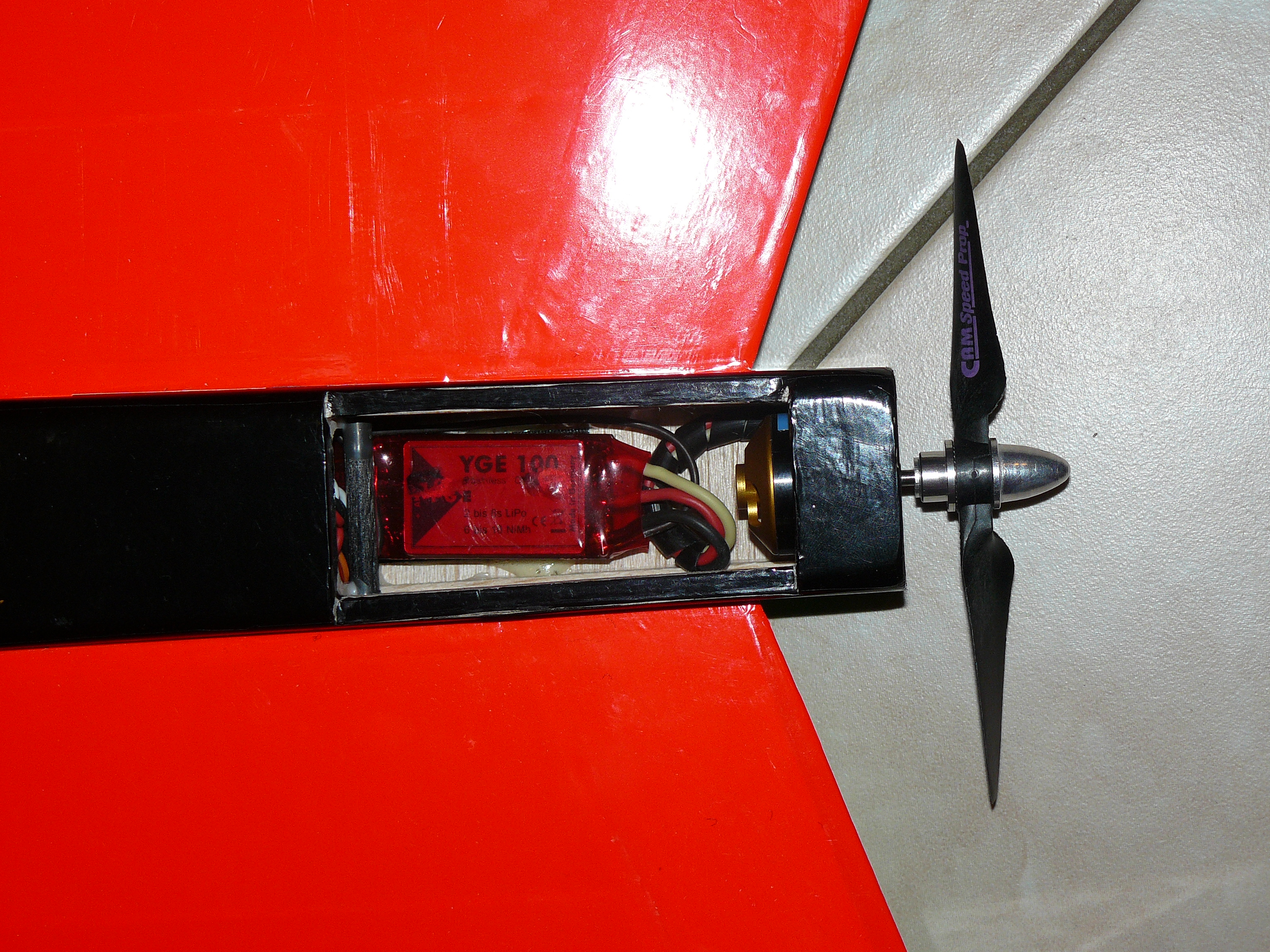

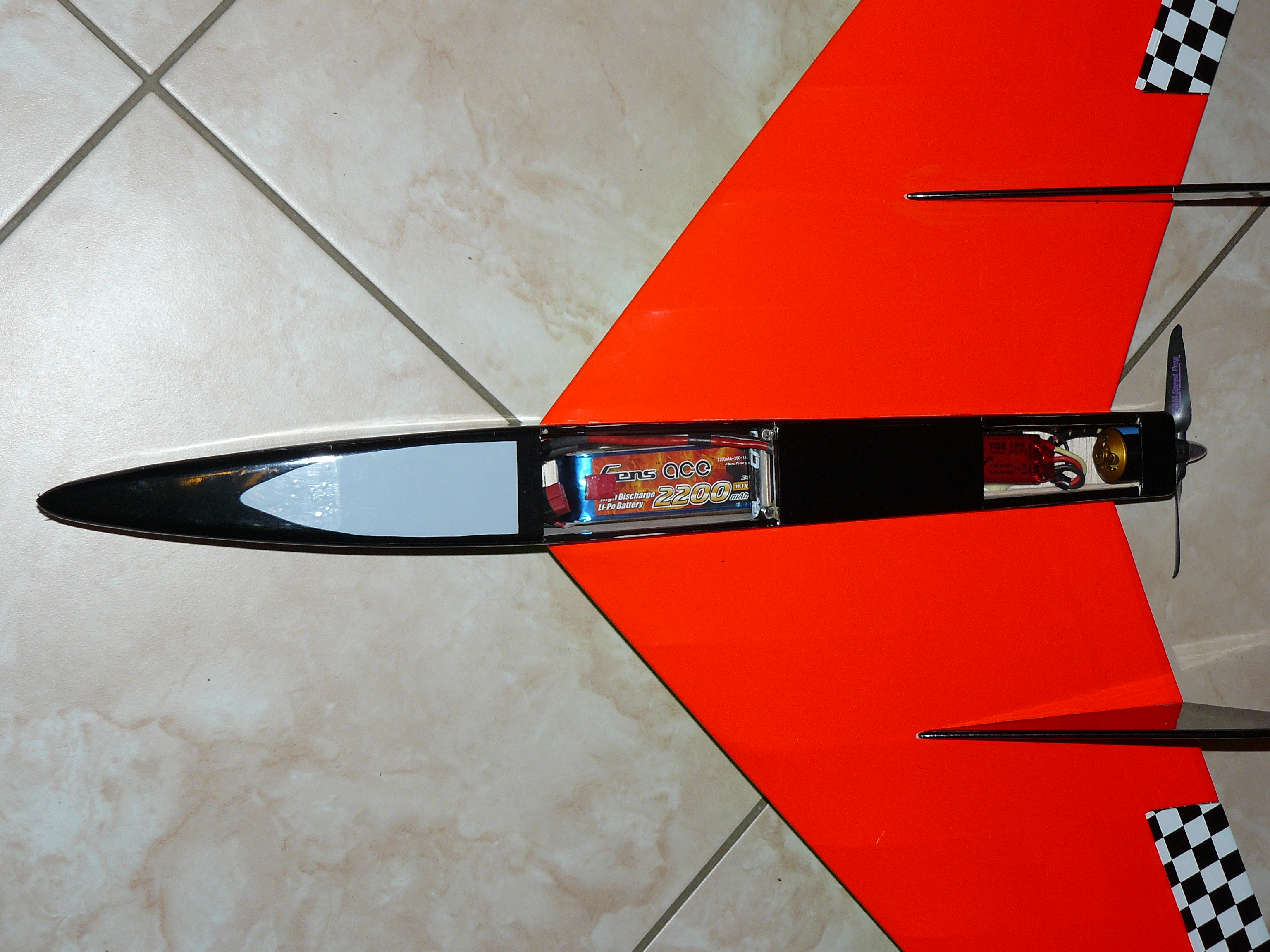

Nun ist er fast fertig!
Nur noch Empfänger verbauen, Akkubefestigung basteln und Schwerpunkt einstellen.

-Didi- hat geschrieben:Nur noch Empfänger verbauen, Akkubefestigung basteln und Schwerpunkt einstellen.
[x]Done :bounce:
Nun warte ich noch auf eine andere Latte und auf passendes Wetter für den Erstflug!! 8)
Also auch dieses Projekt abgeschlossen! :bounce:

Schön geworden. Nur der Regler ist ein bisschen übertrieben wa? xD
Freu mich schon auf deinen Flugbericht. Insbesondere wie problematisch die Starts und Landungen sind.

Ein 40er oder 60er Regler hätte gereicht, aber diesen hatte ich noch rumliegen.
Vom Gewicht her tun sich 60er und 100er YGE nichts, aber es musste ein YGE sein, da mit allen anderen Regler der Axi nicht vernünftig lief.
Sobald ich Turnleft und/oder Impressivo auf 4s umrüste (Impressivo dann mit anderem Motor), kommt der größere YGE doch noch zum tragen. :mrgreen:

-Didi- hat geschrieben:da mit allen anderen Regler
Der 40 Jeti Advance Pro HS (high speed) funzt auch noch.

helihopper hat geschrieben:Der 40 Jeti Advance Pro HS (high speed) funzt auch noch.
Das hatte ich auch gelesen und vermutet, dass mein 40 Jeti Advance opti pro auch geht. Tut er aber nicht!
Muss anscheinend der "HS" sein.

-Didi- hat geschrieben:Muss anscheinend der "HS" sein.
Nicht anscheinend, sondern er ist zwingend erforderlich. Die "normalen" Reglern kommen mit den Feldwechseln nicht klar.
Die Spin Serie kann es angeblich auch. Nach zwei abgerauchten Spin Reglern (immer nach einigen Monaten im Einsatz) ist ein YGE 40 eingebaut worden und alles ist seit dem gut.

helihopper hat geschrieben:Nicht anscheinend, sondern er ist zwingend erforderlich. Die "normalen" Reglern kommen mit den Feldwechseln nicht klar.
Deswegen ist jetzt auch der YGE drinn!
