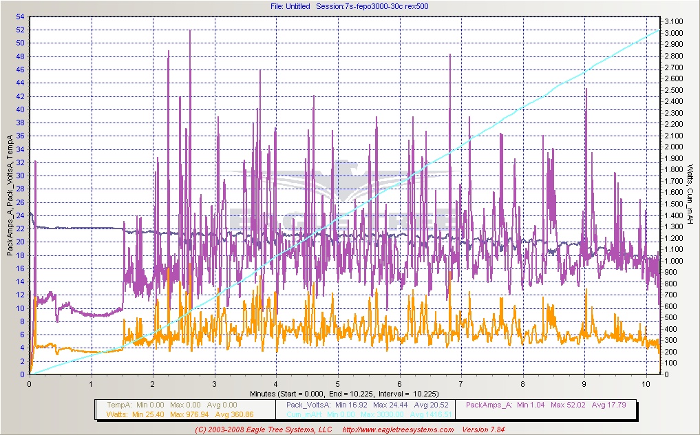

na dann mal viel Spaß bei der Motorvermessung - laß es mich wissen, wenn du Werte hast. Ich denke aber das der Wirkungsgrad deutlich besser ist als die von dir spekulierten 50 %. Das Manko am Rex ist sein hohes Gewicht für den kleinen Rotordurchmesser, dadurch entsteht eine hohe Blattbelastung, udn wenn dann zu viel Pitch draufgeknallt ist wird der Motor gewürgt - da hilft dir auch kein Scorpion oder Kora. die kochen dann die Akkus nur besser. Das Setup muß passen, sonst kriegst du jeden Motor in den Keller.
Und was den Strombedarf angeht : ich hab heute mit nem 3000er FePo knapp 10 Minuten hingelangt, mit 2500 am Kopf. Und nicht nur Rundflug, wie man unschwer am Log sieht. Ich denke, bei Peaks um 1 kW aus dem Pack und motor kann man amit durchaus leben. Wenn ich mit der Drehzahl weiter runtergehen würde, müßte ich nach 10 minuten den Akku manuell teilentladen, damit er überhaupt leer wird

Hm, was mich beim 560TH von Freakware verwundert: "Stromaufnahme: 45A max." ABER: "!! Achtung !! Laut Hersteller wird ein Regler mit mindestens 50A benötigt." Schon komisch irgendwie, oder? Ich denke, hier sollte man keine Experimente eingehen. Ein Scorpion kostet gerade mal 7,-€ mehr...

Sorry, damit ich's richtig verstehe.
Kannst Du mir mal sagen, wie Du (nach deinem Log) einen Schnittverbrauch von mehr als tausend Watt hinkriegst
bei nem durchschnittlichen Strom von ca. 22A und 6S ?
Hab ich da beim ohmschen Gesetz was missverstanden ...?

Da hast du was falsch gelesen. Ich schrieb
Der Durchschnittswert im Log lag bei 360 W ( ca. 18 A ) , siehst du unten in der legende als "Average" Wert beim Strom / Leistung. Der Align-Motor zieht was um die 15 A, kannst du am Anfang sehen, wo nur kleine Spitzen im Strom auftreten ( Abheben, in die erste Kurve einschwenken, Geschwindigkeit aufnehmen,..... )
Ich hab nicht von Dauerleistung gesprochen. Wie sol das denn gehen ? Überleg mal, das würde bedeuten das 1000 W als MITTELWERT anliegen - das sind 50 A @ 20 V - wie hoch soll denn der Strom im Schweben sein ? Damit wäre der Heli mit nem 3000er Pack nach weniger als 3 Minuten am Boden ( wohl eher nach 2 ), Akku leer aber glühend. Damit bräuchte man gar nicht erst starten.Crizz hat geschrieben:Ich denke, bei Peaks um 1 kW aus dem Pack und motor kann man amit durchaus leben
