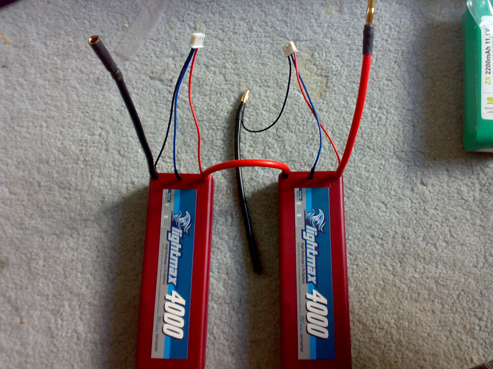

Wie ist das mit den Zippy Flightmax 4000mAh 25C 2S1p? Wären die etwas besser?Crizz hat geschrieben:Die Turnigy dürften im Car-Bereich ganz schön ins kochen kommen. Die 20c-Zellen werden bei ner konstanten Entladung mit 5c Last schon knapp 45°C warm, bei dem was da an mittlerem Dauerstrom im Autochen durchhaut heißt´s gut auf Kühlung achten.
Könnte ich die beiden Akkus zum schnelleren Laden auch zusammen als 4S Pack mit Balancer laden? Wäre sehr von Vorteil.

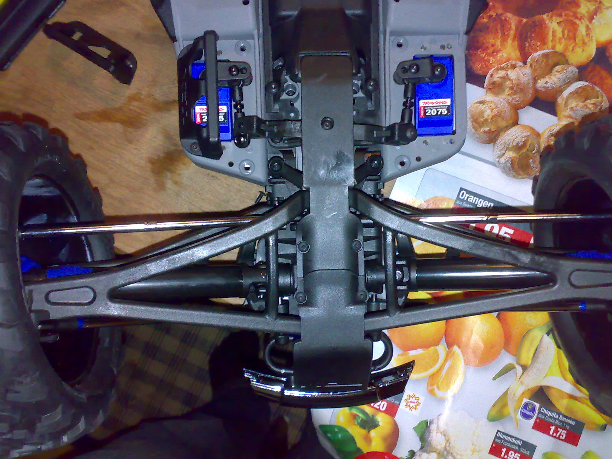

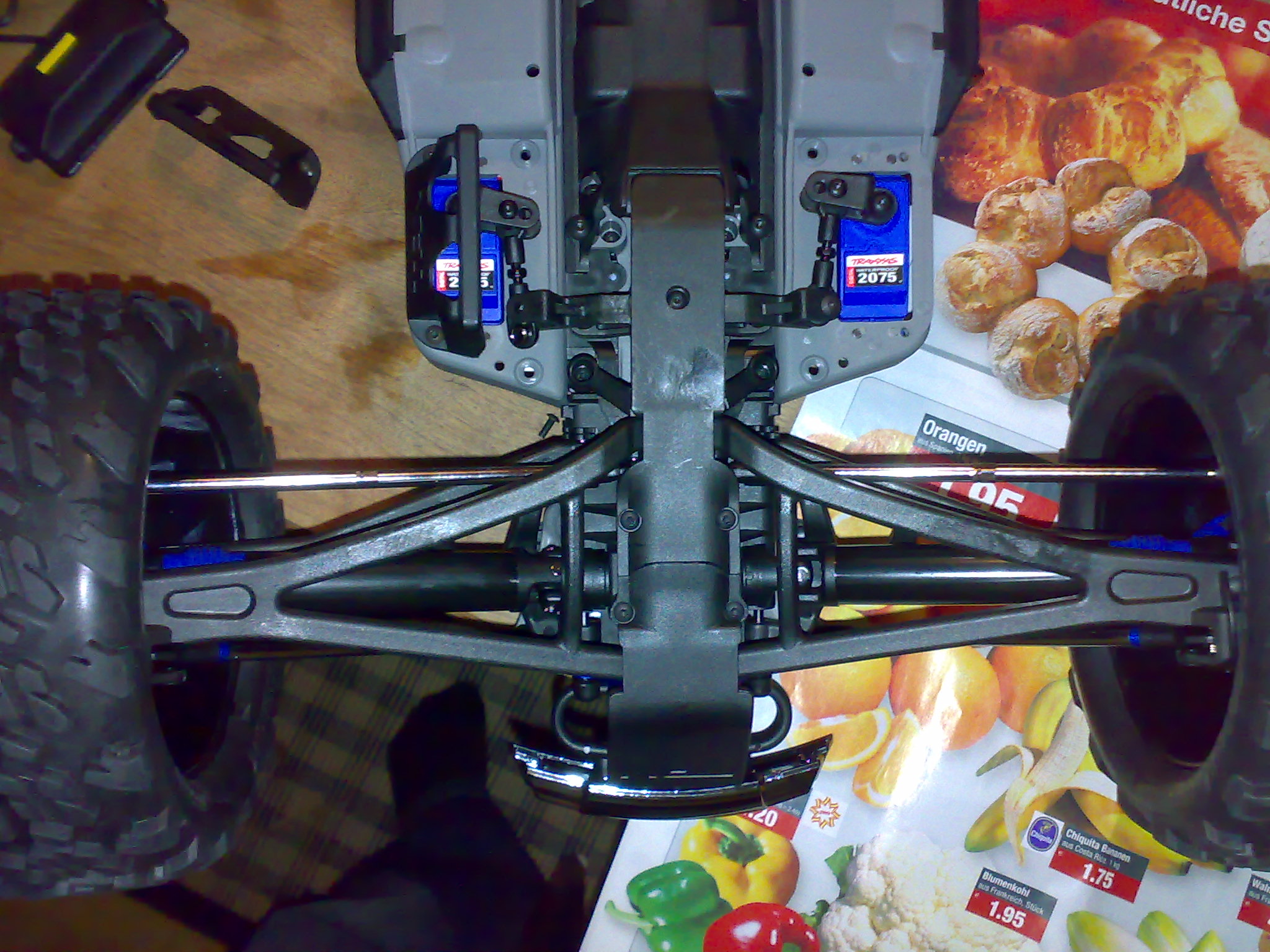

Guten Abend zusammen,
ich habe mir das jetzt grad mal noch mit den Brummenden Servos angeschaut und hab nicht schlecht gestaunt als ich gesehen hab was da los ist.
Wie ihr auf den Bildern sehen könnt, ist die Kugelpfanne immer weit ausserhalb von dem Teil wo sie fest geschraubt sein soll. Also haben beide Servos immer extrem nach vorne gegen dieses Lenk Teil gedrückt, dass es unter großer mechanischer Spannung war. Ich bin mir jetzt nciht sicher ob das so sein soll. Ich könnte mir vorstellen, dass durch diese Spannung in der Anlenkung der E-Revo nicht wegen jeder Bodenwelle sofort aus der Spur springt wenn man gerade ausfährt. Also dass durch diesen Druck auf das Teil die Reifen es nicht so leicht haben ungewollt einzulenken. Ist das überhaupt so? Soll ich die Servos so ändern, dass da nicht die beiden Servos gegen dieses Teil pressen?
AUf dem einen Bild ist die Trimmung bei 3/4 des möglichen Trimwegs, es steht alles so, dass das Auto gerade aus fahren würde. Auf dem anderen Bild ist die Trimmung auf 0, das Auto würde demnach auf eine Seite weg ziehen. ISt das so normal? Wahrscheinlich änderst sich das auch wieder, wenn das 2. Servo angeschraubt ist und wieder Druck auf dem T-Lenkstück ist. Wie heisst das Ding eigentlich?

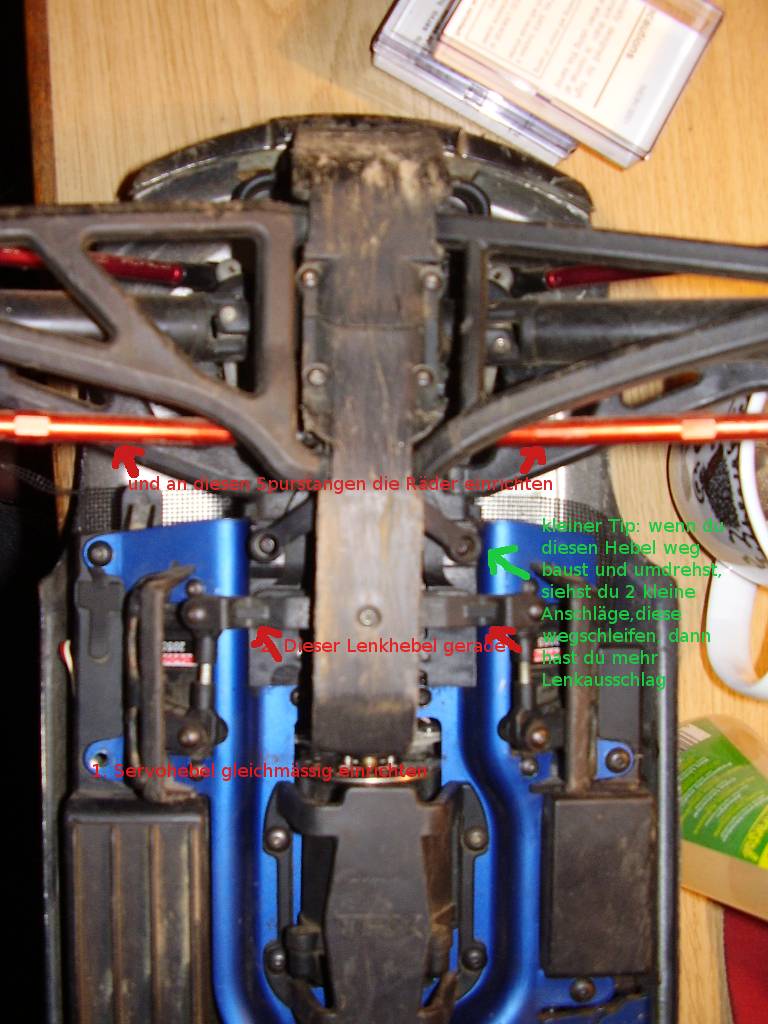

naja, zur Lenkung hab ich dir eigentlich schon beschrieben und es ist genau das Problem das ich vermutet hab.
also die servos sind bei bild eins richtig, da stellst du die kurzen gestänge so ein, das der Hebel wieder gerade ist.
Somit stehen dann die Räder Schief, und das machst du mit den langen Gestänge die von dem Hebel zu den Achsen führen.
Zur Not zeichne ichs dir heute abend in den Bildern ein
gruss
Jörg

ich werd das ja nachher wenn ich das ändere genau sehen, aber:
Wenn alle Hebel (Serovhebel sowie der große Lenkhebel) gerade stehen und alles eingehängt ist und nciht mehr brummt, sollten die Räder doch trotzdem gerade stehen.
#25 Re: Traxxas E-Revo
HI
theoretisch ja, praktisch haben sie wohl geschlampt.
Gehe einfach genau so vor wie wenn du beim Heli die Gestänge einrichtest.
Angefangen bei den servoarmen, dann der Lange Lenkhebel(wäre als Vergleich die Taumelscheibe)und wenn der Gerade ist, stellst du die Spurstangen ein.
gruss
gruss

#26 Re: Traxxas E-Revo
so habe ich das auch gemacht. Bei mir brummt jetzt nichts mehr und der große Lenkhebel steht auch nicht mehr unter Spannung. Die Reifen habe ich jetzt mal nach Augenmaß eingestellt, ich hoffe das passt einigermaßen. Aber ich habe irgendwie das Gefühl, dass jetzt die Reifen schneller von ihrer Spur abgebracht werden und die Lenkung minimal Spiel hat. Ist eigentlich auch logisch, weil die ganze Lenkung ja "leicht" unter Spannung war. Jetzt ist die Spannung weg und da braucht es erst ein paar Millimeter bis das Servo dagegenhält.
Ist das so? Das dachte ich mir nur beim wieder zusammenbauen.
felix
felix

1. Akkus laden:
Kann ich die Akkus wie sie so auf dem Bild verbunden sind als 4S 4000mAh laden?. Die Balancer Kabel vom rechten Anschluss müssen nur noch um jeweils 1 Position nach links ausgetauscht werden, damit der Balancer die Akkus auch erkennt. Also: Das schwarze Kabel fällt weg, das blaue kommt an die Stelle vom schwarzen und das rote kommt an die Stelle vom blauen. Oder funktioniert das komplett anders?
Kann ich die Akkus dann so als 4S Pack laden?

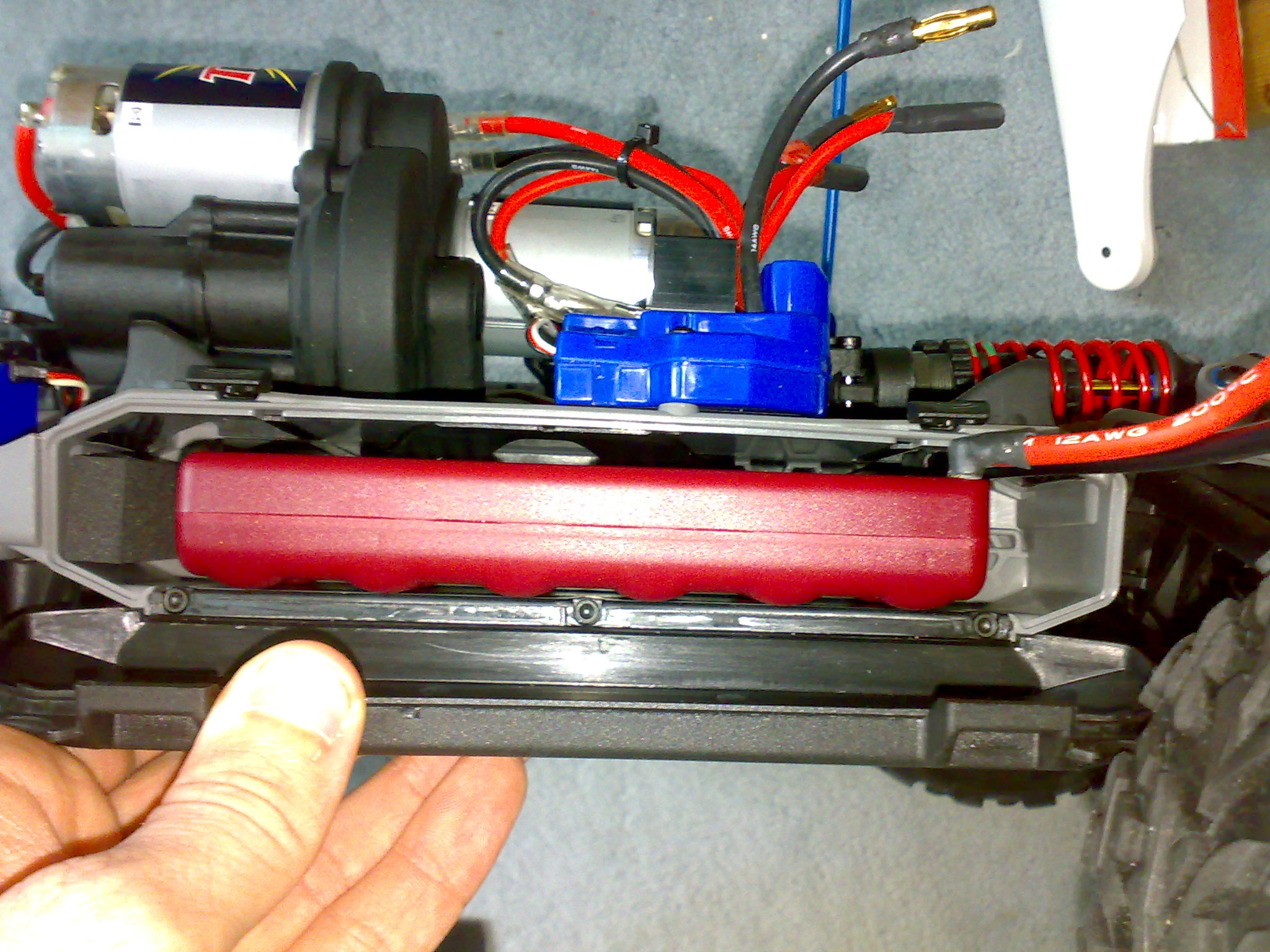

2. Lipo Blitzer
Da die Anschlüsse im normalen Zustand eingesteckt zu hoch waren und der Akku somit nicht in das Akkufach gepasst hätte, habe ich die Stecker gefräst und die Kabel gewinkelt eingelötet. Jetzt passen die hervorragend rein und wackeln auch nicht. Aber jetzt bekomme ich das Problem mit den Lipo Blitzern, die an die Balancer Kabel angeschlossen werden. Das geht ja leider nicht mehr und jetzt auch noch die Balancerkabel abzuwinkeln, darauf hab ich keine Lust. Gibt es eine andere Möglichkeit einen Lipoblitzer anzubringen? Wäre super wnn ich das Teil evtl. selbst bauen könnte und nicht 50€ für 1Blitzer ausgeben muss. Die 50€ sind sicher berechtigt wenn man sieht was die aktuellen alles können, aber diese ganzen Funktionen brauche ich nicht. Nur etwas, das dicht macht wenn eine gewisse Grenze überschritten wird, oder bald erreicht wird.
Ich hoffe ihr habt Ideen!
