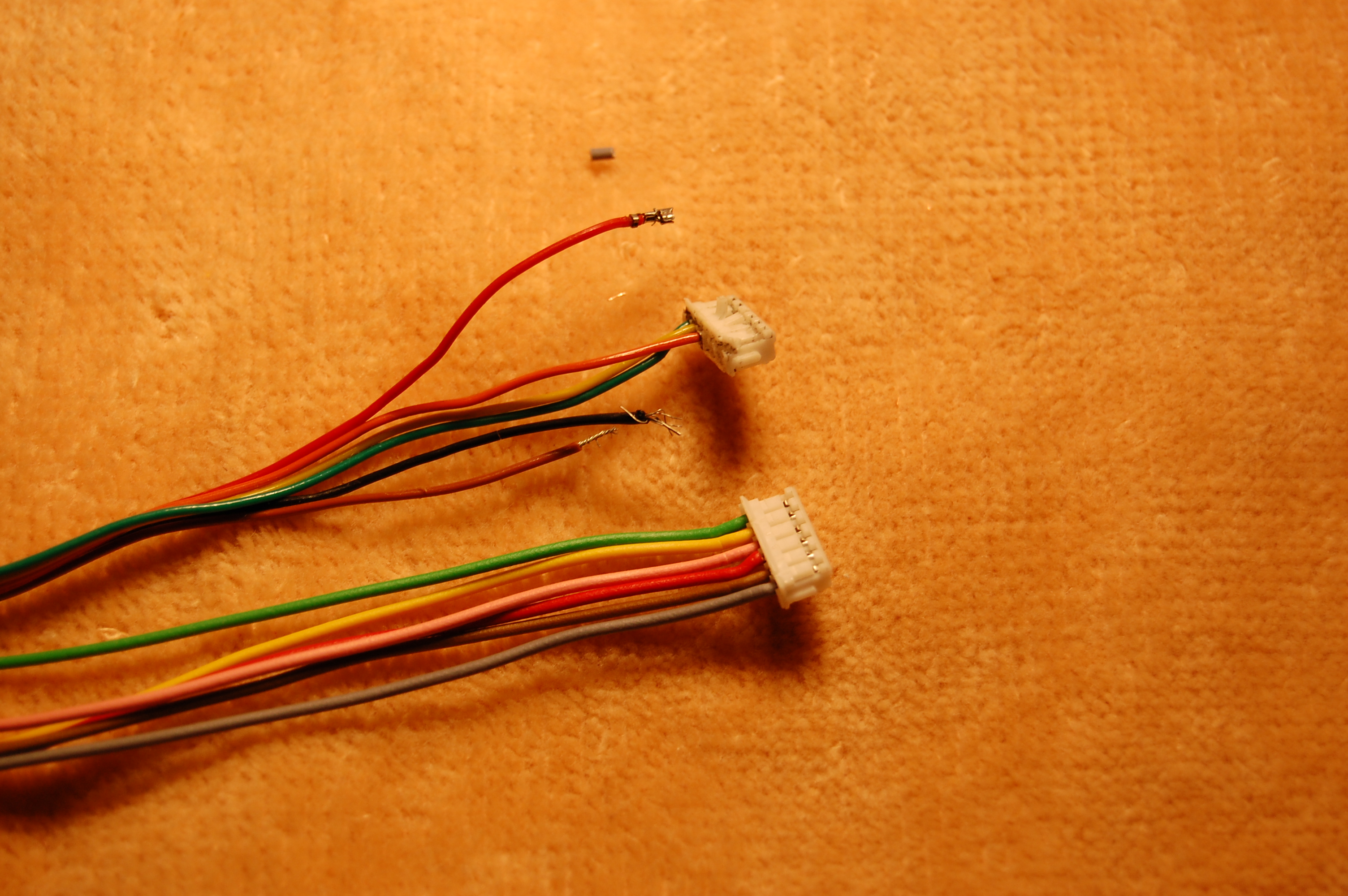

Tom, Molex ist es leider nicht. Der Stecker sieht ein wenig anders aus, aber auch nur ein wenig.
Beim JST bin ich mir nicht sicher.
Ich werde wenn ich es schaffe morgen oder Samstag mal zu Conrad fahren ,mal sehen ob die mir da weiterhelfen können.
DarkSoul666 hat geschrieben:Mal eine Frage am Rande....wie ist das denn passiert?
wenn ich das wüsste.... Ich bin am letzten Wochenende geflogen und als der Hubi seitlich schwebte sah ich, das die Statusanzeige flackerte.
Daraufhin habe ich nachgesehen weil ich dachte das vielleicht der Stecker locker ist. Dem war aber nicht so, sondern die schwarze und die braune Ader hatten genau am Stecker zum Schalter einen Bruch.
Das Kabel war geschützt verlegt, den Schalter habe ich außerhalb der Haube gehabt. EIgentlich ganz normal wie viele hier den Schalter plaziert haben.
Gruß Torben

Torca hat geschrieben:Tom, Molex ist es leider nicht. Der Stecker sieht ein wenig anders aus, aber auch nur ein wenig.Beim JST bin ich mir nicht sicher.Ich werde wenn ich es schaffe morgen oder Samstag mal zu Conrad fahren ,mal sehen ob die mir da weiterhelfen können.
Dass es nicht Molex ist habe ich fast befürchtet.
Aber Foto mit Foto zu vergleichen ist eben schwierig.
Ich tippe darauf dass es JST ist.
Zudem bezweifle dass man dir bei Conrad weiterhelfen kann.
Bei 20ct pro Buchsenghäuse (Mindestabnahme 5 Stk.)
und 6ct pro Crimpkontakt (Mindestabnahme 10Stk) kann man eigentlich nicht viel falsch machen.
Versandkosten sind mit 7,95 das teuerste.
Aber für umme fährst auch nicht zu Conrad - höchstens umsonst. :wink:
Bei Vibrationen kommt es gerne mal vor dass die Leitungen am Crimpkontakt abfaulen. Da schafft etwas Heißkleber Abhilfe in den man die letzten paar mm der Leitung vor dem Stecker verpackt.

bvtom hat geschrieben:Bei Vibrationen kommt es gerne mal vor dass die Leitungen am Crimpkontakt abfaulen ..... Da schafft etwas Heißkleber Abhilfe in den man die letzten paar mm der Leitung vor dem Stecker verpackt.
Genau. dann bricht der (billige) Stahldraht innerhalb der isolierung, wo kein mensch hinschaut.
Mit einer hochwertigen Litze (dünne einzeldrähte) mit Silikonisolierung bricht da nix... aber sowas kostet halt.

Das stimmt, wenn man Foto und Foto vergleichen soll, dann wird es schwer, aber Du könntest absolut recht haben das es JST ist. Ich werde das auch auf jeden Fall ausprobieren und die dort mal bestellen.
Euch erstmal ein Dankeschön für die Hilfe :thumbleft:

So, besonders an Tom eine kleine Info. :wink:
Ich habe soeben die Buchsen und Kontakte von JST bei Farnell bestellt.
Vorher hatte ich mir das Datenblatt angesehen und mal nachgemessen, also das müssen die sein, die Du rausgesucht hast.
Es haben noch zwei Adern einen Kabelbruch erlitten,festgestellt habe ich das als ich die einzelnen Adern mit einem Multimeter gemessen habe.
Nochmals Danke für die Hilfe und der Suche nach was passendem. :hello1:

Über Umwege ist es mir gelungen die Buchsen und die Kontakte von JST zu kaufen. Heute sind sie geliefert worden.
Ich habe heute Abend versucht mein Regulator mit den neuen Stecker zu reparieren.
Was soll ich sagen, es ist mir gelungen. :P
Alte Buchse vs. Neue Buchse
