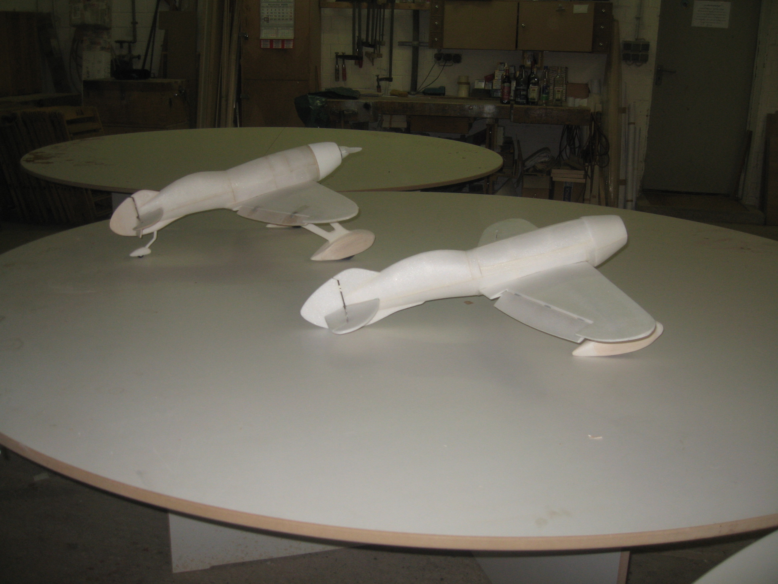

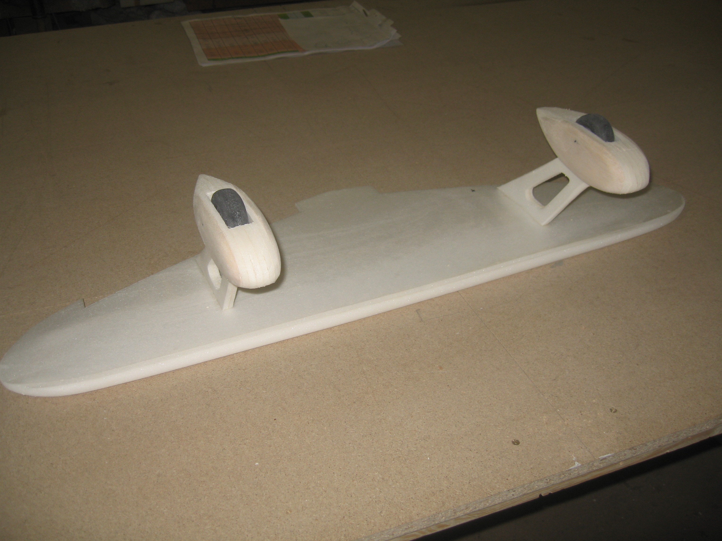

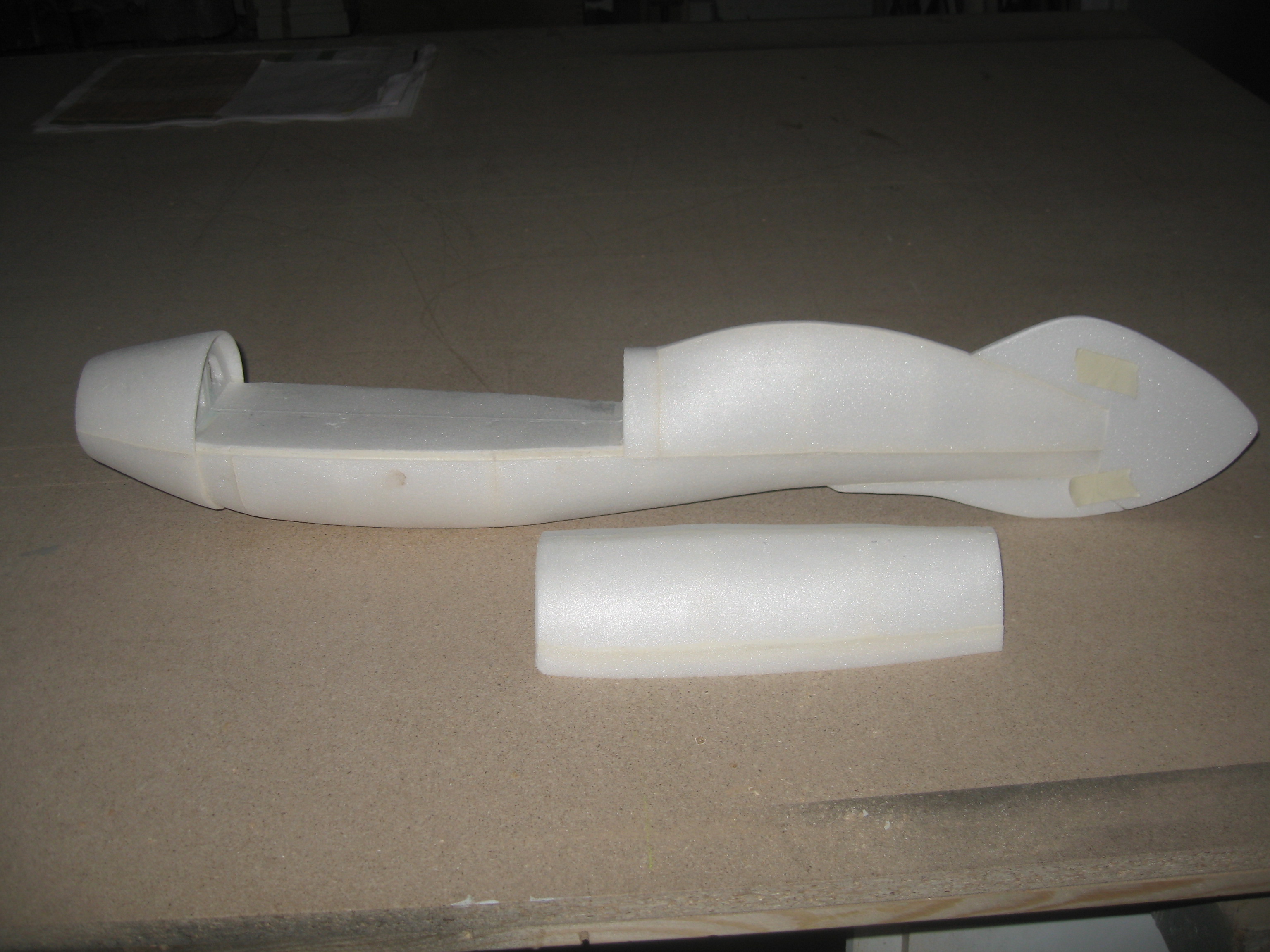

#19 Re: Neues Projekt GeeBee

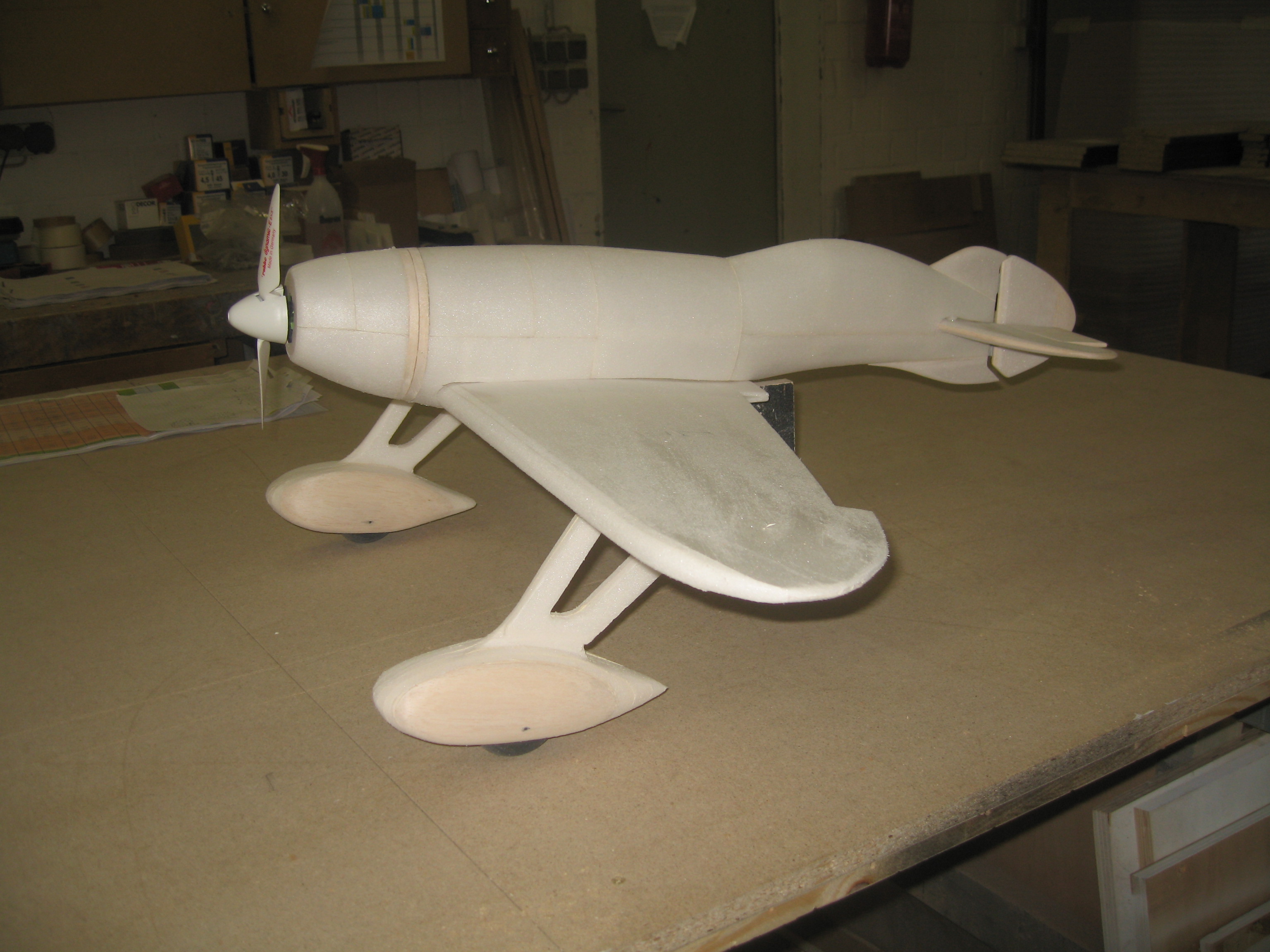

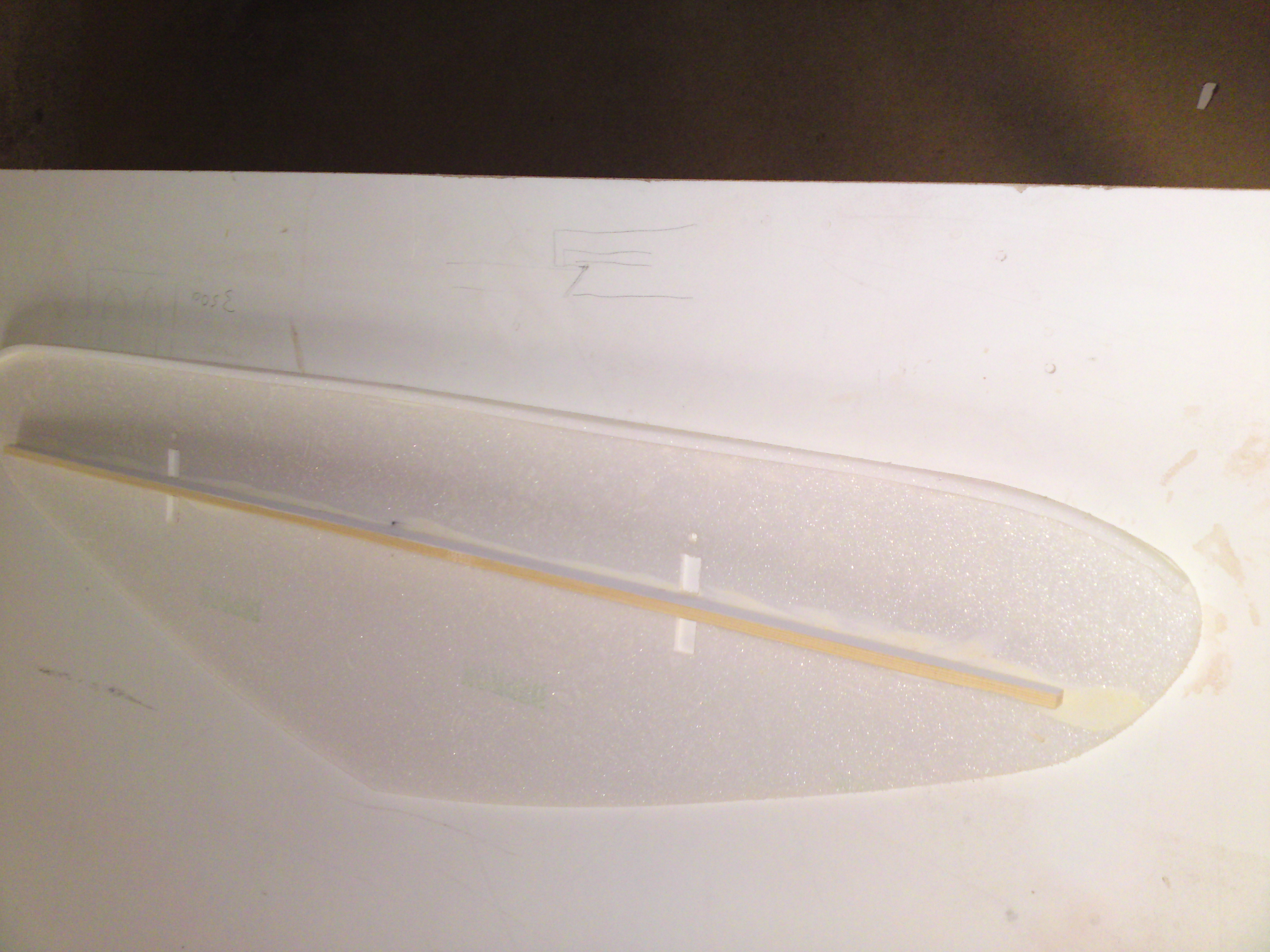

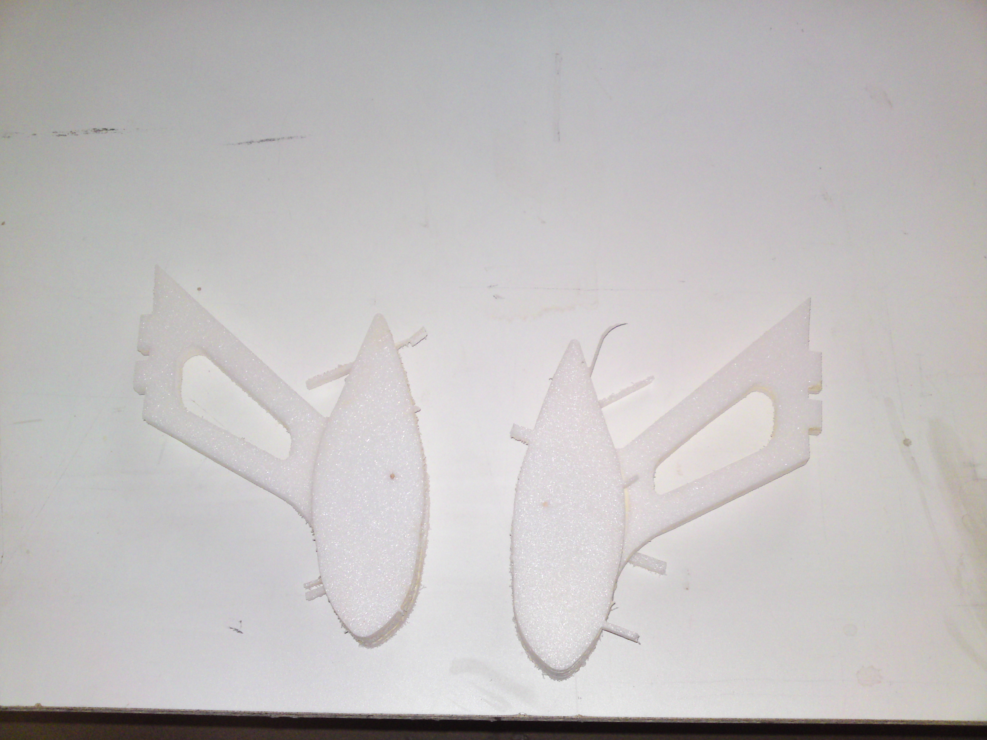

hier mal der aktuelle zwischenstand nach dem 3. Bastelabend.
Ich habe die gleiche Zugangsart gewählt wie Wolfgang, die Nase zum abnehmen.
Mein Bekannter der zeitgleich den selben flieger baut hat eine andere Art gewählt. Er hat den Rumpf so gebaut, das er oben
den Rumpf abnehmen kann. Da kann ich auch noch mal ein paar Bilder von einstellen.
Also bauen wir den Flieger in zwei unterschiedlichen Bauweisen. Mal sehen, welche später die bessere ist.
Bauzeit liegt nun bei 20 Stunden.

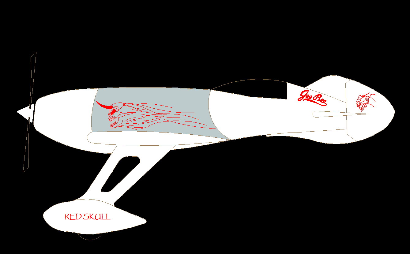

nein kein Balsa in den Beinen. Da kommt eine Schicht Glas drüber.
Die Beine sind noch um 25mm eingekürzt worden, da die sonst noch wuchtiger gewesen wären. Den Fuß muss ich aber noch etwas weiter verschleifen.(Ist noch nicht fertig)
(Bild von der Seitenansicht wonach ich meine Zeichnung erstellt habe)
Da ist jetzt ne 8x5 Klappschraube dran. Ich hätte eher angst, das der Prop bei der Landung gleich bricht und den hatte ich noch liegen.
Hab da schlechte Erfahrungen mit APC Schrauben gemacht. Bei jedem kleinen Ditsch brechen die gleich.
Es sind jetzt eh erst mal alles Teile die ich liegen hatte. Motor Schrauben Reifen etc etc.
Meine Version bekommt nen Roxxy mit 1300rpm, die von meinem Bekannten ne Nummer größer 1800rpm
Aber bedingt durch seine Bauart sieht meine besser aus
Bin echt gespannt, welche Bauart und welches Setup später besser zu fliegen ist. Seine wird auf jedenfall leichter werden.
Er will speed, ich will das er angenehm zu fliegen ist.
Das finish hab ich mir auch schon überlegt, RED Bull gibt es, und RED Lion gibt es.
Aber diesen noch nicht

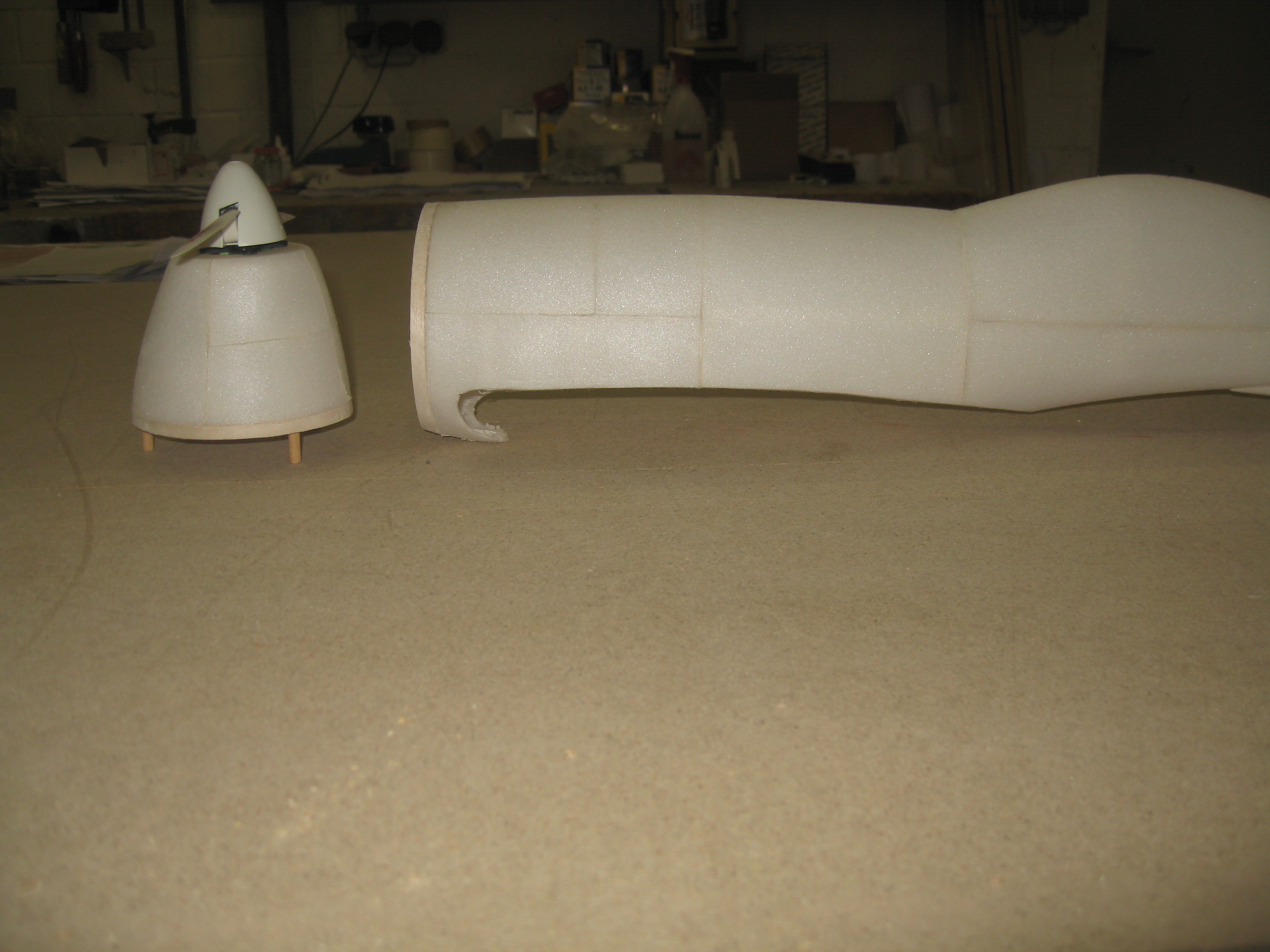

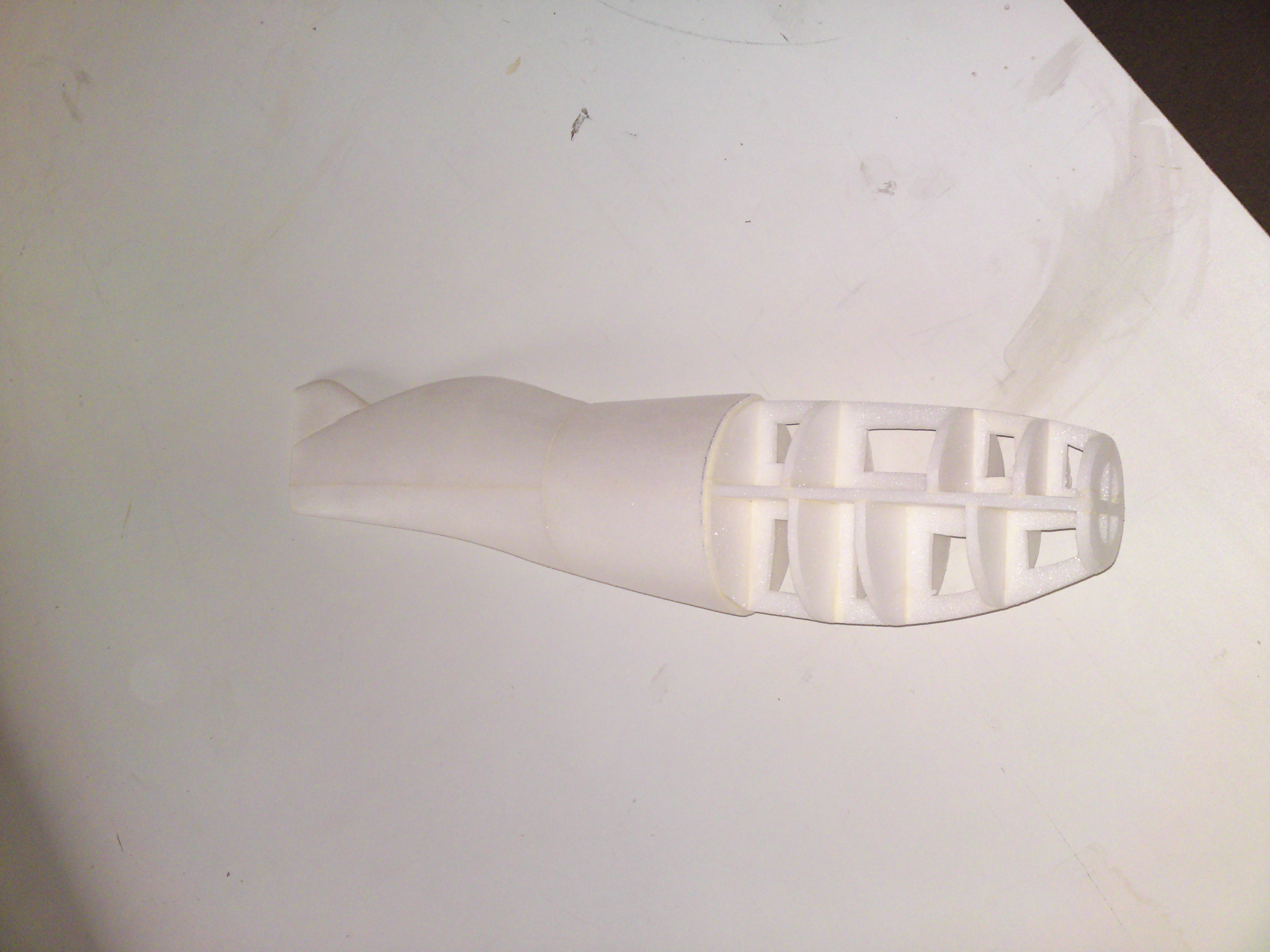

#23 Re: Neues Projekt GeeBee

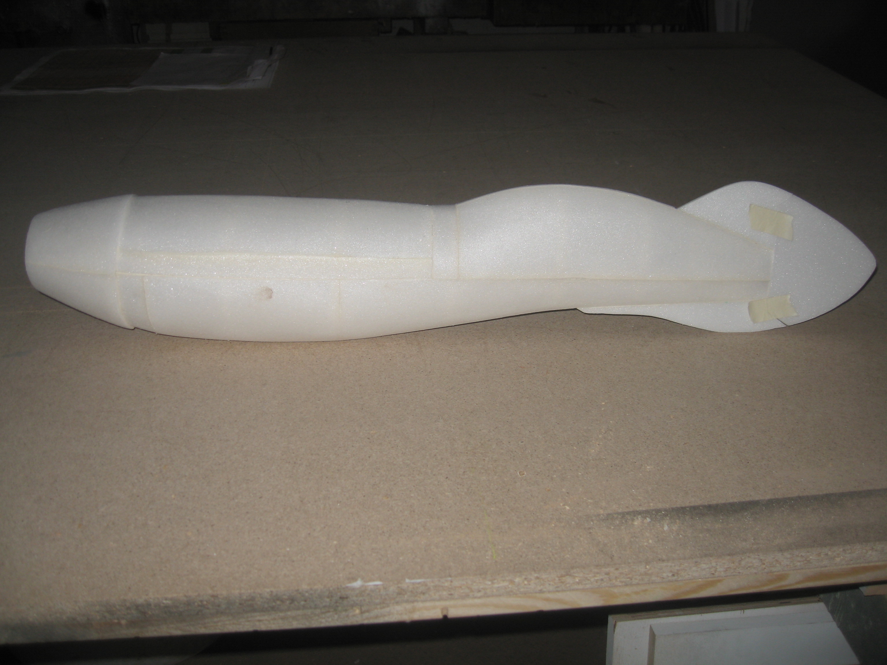

Hier noch mal die Bauart von meinem Bekannten.
- IMG_6860.JPG (1.2 MiB) 3090 mal betrachtet
- IMG_6861.JPG (1.26 MiB) 3090 mal betrachtet

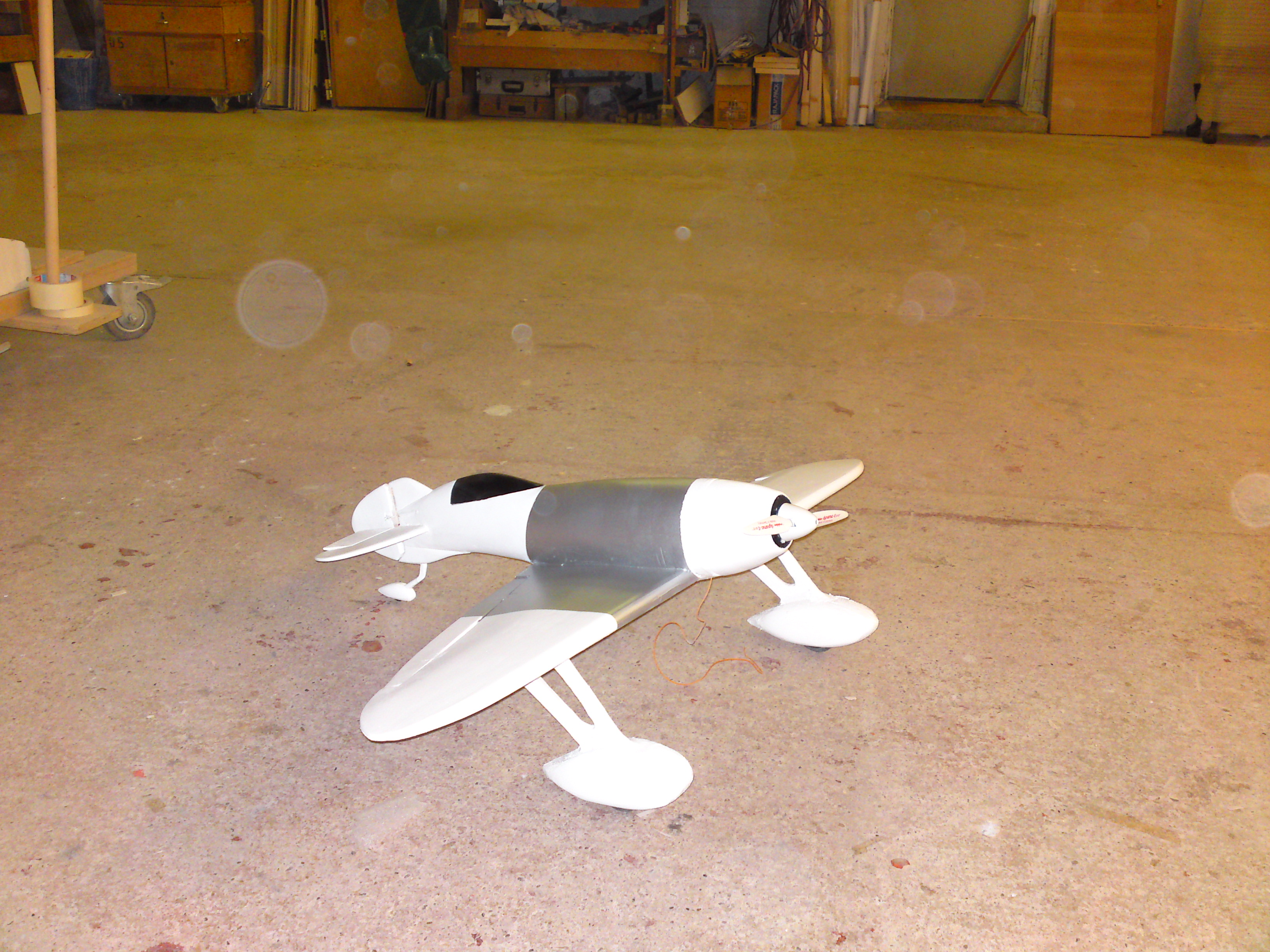

so bis auf ein paar Feinheiten ist die Gee Bee fertig.
Hatte mir noch schöne Spiegelfolie besorgt, aber irgendwie hielt das nicht. Da hab ich die
Folie wieder abgerissen und es silber lackiert.
Morgen kommen noch die Fahrwerks und Flächen verstrebungen dran ( nur Optik) und wenn das Wetter mitspielt
mache ich hier auf der Straße mal den ersten Roll out zur ersten Abstimmung.
Ihre Sticker bekommt sie nach gelungenem Erstflug. Aber den werde ich wohl in diesem Jahr nicht mehr machen, es sei denn,
Sie Rollt morgen perfekt aus der Tür und die ersten hüpfer sind auch i.o. (und das Wetter spielt mit)
Flugfertig ist Sie!
Hier nun die fast fertige GeeBee.
Gruß an alle
MB
