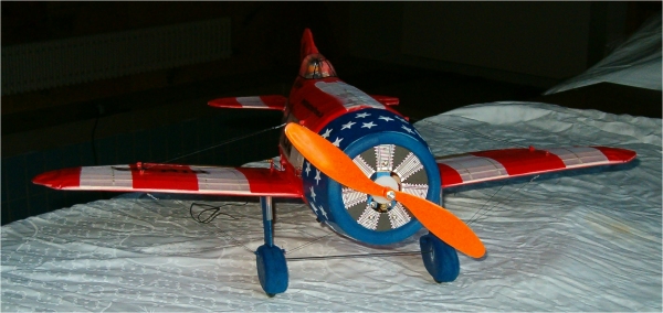

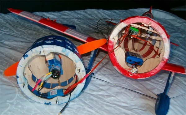

nach langem hin und her überlegen was ich als nächstes bauen könnte, hab ich mich jetzt festgelegt.
Es sollte auf jedenfall etwas sein, was nicht überall zu finden ist.
So bin ich auf die Gee Bee R3 gekommen.
Sie wird wieder wie die Boeing aus Depron und Balsa gebaut.
Aktueller stand:
Zeichnung ist erstellt und die ersten Teile wurden gefräst und verklebt.
So weit sieht das ganze schon ganz gut aus.

haissa! Hast Du Pläne von Fotos oder woher? Welche Grösse bekommt das "Ding"
Grüsse Wolfgang

ja habe die Zeichnung anhand von Fotos erstellt.
Spw wird 91cm
Wenn alles gut klappt und sie gut fliegt, dann werde ich Sie noch mal ändern auf 1,4m Spw

Aber die R3 soll ja besser zu fliegen sein wie der Brummer, leider findet man aber so gut wie nix darüber.
Außer nen großen Bausatz zum kaufen.
Das war der Anreiz dafür, das ich mich auch dafür entschieden habe. Ist halt nen flieger, den nicht jeder hat.
Der erste jetzt in der besagten Größe wird überwiegend aus Depron gefertigt in Rippenbauweise und Beplankung.
Rumpf ist schon zur hälfte beplank, Fahrwerk ist am kleben, Leitwerke sind verklebt (3mm Depron, Balsa Schicht, 3mm Depron)
Bei diesem mache ich die Fläche nicht so aufwendig wie bei der Boeing mit den ganzen Rippen, sondern mit 2x Fichtenleisten wird Sie Symetrisiert :D
Die zweite GeeBee will ich dann komplett aus Balsa machen.
Aber erst wenn ich die Fehler ausgemerzt habe. Wie schon geschrieben wird diese dann ca. 1,4m Spw haben und dann auch mit Oracova bespannt werden.
Naja, sagen wir mal so, so groß, das die Servos verdeckt verbaut werden können.
Das Design liegt noch nicht ganz fest. Bin für Vorschläge sehr Dankbar.
Werde morgen vom aktuellen Stand mal nen paar Bilder einstellen!

Ein interessantes Projekt hast Du Dir da wieder ausgedacht. Da es die R3 ja nie gegeben hat, findet man auch kaum Informationen darüber. Die vorhandenen Modelle haben aber durchweg ein Problem mit der Richtungsstabilität. Man nimmt an, dass dieser Effekt durch die großen Seitenflächen der Fahrwerksverkleidungen hervorgerufen wird. Üblicherweise vergrößert man die Seitenruderfläche. Dann gehts wohl ganz gut.

ja stimmt, deswegen habe ich mein Fahrwerk auch um ca. 25mm verkleinert. Ob es was ausmacht kann ich nicht sagen, aber ich hab mir gedacht erst mal so und dann kann ich immer noch
das Seitenleitwerk vergrößern.
Es ist so ja im Original noch knapp 80mm. Meine anderen Flieger haben zwar mehr höhe aber in der Tiefe nur 25mm so dass die Angriffsfläche von meiner Chessna zur Gee Bee nicht weniger wäre.
Naja, mal seh´n Versuch macht klug.
In der Zeichnung habe ich nun den Anstellwinkel der Fläche noch mal auf 1° gesetzt, weil ich nun mehrfach gelesen habe das es schon sehr viel ausmachen soll. Sie soll ja sonst sehr gen Acker neigen.
Wenn ich mir aber die Startposition ansehe, hmm, guter Motor und Sie hebt dann aus dem Stand weg ab? Obwohl ich das Fahrwerk gekürzt habe, iss das schon ziemlich krass.
Mom schätze ich den Flieger so ein, entweder Vollgas und ich brauche keine 50cm und Sie ist in der Luft oder janz sinnich mit´m Gas und langsam hoch.
Es gibt auch Styro Varianten die nur ein Querruder haben.
Bin echt gespannt was dabei heraus kommt! :wink:

meine ist mit den irrsinnig kurzen Flächen und dem Riesen-prop nur mit seeehr viel gefühl und noch mehr Anlauf sauber hochgekommen. Der 10x7 mit dem (zu kräftigen :oops: ) Motor hat sonst den Flieger gerne mal eben umgeworfen - und die Abrissgeschwindigkeit war nicht sonderlich niedrig ...
10x7, damit wenigstens die Spitzen über den Rumpf rausgeragr haben. Aber deine wird ja schlanker ....
Grüsse WOlfgang
