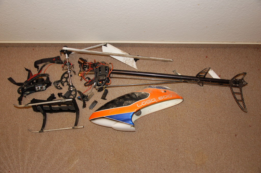

Hier der Überblick, wie's nach dem zweiten Crash aussieht:
Logo 600, zweiter Absturz
Von dem Chassis ist nicht viel übrig geblieben. Das Heckrohr ist am Ansatz auch krumm. Die Haube hat an der oberen Öffnung zwei große Risse, die auf dem Bild nicht erkennbar sind. Den Heckrotor hat's fast komplett zerlegt. Weil's kürzer ist, hier die Teile, die vielleicht noch verwendbar sind:
Rotorkopf-Zentralstück, Blatthalter, Taumelsscheibe, Taumelscheiben-Mitnehmer, Motorträger, Hecksteuerstange, waagerechte Heckflosse, Heckrotor-Gehäuse (wenn man den leichten Knick am oberen Ende der Heckflosse hinnimmt), Heckriemen, Landekufen, Kufenbügel
Das war's. Der Rest der Mechnik ist hin.
Bei der Elektronik sieht's schon besser aus. Motor, Regler und Empfänger sind davon gekommen. Die Servos sind technisch noch OK, zwei haben aber ihre Halterungen verloren. Die V-Stabi-Zentral-Einheit hat im wahrsten Sinne des Wortes ein's auf den Deckel bekommen (was sie auch verdient hat :twisted: ), der Sensor könnte noch OK sein.

Aua, mir blutet das Herz. :cry:
Das könnte man dann wohl einen Wirtschaftlichen Totalschaden nennen.

So einen zerstörten Heli habe ich ja noch nie gesehen! Was war denn die Ursache? Der muss ja mit Full-Speed voll in den Acker geflogen sein? :shock:

Danke für euer Beileid!
In meiner Pechsträhne hatte ich sogar noch ein paar Kapitel vergessen:
- Schon der Erstflug wäre beinahe zur Katastrophe geworden. Wie ständig verlangt wird hatte ich die Wirkrichtung des VStabi immer wieder vor dem Abflug kontrolliert. Was ist dabei vergessen hatte: Die Steuerrichtung für das Heck! Das Heck wurde zwar stabilisiert, aber die Kommandos der Fernsteuerung waren verdreht! :oops: Nach kurzer Panik über unerwartete Reaktionen hab' ich das zum Glück recht schnell kapiert und konnte den Heli dann noch sicher landen. Aber der Puls war auf 180 und die Hände schweißnass!
- Nach den ersten passablen Flügen probiere ich eine Flip auf der Stelle. Danach macht's Schrapp-Schrapp-Schrapp, weshalb ich lieber mal schleunigst lande. Das Hauptzahnrad war stellenweise abgeschliffen, und muß dadurch im Flug immer wieder durchgedreht haben! Offenbar war ich zu großzügig mit dem Zahnflankenspiel.
- Nachdem mir das zweite CC-BEC-Pro durchgebrannt ist und mir meine Servos geröstet hat, frage ich mich, was die Hyperion-Akkus denn bloß für eine Leerlaufspannung haben. Ich nehme mein Multimeter und will nachmessen.... *paff* Kurzschluss. Schwarze Finger. Von einer der Messpitzen fehlt fast 1 cm. Dicke Blasen an drei Fingerkuppen. Das Multimeter stand auf Ampere statt Volt...
Das waren alles meine Fehler, zugegeben. Aber Pech würde ich das schon nennen....
Die VStabi geht morgen raus an Mikado, die sollen sich das mal angucken. Mal schauen, was noch draus wird.

Mein riesen Beileid...mit diesen Crash stehst du in der Liste ganz weit oben...selten sowas gesehen. :wink:
Aber das ist leider ein Beispiel dafür, was im Schlimmsten Fall passieren kann, wenn man nicht gleich einen "Highend" Regler nimmt...
*Fatsch* durchgehaun und erst später Steigt der Mist aus... Ich denke wirklich, dass es den Stabi dabei erwischt hat.
