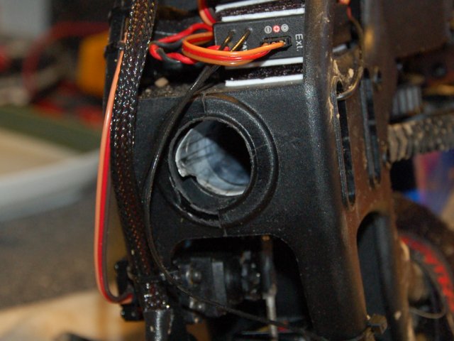

Hier hat's das Heckrohr rausgerissen. :shock:
Das Rohr ist natürlich hin, das ist nicht überrasschend. Die Carbon-Stützen sind beide noch in Ordnung. :) Mal gucken, ob ich die Reste der Kugelpfannen da irgendwie ab bekomme...

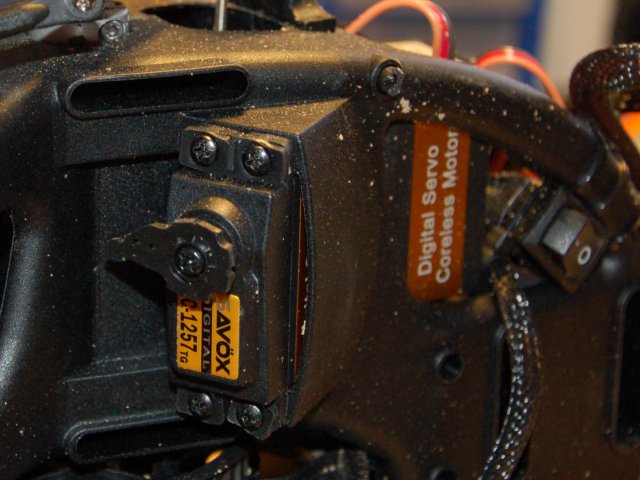

Ich hatte mich ja erst geärgert, dass bei der Savöxen keine Alu-Servohörner dabei sind, aber Plaste gibt halt auch besser nach! :) Die Servos sind alle vier noch in Ordnung, nur zwei der Servohörner sind abgerissen.

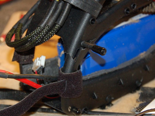

Hier sieht man auch einen von meinen zwei 6s-4000mAH-Hyperion-Akkus, die drin waren. Die beiden Packs waren mit Klarsicht-Verpackungsklebeband zu einer Stange zusammengeklebt, das hat's auseinander gerissen. Ein Akku blieb drin, der andere lag ein Stück weiter weg. So haben beide nur leichte Kratzer abbekommen und keine größeren Dellen. :)

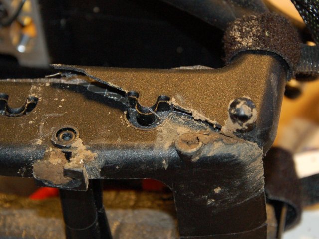

Die Chassis-Defekte finde ich eigentlich am ärgerlichsten. Ich hatte erst nur den linken Defekt gesehen, und dachte, das kleb' ich, aber die rechte Seite sieht schon heftiger aus. Was meint ihr, kann man das Kleben? Ich tendiere im Moment noch dazu, das mit reichlich Uhu-Endfest wieder zusammenzufügen. Was soll schon passieren? Wenn es im mormalen Flug einreisst, wird der Heli nicht gleich vom Himmel fallen. Und falls das beim nächsten Crash nachgibt, kann ich ja immernoch das ganze Chassis tauschen. :roll:

Wenn Du das Chassis kleben willst solltest Du GFK oder CFK als Verstärkung mit einkleben.
Am besten großflächig, geht ja gut von der Rückseite.
Und zusätzlich einen Stahldraht oder ein Stück CFK-Stab. Damit das gute Stück auch Biegekräfte wieder aufnehmen kann.

Die Chassieteile würde ich mal versuchen zu kleben, wenn du da noch eine Lage feines Glasfasergewebeband drübermachst hebt es bombenfest.
