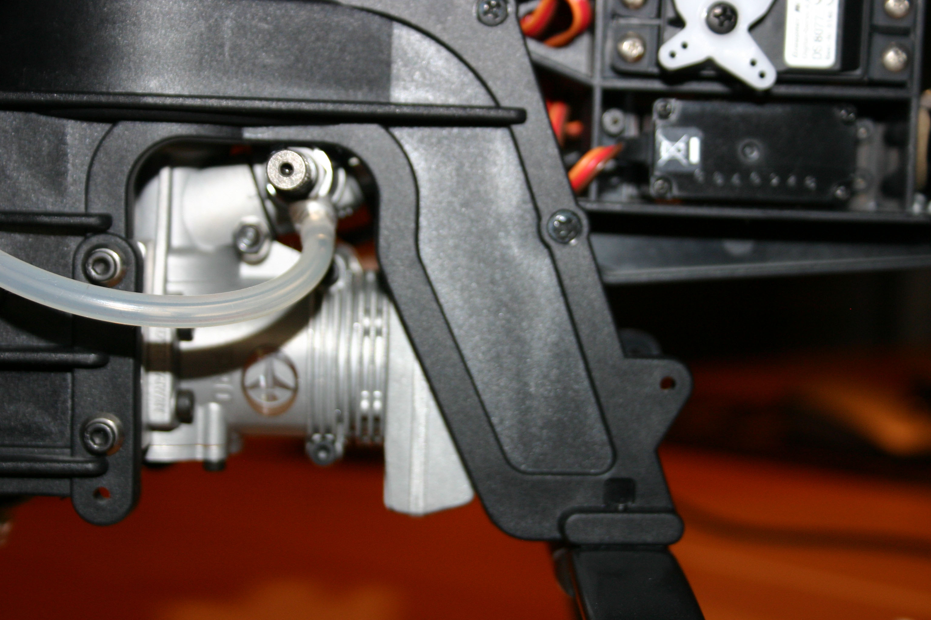

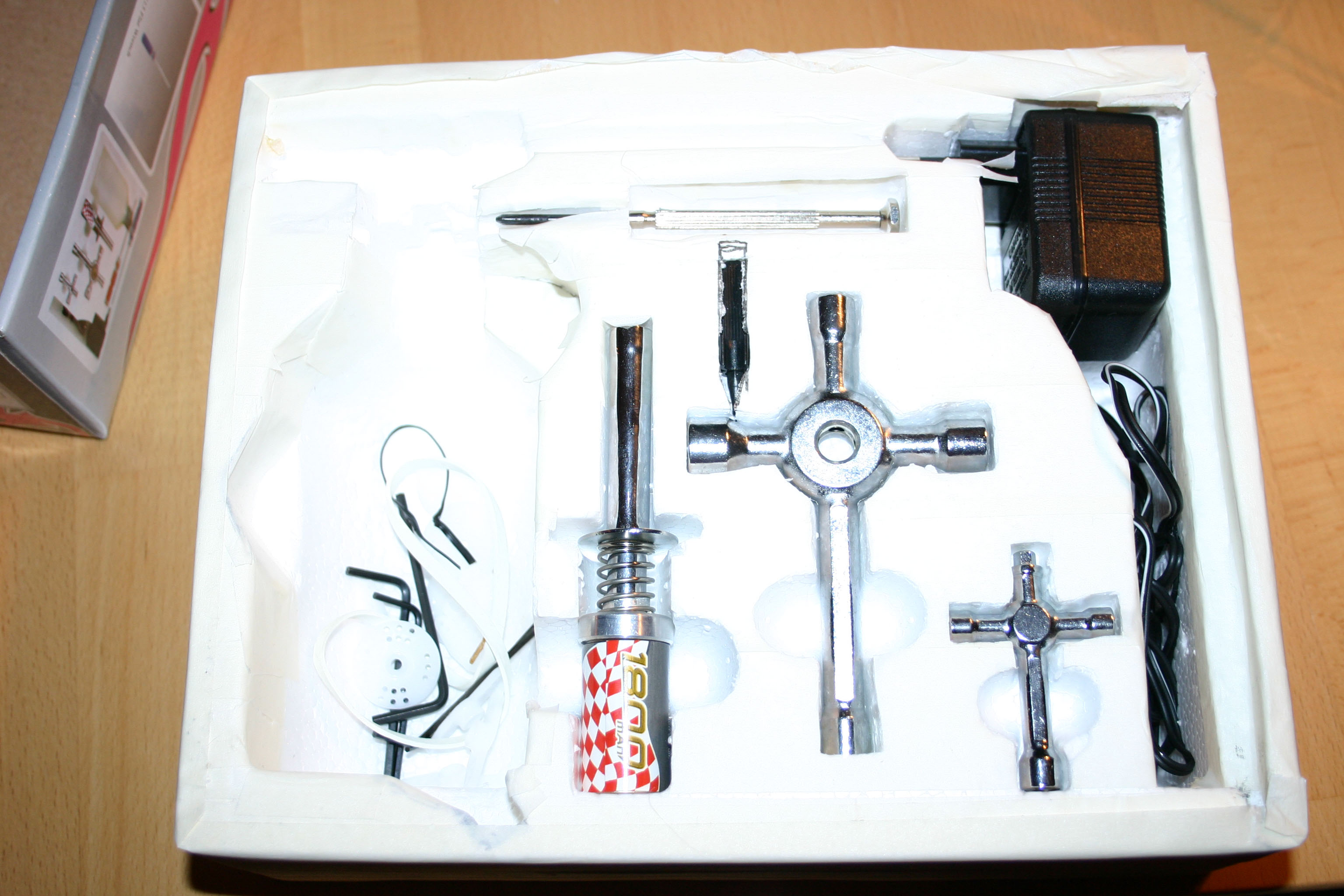

#16 Re: Raptor 30V II kann ich den kaufen?
das vorletzte
- Bild5.jpg (550.27 KiB) 1424 mal betrachtet
Globetrotter
- Beiträge: 20
- Registriert: 26.12.2009 13:50:04
#17 Re: Raptor 30V II kann ich den kaufen?
and the last one
- Bild6.jpg (555.26 KiB) 1424 mal betrachtet
#18 Re: Raptor 30V II kann ich den kaufen?
Weg damit! Ohne Erfahrung und bei dem Motor würde ich min. 10% besser 15% Nitro empfehlen.Globetrotter hat geschrieben:5l Benzin Tornado Flug 5%
(evtl. schauen das du noch 5l des selben Sprits (wegen Mischverträglichkeit) aber mit 20 -25% Nitro bekommst, dann kannst du mischen und hast 10l 12,5 bis 15% Nitro)
außerdem würde ich den R700 mindestens gegen einen SMC-14 tauschen.
Und du kannst mehrere Bilder (ich meine bis zu 9 Stk. ?) in einen Beitrag packen
