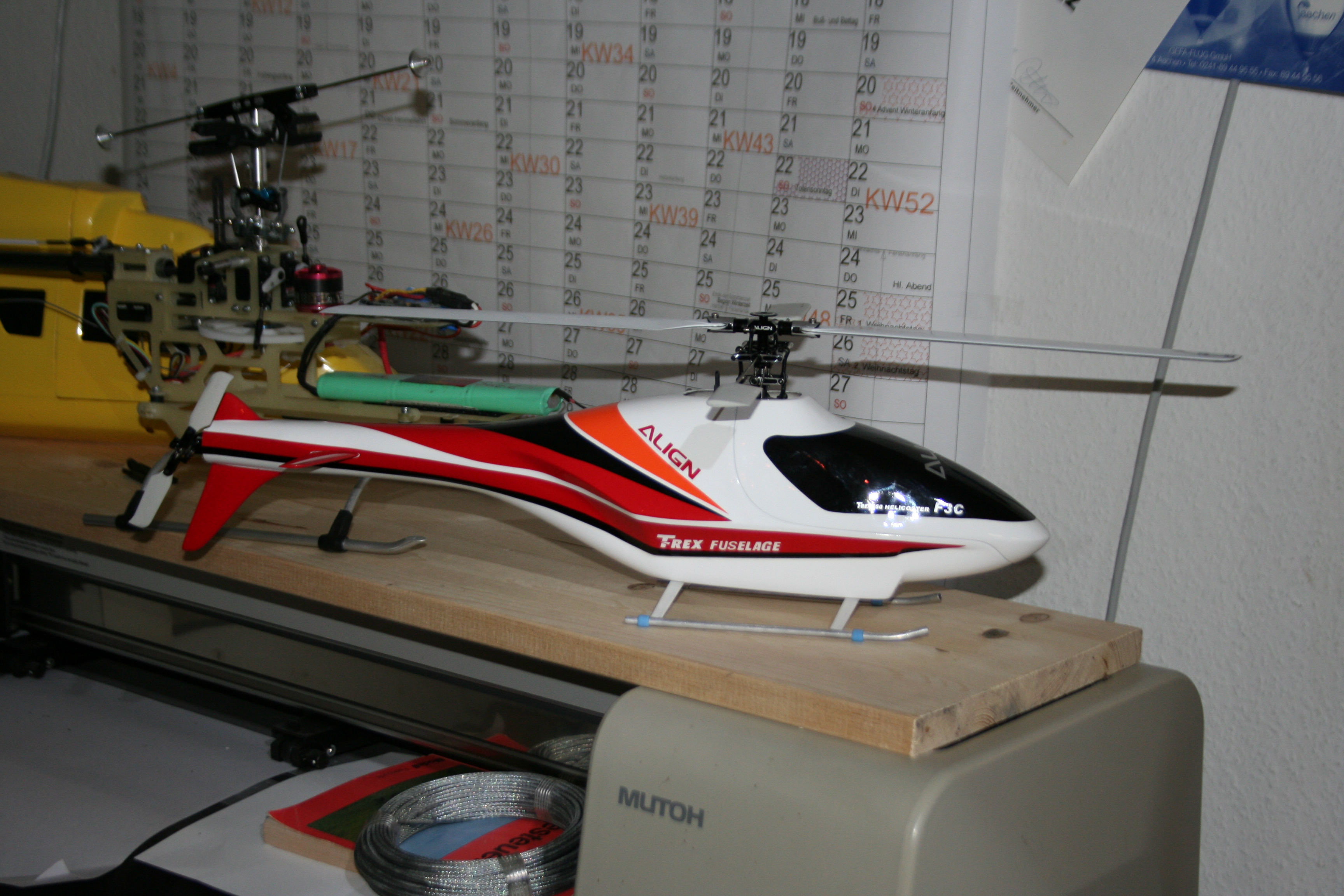

Hier als kleiner Tip damits mehr nach einer Staysee ausschaut mit gekürztem und 19mm nach vorne verlängertem Lander..

Hecklastig konnt ich jetzt nicht bestätigen, habe aber auch den Gyro vorn unter dem Regler und Akku. Und selbst mit Rumpf fand ich ihn gut Agil, er lag halt etwas satter in der Luft so grob in Richtung 450er. Schnell ist der 250er ja eh aber mit dem Rumpf kam es mir noch flotter vor.
Halt eine micro Staysee :wink:

hey basti,
wie hast du das mit dem gummi-stück am heck gemacht? muß das "stramm" sitzen oder braucht das heckrohr rundrum noch n mm platz?
hab das mal gemessen und mir fehlen knapp 2mm von hero+gummi zum innendurchmesser des rumpfs.
leider wird´s nix mit der "hochzeit", ich hab mir nen haubenhalter abgerissen(frag nicht wie, schnell schnell halt...) und bekomm den rest vom gewinde nicht aus der ts-führung :evil:

Hi Floh,
Nimm das Gummi hochkant dann passts ;) war zumindest bei mir so.. Ich hab auch erst gedacht der Schaumstoff ist zu dünn aber wenn an ihn auf die schmale Kante klebt ging es super. Zu Deinem Heck, ca. genau so weit bin ich mit dem Set Servo alias Savöx 0258 auch gekommen :roll: keinen mm weiter.. Erst das deutlich stärkere 9257 hat ausreichend Leistung!?
