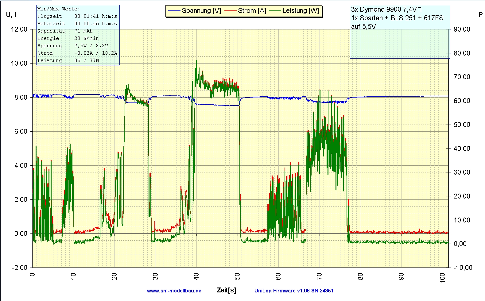

Sowas mach ich mit dem Unilog?!?
...und leer rühren ist für Weicheier! Schön dabei auf die TS drücken ;)
servostrom an 2s.jpg (1.14 MiB) 599 mal betrachtet
Basti :evil5:

UniLog messen,dann entscheiden,was reicht und was nicht.
