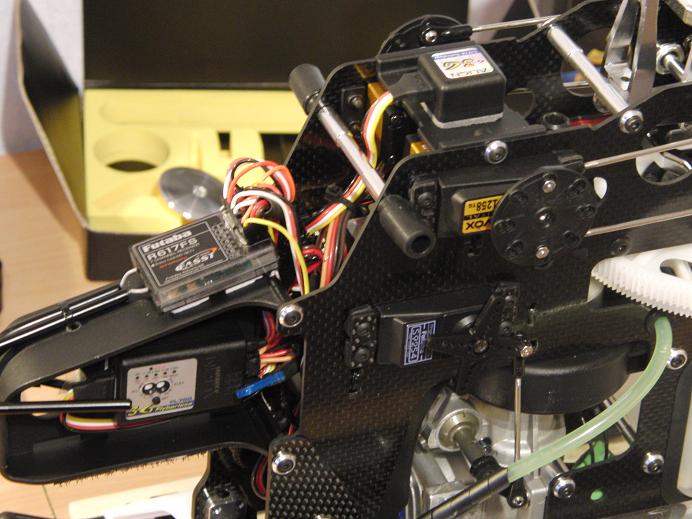

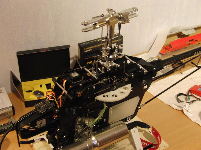

so die Mechanik wurde soweit umgebaut, und die elektronischen Komponenten sind nun auch verbaut... :)
Sensor oben auf der Gyro Plattform wie vorgegeben. Um den Sensor evt. hinten wie den Gy611 zu verbauen, reicht das 24cm Kabel eigentlich nicht aus...
Denke werd heut Abend dann mal mit der Programmierung und Mechanischen Einstellung beginnen... :D :D
