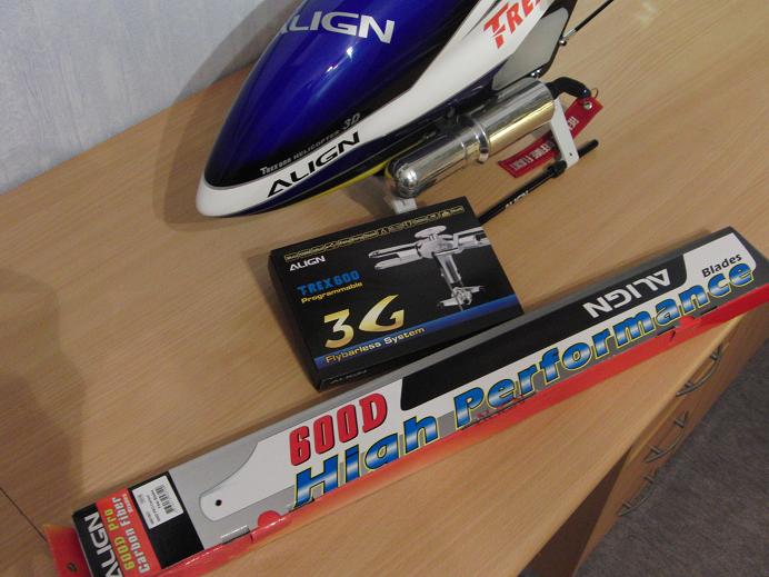

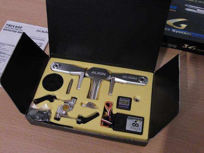

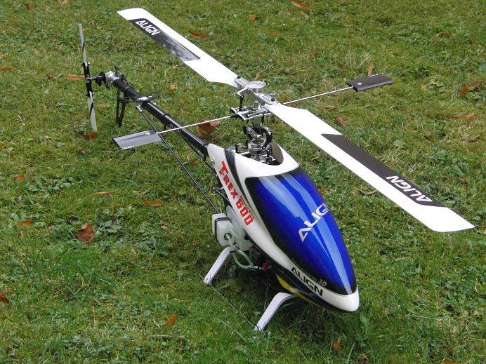

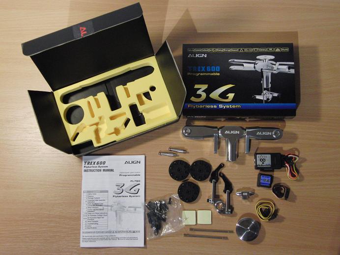

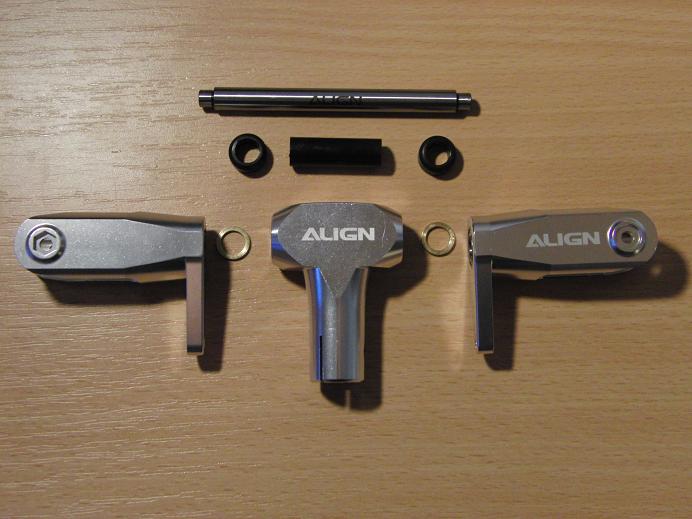

Habe heute das 3G Set HN6111 für mein T-Rex 600 Nitro Limited Edition bei Freakware abgeholt... :D
Wollte hier nen kleinen Bilder Thread vom Umbau eröffnen. Werde die nächsten Tage das System dann umbauen und Programmieren....
Nen Flugbericht gibt es später noch dazu.... evt. mit Video
Ist mein erstes FBL System, und bin schon sehr gespannt...
Hier die ersten Bilder von heute:
Gruß Sven
Dieser neue Rex wird seine Paddel verlieren.. :-)

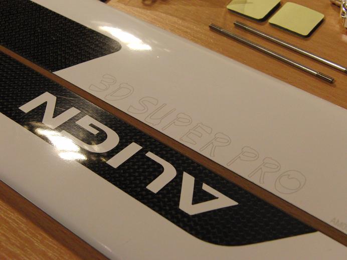

1. Frage: Die Blätter, die dabei sind, sind anscheinend eine Neukonstruktion (3D Super Pro). Weißt Du da schon was drüber (härter, weicher - leichter, schwerer als die anderen Align-Blätter)?

Habe das Set mit Blätter gestern bei Freakware abgeholt, und 329,99€ bezahlt...
Zu den Blättern werde ich am Wochenende mehr sagen können. Werde sie dann wiegen, und den Vorlauf der Blätter vergleichen... Habe ja die 600D Align Blätter die in der LE Version dabei waren. Ob sie sich unterscheiden, werden wir dann sehen. Wenn nicht müssen diese dann nicht zwingend für das FBL dabei gekauft werden. Obwohl ein Aufpreis von nur 20€ schon ganz ok für nen Satz Blätter ist.. :D

WalsumerA3 hat geschrieben:Obwohl ein Aufpreis von nur 20€ schon ganz ok für nen Satz Blätter ist.. :D
So isses. Allerdings hatten mir die Blätter aus den Bausätzen zuletzt nicht gefallen, weil die mir zu weich waren. Ich habe jetzt die Radix in der Stick Banger Version drauf, die jedoch nicht gerade billig sind. Insofern hege ich die Hoffnung, dass der Name der neuen ("3D Super Pro") für eine etwas härtere Abstimmung steht.

@niggo: 100% zustimm. Hatte vorher auf meinem 600er Pro die Radix SB. Für mich persönlich das beste Blatt. Dann musste ich durch einen Crash die LE Version bestellen. Die Align Blätter sind ok, nochmals Kaufen würde ich sie mir aber nicht. Deshalb wollte ich das 3G Set ohne Blätter nehmen, aber für 20€ mehr, und in der Hoffnung das die Pro Blätter etwas besser sind, habe ich das Set gekauft...

so habe mal die Blätter verglichen....
Einmal die Align 600D Carbon Blätter der LE Variante:
  • Gewicht Pro Blatt: 124gramm
  • Vorlauf: ca. 2mm
Und dann die Align 600D Pro Carbon Blätter des Align 3G Set´s.
  • Gewicht Pro Blatt: 139gramm
  • Vorlauf: ca. 10mm
Gemessen an der Blatt Vorderkante! Warum die Pro Blätter jetzt so nen extremen Vorlauf haben, obwohl man bei einem FBL System, Blätter mit wenig Vorlauf nutzen soll, weiß ich nicht....

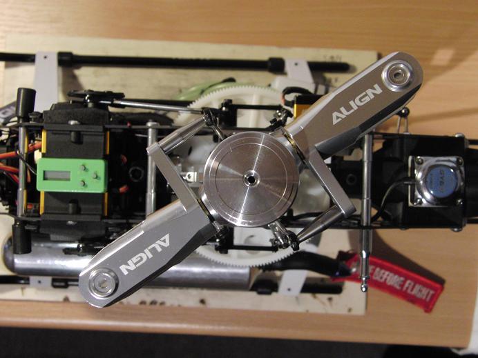

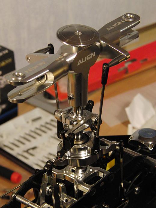

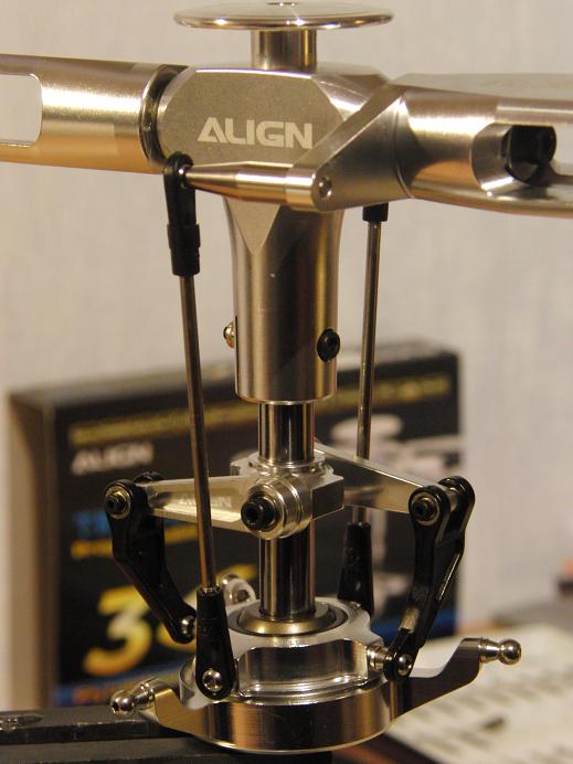

Habe heut endlich mit dem Umbau begonnen...:dance:
Es sind 2 Kabelsätze für den Sensor dabei. Einmal in 12cm länge und in 24cm länge..
Jetzt müssen noch die restlichen Gestänge angepasst, der GY611 ausgebaut und die neuen Servoscheiben verbaut werden...
Dann kann es mit der Programmierung losgehen.
Gruß Sven
