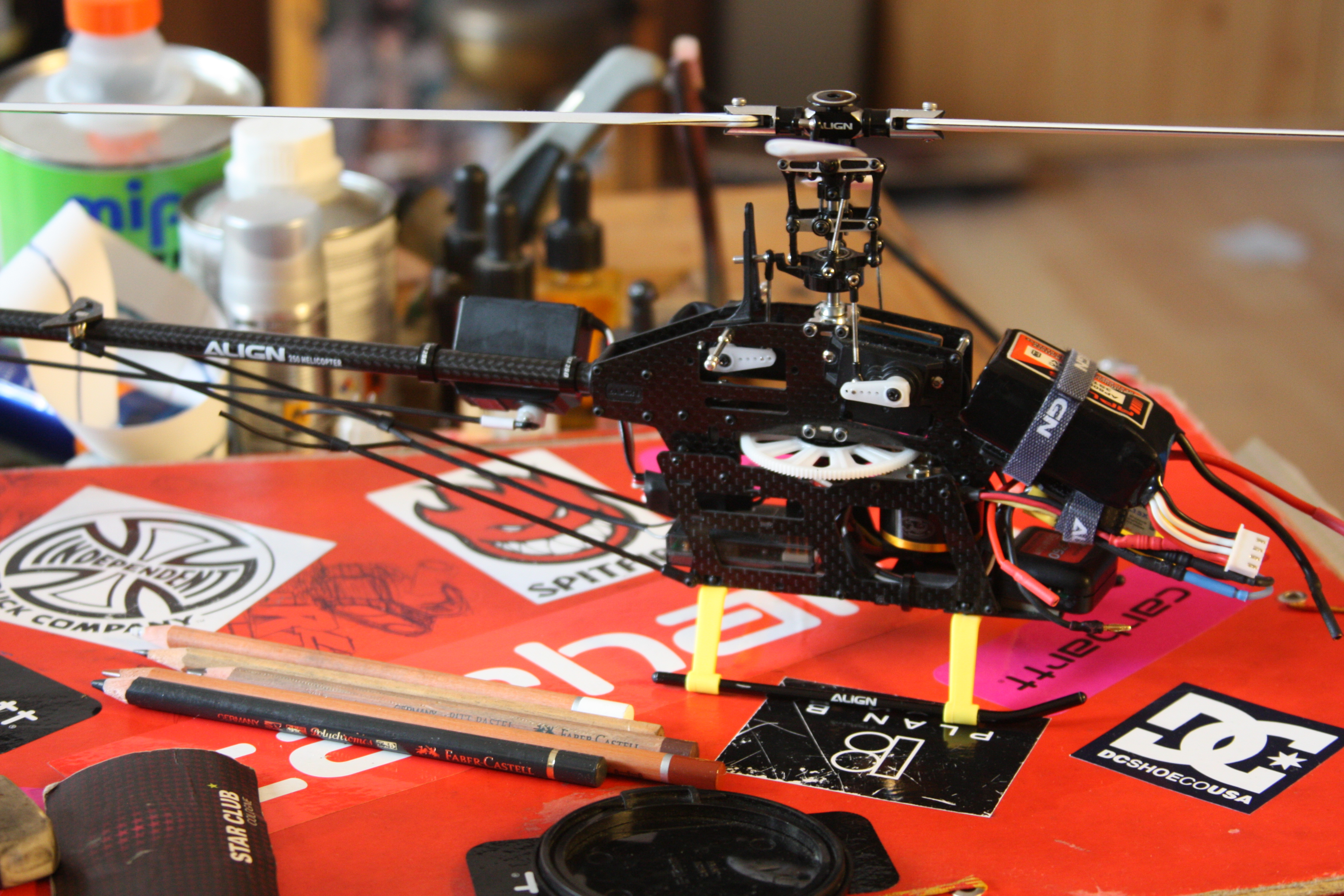

Ja der SE. Gestern kam der Kleine. Hab gebastelt bis die Servos drin waren. Jetzt noch Regler, Empf und Kreisel einbauen und verkabeln. Die Lipos kommen wohl nicht mehr.
Der Bau war ohne Probleme nur halt alles zu klein für meine Maurerpranken. Ritzel wird aufgeklebt. Hält das bei Euch? Welche Heckblätter nimmt man? Was habe ich bei 800mah für Flugzeiten?
Kann man der Stecker am Regler dranlassen, oder fließt zuviel Strom? Ich hätte noch 2mm Goldis iwo.
Zum Fliegen komme ich leider erst am nächsten WE. Bin aber schon richtig neugierig drauf. Ein Vereinskollege hat den 250er ohne SE und meinte"nicht fliegbar, viel zu nervös".
Er ist aber 600er mit Vstabi gewohnt.
Gruß Udo

#21 Re: Wie nervös ist der Kleine
Beitrag von Basti »
Spektrum.. schade. Für Futaba hätt ich nen Einbautip :wink:
Schwerpunkt optimiert und alle Kabel sauber innen.. Mit etwas Geduld geht das sehr gut bei dem Kleinen weil der untere Aufbau
sich gut zerlegen lässt. Nur die Kreiselplatte hab ich zweckentfremdet.. Zwischen LG und Bodenplatte + Kabelbinder

Hi Udo.
Das Ritzel hält problemlos mit grünem Loctite geklebt. Vorher natürlich gut entfetten und die Welle auf keinen Fall aufrauen. Meiner fliegt seit über 1 Jahr so.
Ich habe auf 2mm Goldkontakt umgebaut, weil ich die an allen kleinen Akkus habe.
Ich fliege mit meinen 850er SLS ca. 6 Minuten und lade dann zwischen 450 und 600 mAh nach. Je nachdem welche Drehzahl ich geflogen bin. Ich habe ca. 3600/4000/4400 eingestellt und fliege selbstverständlich im Steller-Mode.
Ich hab die ganz großen eckigen Heckblätter drauf, aber die anderen nie probiert, weil die Performance für mich so optimal ist. Beim SE haben wir am letzten WE die längeren sichelförmigen ausprobiert. Auch ohne Probleme.

Beitrag von Lama V4 »
Die Stecker Regler - LiPo sind doch OK, sind auch standardmässig bei Align und TurnigyLipos vormontiert, ich lass es so! 2mm Goldis nur zwischen Regler und Motor. Und nervös fliegt der Kleine gar nicht, kann nicht sagen das der mehr anstrengt als mein 450er Rex. Das Flugverhalten ist da sehr ähnlich, nur die Kopfdrehzahlen sind Andere, unter 3800 1/min würde ich da mal gar nicht abheben :bounce:

:shock:
Knallt ihr euch da alle solche Servos aufs Heck :?:
Alex
echo.zulu
Beiträge: 12219
Wohnort: 31234 Wipshausen
#25 Re: Wie nervös ist der Kleine
Beitrag von echo.zulu »
Rex-Power hat geschrieben:Knallt ihr euch da alle solche Servos aufs Heck :?:
Was meinst Du? Ich habe das Hitec 5083 drauf, das zum Hitec HG-5000 gehört. Die Kombi funktioniert bestens.
Basti
Beiträge: 3590
Wohnort: Bonn
#26 Re: Wie nervös ist der Kleine
Beitrag von Basti »
Wie weich fliegst Du?? :oops: :twisted:
Basti :evil5:
Elektronen sind rot!!!
Helifan71
Admin
Admin
Beiträge: 2584
Danksagung erhalten: 4 Mal
#27 Re: Wie nervös ist der Kleine
Beitrag von Helifan71 »
Basti hat geschrieben:
Naja... weich :?: :mrgreen:
Sieht halt heftig groß für den kleinen aus.
Kleines Servo hab ich halt gewählt.
Original Align ist mir abgeraucht also hab ich ein S3154 draufgepackt.
Stark/schnell/leicht...halt.
Warum nicht gleich ein 251 draufpacken... :mrgreen:

#28 Re: Wie nervös ist der Kleine
Beitrag von Basti »
Rex-Power hat geschrieben:also hab ich ein S3154 draufgepackt.
Ok das räum ich ein das kanns bringen... :mrgreen: bin nicht dran gekommen.. das Futaba war schon da
