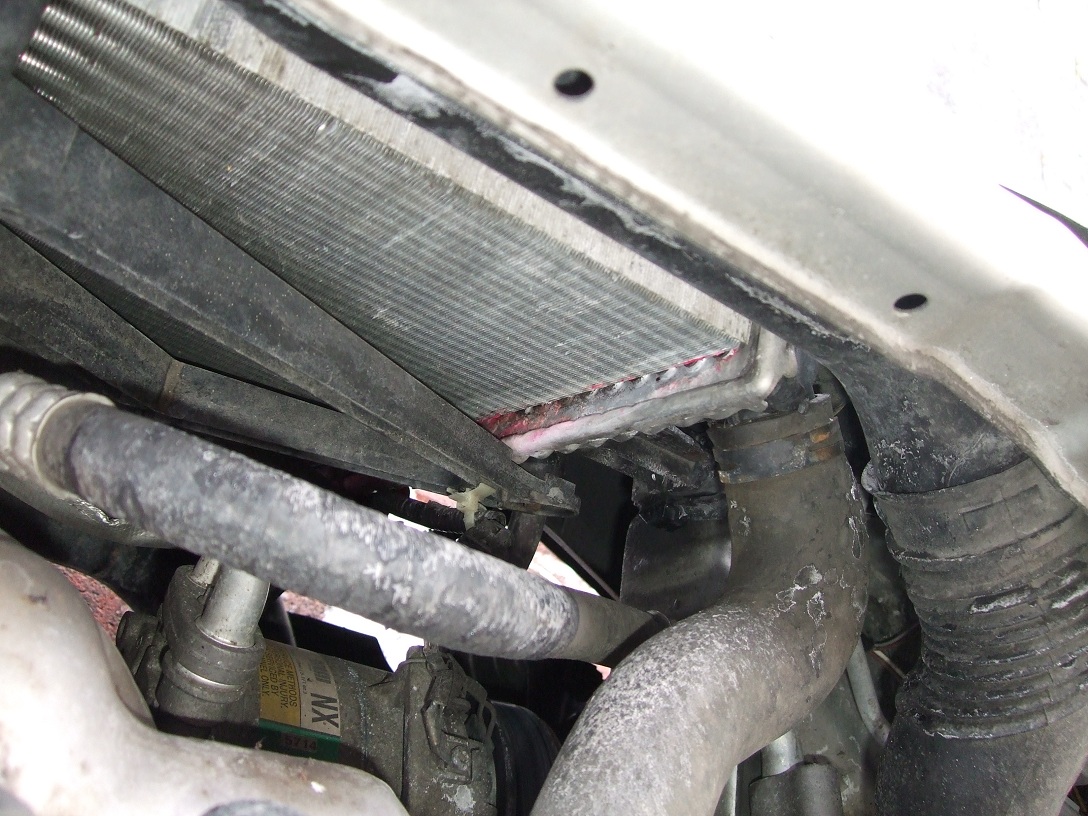

Schmeckt ekelhaft - glaub ich ;)
Hab's nich probiert sondern hab den Fleck auf ne Schippe genommen und bin grad mal in die nächste Werkstatt gefahren.
Falls mal jemand von euch ein ähnliches Problem hat: Schaut euch euren Kühler an! Meiner hat nen kleinen Riss und muss erneuert werden :cry:
Glück im Unglück.... Am WE noch im Schwarzwald und in der Schweiz gewesen und trotzdem gut überall angekommen :)

Das kann auch so ne Brühe sein, die aus dem Auspuff/Schelle tropft. SIeht auch manchmal so aus.
Kann aber auch Sprit sein
Bremsflüssigkeitsleitungen laufen eher im Bereich unter den Sitzen links oder rechts am Unterboden.
Wenns Kühlwasser ist,kommts evtl aus dem Wärmetauscher und tropft dann durch die Wasserabläufe des Heizungskastens auf den Boden. Durch diese Abläufe kann aber auch mit Kontrastmittel eingefärbtes Kompressoröl bzw Kältemittel R134A von der Klimaanlage abtropfen. Oder ein Gemisch aus beidem!! :shock: Aber auf dem Bild ist das schon ziemlich viel, also eher unwahrscheinlich, dass es Kältemittel ist.
Auspuff und Schalthebel liegen aber meistens eng beieinander.deswegen guck mal ob da ne Schelle oder ein Ablaufloch im Auspuff ist. Letztens war auch ein Opa bei uns, der meinte, dass das Automatikgetriebe (welches wir 1 Woche vorher repariert hatten) undicht sei....war aber auch nur Wasser aus dem Auspuff...da haben wir ihn erstmal fertiggemacht.... :D

Ist zu 100% der Kühler. Das Auto steht zur Zeit in einer Werkstatt. Ich denke das Bild ist auch eindeutig :)

Tueftler hat geschrieben:ca. in der Mitte in Höhe des Schalthebels hab ich im Schnee Spuren von irgendwelchen Flüssigkeiten des Autos gefunden
Häääääää? Wo sitzt denn dein Kühler?
Tueftler
Beiträge: 16137
Wohnort: Odenbach (Pfalz)
#26 Re: Grün/Gelbe Flüssigkeit unter PKW
Beitrag von Tueftler »
Evo2racer hat geschrieben:Häääääää? Wo sitzt denn dein Kühler?
vorne in der Mitte.
DeeCee
Beiträge: 3195
Wohnort: Erkrath
#27 Re: Grün/Gelbe Flüssigkeit unter PKW
Beitrag von DeeCee »
Hei.
Gerade, wenn ein Kühler (oder irgendein Teil des Kühlkreislaufes) nur etwas undicht ist, ...
- leckt es oft nur unter Druck, also im Fahrbetrieb
- wird es durch den Fahrtwind und die Verwirbelungen sonst wo hin geblasen
- tropft es dann erst später meist an der tiefsten Stelle (oft weit vom Entstehungsort entfernt) herab
Dietmar

Versteh ich jetzt aber gar net....Die Kühlersuppe ist doch rot! (BASF Alu protect G30 vermutlich 8) )Da müsstest du im Stand doch rote Tropfen vorne am Kühlergrill, bzw aus der Motorraumverkleidung kommen sehen...
Ist ja auch egal jetze... :roll:
borstel
Beiträge: 541
Registriert: 26.08.2006 20:49:04
Wohnort: Berlin *
#29 Re: Grün/Gelbe Flüssigkeit unter PKW
Beitrag von borstel »
Evo2racer hat geschrieben:Versteh ich jetzt aber gar net....Die Kühlersuppe ist doch rot! (BASF Alu protect G30 vermutlich 8) )Da müsstest du im Stand doch rote Tropfen vorne am Kühlergrill, bzw aus der Motorraumverkleidung kommen sehen...
Jupp das sehe ich genau so !
Also waren die gelben Flecken doch nur Marder-Pippi :D :oops:
Gruß Borstel

Das sieht so aus als hätte jemand an dem Kühler eine Fe (Farbeindring) Prüfung gemacht 8)
