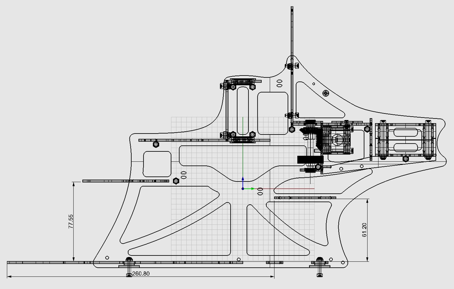

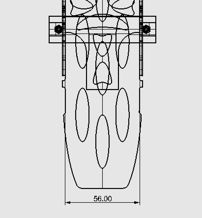

Also im EVO1 kriege ich 20 Rundzellen rein.... wenn ich wollen würde :mrgreen:
Akkuschachtbreite: 2 runzellen dicke breit
Akkuschachthöhe: 1 rundzelle lang hoch
und der schacht geht bis hinten durch...... :mrgreen:

also ca. 52 mm breit und 65 mm hoch...... damit flacher als der Shark, aber kein Problem. 12s5000 mit 61x51x330 geht ja wohl rein :D
Für 14s5000 isser zu mickrig, da brauchste 72 x 55 x 330

Crizz hat geschrieben:also ca. 52 mm breit und 65 mm hoch
Das große Höhen-Maß gilt bei Verwendung der kurzen ESP Hauptrotorwelle. (Die EVOs haben sowieso kein 3. Lager)
Und das ist ein 600er, da sind 14s 5000er vielleicht etwas übertrieben. :roll:

von Crizz
Och, das war nur mal so wegen dem Maß dahingepinnt. Glaub ja auch nciht das da jemand so´n HV-Setup reinbrät. Wobei : es gibt schon Extremisten bei sowas, sind aber gottlob eher die Ausnahme als die Regel ;)
Auf jeden Fall hat das Chassis ordentlich Platz für dicke Kapazitäten.
