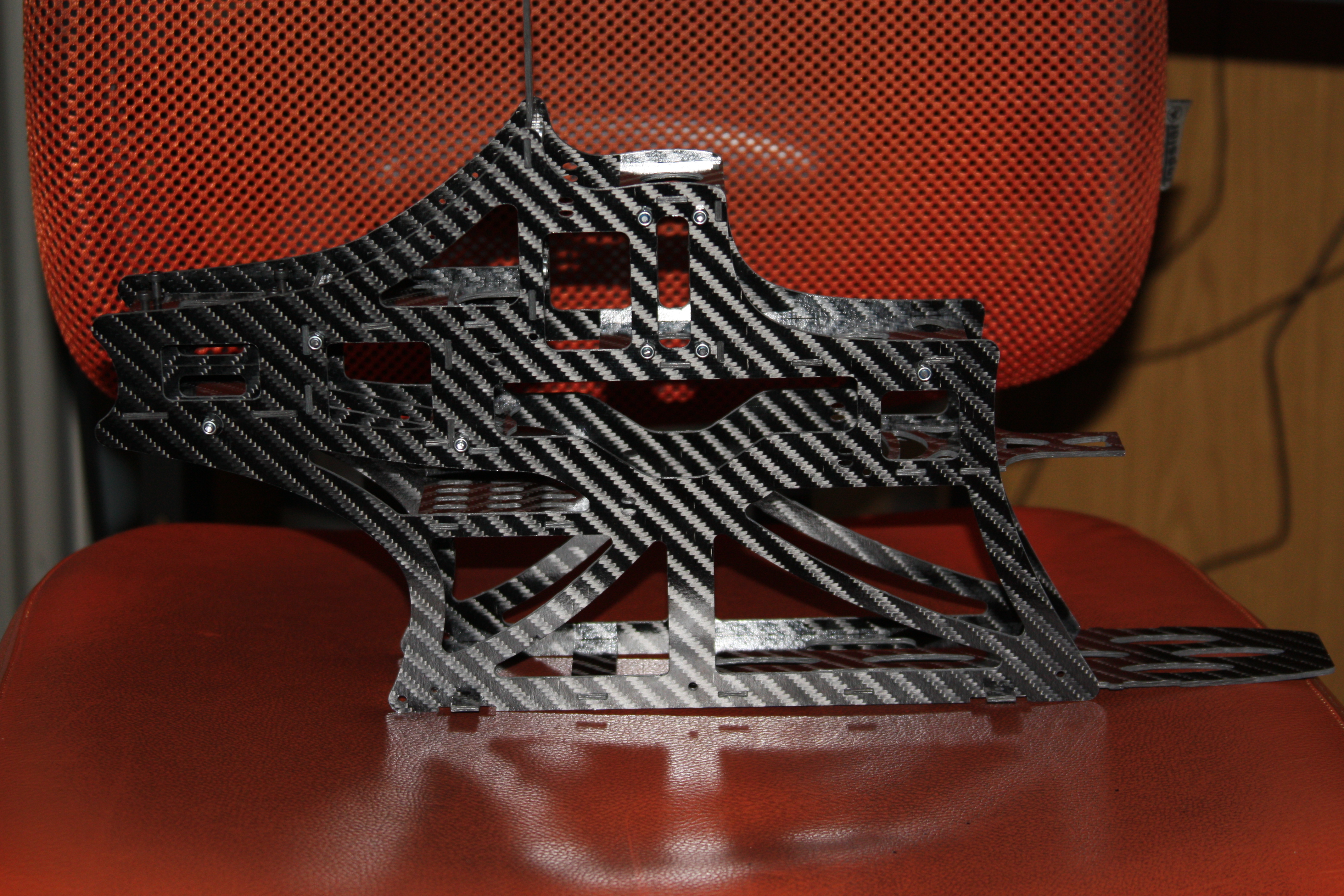

So und auch hier wie für Heli Up nun für Chris.Jan ein paar Bilder zum vor freuen :wink:
Ein paar Lager noch rein und ne Hand voll Schrauben und dann geht er morgen weg.. Ach Chris soll ich Dir das Abtriebsritzel und das TT Kegelrad schon mit einbauen?
Basti :evil5:
