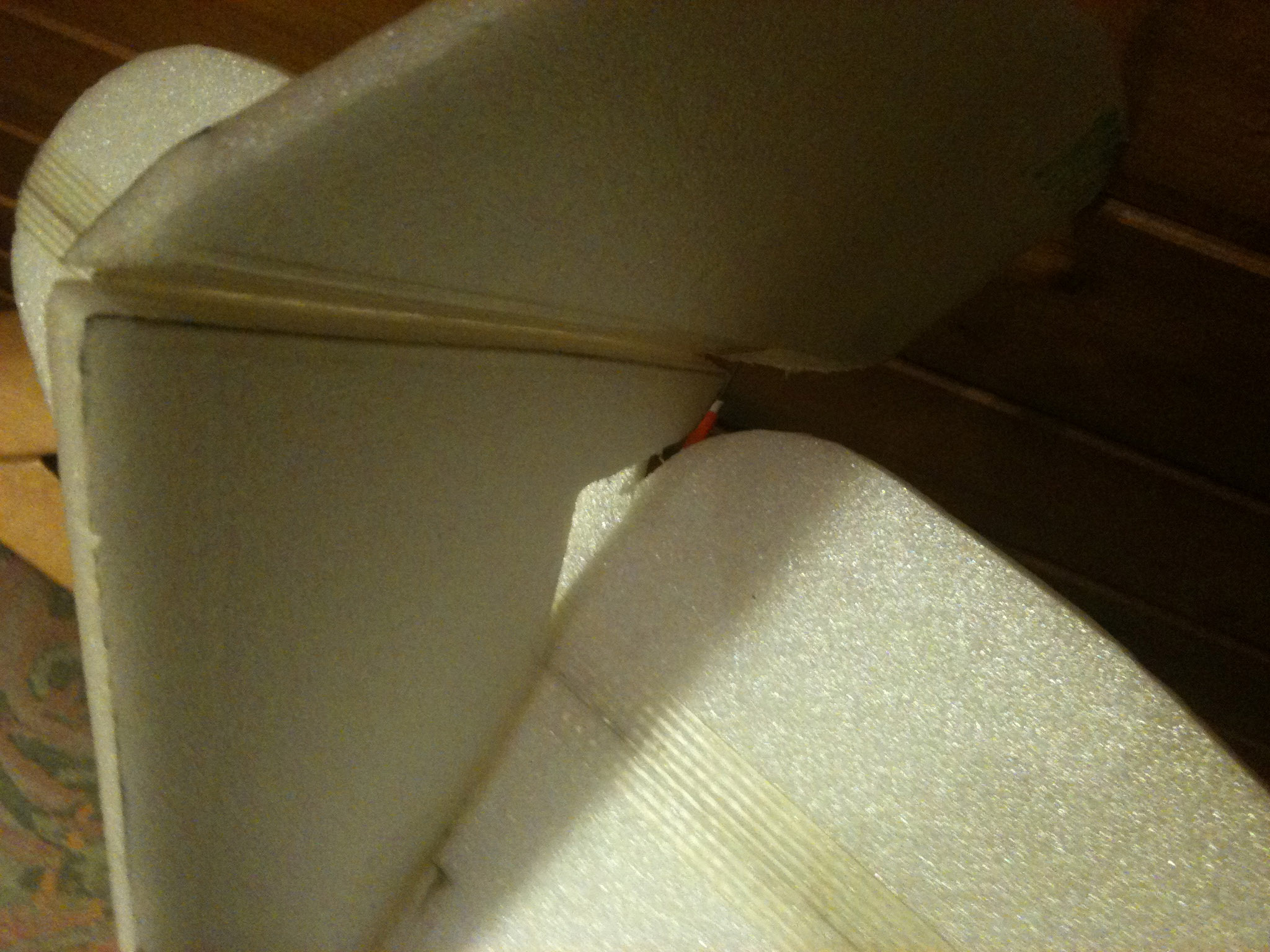

#23 Re: kompletter shocky noob braucht instructions.
- DD.jpg (537.29 KiB) 3193 mal betrachtet
V0LumeX
#24 Re: kompletter shocky noob braucht instructions.
danke dirAeroworker hat geschrieben:Bild

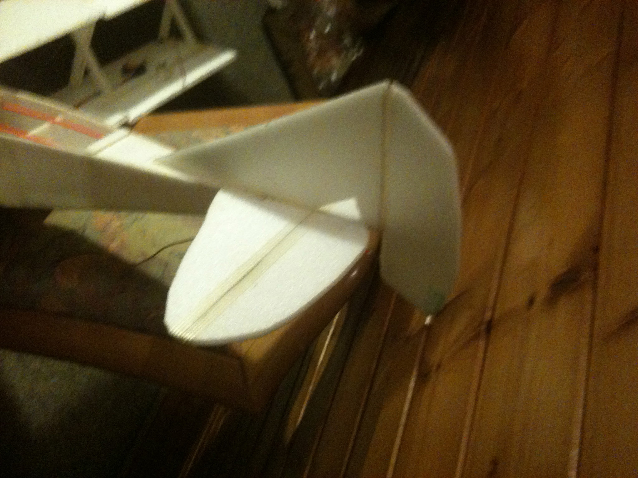

Aeroworker
#25 Re: kompletter shocky noob braucht instructions.
anderer Blickwinkel.....
- DD1.jpg (572 KiB) 3192 mal betrachtet
#26 Re: kompletter shocky noob braucht instructions.
Ja da einfach die Kanten schräg anschleifen und ein dünnes Stück Sperrholz längs kleben, jenachdem. Dann wird die Kraft besser übertragen... Dann einfach Carbon rein, festkleben, Anlenkungen machst du dann über Schrumpfschlauch über Carbonstäben, das knickt dann gut als Umlenkung.

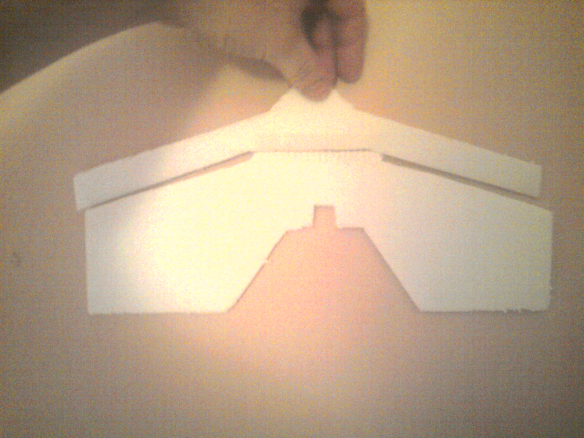

V0LumeX
#27 Re: kompletter shocky noob braucht instructions.
ich denke das höhenruder muss ich morgen nochmals machen
sieht mir nicht wirklich nach was aus

#28 Re: kompletter shocky noob braucht instructions.
Tipp
Auf dem Foto ist das Depron "teilweise gefranzt" .. es ist ein Hinweis zum Messer (Klinge),
stumpf
Du solltest darauf achten stets eine neue Klinge zu nehmen, dann sind die Schnittkanten sauber geschnitten und es spart das nachschleifen...
Tipp
