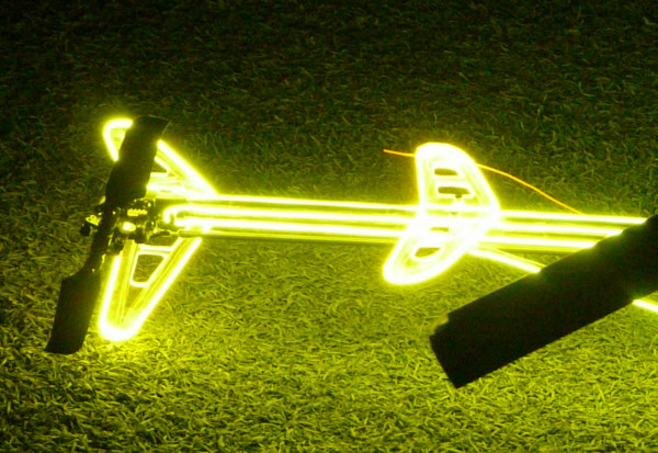

chris.jan hat geschrieben:ob man nicht Seiten&Heckfinne aus Plexiglas/Milchglas/wasauchimmer mit LEDs beleuchten kann.
Ich habe normales Plexiglas genommen und außen rum Leuchtschnüre mit viel Tesafilm (kristallklar) befestigt. Die Leuchtschnüre sind meiner Meinung viel besser als Leuchtdioden. Denn letztere müssten extra gedimmt werden etc. In die Leuchtschnur kann man Nachts direkt reinschauen ohne das die Augen weh tun... Und man bekommt eine linienförmige Lichtabstrahlung nicht viele einzelnen Lichtpunkte wie bei LED's was meiner Meinung nach nicht so schön aussieht.
Bei dem zweiten Bild (leuchtend) sieht man die Fläche der Leitwerke nicht so gut leuchten, weil ich darauf eine weitere Leuchtschnur (mit einer anderen Farbe) verlegt habe, die ich über die Funke unabhängig von einander schalten kann.

Ja, sauber,so hab ich mir das vorgestellt.

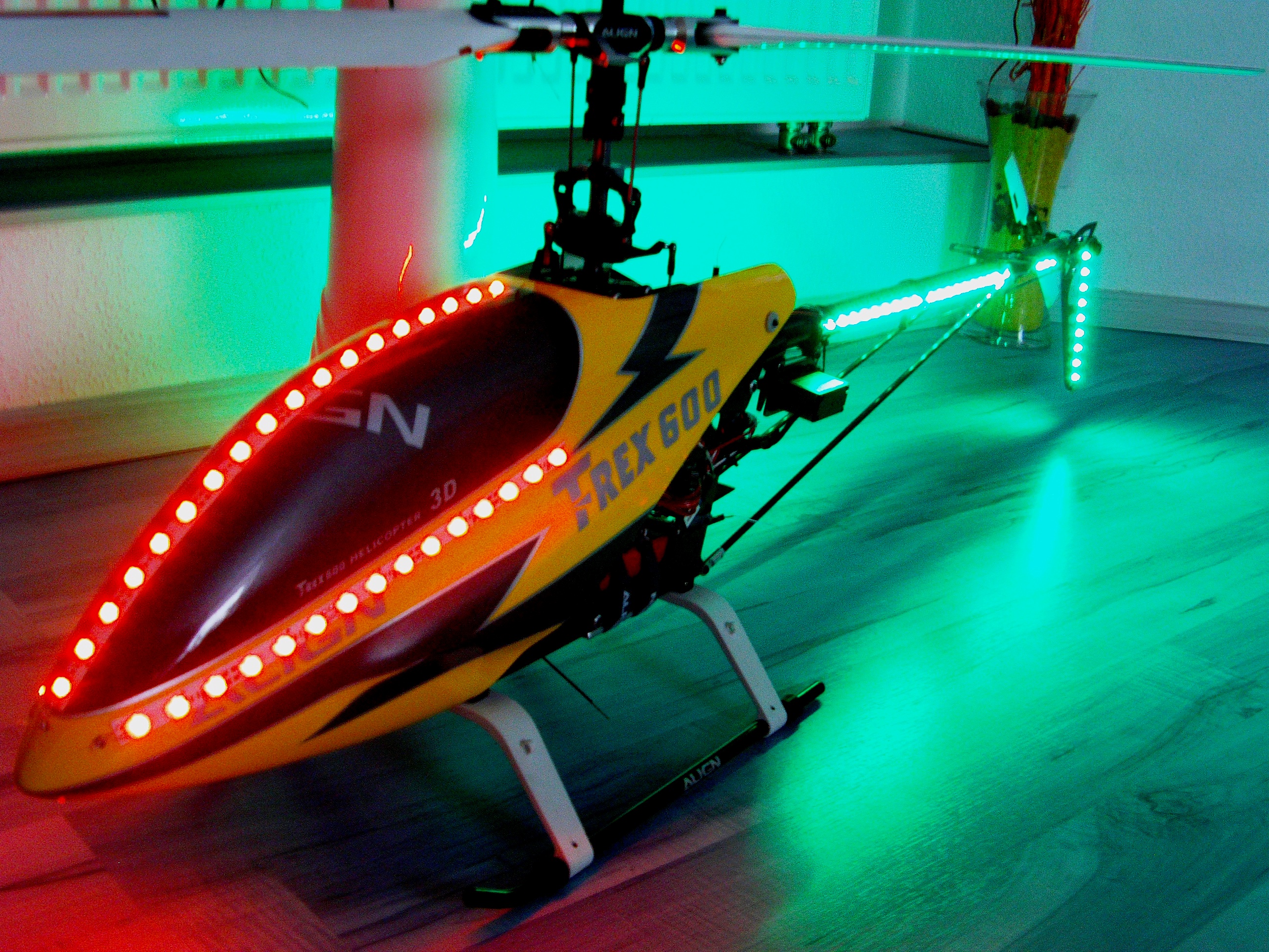

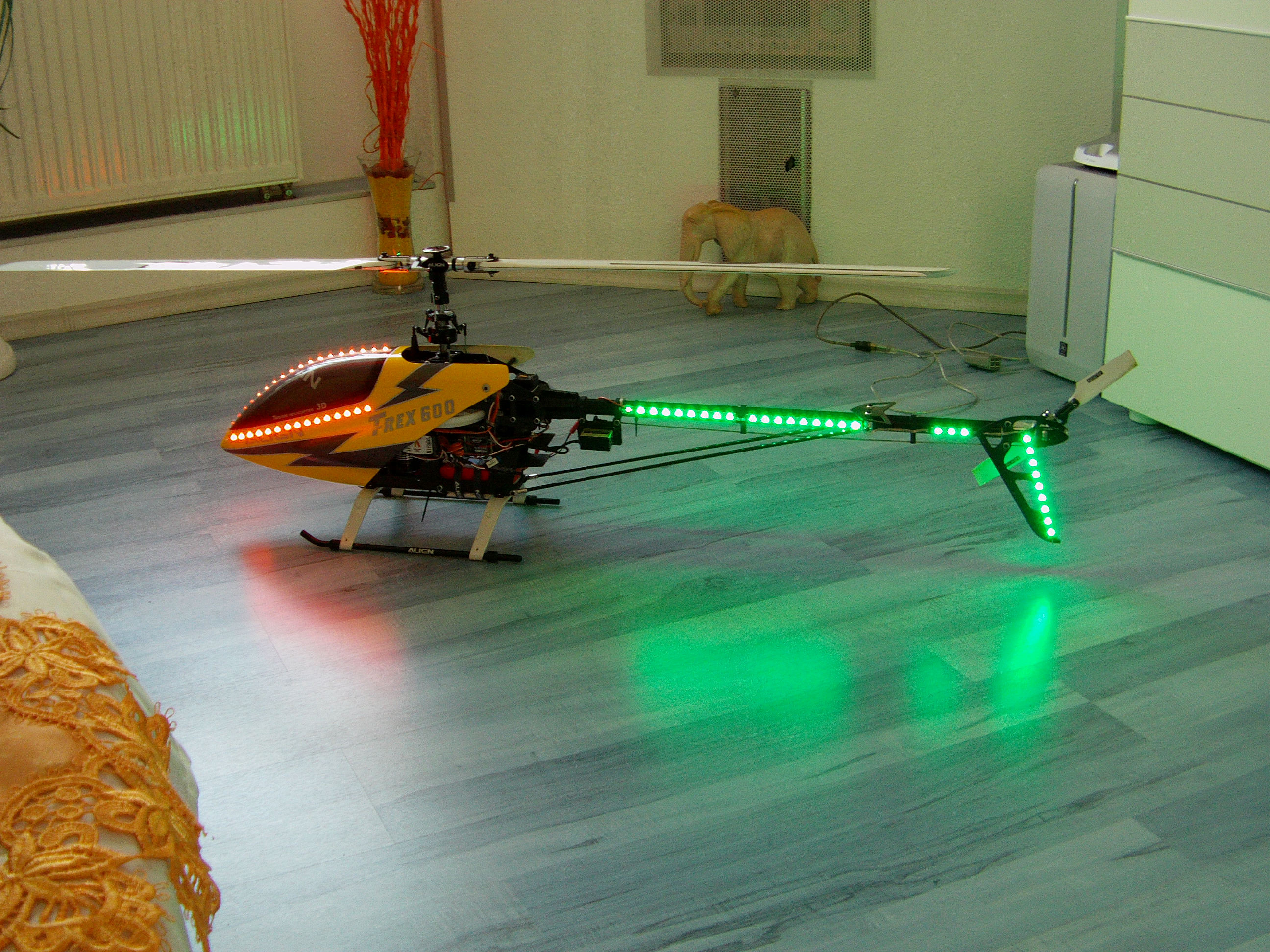

hier ein paar von mir und noch mein erster Nachtflug !

Moin Dux,
sind das bei dir auch Torsions ?
Mal ne Frage, halten die Lipos bei euch auch nur ca 2 Flüge a 8min ?
Oder hab ich da i-was verbaselt ? Das sind doch 50mAh Zellen, oder ?
