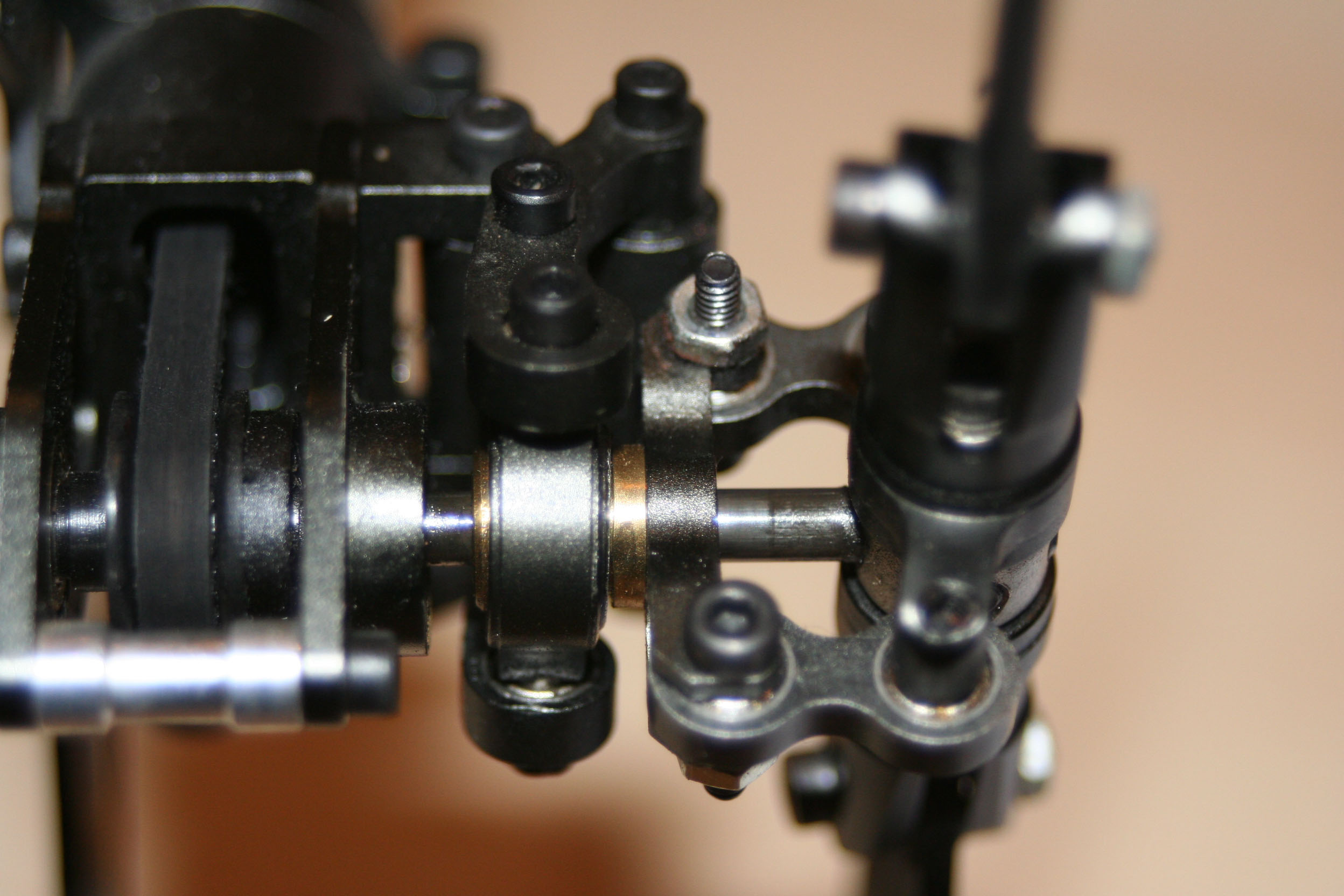

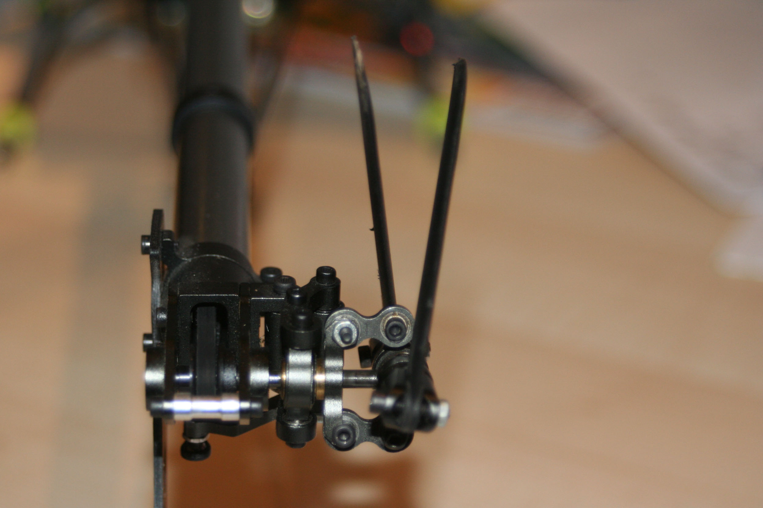

So, hab mal Fotos gemacht. Ich hoffe das Hochladen klappt:
und hier nun die daraus entstehende Vorspur:

Tu dir nen Gefallen!
Werf das Flying Hobby Heck einfach weg und flieg mit dem Plaste Heck !
Das Heck ist Schrott! Die vielen Lager haken eher als geschmeidig zu laufen , hat mich bzw. Schöli nen Bösen Absturz mit Vstabi gekostet!
Seitdem wieder Plaste Heck !
Genauso ist die Anlenkung vom Servohebel zum Joint Lever supermies , wennde da net voll anknallst kannst die Blatthalter verdrehn ohne das sich am Servoarm was tut! :evil:

Hi Micha,
im Grunde haste Recht. Hab auch schon gemerkt, daß man die Schrauben ganz schön fest knallen muss, damit kein Spiel mehr da ist. Das Heck war mit dem Rotorkopf damals schön günstig. Aber so günstig wie es war, wurde es auch hergestellt. :evil:

Notfalls kannst Du mal versuchen, ob sich die Hebelverhältnisse verbessern, wenn Du das Heck auf nachlaufende Ansteuerung umbaust. Also Blatthalter um 180° drehen und die Blätter neu montieren. Natürlich müssen dann die Steuer- und Wirkrichtung wieder angepasst werden. Ich hatte so einen Fall mal bei nem Pikke 450. Da waren die Piros links und rechts auch extrem unterschiedlich auf Grund der schlechten Hebelverhältnisse. Nach dem Umbau auf nachlaufende Anlenkung hat alles gepasst.

So, hallo nochmals und speziell Mataschke!
Ich habe nun wie du es mir nahe gelegt hast, das CNC Heck in die Tonne geschmissen. Hab jetzt mal ein orig. TT Heck drauf. Auch in Alu, weils mir einfach besser gefällt. Was soll ich sagen, das Teil ist Super und jeden Cent wert. Da dreht nix mehr weg beim pitchen und auch die Hülse steht jetzt mittig bei ausreichender Vorspur der Blätter.
Das war das Beste, was ich in letzter Zeit gemacht habe. Wenn Du's nicht gesagt hättest, wär ich wahrscheinlich heute noch mit dem anderen Schrott am fliegen.
Angenagelt is vielleicht noch nicht das richtige Wort, aber da komme ich schon annähernd hin. Der Rest klappt dann auch noch
