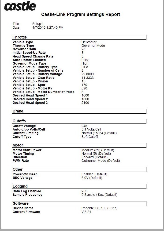

SO, hab nun die settings nochmal überarbeitet.
Mit dem 15er ritzel ist eine drehzahl von 2100 und 2000 nicht möglich. :|
Bei 2100 soll der regler laut vorberechnung mit ca 100,4%
und 2000 mit ca 95,6% laufen.
Bei dem 16er sind es bei 2100 ca 56,9% und bei 2000 ca 53,1%.
Komisch, dachte nicht dass der eine zahn so viel aus macht.
Nun brauch ich wohl doch ein 16er, oder was ist hier los? :?:
btw: ich werd jetzt mal probieren den regler auf die funke einzulernen...
sind die einstellungen so ok?

Jense hat geschrieben:Bei dem 16er sind es bei 2100 ca 56,9% und bei 2000 ca 53,1%.
da stimmt was nicht!
bei mir war´s mit dem 16er kein problem die 2200 zu erreichen.
bin jetzt probeweise auf´s 17er umgestiegen, da power out relativ oft bei 100% war.
ich glaub ich geh aber wieder auf´s 16er zurück, das 17er frisst strom ohne ende...

von Jense
hat er mir aber so ausgeworfen...
Bei cutoff hab ich 3.1V also 24,8V pro zelle selber eingestellt, hab ich mal gelesen, dass auto nicht so pralle sein soll, aber ich hab eh nicht vor mit cutoff bekanntschaft zu machen.
Hab doch nicht falsch gesettet: ritzel 15er zahnrad 170er.
wie bekomm ich die ansicht wie sie dani hatte wo man alle details sieht hin?

im high gov mode vielleicht, im set-rpm aber nicht!
willst du den set-rpm nicht nehmen?
#24 Re: CC ice mit Linkkabel proggen für überforderte wie mich
Verfasst: 07.04.2010 13:40:27
von Jense
torro hat geschrieben:im high gov mode vielleicht, im set-rpm aber nicht!
im set-rpm sagt er mir auch, dass er bei 2100rpm ca 100,4% ausgelastet ist...

Jense hat geschrieben:Bei 2100 soll der regler laut vorberechnung mit ca 100,4%
wenn ich das so eintipp, stimmen die 100,4% beim 15er mit 2100
beim 16er spuckt´s bei mir 94,1% bei 2100upm aus.
