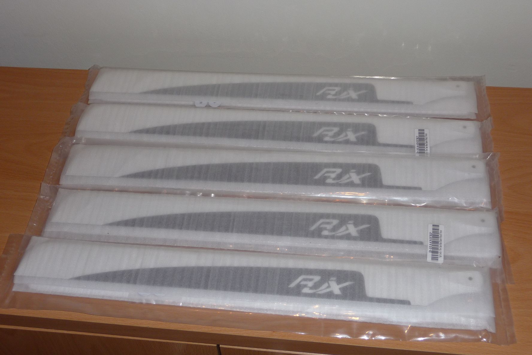

So, heute endlich bekommen, waren lange ausverkauft!

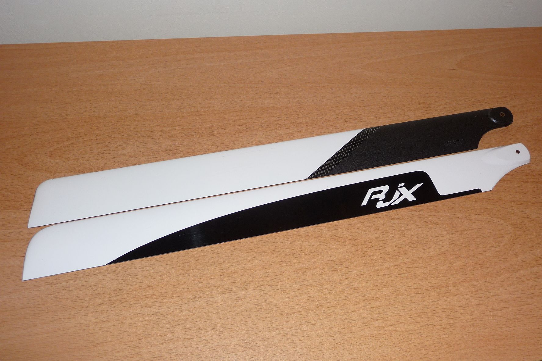

Geflogen bin ich sie noch nicht, habe sie aber schon genau vermessen 8)
Gewicht: SAB: 64g RJX: 67g
vom Gewicht her also fast gleich, obwohl die RJX GFK sind..
Profildicke: SAB: 6mm RJX: 5.5mm, sollte auch keinen großen Unterschied machen..
Schwerpunkt: Bei den RJX etwa 1cm weiter innen, was für die Wendigkeit und FBL gut ist.
Vorlauf: Beide etwa 6mm....
Optik u. Verarbeitung: Mir gefallen beide gleich gut, von der Verarbeitung haben sie von der Lackierung beide
winzige optische Mängel, wie eigentlich ziemlich alle Blätter außer Radix und Edge.
Wuchtung: Beide perfekt, gleicher Schwerpunkt und aufs 10tel Gramm genau gewuchtet.
Die RJX verwinden sich etwas mehr, da sie aus GFK sind, wird sich vielleicht bei extrem Pitchwechsel bemerkbar machen.
Also im Grunde die selben Erkennntnisse wie Basti :mrgreen:

ART-Modellsport
Beiträge: 194
Registriert: 07.03.2007 18:29:41
#29 Re: Neues Video: SAB & RJX Lattenvergleich für Kupfer
Beitrag von ART-Modellsport »
Das Bild dort oben ist doch von dir? Die 5 Blätter verpackt oder nicht? Da klebt doch ein Aufkleber drauf B-HA430 FRP. Das macht doch nichts im Gegenteil! Stehen den 1.Wahl Blätter von den Eigenschaften und der Quali in nichts nach! Optisch eben, oft kaum zu erkennen die "Mängel". B heißt immer 2.Wahl.
