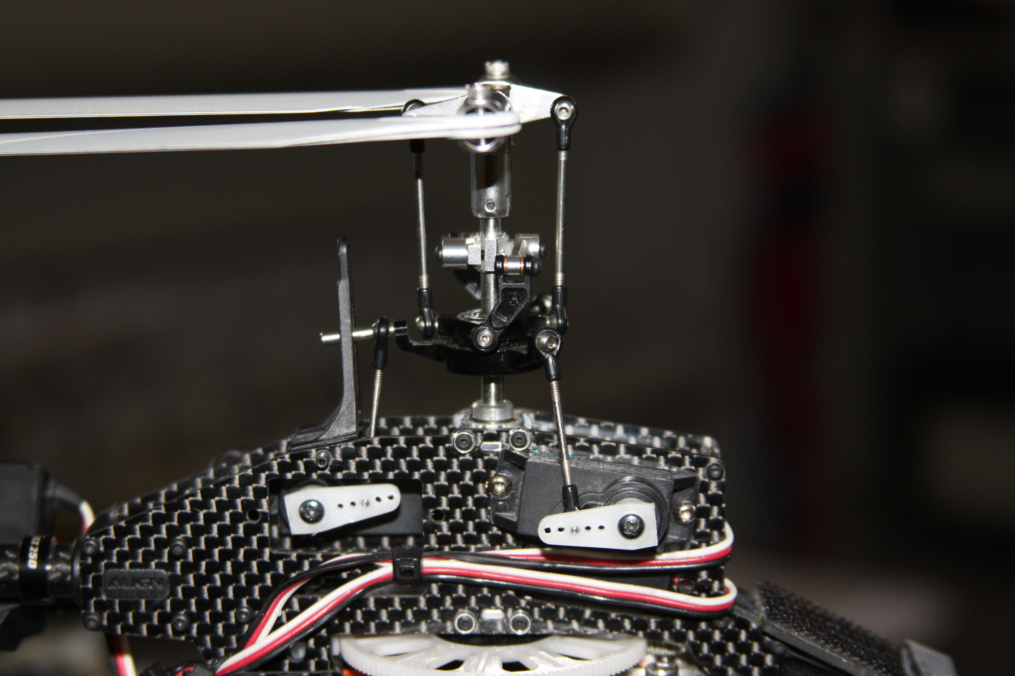

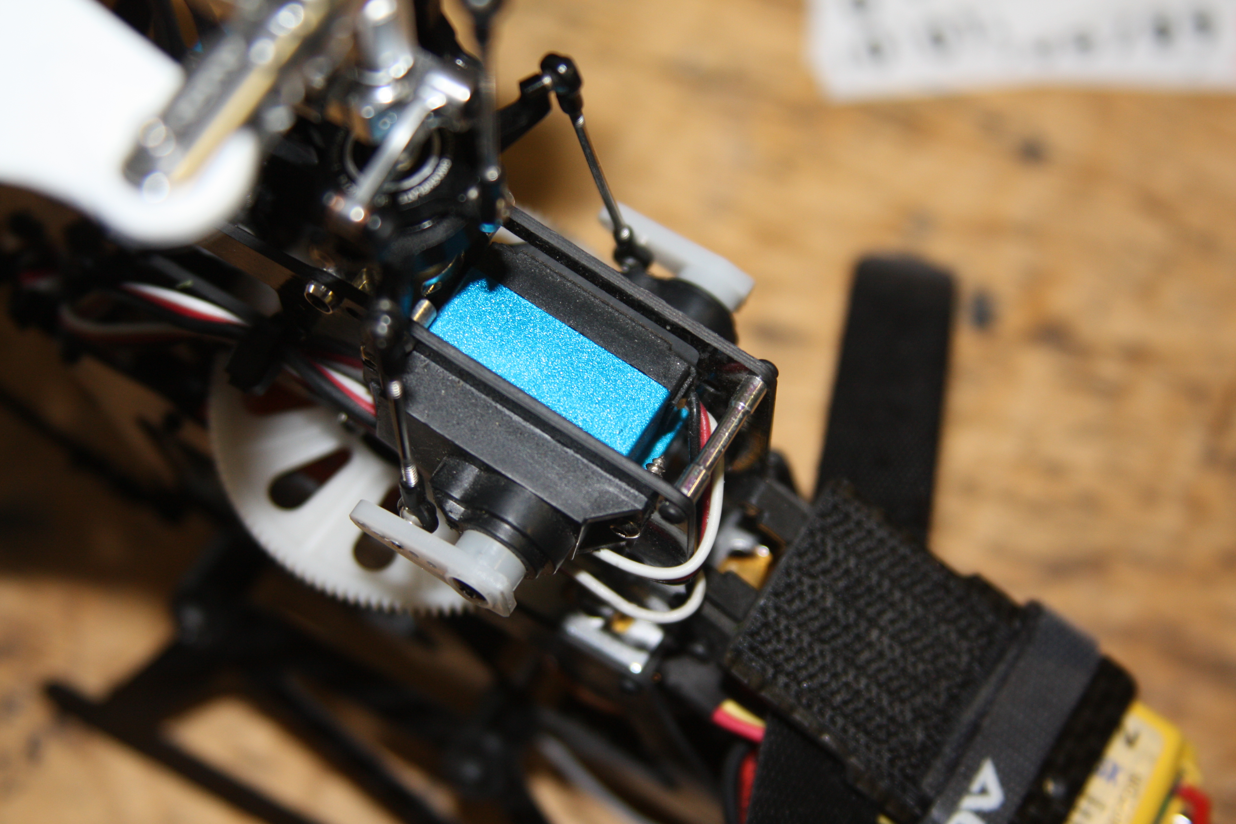

Wie hast das eigentlich mit den Kugeln am Servohebel gemacht. Hab die Kugelköpfe bei mir noch ein Loch weiter außen
und die Kugelpfanne reibt am Servogehäuse. Hast doch auch die Align DS 410 aus der Kombo drin wie du schreibst.

Zu den Kugeln: Ich hab die kurzen Kugeln von den Mischhebeln im Kopf geklaut und an den Servos vorsichtig die Ecke abgerundet, achtet aber drauf da sitzt eine Welle drunter also nicht zu viel weg nehmen.. ;)

Die Kugeln in den Servohebeln sitzen ja relativ weit innen. Bekommt man sonst zu viel Weg, wenn die Kugeln weiter außen sitzen?

Ja Du musst von 10mm Hebel auf 8mm Hebel damit das Beast Dir die 6° Zyklisch blau quittiert..

Ups, meiner hat 12,5 mm Hebel (äußerstes Loch), der hat aber auch Paddel.
Gibt das mit dem kürzeren Hebel nicht wieder ungewollte Nebeneffekte, weil die Gestänge schräg zur TS laufen?

Heling hat geschrieben:Gibt das mit dem kürzeren Hebel nicht wieder ungewollte Nebeneffekte, weil die Gestänge schräg zur TS laufen?
Laut einer Aussage im Nachbarforum, ist das Einstellen der 6 Grad wichtiger als die etwas schräg laufende Anlenkung.

Hier zur optischen Verdeutlichung,
Ganz kurze Kugel und Servo leicht gerundet
schön schräg wa ;)
schön schräg wa ;)

Ok danke! Hatte ich mir auch schon überlegt mit feilen. Werde ich erst mal die kurzen Kugeln suchen gehen und dann die Feile in die Hand nehmen.
Muss auch noch eine Kugel weiter nach innen.

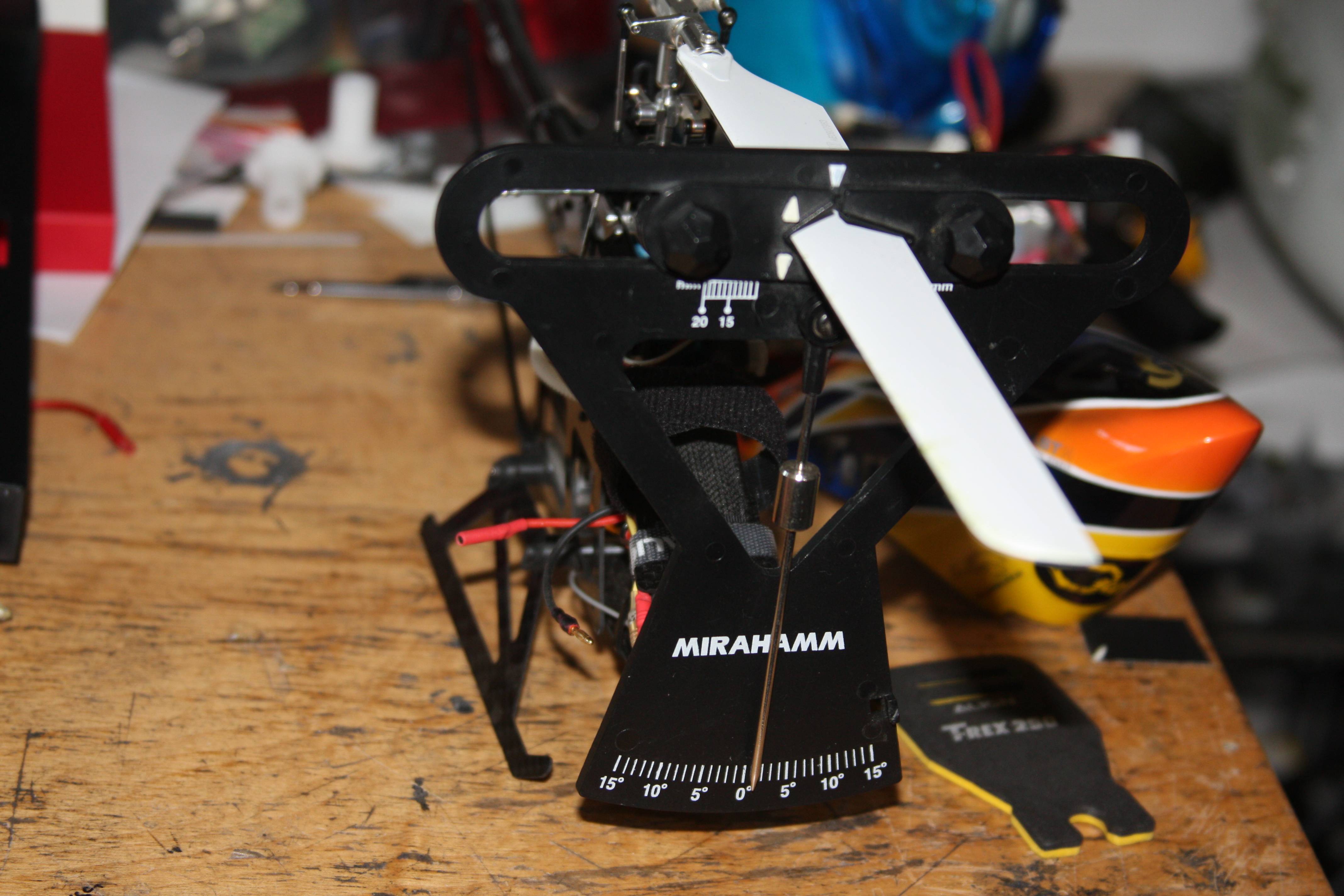

Ich habe gestern zwischendurch auch mal angefangen umzurüsten...Hebellängen sind jetzt auch auf 8mm mit leicht angeschliffenen Servos.
Was ich noch nicht so richtig weiß, wie ich irgend welche Anstellwinkel messen kann.
Der 250er ist mir irgendwie zu klein!
Die Bevelbox ixt definitiv oversized und die Pitchlehre vom 450 macht keinen genauen eindruck.
Grob geschätzt sollte es aber irgenwie passen...ich werde es erleben.

#27 Re: T-Rex 250 oder "Mein kleines Beast"
Beitrag von Basti »
Hi Didi,
So ne Bevelbox hat sich Yogi ja auch angeschafft.. Ich komm mit dem Ding gar nicht zurande.
Die gute alte Pitchlehre ist mir immer noch das liebste Werkzeug.
Basti :evil5:
Elektronen sind rot!!!
-Didi-
Beiträge: 13124
Wohnort: Kiel
#28 Re: T-Rex 250 oder "Mein kleines Beast"
Beitrag von -Didi- »
Werde da nachher auch nochmal mit der der ollen Pitchlehre schauen.
-Didi-
