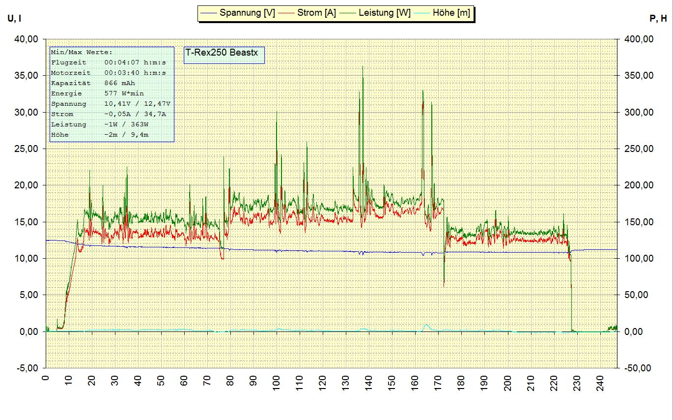

Bis auf das Heck lief alles sofort prima mit dem Beast. Bei den Blatthaltern muss aber dringend noch eine bessere Lösung her, ist das erste mal das ich innen ausgeleierte Alublatthalter entdeckt hab..
Aber mit den alten Blatthaltern und zusätzlichen PMGs gehts auch ganz prima, der Log zeigt jedoch das 2x15° Pitch bissel viel sind :oops: und sach keiner mehr was gegen den 15A Align Steller

35A im 250er ist schonmal ne hausnummer!
Gruß, Flo

Bei 4200 am Kopf und 15° Pitch kommt aber sowas raus.. Da hört man dann auch den Antrieb schon ordentlich einbrechen.
Bin jetzt bei 11° und schau wie ich ihn effizient eingestellt bekomm..

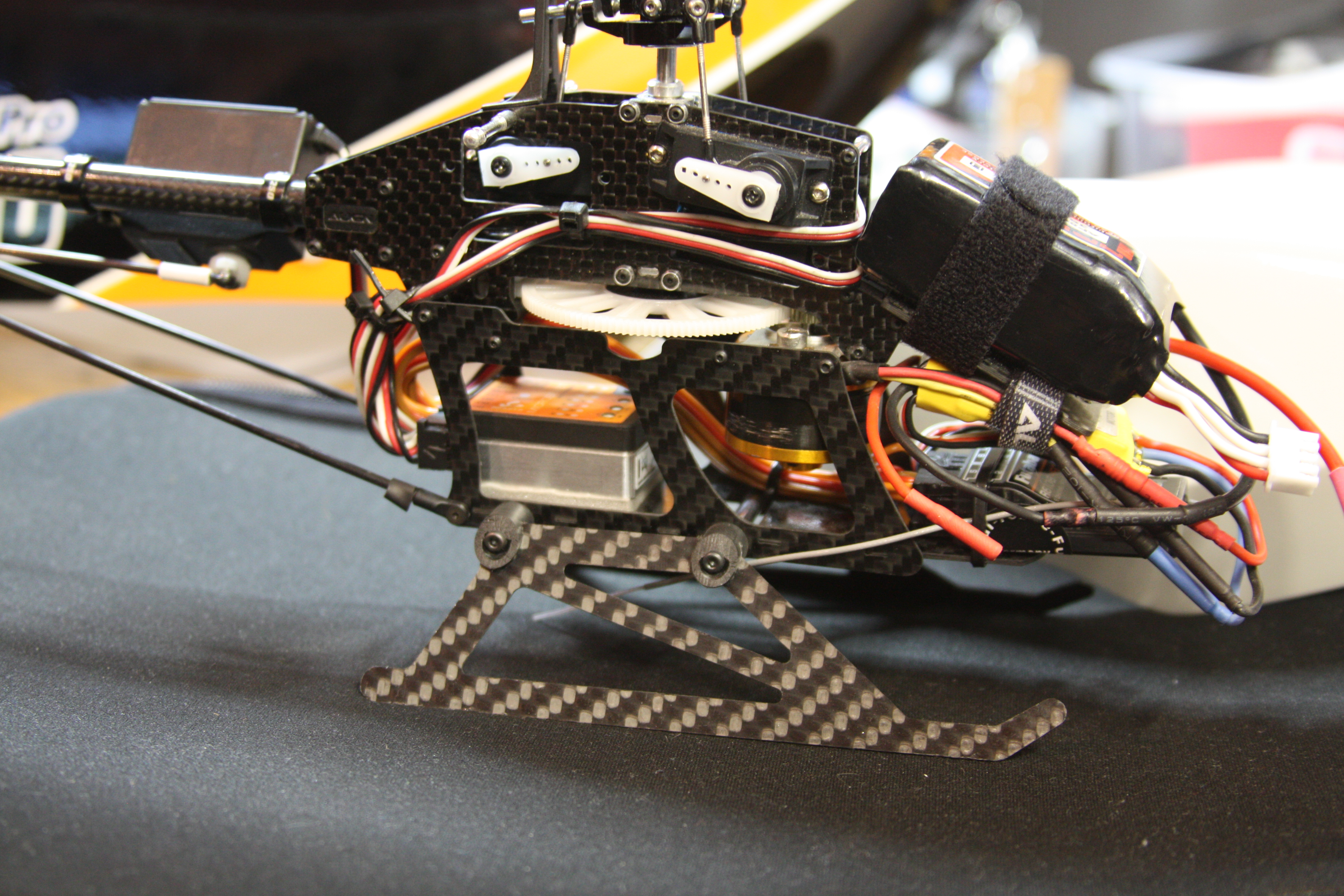

So sehen unsere "Beastbox" Seitenteile aus. Der Ausschnitt ist was größer und so kommt man prima ans Beast zum einstellen..

Steht doch groß unter dem Bild? :wink: Ich hab mir vor dem Einbau mit Cheffe flott passende Seitenteile gezeichnet, und am Boden auch für genug Auflagefläche
fürs Beast gesorgt. Mit dem großen Ausschnitt kommt man sowohl stehend noch an den Knopf vom Beast und liegend hat man soviel Platz das man, wenn man den Plastikschrauber etwas abwinkelt, super die Potis einstellen kann. Aber von der breite des Chassis her passt das Beast auch ins Originale...

schaut gut aus der kleine. Aber Einstellungen am BeastX ändern ist so wohl nicht mehr möglich oder kommst du noch dran?
Gruß Tim

Timmey hat geschrieben:Aber Einstellungen am BeastX ändern ist so wohl nicht mehr möglich oder kommst du noch dran?
Basti hat geschrieben:Mit dem großen Ausschnitt kommt man sowohl stehend noch an den Knopf vom Beast und liegend hat man soviel Platz das man, wenn man den Plastikschrauber etwas abwinkelt, super die Potis einstellen kann
:roll: :) Genau deswegen haben wir die Seitenteile ja neu gezeichnet.
