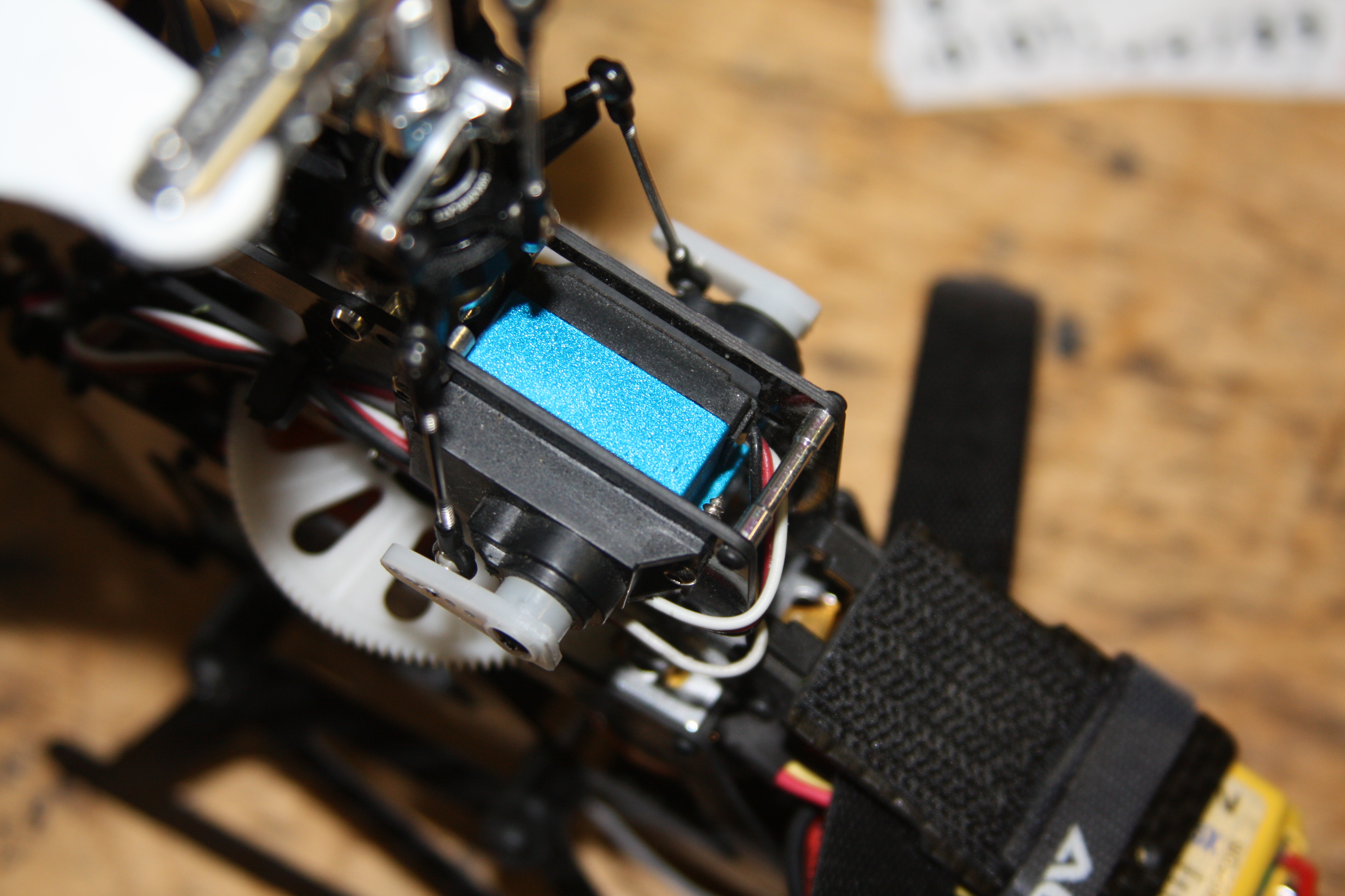

Wie hast das eigentlich mit den Kugeln am Servohebel gemacht. Hab die Kugelköpfe bei mir noch ein Loch weiter außen
und die Kugelpfanne reibt am Servogehäuse. Hast doch auch die Align DS 410 aus der Kombo drin wie du schreibst.

Die Lander und die Seitenplatten wirds bald im Shop geben :wink: MP Füße gibts schon und noch 1-2 andere neue Skids denk ich kommen auch..
Zu den Kugeln: Ich hab die kurzen Kugeln von den Mischhebeln im Kopf geklaut und an den Servos vorsichtig die Ecke abgerundet, achtet aber drauf da sitzt eine Welle drunter also nicht zu viel weg nehmen.. ;)

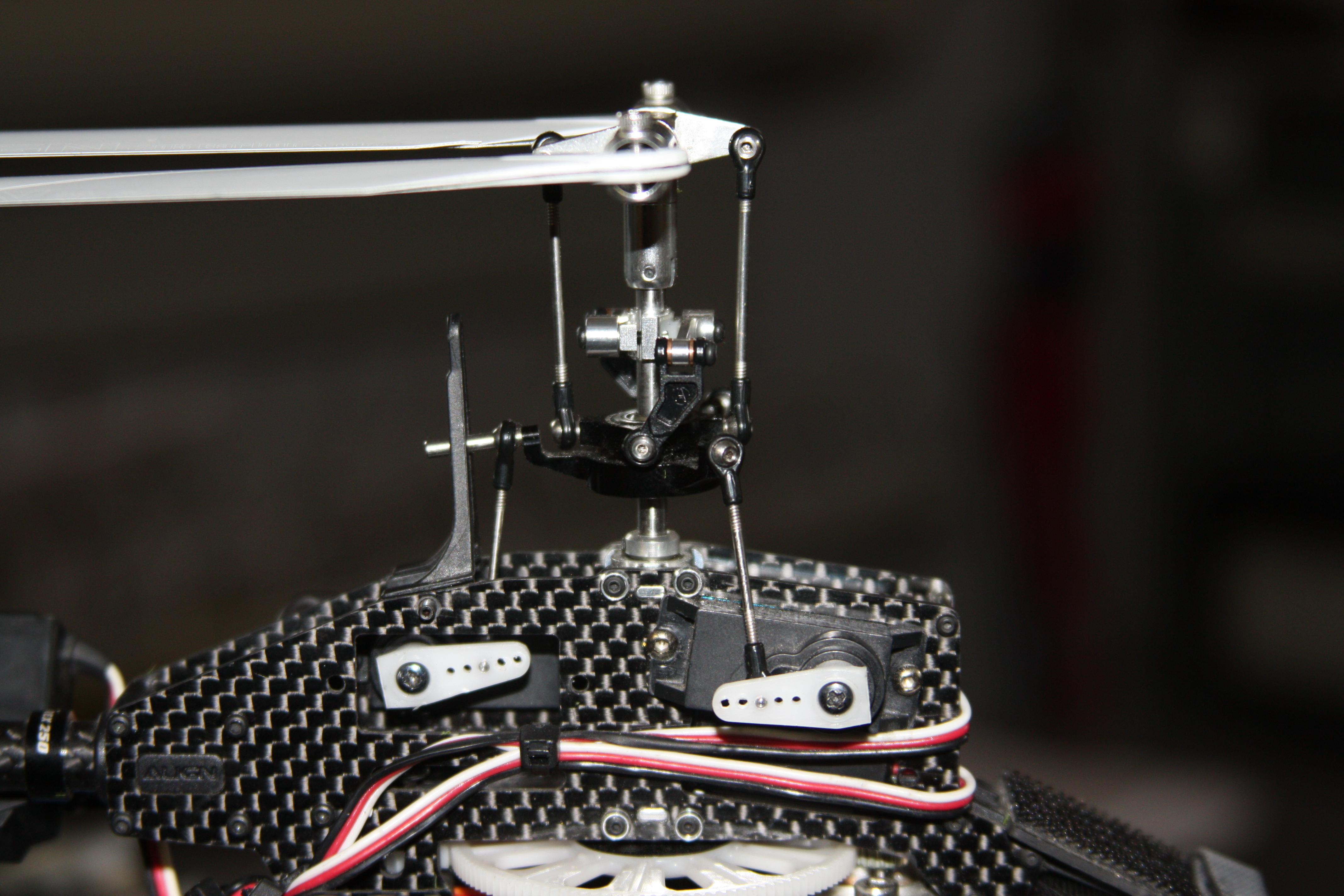

Hier zur optischen Verdeutlichung,
Ganz kurze Kugel und Servo leicht gerundet
schön schräg wa ;)
schön schräg wa ;)

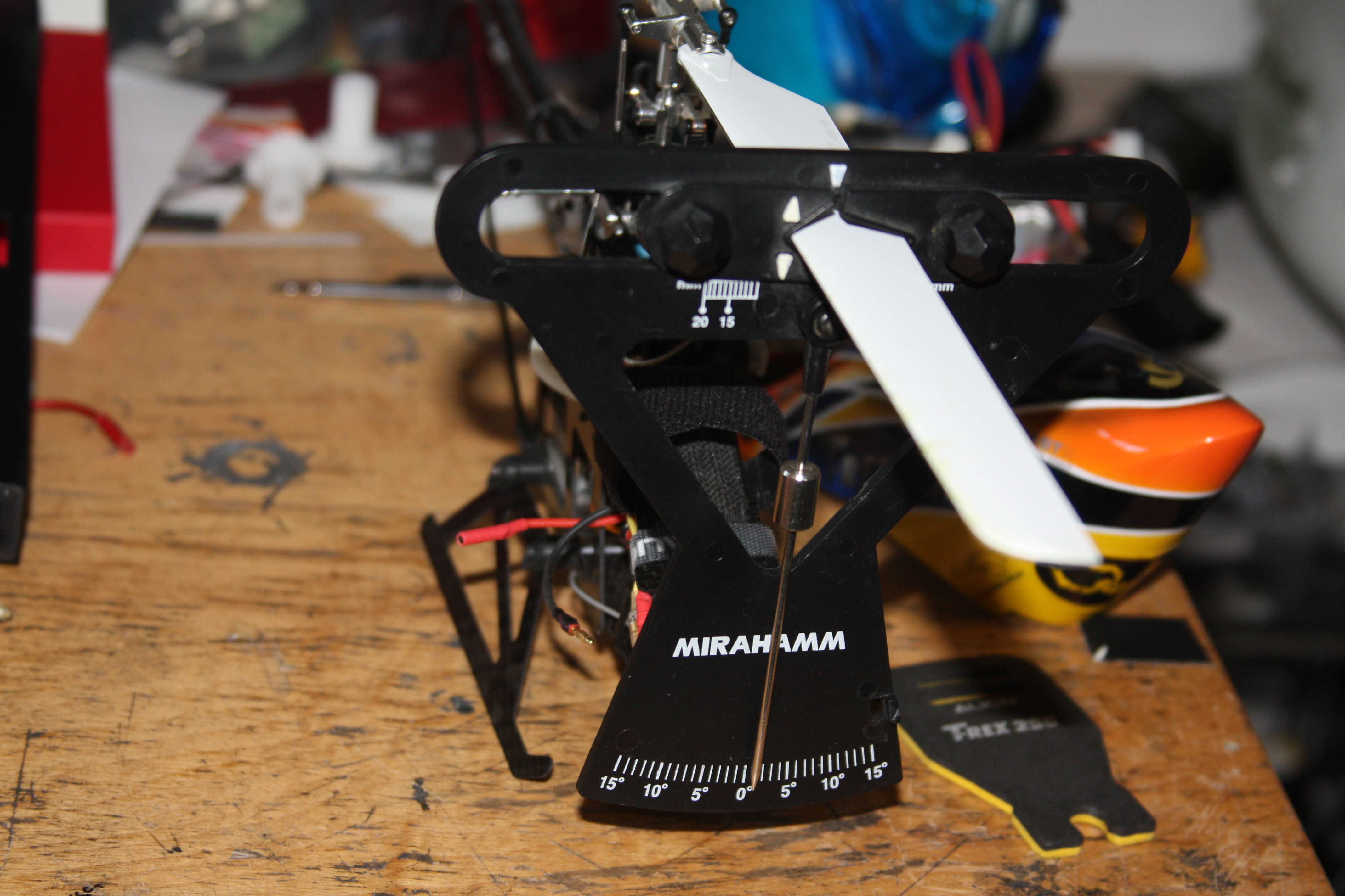

Ich habe gestern zwischendurch auch mal angefangen umzurüsten...Hebellängen sind jetzt auch auf 8mm mit leicht angeschliffenen Servos.
Was ich noch nicht so richtig weiß, wie ich irgend welche Anstellwinkel messen kann.
Der 250er ist mir irgendwie zu klein!
Die Bevelbox ixt definitiv oversized und die Pitchlehre vom 450 macht keinen genauen eindruck.
Grob geschätzt sollte es aber irgenwie passen...ich werde es erleben.

So ne Bevelbox hat sich Yogi ja auch angeschafft.. Ich komm mit dem Ding gar nicht zurande.
Die gute alte Pitchlehre ist mir immer noch das liebste Werkzeug.
