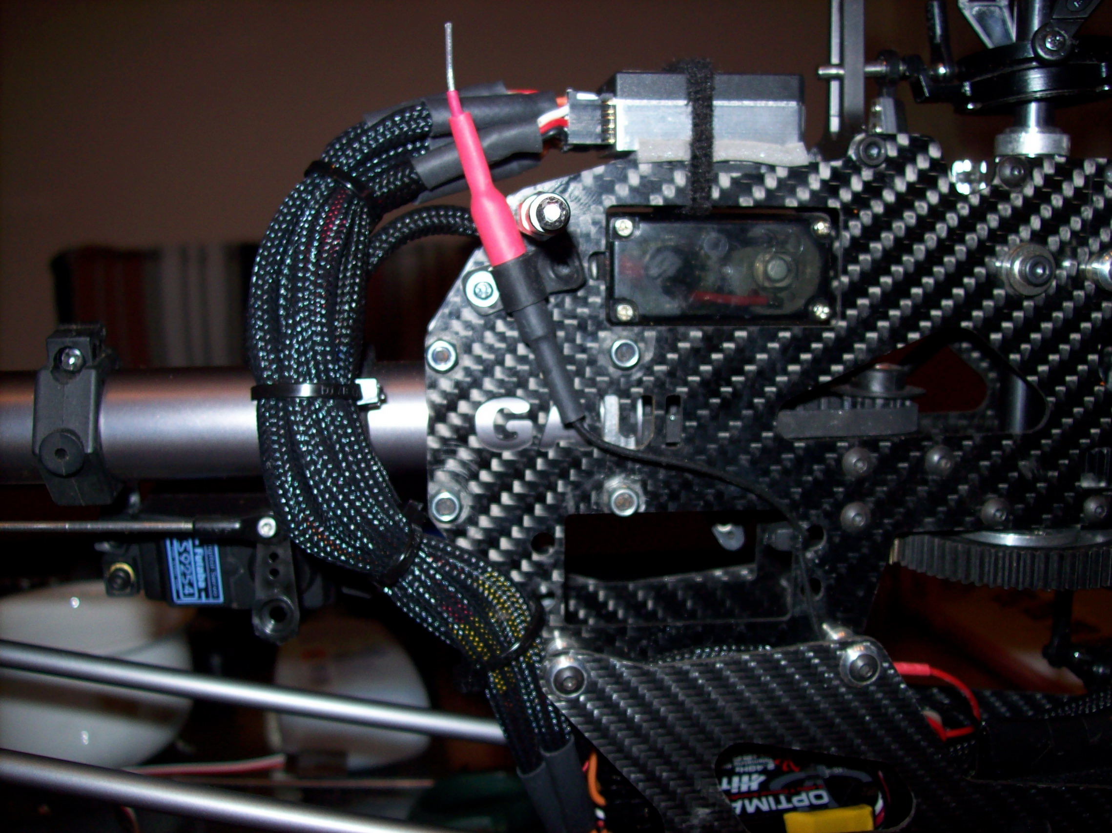

Ich habe heute auch mein BEAST bekommen und angebaut. Ich habe den Gyroplatz genommen.
Die Servokabel der beiden Rollservos habe ich verlängert, ebenso die drei Patchkabel.
Jetzt muß ich mir noch was wegen den Gestänge zu den Blatthaltern einfallen lassen und hoffen das Lindinger endlich mal das Hauptzahnrad raus schickt. :evil:
Ansonsten muß ich mir nächste Woche noch woanders eins bestellen.
Sollte man die Stecker vielleicht noch mit Heißkleber sichern. Man liest ja öfters mal was von gelösten Steckern ???
