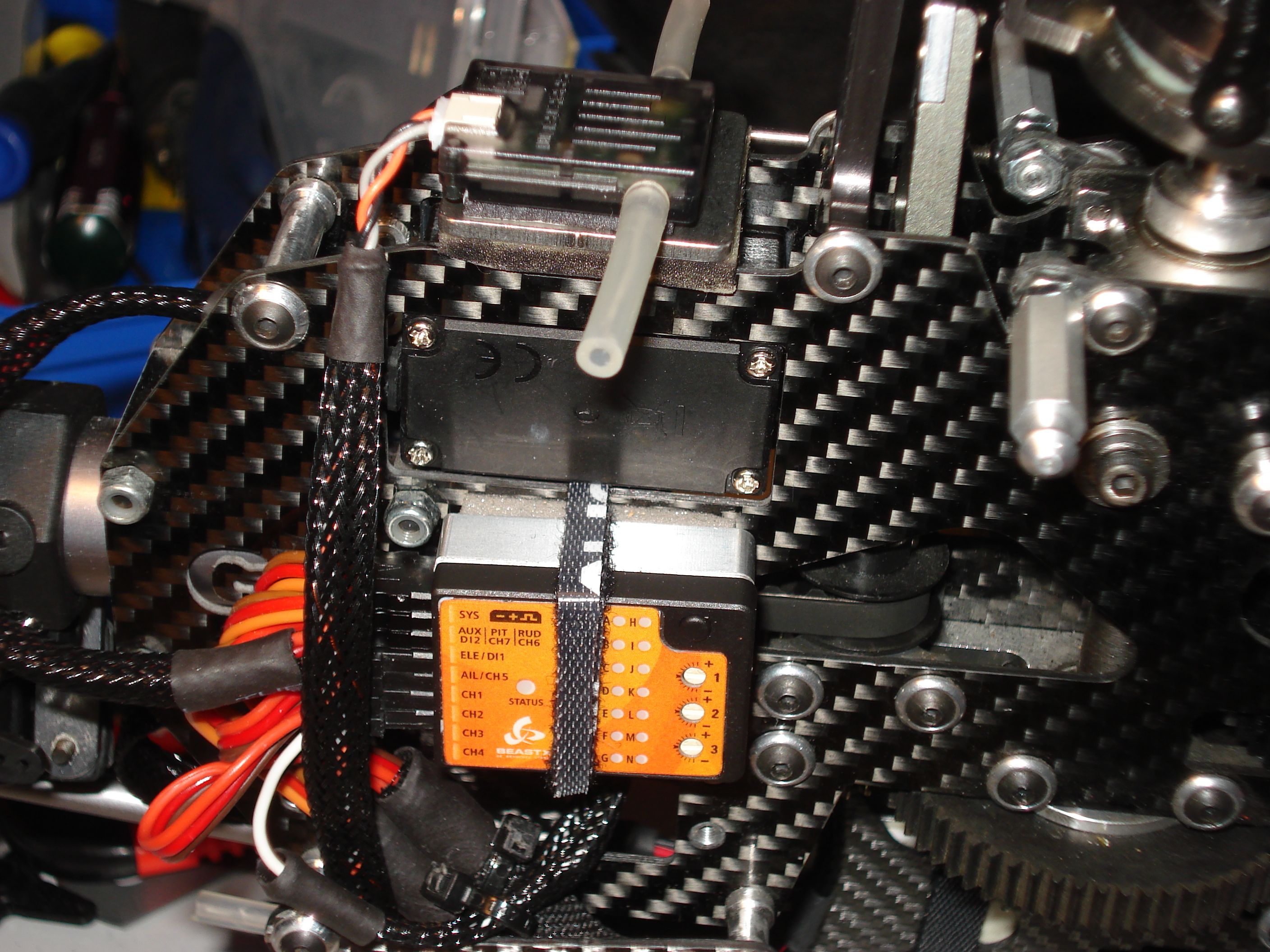

@ emphaser: Ich habe auch gerade das Beast im Hurricane entfacht. Frage: Wo hast Du das Beast angebracht? Auf der Gyro-Plattform? Da waren bei mir die Kabel zum Empfänger zu kurz. Deshalb habe ich das Beast seitlich ans Chassis (Karbon-Chassis) geklebt. Da kommt man sehr gut an den Taster und die Potis. Testflug habe ich allerdings noch nicht gemacht.

niggo hat geschrieben:Frage: Wo hast Du das Beast angebracht? Auf der Gyro-Plattform? Da waren bei mir die Kabel zum Empfänger zu kurz. Deshalb habe ich das Beast seitlich ans Chassis (Karbon-Chassis) geklebt. Da kommt man sehr gut an den Taster und die Potis. Testflug habe ich allerdings noch nicht gemacht.
Gyroplatte war zu kurz, daher auch seitlich am CFK-Chassi. Aber am äußeren (quasi parallel zur Hauptwelle), nicht am inneren - wo hast Du es hängen? Dummerweise habe ich momentan nämlich das Problem, übelst nach rechts zieht, ich muss die TS fast 20° nach links neigen, dass er gerade fliegt :shock: Befürchte, dass das Vibs sind oder dass es da schwingt. Ist halt nicht wirklich die stabilste Stelle. Ich denke, dass ich es hinten ins Chassi reinbaue. Wann muss man schon an die Drehregler...

Ja, die Gyroplatte ist zu klein für eine liegende Aufnahme. Für den Spartan, den ich vorher drin hatte, hatte ich da zusätzlich die Metallplatte des Spartaners verbaut. Das Beast wackelte da drauf jedoch sehr stark. Und senkrecht auf der Gyroplatte sah das auch nicht vertrauenswürdig aus. Daher habe ich das so gemacht:
Das Beast im Hurricane.jpg (705.89 KiB) 6812 mal betrachtet

Das seitliche aufkleben ist nicht gerade optimal. Das Pad bringt aufgrund des Gewichts relativ wenig. Deswegen wird auch ausdrücklich bei der Hochkant-Montage auf das Pad unten hingewiesen. Das Thema wurde auch schon im MB-Thread behandelt...
Ich würde die Gyro-Plattform einfach so erweitern das die Box drauf passt oder einen anderen Platz suchen. Der Ansatz vom Spartan ist ja eigentlich recht einfach adaptierbar.

worldofmaya hat geschrieben:Das seitliche aufkleben ist nicht gerade optimal.
Wo ist dabei genau das Problem, Klaus? Laut Anleitung ist das Beast lediglich so zu installieren, dass die Anschlüsse in Flugrichtung ausgerichtet sind. Oben drauf ist IMHO im Messerflug auch nicht anders als an der Seite oder unten drunter angepappt - oder?
