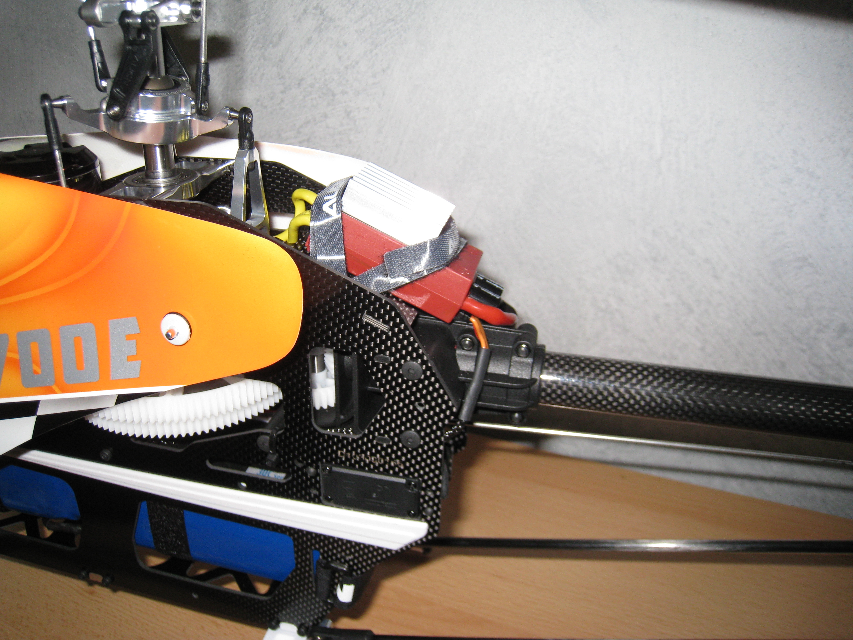

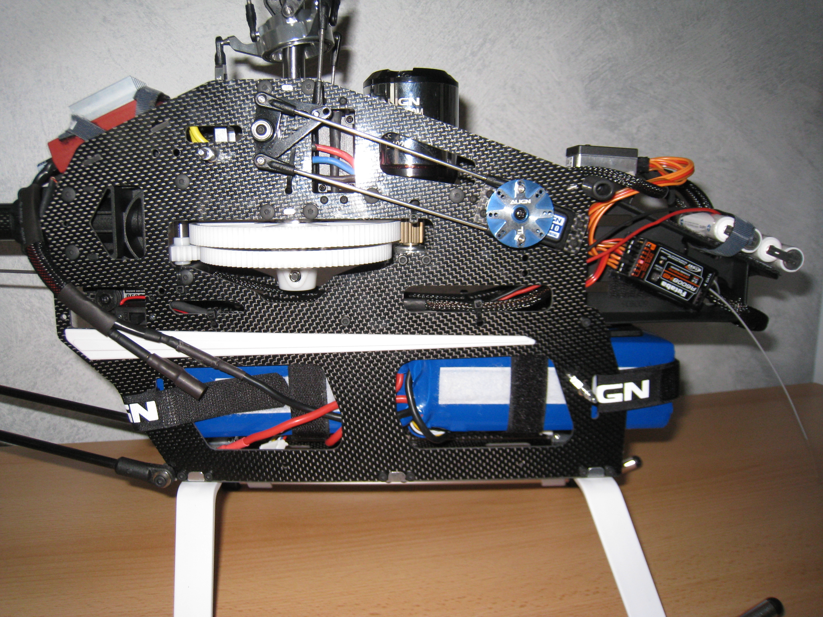

So sieht der Rex jetzt aus:
Futaba T8FG 2.4GHz
face
Beiträge: 3938
Wohnort: Aachen
#19 Re: Align T-Rex 700 Baubericht
Beitrag von face »
Schick schick^^ Vergiss nicht das Heckrohr festzupinnen wenn du schonmal dabei bist...
