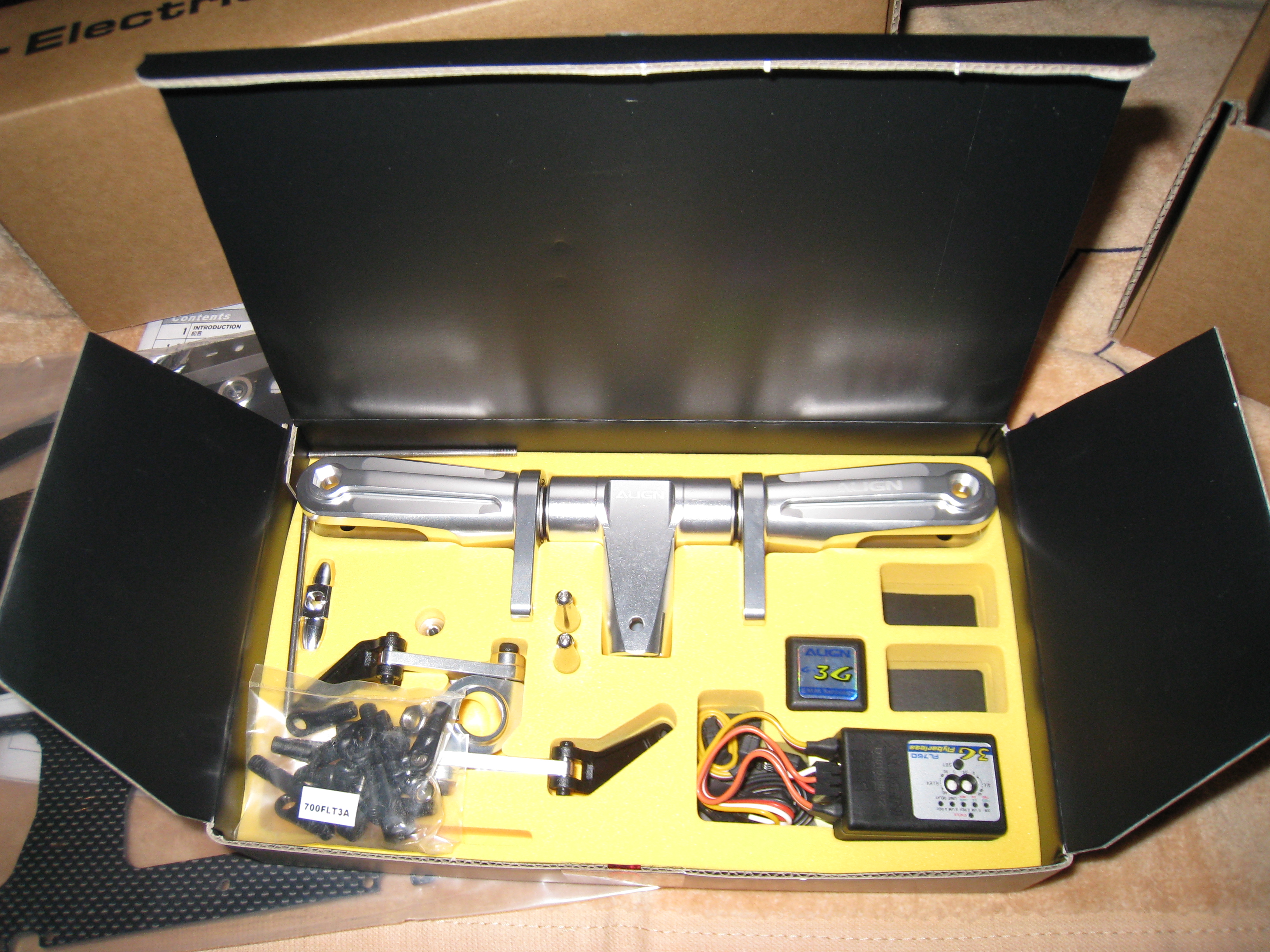

Vom Karton habe ich keine Bilder gemacht, die sind ja nun zu hauf überall zu sehen. Es macht aber wirklich Spaß die einzelnen Kartons zu öffnen. Alles ist sehr sauber eingepackt. Gefreut habe ich mich über das Align "Handtuch". Also dieses Montagetuch was man auch immer in den Videos als Unterlage sieht. Es liegt dem Baukasten nämlich bei. Align typisch auch wieder Loctite, Fett, Klettbänder usw. Allerdings waren sie mit dem Loctite wirklich knauserig. Da muss man schon sparsam mit umgehen damit es für den ganzen Baukasten reicht. Naja was solls, sowas hat ja wohl jeder von uns zuhause.

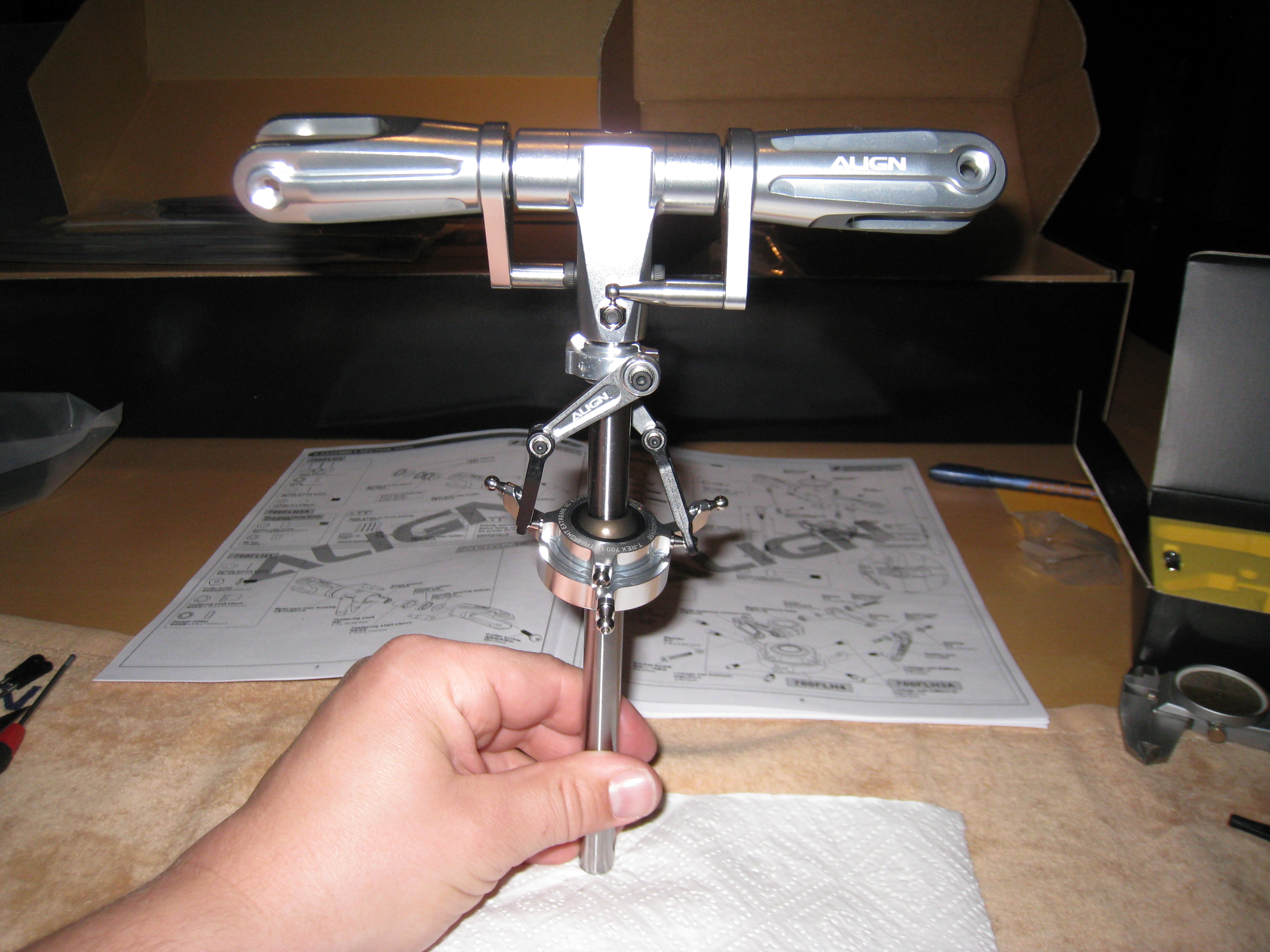

Angefangen habe ich dann, wie in der Anleitung angegeben, mit dem Rotorkopf.
Hier gibt es keine Überraschungen. Der Kopf ist im Prinzip genauso zusammen zu bauen wie der FBL-Kopf vom 600er den ich vorletzte Woche gebaut hatte.

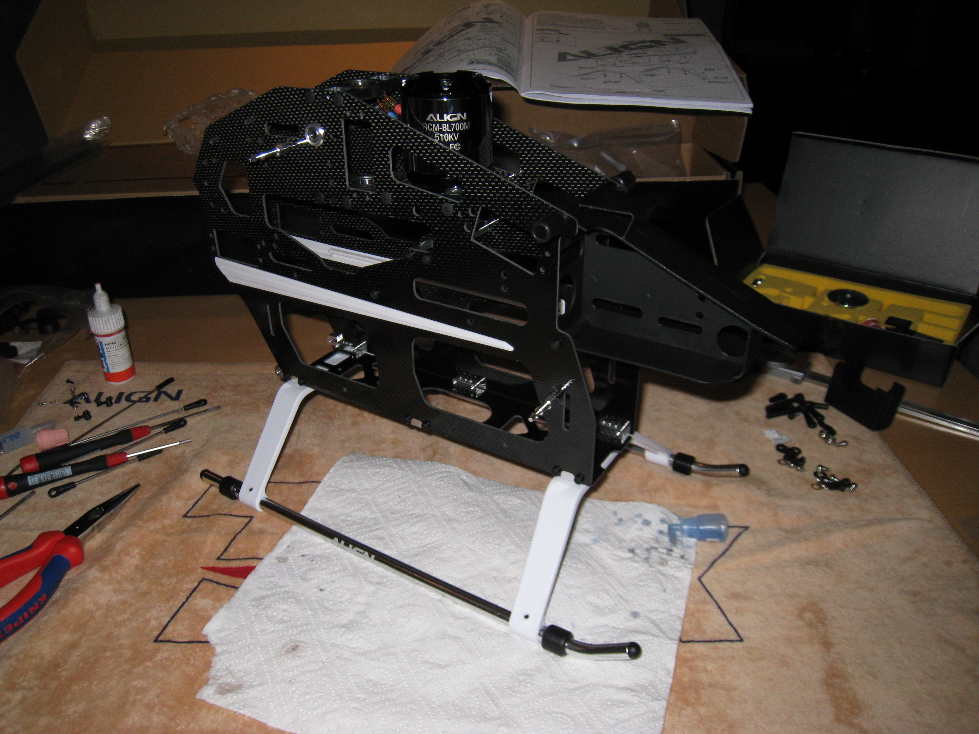

So sieht dann das fertige Chassis mit Motor und Gegenlager aus:
Was mir an diesem Bauabschnitt super gefallen hat, waren die ganzen Aluteile. Sowohl Motorplatte, Gegenlager als auch die ganzen filigranen Chassiverbinder sind wirklich erstklassig hergestellt. Alles ist superleicht, ganz sauber und passt genau. So macht das Basteln richtig Spaß.
Anschließend geht es mit dem Einbau der Servos weiter. Hier dann der zweite, bis jetzt immer noch ungelöste, Klopper. Vorm Einbau der Servos wollte ich die Kabel mit Gewebeschlauch sichern. Also Gewebeschlauch zurechtgeschnitten, drüber gestülpt, Schrumpfschlauch über die Enden, einschrumpfen. Feuerzeug auf Seite gelegt und mit dem nächsten Servo angefangen. Wieder Gewebeschlauch zurechtgeschnitten, drüber gestülpt, Schrumpfschlauch über die Enden, einschrumpfen... öhm wo ist das Feuerzeug? Weg! Ich hatte das Feuerzeug direkt vor mich gelegt und nu isses weg. Unglaublich. Ich habe ne halbe Stunde gesucht (das Feuerzeug ist knallrot!), aber es nicht wieder gefunden. Da ich Nichtraucher bin und mein Feuerzeug nur zum einschrumpfen und Grill anzünden benötige hatte ich natürlich auch keinen Ersatz zuhause, so dass meine Montage gestern Abend gegen kurz vor ein Uhr dann Zwangspause hatte. War wahrscheinlich auch besser so, sonst hätte ich gar nicht aufhören können :lol: .
Derzeitiger Stand:
Jetzt geh ich mir ein neues Feurzeug kaufen (besser zwei) und dann geht es weiter!

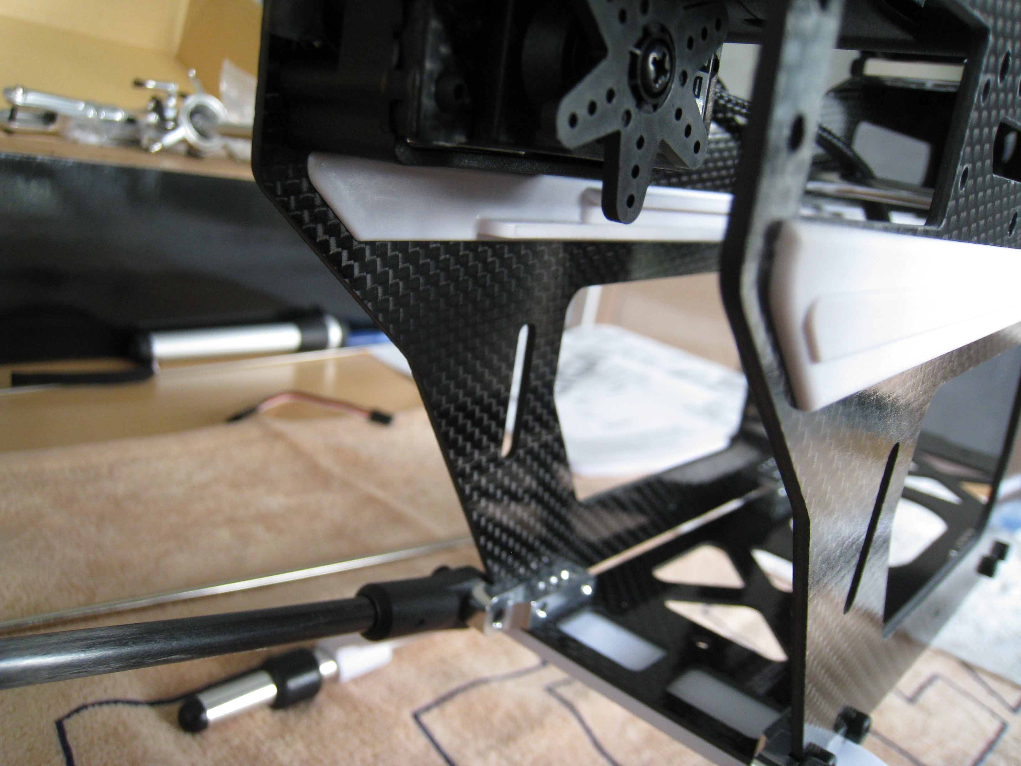

btw: was hat es mit den weißen `kunststoffteilen` zur akkuaufnahme von sich, ist darunter noch genug cfk zwecks festigkeit?

In den Seitenteilen wird nur ein schmaler Spalt sein in dem der Kunststoff steckt. Genau kann man das aber nicht sehen.

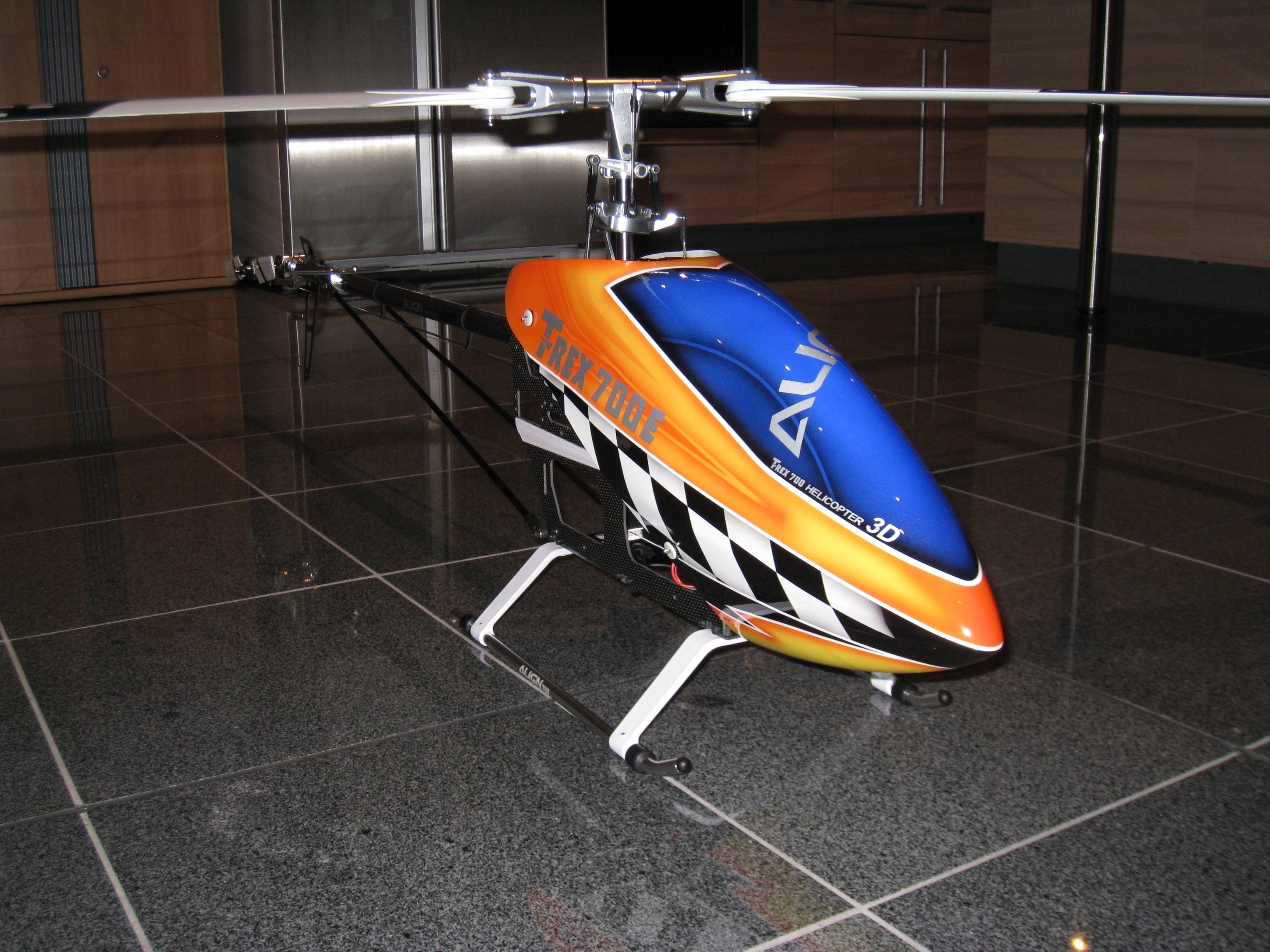

jetzige Ausstattung:
T-Rex 700 E 3G-Kombo (ohne 3G)
Motor Align 700M
Powerjive 120 HV mit Kühlkörper
2000er-Eneloop als Stützakku und Ausgleichsgewicht
Futaba R-6008HS
Microbeast mit Align DS 650
3xAlign DS 610 auf der Taumelscheibe
Rotorblätter Maniac² 703 und original Align-Heckblätter

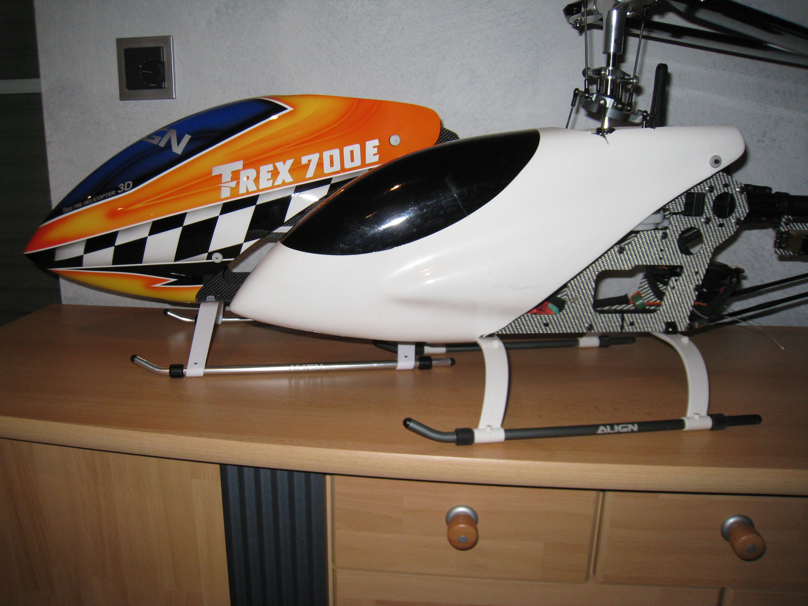

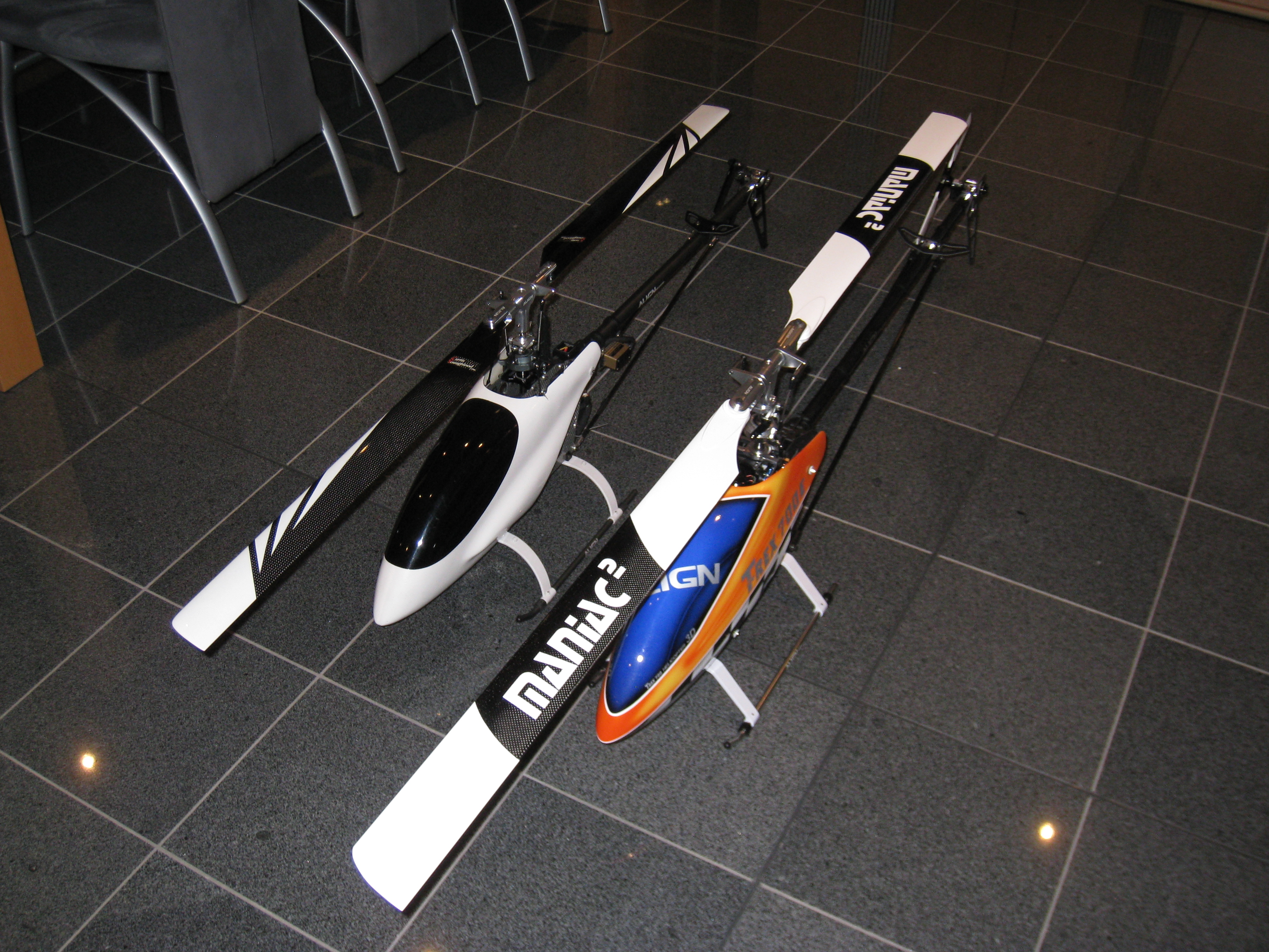

Fotos liefer ich nach.
