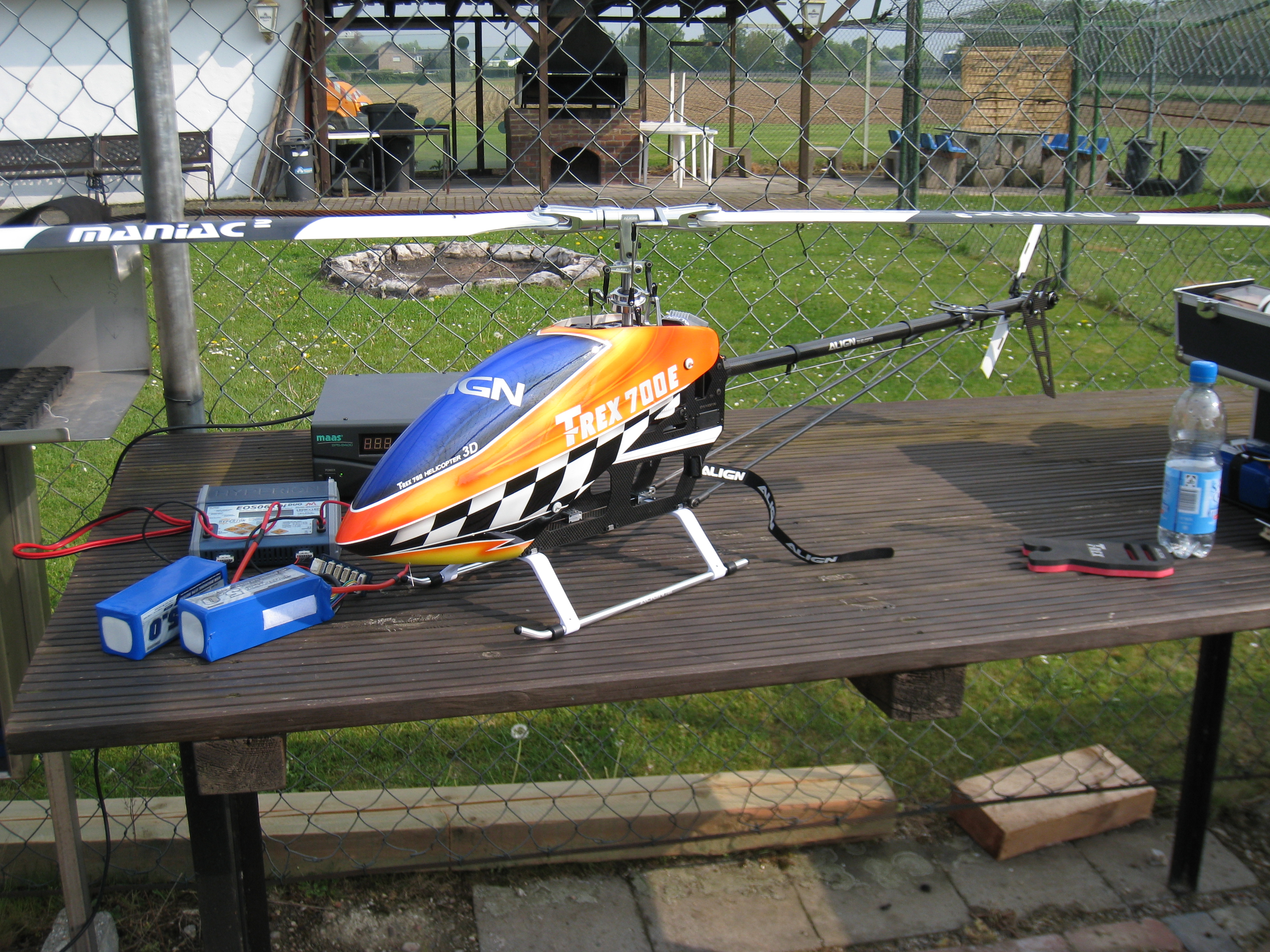

So sieht der Rex jetzt aus:
#19 Re: Align T-Rex 700 Baubericht
Verfasst: 06.05.2010 14:15:33
von face
Schick schick^^ Vergiss nicht das Heckrohr festzupinnen wenn du schonmal dabei bist...
