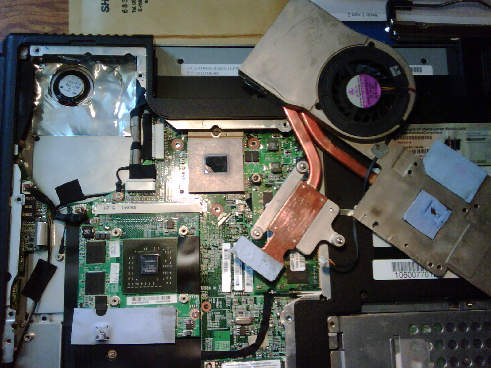

Na ja ... irgendwie sah das bei meinem nicht anders aus ... :oops: allerdings kann ich das nicht mehr zeigen, da ich schon saubergemacht hab. Ich schicke tueftler morgen ein Bild vom Rest (da ist auch noch so blaues anderes Zeug drin), das stelle ich dann hier auch mal ein.

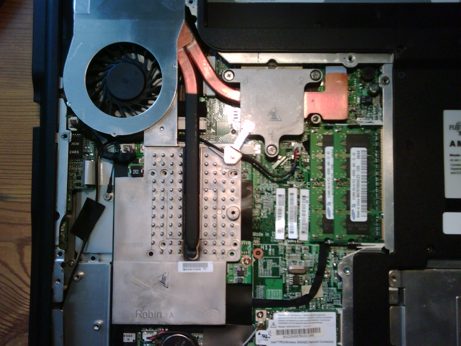

So ... jetzt hab ich mal Photos gemacht (im wesentlichen für tueftler....), Einmal mit Lüfter und dem ganzen Zeugs dran und einmal ohne. Die Paste, die auf dem Deckel der DIE und auf Grafik-Karte drauf, hab ich leider schon abgewischt, aber da sind ja auch noch so dickere blaue "Streifen", die ich nicht zuordnen kann. Ist das auch zur Kühlung ?

Die blauen Streifen sehen mir stark nach Wärmeleitpads aus
http://cgi.ebay.de/Phobya-Warmeleitpad- ... 2a07097e69
Wenn ich das so sehe.... dann reicht es wenn ich dir die Wärmeleitpaste zuschicke.
Nur... bastel mal noch den Lüfter aus dem Lüftergehäuse (3 Schrauben) und puste kräftig durch (Aber entweder Augen dabei zu machen, oder besser mit Druckluft durchpusten).
Aber was ist das für ein schwarzer Fleck bei dem einen Wärmeleitpad? Ist das da kaputt?

Tueftler hat geschrieben:Aber was ist das für ein schwarzer Fleck bei dem einen Wärmeleitpad? Ist das da kaputt?
Jo, ist durchgedrückt. Ist der von der Grafikkarte. Am besten dann auch tauschen ? oder mit Paste reparieren ?
Ich schick Dir gleich mal meine Adresse per PN :D

flyingdutchman hat geschrieben:Jo, ist durchgedrückt. Ist der von der Grafikkarte. Am besten dann auch tauschen ? oder mit Paste reparieren ?
Am besten auch tauschen. Da hab ich aber leider nichts passendes da.
Die Paste kommt dann per Post! :)
