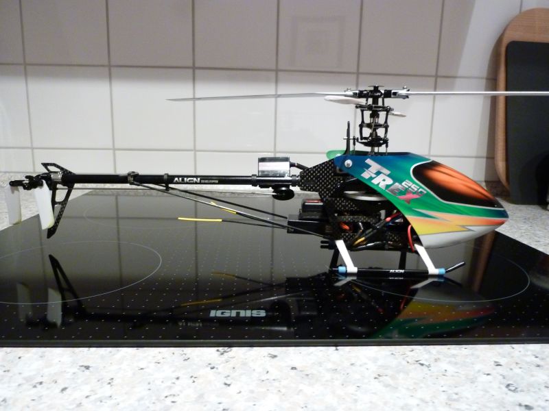

Mir fällt gerade noch ein Trick ein, der sich bei mir bewährt hat:
Wenn man die untere Chassisplatte abbaut, dann kann man die Kabel einfacher verlegen. Das ist besonders interessant, wenn man den Empfänger mit den Anschlüssen nach vorn einbaut.

Hallo!
Ich habe bei meinem Baby-Rex auch den Jeti R6 verbaut. Einfach mit Klettband unter den Kreisel. So kann man ihn bei Bedarf leicht abnehmen und kommt auch gut an die Kabel.
Gruß, Markus
