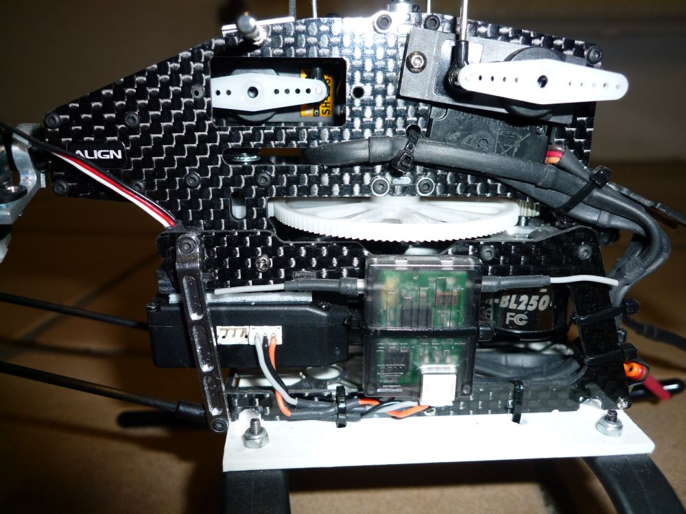

#13 Re: T-REX 250SE mit welchem Empfänger Jeti R6 o. Spektrum AR6200
kann man bei den spektrum empfängern nicht einfach den sateliten empfänger abstöpseln?
Hab ich zumindest bei meinem Blade cp gemacht, weil ich auch nicht wusste, wohin damit.
und der Blade cp hat ungefähr die selbe größe wie der T-rex 250.
Gruß Tim
Gruß Tim
Grüße Tim
Never run a changing System!
#14 Re: T-REX 250SE mit welchem Empfänger Jeti R6 o. Spektrum AR6200
ich fliege mit Mini-V-Stabi und habe den Satelliten an der Seite angebracht.
- P1020615-2.jpg (160.29 KiB) 2307 mal betrachtet
MfG Andreas
