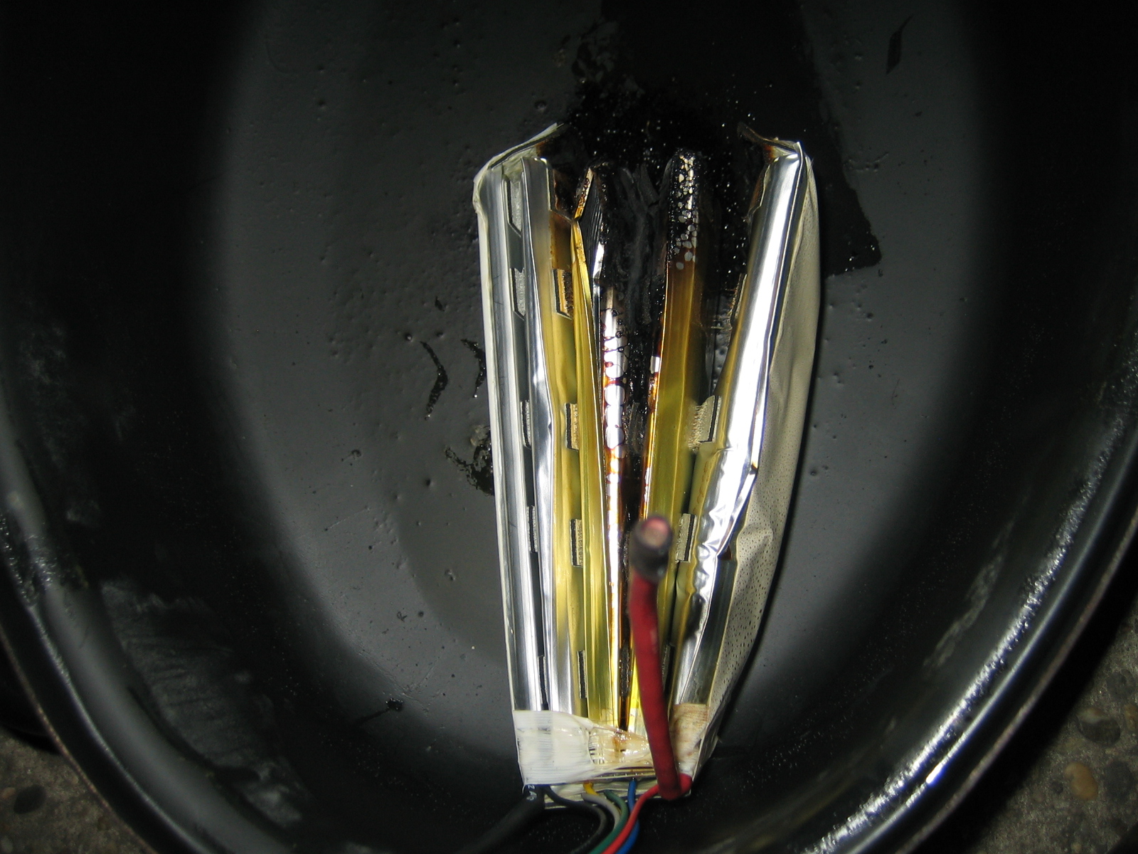

Leute das ist ein Lipo......Keine Autobombe. Vorsicht ist schon geboten keine frage. Aber solange das Ding nicht so aussieht wie ein Ballong ist das alles nicht so schlimm.
Just for Fun war ich auch mal bei 5V pro Zelle. Passiert ist nichts. Möchte das aber nicht als Maßstab nehmen.

EbenTimoHipp hat geschrieben:Leute das ist ein Lipo.
Sicher??TimoHipp hat geschrieben:.Keine Autobombe
#22 Re: LiPo mit falschem Balancer geladen
Ganz SicherTREX65 hat geschrieben:EbenTimoHipp hat geschrieben:Leute das ist ein Lipo.
- IMG_0087.JPG (730.47 KiB) 396 mal betrachtet
