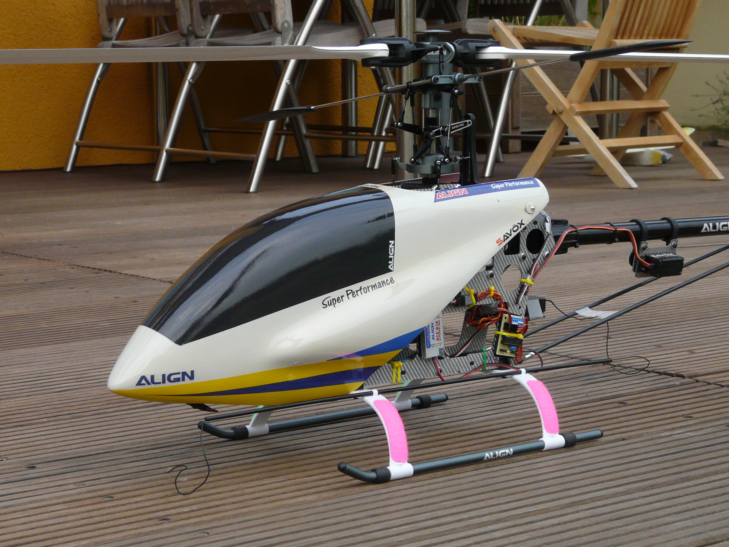

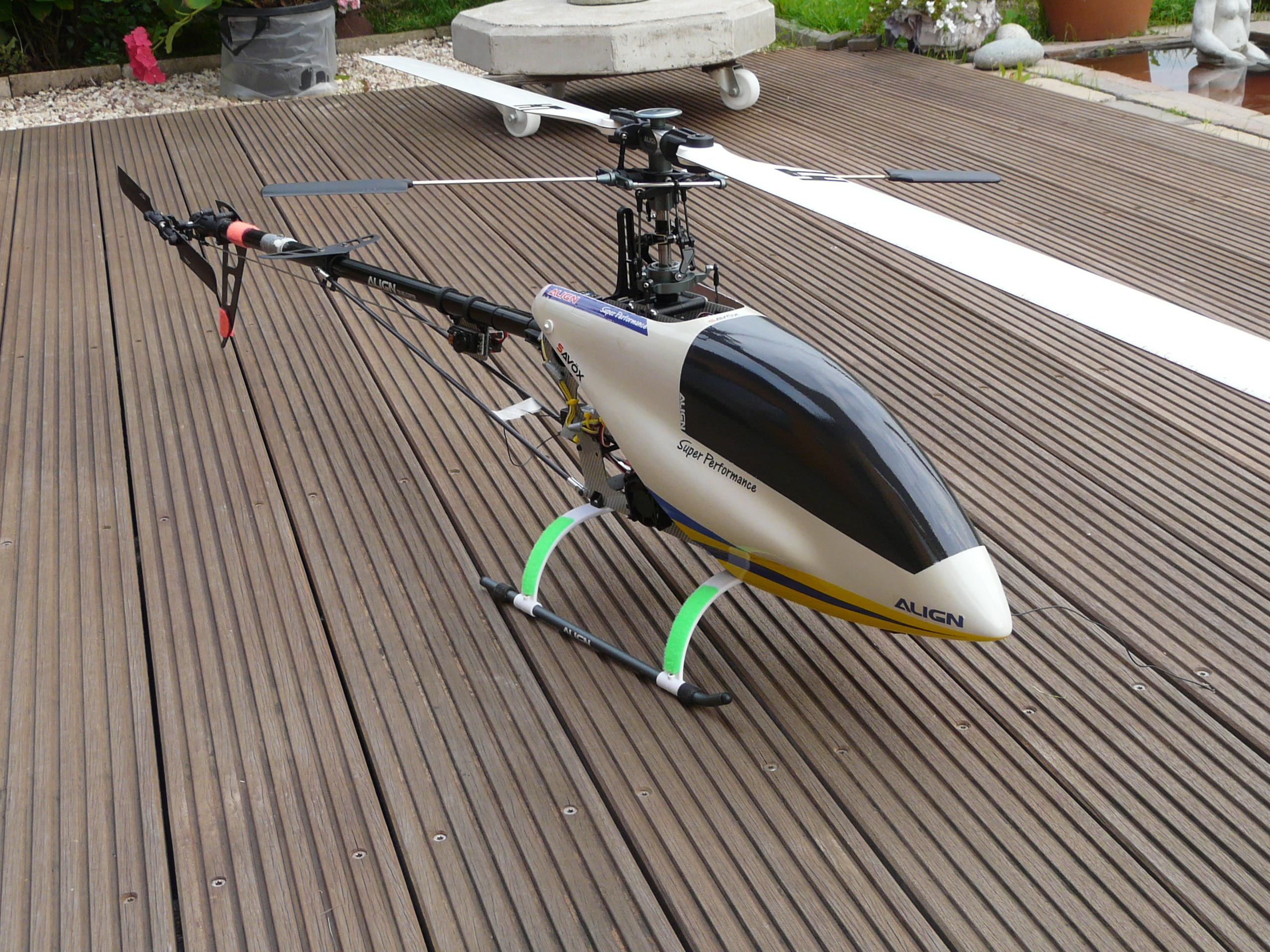

Hier präsentiere ich meinen T-Rex 600 in der von mir umbebauten Stretch Version:
Heckrohr verlängert für Zahnriemen Z=672 (vorher Z=592), ca 100mm verlängert.
Hauptrotorblätter HT 710mm, sym.
Heckrotorblätter Carbon Tech. Fun-Key 105mm
Brushless Antrieb Orbit Heli-Expert 25-10
Drehzahl 1500rpm
Gyro Futaba GY401
Regler Align BL 75G mit Lüfteraufbau
RCE 3BX External BEC
Servo-Heck: Sanvöx SH1290MG
Servo-Taumel: 3x Futaba S3152
Akkus:
Kokam 6s 5000, 4000mAh
JackPower 6s 4400mAh
Stromverbrauch: 2200-2400mAh bei 6min Flug, kein 3D
Gruß Scully34Mulder

hm.... beim 500er Logo hatte ich anfangs ähnliche Werte mit dem OZ-Motor, das sind knappe 800 W Leistung für lockeren Rundflug. War für meinen Geschmack zu viel, hab nen anderen Motor reingehaun, jetzt liege ich bei 2300 Kampfdrehzahl bei 450 mAh/Minute beim 8s P-LiFe, was etwa 600 W Durschnittsleistung entspricht beim lockerne Rundflug mit bisl Geturne entspricht. Ich denke, beim Rex ist da auch durch Feinarbeit bisl was machbar, auch wenn man es nciht direkt mit dem L-500 vergleichen kann, aber ich denke es gibt bessere Motoren, Regler und vor allem günstigere Untersetzungen - den besten Arbeitspunkt zu finden ist leider immer etwas empirische Arbeit, aber die lohnt sich
