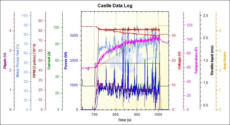

so sehen 8s mit tic tocs flips und paar turns aus:
- log5ladung.jpg (68.15 KiB) 1059 mal betrachtet

Den Log muss ich mir heute Abend anschauen. Auf dem iPhone kommt's gerade nicht so prickelnd rüber.
Aber Danke Dani
