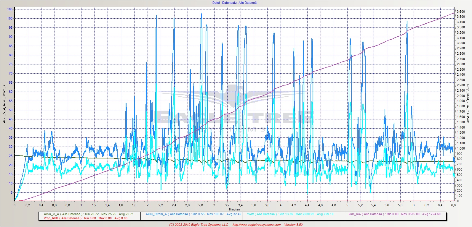

#17 Re: YGE 80 oder 120 im 600er Rex
http://www.rchelifan.org/download/file. ... &mode=view
dort war noch ein 16er Ritzel verbaut. Hatte dann auf 17er umgeritzelt um einfach zu sehen was wirklich geht und was nur geschriebenes bla bla war. Es waren wirklich 80-90A dauer, und 128A Peaks. Flugzeit 4 Minuten mit sehr heißen SLS ZX Lipos. Der 600er wurde kurz danach verkauft also kannst jetzt leiden keine weiteren Logs mehr sehen. Ich hatte auch im Forum irgendwo noch einmal was gelogtes gepostet, finde das aber nicht mehr.....
#18 Re: YGE 80 oder 120 im 600er Rex
Der Strom der bei dir im Diagramm anliegt ist im Schnitt gerade mal 40A, das ist nicht mal die Hälfte von dem was du behauptest. Man manTREX65 hat geschrieben:http://www.rchelifan.org/download/file. ... &mode=view
Gruß Tim
#19 Re: YGE 80 oder 120 im 600er Rex
Timmey hat geschrieben:Der Strom der bei dir im Diagramm anliegt ist im Schnitt gerade mal 40A, das ist nicht mal die Hälfte von dem was du behauptest. Man man
Lesen kannst du schon oder?? was hatte ich da geschrieben?? Schon vergessen?? man manTREX65 hat geschrieben:dort war noch ein 16er Ritzel verbaut.
#20 Re: YGE 80 oder 120 im 600er Rex
ah ne ist klar, der letzte Zahn macht also die 40 bis 50A aus die noch fehlen.
Jetzt holst dir erstmal nen Kaffee und dann betrachtest du das GANZE nochmal in Ruhe.
Gruß Tim
