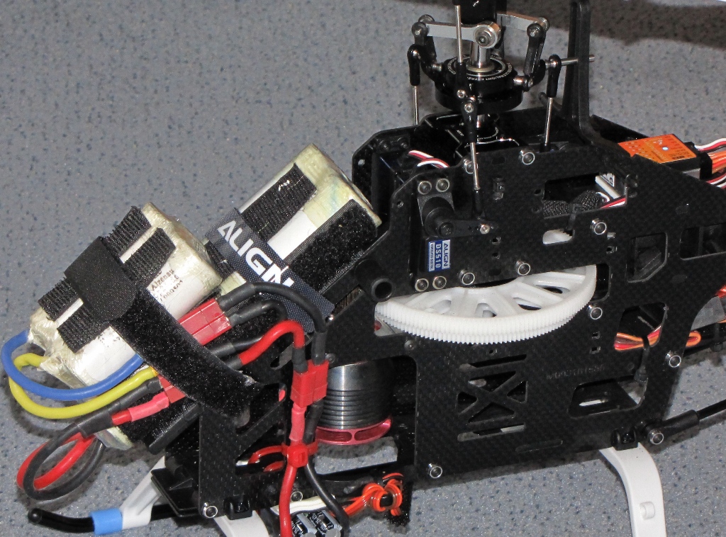

In welchen Modus (Akkutyp) betreibst Du den Roxxy? Maren war eigentlich ganz zufrieden mit der Leistung des Hurri. 8S hatten wir getestet, aber vom Gewicht her schnell verworfen. Ich sollte vielleicht dabei schreiben, dass wir den Hurri auf ECO8 Größe(~48cm Blätter/kurzes Heck) runter gebaut haben. Seit dem wir den 500er Rex haben, hängt der Hurri nur noch im Keller rum. Im 500er Rex ist übrigens auch ein Beast. Betrieben wird er mit 6S Fepo/5SLipo. Mitunter ist weniger mehr :D

fepo-Rex 500.JPG (424.02 KiB) 4361 mal betrachtet
