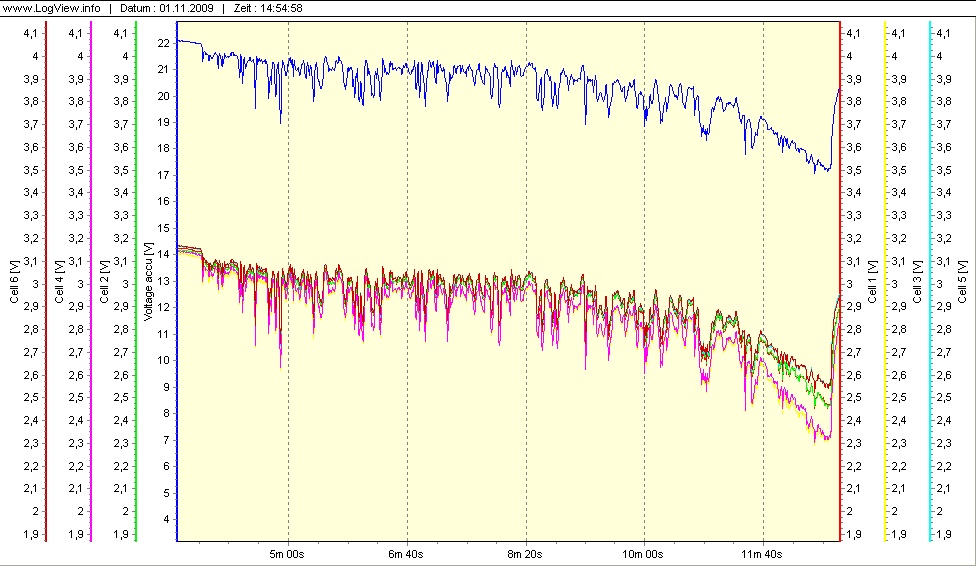

Nur mal am Rande : das bringt dir nicht wirklich viel. Im lastfreien Zustand steigen die Zellspannungen wieder stark an, der Effekt ist bei FePO-Zellen besonders stark ausgeprägt, so das du je nach Entladezustand nichtmal erkennen kannst, ob der Akku schon in Benutzung war. Selbst mackige Zellen können im lastfreien Zustand noch eine augenscheinlich korrekte Spannung zu haben, brechen aber unter Last sofort derbe ein. Deshalb ist es bei solchen "Untersuchungen" shr hilfreich, wenn der Pack einen Balanceranschluß hat, und man ein Ladegerät mit USB-Interface hat, das von Logview unterstützt wird.lumpilum hat geschrieben:Ich würde den Akkupack einfach " leer " fliegen ( halt wie man es gewohnt ist ) .
Dann würde ich die Einzelzellenspannungen messen , nach einer Stunde würde ich erneut die Einzelzellenspannung messen
Entläd man den Pack über solch einen Lader kann man mit Logview den SPannungsverlauf jeder einzelnen Zellen beobachten udn weiß sehr schnell, welche Zellen spinnen, zu früh in die Knie gehen oder sonstwie auffällig sind - auch beim laden.
Deshalb kann ich nur jedem empfehlen, beim Ladeequipment nicht an der falschen Stelle zu sparen und mal auf der Logview-Site sich die aktuelle Version runterzuladen und zu schaun, ob der eigene Lader oder das gewünschte zukünftige Gerät von der aktuellen Version auch unterstützt wird. Ist auf jeden Fall eine sinnvolle Investition, wenn man seine Packs - nicht nur FePO - möglichst lange nutzen und zwischendurch den Zustand kontrollieren will.
Ich hab mal ein Beispiel-Log angehangen, wo man am Entladeende den Effekt sehr gut erkennen kann. Eine Minute nach der Nutzung sind die Spannungen an den EInzelzellen noch weiter angestiegen als im Log noch zu erkennen, und noch besser im Gleichlauf. Aber ich glaube, der Effekt als solcher kann so schon recht gut erkannt werden.
Beim löten sollte - wie schon erwähnt wurde - auf die Lötzeit geachtet werden. Lieber kurz und schnell mit hoher Temperatur sauber gelötet, als lange und mit paar Grad weniger drauf rumgebraten. Temperaturen oberhalb von 70°C im Zell-Inneren schädigen das Substrat, und je länger die Löt-Zeit, desto höher die thermische Belastung der Zellen. Deshalb sind Zellen mit angepunkteten Lötfahnen schon von Vorteil.
- Zelldrift-Beispiel.jpg (189.36 KiB) 4173 mal betrachtet
