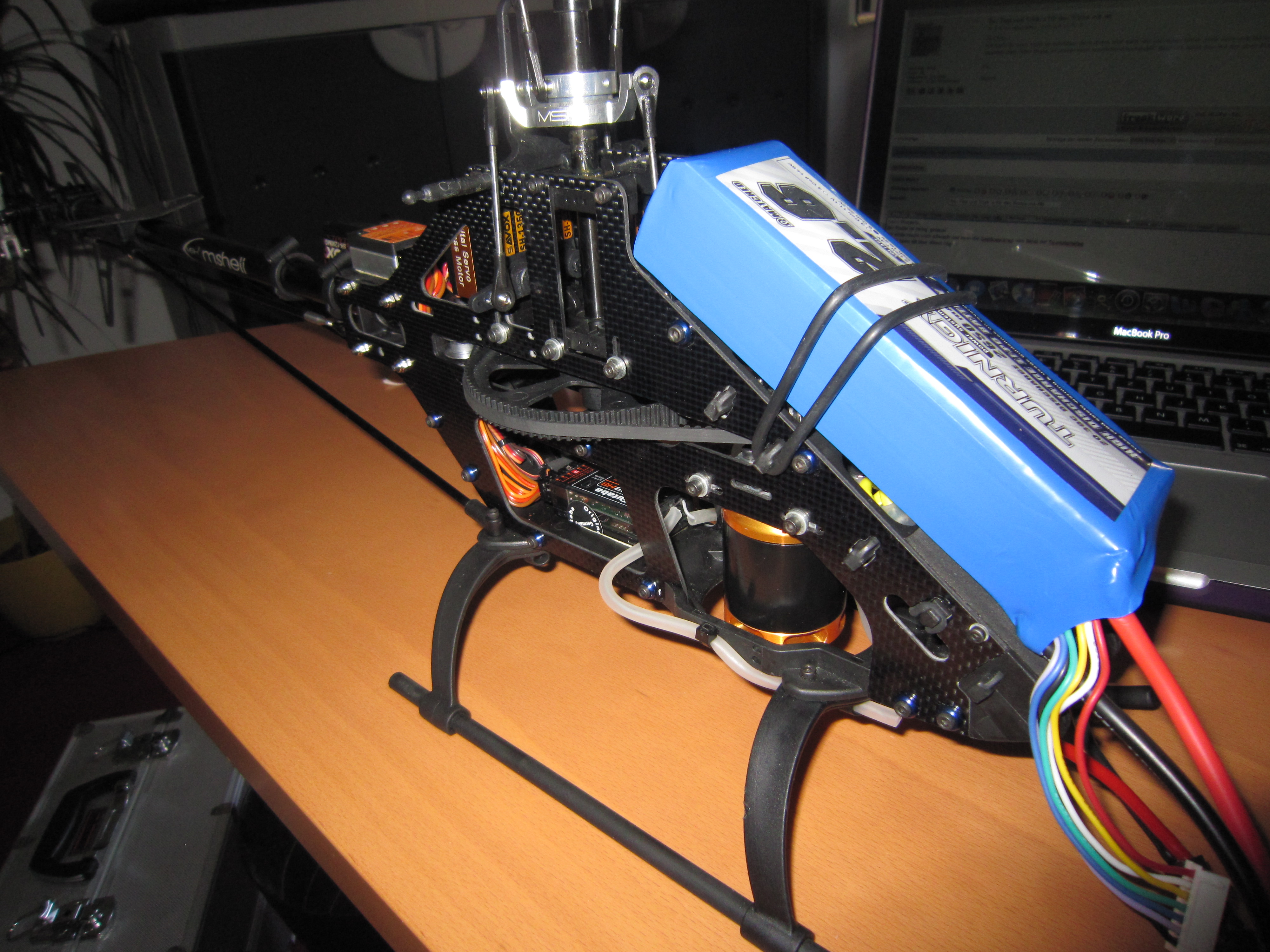

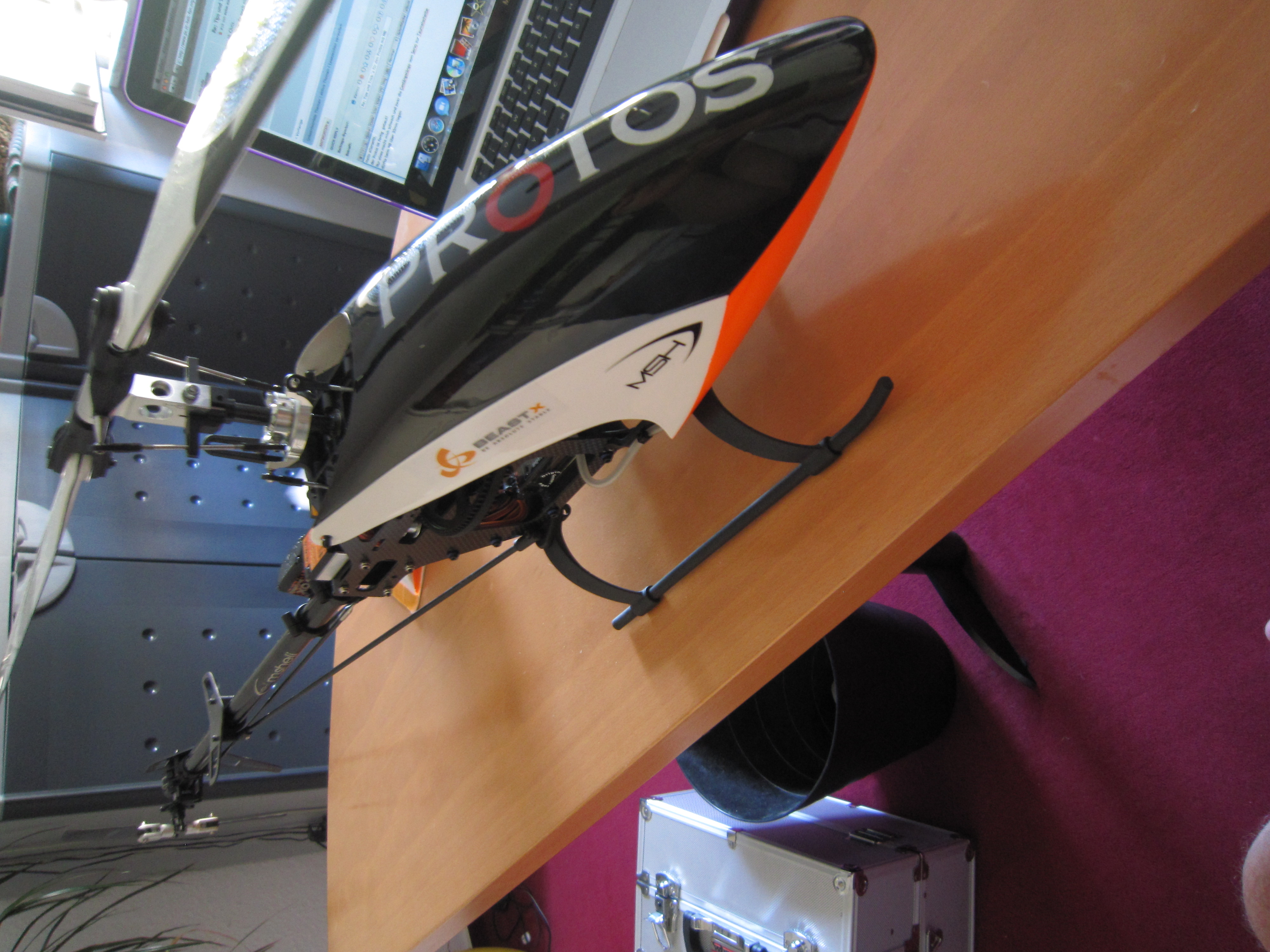

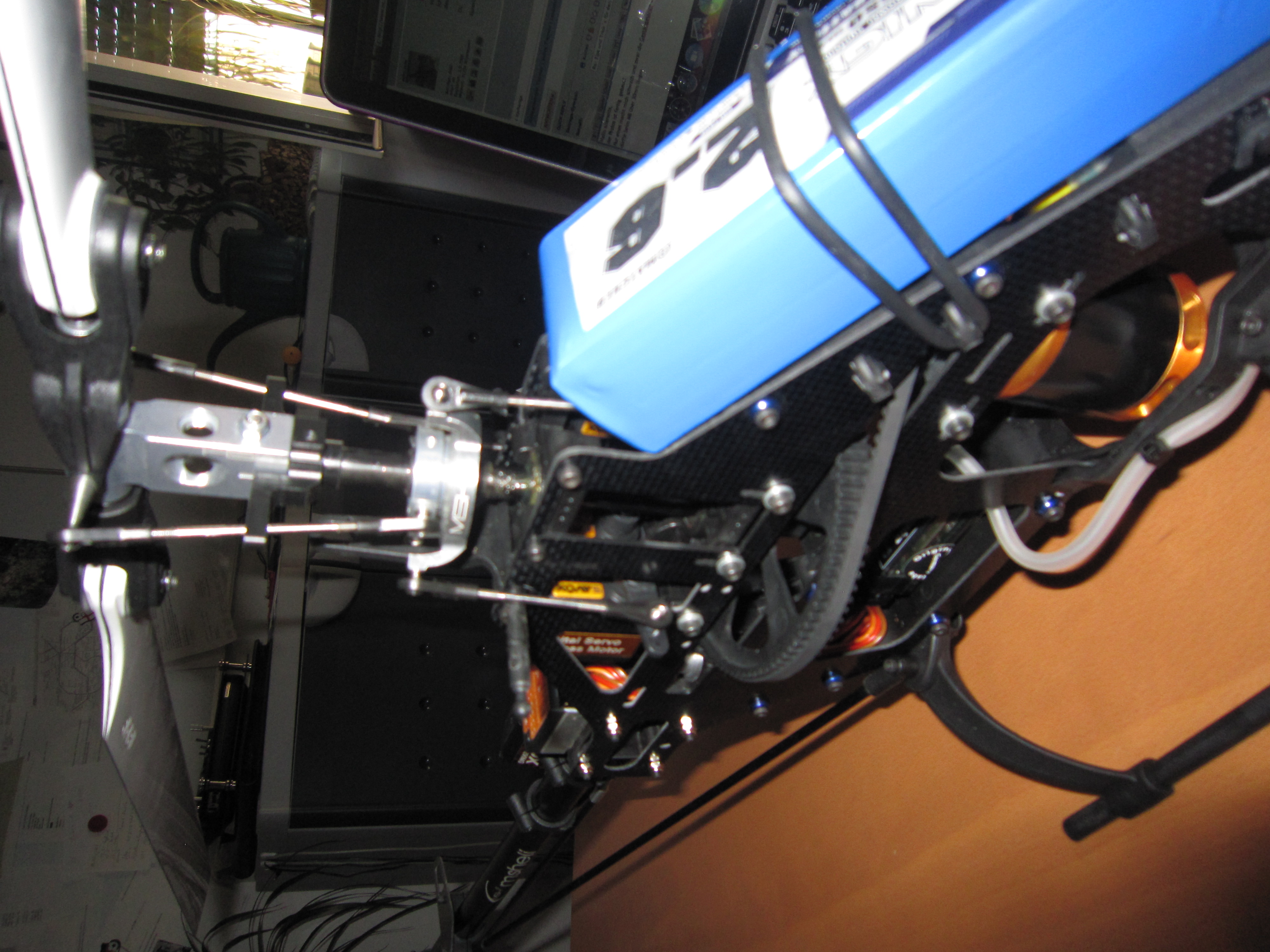

#20 Re: Tips und Trick´s für den Protos mit MB
Hallo allerseits
der Protos ist fertig gebaut
jedoch stimmt an der Länge der Gestänge irgend was nicht denn die werden
bestimmt über 30 mm vom Servo zur Taumelscheibe ansonsten komme ich nicht hin mit den 0° Einstellungen vom MB,
Die Akkus haben mich überzeugt beim Align 450 Pro sollten dann auch passen beim Protos!
Wir werden sehen....

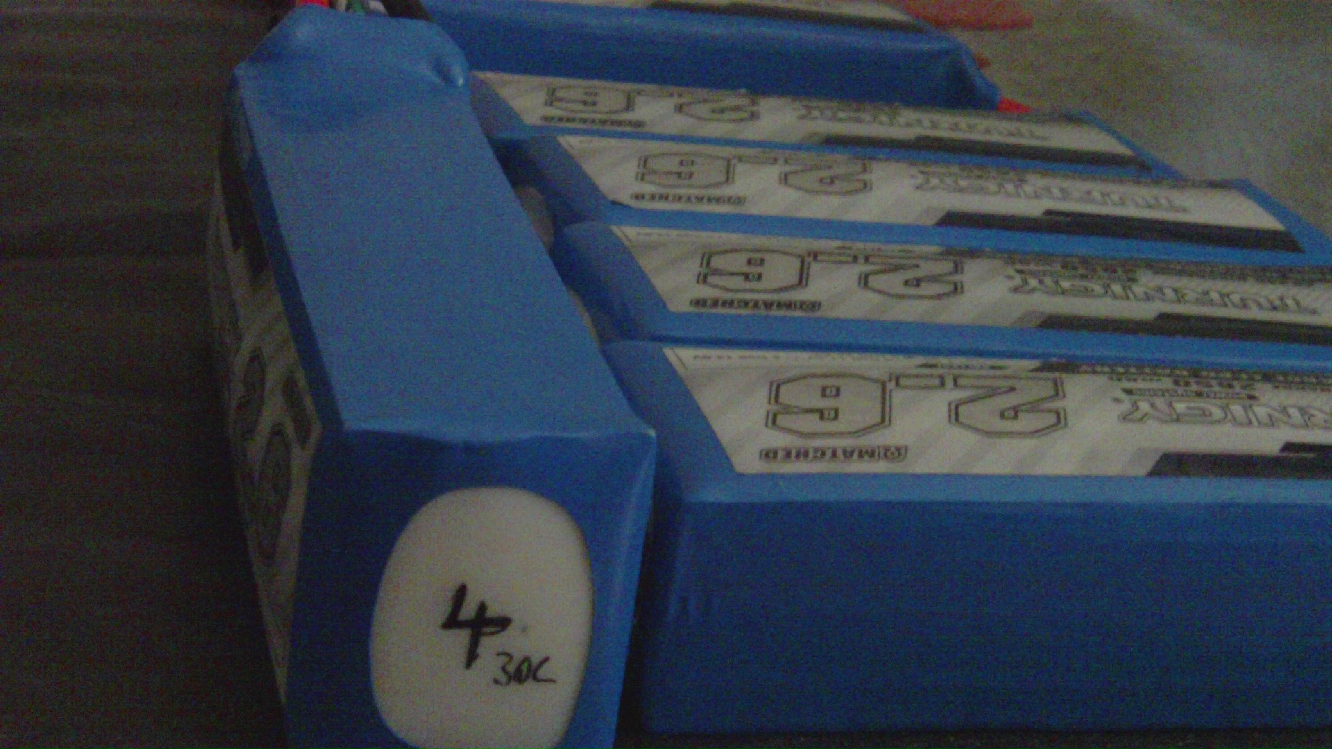

#22 Re: Tips und Trick´s für den Protos mit MB
Zippy != Turnigy...
Habe jetzt auch ca. 50 Zyklen drauf, der Druck laesst bereits deutlich nach, der Drift wird groesser (~30mV).
Lange auch ganz gut in die Knueppel, mit ca. 2800rpm und ~12.5° kollektiv.
Entlade nicht mehr als 80%, Ladeequipment ist das Hyperion EOS Duo 3 in neuester Version mit neuester Firmware und Rockamp Netzteil, lade immer mit Balancer. Denke nicht dass es daran liegt. Ich vermute ggf. die Turnigy Charge wenn das nur bei mir der Fall sein sollte..
Der 30C den ich habe ist auch nicht viel besser.
PS: Meine 30C 2.2er 3S waren top. Knapp 200 Zyklen, aber da bin ich noch gaanz anders geflogen...
PPS: Ganz schoen OT mittlerweile
Zippy != Turnigy...

In dem Thread zur Hitze beim MSH-Regler hast Du geschrieben, dass Du kein Lüftungsloch in der Haube hast. Ich habe damals eine ähnliche Erfahrung gemacht. Sowohl mein Regler und der Akku wurde im Flug sehr warm. Auch ohne das ich sonderlich hart geflogen wäre. Dann habe ich das Lüftungsloch in die Haube geschnitten und fortan blieben Regler und Akku deutlich kühler. Ich denke, dass der sehr heiße Motor seine Wärme in die Umgebung abgibt. Die warme Luft kann unter der Haube nicht richtig abfließen. Deshalb war nach dem Flug die Haube auch recht warm. Ich könnte mir gut vorstellen, dass Deine Akkuprobleme auch mit den Temperaturen zusammenhängen können. Ich würde es mal mit dem Loch probieren.
#24 Re: Tips und Trick´s für den Protos mit MB
Hi Egbert,
hmm, koennte evtl. sein. Werde dann mal eine Haube aufdremeln. Kein verkehrter Tipp, danke.
#25 Re: Tips und Trick´s für den Protos mit MB
Ich würde die Einzelspannungen mal professionell nachmessen, Hyperion DUO hin oder her.pepto hat geschrieben: Entlade nicht mehr als 80%, Ladeequipment ist das Hyperion EOS Duo 3 in neuester Version mit neuester Firmware und Rockamp Netzteil, lade immer mit Balancer. Denke nicht dass es daran liegt. Ich vermute ggf. die Turnigy Charge wenn das nur bei mir der Fall sein sollte..
Gruß Tim
